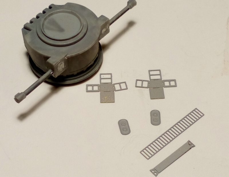

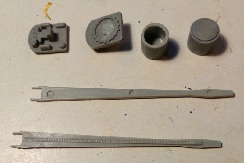

Die Sekundärartillerie, drei Drillingstürme 152mm auf dem Heck.
Zuerst alles Plastik zusammengesucht, die Rohre selbst werden durch Messingdrehteile (Flyhawk) ersetzt.

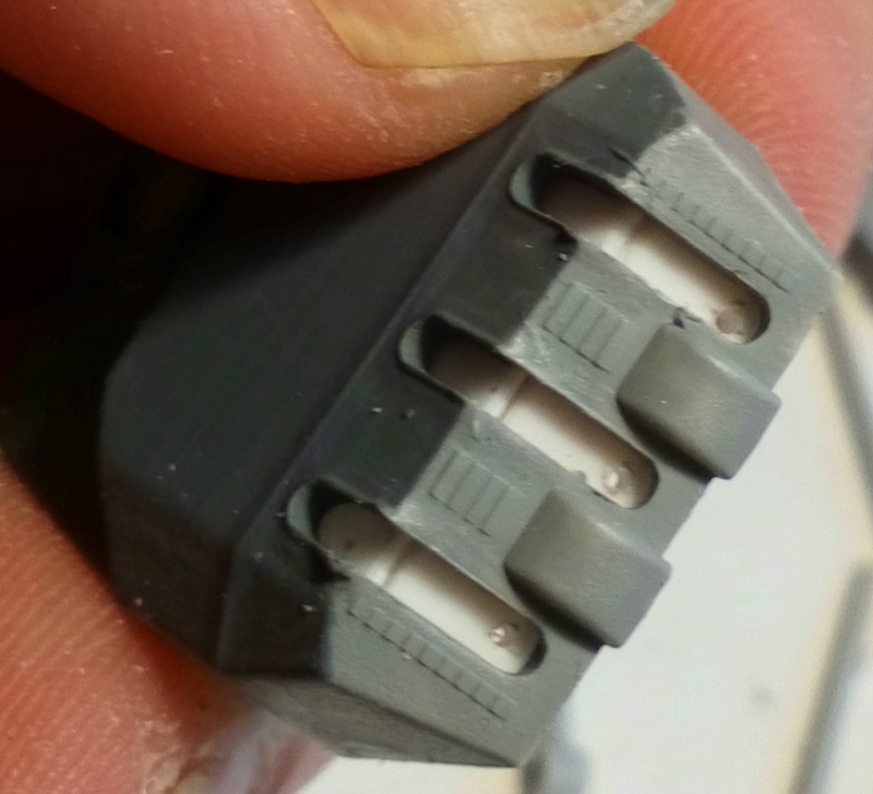

So ist das vorgesehen...
..gefällt mir aber nicht, weil man wegen fehlender Schartenblenden ins Turminnere sehen kann.
Weil ich auf Höhenverstellbarkeit der Rohre keinen Wert lege, habe ich die Scharten mit Sheet verkleidet, in das ich auch gleich 0,6mm-Löcher für die Rohre gebohrt habe. Eigentlich waren die Blenden walzenförmig, aber sooo genau bin ich dann doch nicht.. Hauptsache, man sieht nicht in den leeren Turm.

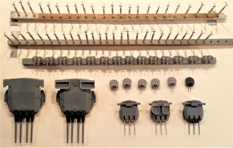

Alle Kanonen auf einen Blick: 8 x 380mm, 9 x 152mm, 12 x 100mm, 56 x 40mm und 50 x 20mm.

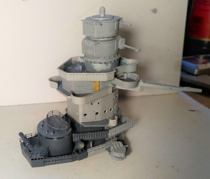

In Trockenpausen auch immer mal was am Brückenturm gemacht:
Die Unterseiten der oberen Decks, hier waren einige Auswerfermarken zu verspachteln. Bei zweien sind auch schon die Stützwinkel entfernt, die durch Ätzis ersetzt werden.
Nicht viel übrig geblieben vom originalen Plastik...siehe drittletztes Bild des vorherigen Posts. Bin jedenfalls froh, mit diesen gewölbten Windschützern fertig zu sein.

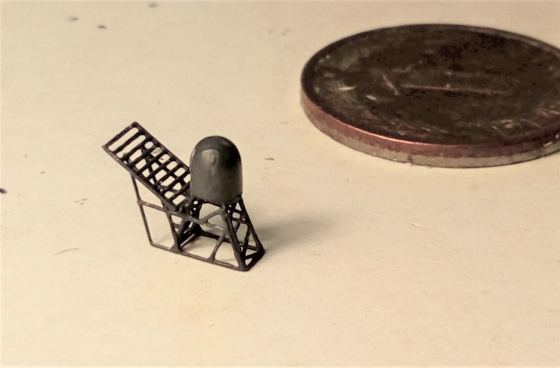

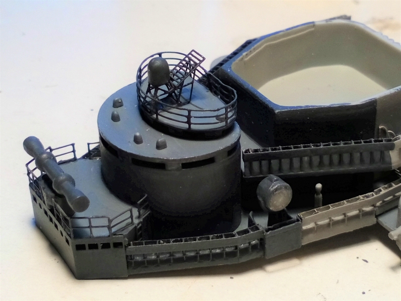

Mal den Rohbau in die Höhe gestapelt. Auf dem obersten Entfernungsmesser saß ganz zu Anfang noch einmal ein baugleiches Gerät als Reserve, das wurde aber wegen Unsinnigkeit schon nach den ersten Probefahrten wieder abgebaut.
Das ist selbiger E-Messer aus der Nähe (noch unbearbeitet!). Der kleine Prömpel oben drauf ist nicht etwa ein Blaulicht, sondern ein amerikanisches SF-1 Radar, das 1943 montiert wurde. 1944 wurde das auf den gepanzerten Kommandostand versetzt, an dieser Stelle wurde dann ein kleiner Mast mit einem interessanten, aus britischen und amerikanischen Geräten gemischten Radargeweih errichtet. Das würde ich auch gern so darstellen, die Teile dafür sind im Flyhawk-Satz auch enthalten, das Problem mit dem Umbau: Ich weiß nicht genau, wann die Änderung erfolgte. Und diesen spektakulären Tarnanstrich, für den ich mich entschieden habe (und den zu ändern keine Option ist), trug das Schiff nur etwa 8 Monate. Ich habe etliche Fotos, die das Schiff mit der neuen Radarausstattung und dem langweiligen Nachfolgeanstrich zeigen, so hatte ich den bösen (und naheliegenden) Verdacht, dass Umbau und Umlackierung gleichzeitig stattfanden. Aber dann habe ich tatsächlich ein einziges Bild gefunden, in schlechter Qualität und aus ungünstiger Perspektive zwar, aber immerhin mit altem Anstrich und neuem Radar, eindeutig zu erkennen. Juhuuuu!!!
Also Radom abgesägt und auf Flyhawk-Sockel gesetzt..
..und an die neue Position verbracht.

Alles super.
Der Austausch der zu dicken Originalflakrohre hat sich gelohnt.
Der Entfernungsmesser (Bild 11) dagegen ließe sich vielleicht noch etwas profilieren.
Zu einfach für Deine hammerstark profilierten Details. (meine Meinung)
Donnerstag, 5. September 2019, 21:32
Dank Euch!
Ja, Ray, stimmt. Die sind noch etwas nackt, wofür der Ätzteilsatz und die Kramkiste aber auch noch Abhilfe schaffen. Nur die Ausleger selber bleiben so, aber deren Proportionen sind ganz ok.

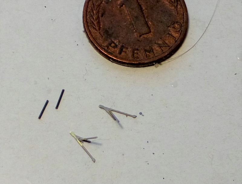

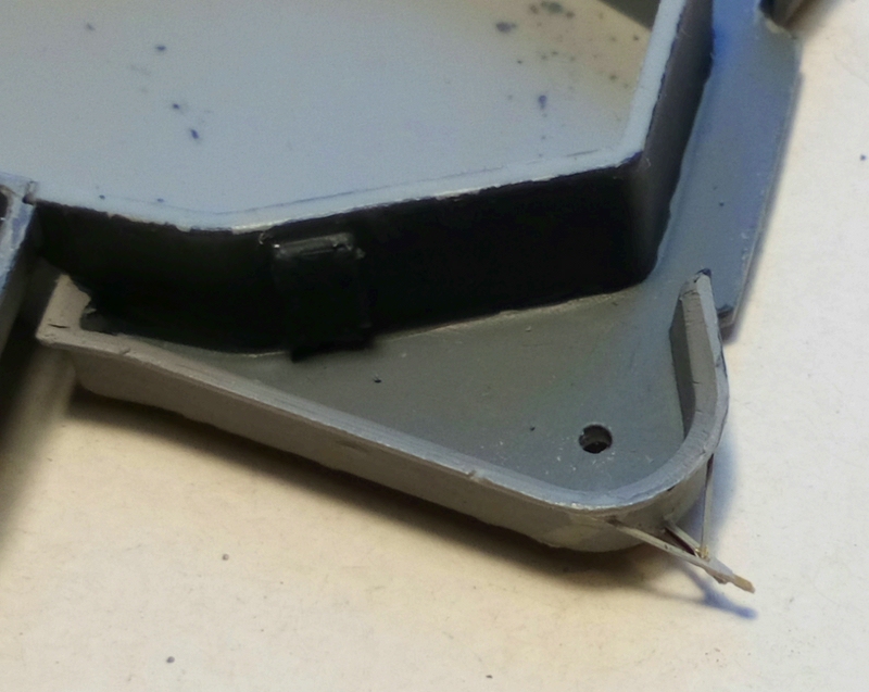

Absturzsicherungen der Treppenschächte. Habe ich mir, mangels Referenzen, so ausgedacht.
Meine bekannte Neigung zur Zweckentfremdung von Leitern: Belegstellen für Signalflaggenleinen, werden über die unteren Brückendecks verteilt. Oben werden die Leinen nicht, wie gewohnt, an Rahen oder Auslegern befestigt, sondern an einem um den Turm gespanntem Seil.
An der Vorderseite läuft dieses Seil über zwei kleine Ausleger, für die es Ätzteile gibt. Weil ich das aber mit leichter Spannung montieren will, werden die noch mit 0,3mm Stahldraht verstärkt.
So nämlich..
und dann so. Ist nicht ganz originalgetreu, aber stabil genug.

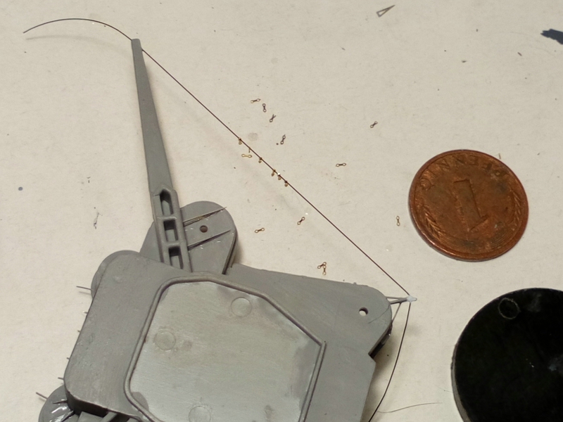

Und wieder ein Griff in den Teilefundus: Halbierte Relingstützen werden als obere Blöcke für die Signalleinen zweckentfremdet.
Als Tragseil dient Nylonfaden von 0,15mm, nicht elastisch.

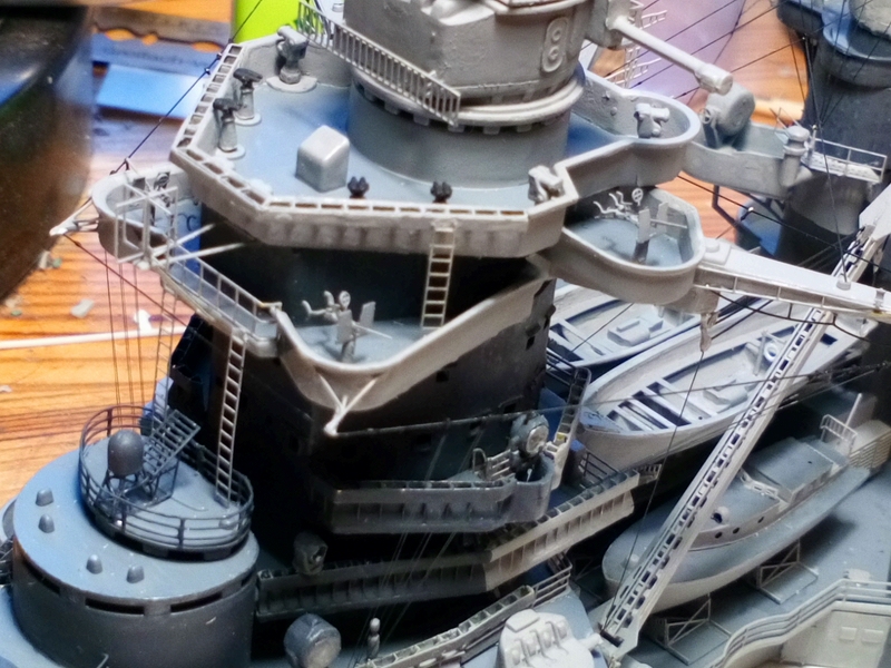

Ein Faden und 15 Blöcke. Die Flaggenleinen selber werden nach dem Zusammensetzen der beiden großen Baugruppen gespannt.
Reichlich Stützwinkel an der Unterseite. Das ist, wie Vorbildfotos zeigen, immer noch vereinfacht, aber so schon fummelig genug.
Und einige Details aus der Kramkiste, der Bausatz zeigt hier nur ein blankes Deck. Für das oberste Deck sehr mager, man blickt direkt darauf.

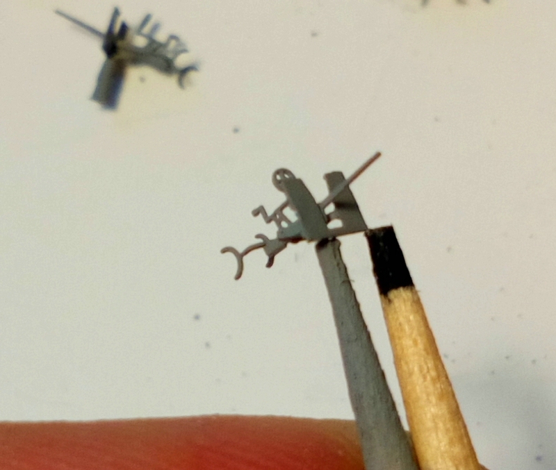

Haarige Sache...ist Elastikfaden 0,02mm. Da das Zeug sehr eigenwillig ist und sich gern einrollt, habe ich die Spitze mit Serkundenkleber gehärtet, ist sonst kaum möglich, das durch die winzigen Löcher durchzufädeln.
Und so sieht das fertig aus...von den fünf Belegstellen sind jetzt zwei fertig getakelt. Reine Nervensache...

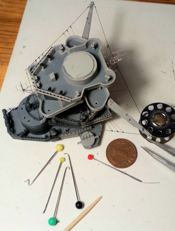

Signalleinen fertig getakelt, davor meine wichtigsten Werkzeuge dafür. Neben Pinzette und diversen verbogenen Stecknadeln eine Nadel mit angeklebtem Haar zur zielgenauen Sekundenkleberverteilung und, ganz wichtig, ein Zahnstocher mit erst angeschrägter und dann gespaltener Spitze, um den Faden in kleinste Ecken zu bekommen.

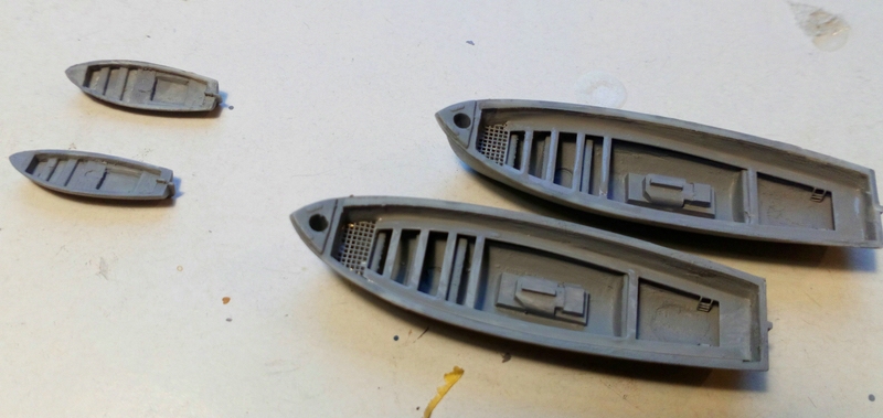

Aufbauten zusammengestellt, auf dem Deck dazwischen stehen bald die Beiboote. Plastiklagerböcke habe ich schon vor Monaten abgesägt, dass der Bau schon recht lange dauert, merke ich daran, dass ich mich an sowas kaum noch erinnern kann. Und dabei bin ich erst 51...

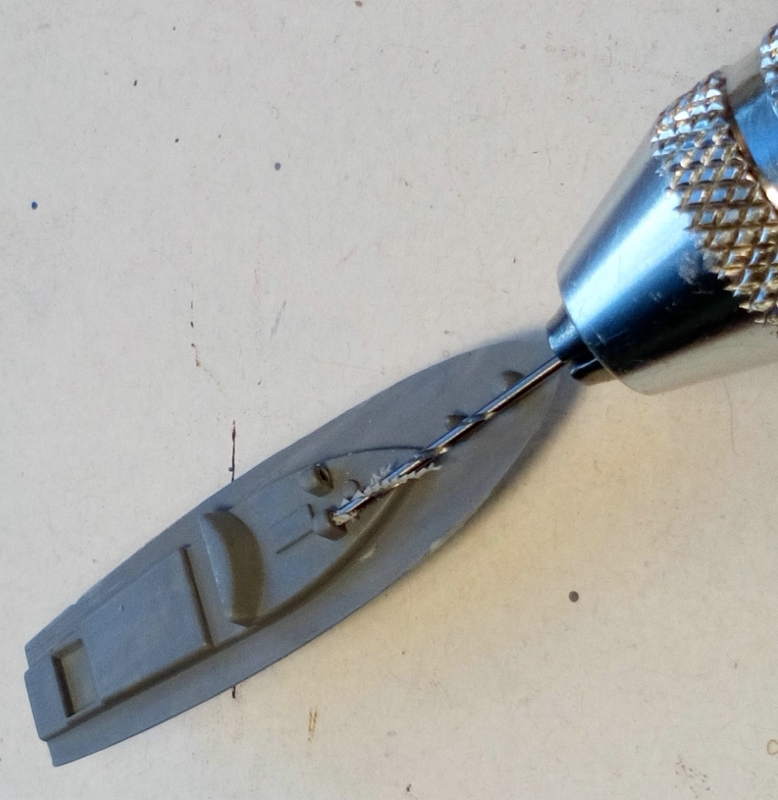

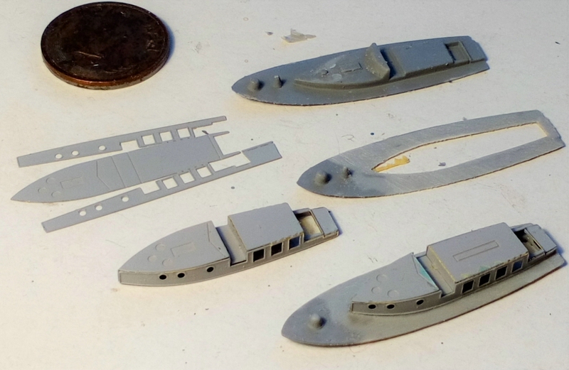

Diese drei Barkassen bilden die untere Ebene. Eine davon, die des Kommandanten, unterscheidet sich etwas von den anderen, hat eine etwas größere Kabine mit großem Schiffsnamensschild ober drauf.
Vom Oberteil wird nur das Deck selber verwendet und die kleinen angespritzten Lüfter, die erst aufgebohrt werden, 0,7mm, und dann vorsichtig abgesägt.
Mal wieder Messingoregami für Fortgeschrittene.
Fenster werden noch mit Kristal Klear verglast. Der Bausatzfarbplan sieht hier unter der Wasserlinie Schwarz vor, konnte ich aber auf Fotos nicht so sehen (wäre auch das erste mal, dass der Farbplan stimmt...). Auf Fotos scheinen sie einheitlich hellgrau, ob die Decks dunkler waren, kann ich nicht sicher erkennen. Habe mich aber so entschieden, sieht besser aus. Künstlerische Freiheit und so... am Modell ist sowieso einiges improvisiert, einiges nicht ganz richtig und einiges schlicht geraten. Ein 100% historisch korrekter Nachbau wäre ein Vollscratch nach jahrzehntelanger Recherche... Das trifft natürlich auf fast jedes Modell zu, dieser Bausatz ist da aber schon speziell.

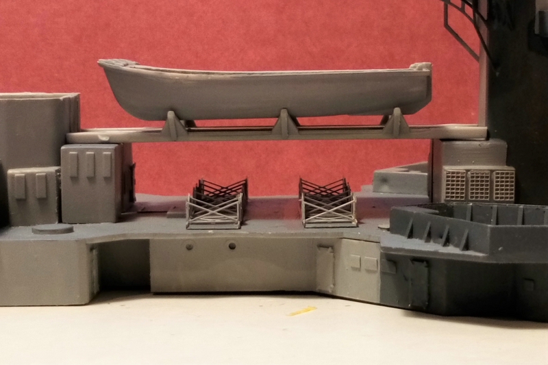

Das sind die neuen Lager der Barkassen..
..probeweise bestückt. Natürlich liegen die Boote nicht überall satt auf, bei 8 Lagerpunkten pro Boot ein Ding der Unmöglichkeit. Das fällt aber nicht auf.

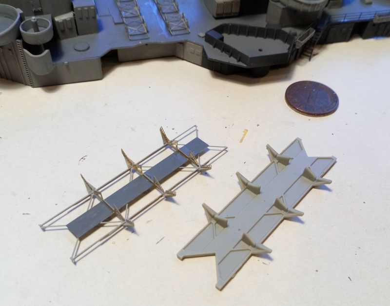

Darüber kommt eine zweite Etage, auf der zwei sehr große offene Motorboote und darin noch zwei kleine Ruderboote lagern.
Ein Plastikteil wird durch 11 Ätzteile ersetzt.
So soll das montiert werden..
..wird es aber nicht. Mit den vereinfachten Booten auf vereinfachten Lagern hätte das haarscharf gepasst, so fehlen einige mm. Also muss das ganze Ding ein Deck höher wandern, habe leider keine Fotos, wo man das eindeutig sehen kann. Na ja, wird schon werden..

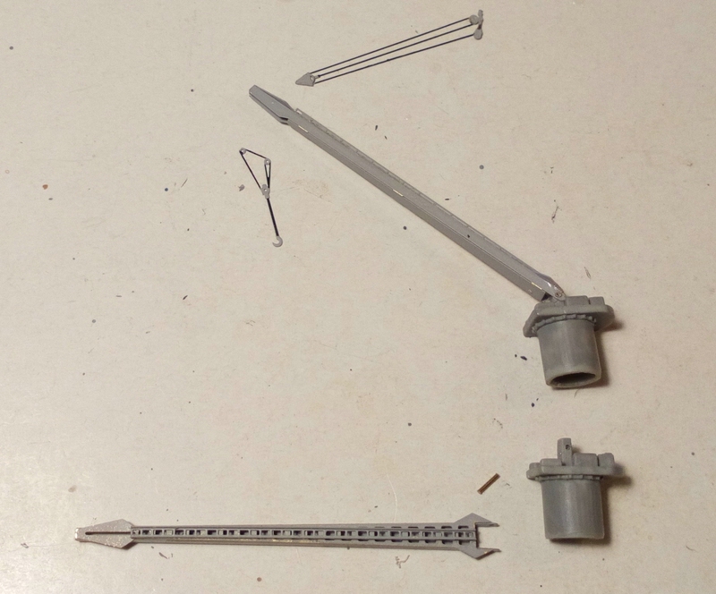

Weiter mit den Bootskranen:

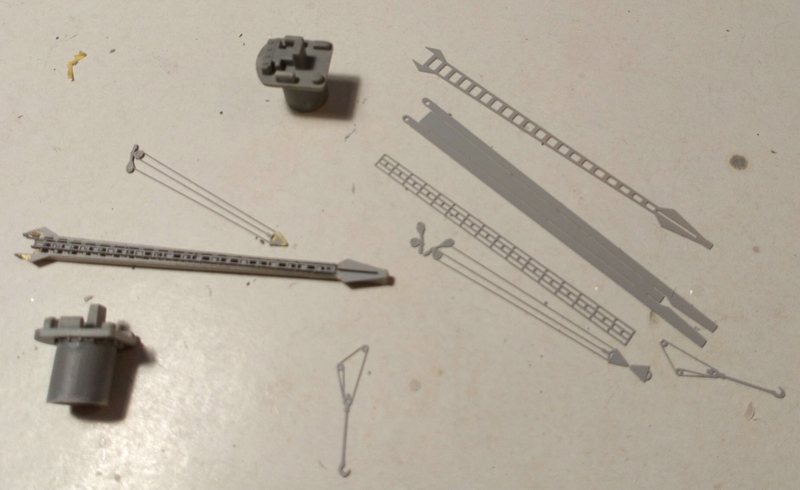

Das sind die Bausatzteile..
..von denen die Ausleger durch Ätzteile ersetzt werden.
Die Ausleger werden durch einen Flaschenzug gehoben und gesenkt, dessen festes Widerlager oben am Brückenturm an den Signalrahen befestigt ist. Hier durch ein Ätzteil dargestellt, was dann natürlich den Winkel des Auslegers festlegt. Weil sich dieser Winkel aber erst bei der Montage ergibt, habe ich die Ausleger zunächst mittels eines Messingdrahtes beweglich gemacht..
..und nachher im richtigen Winkel verklebt. War so einfacher, sonst hätte ich drei Stellen gleichzeitig freischwebend verkleben und ausrichten müssen.
Zuletzt noch das Hebeseil von der Kranbasis zur oberen Umlenkung gezogen, damit ist das Kapitel Beiboote abgeschlossen.

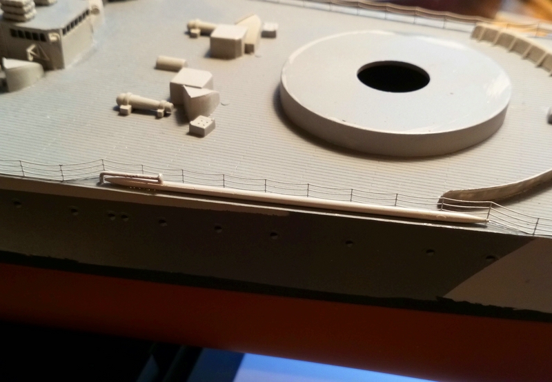

Auf einigen älteren Fotos sieht man noch zusätzliche Boote auf dem Deck beiderseits des Brückenturmes, ich nehme aber an, dass die da nur zur Überführung/Verlegung lagerten, allein schon deshalb, weil diese Gegend gar nicht von den Kränen erreicht werden kann. Ohne fremde Hilfe konnten sie da also nicht bewegt werden. Im Bausatz sind sie nicht enthalten, auf späteren Fotos sind sie nicht zu sehen, ich lasse sie guten Gewissens weg.

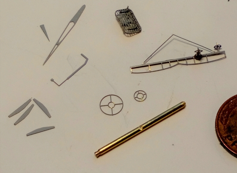

Das ist das Bausatzteil für den Mast, das mir noch als Massvorlage dient, bevor es in die Tonne wandert. Das Viereck oben soll eine Radarantenne darstellen, das Viereck unten konnte ich nicht richtig bestimmen. Fotos zeigen da einen Kasten mit quadratischer Grundfläche, möglicherweise ein Krähennest? Muss mich aber nicht kümmern, bei meinem Bauzustand Frühjahr 1944 war die Kiste nämlich nicht mehr da.
Ätzteile für die Radarantenne.
Von dieser Rah aus werden sechs Antennenseile zur Brücke gespannt, deshalb habe ich sie mit einem dahinter geklebten 0,3mm Stahldraht verstärkt. Man muss schon sehr genau hinsehen, um den Pfusch zu bemerken..
Den eigentlichen Mast habe ich aus 1,3mm Messingdraht gemacht, mangels Drehbank in den Dremel gespannt und die Enden passend befeilt sowie eine Kerbe für die Rah eingefeilt. Die insgesamt zylindrische Form ist vorbildgetreu.
Wenn es getrocknet ist, wird es angeklebt und getakelt, und dann kommt noch ein ähnliches Gebilde auf den Brückenturm.

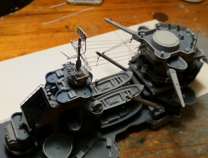

Weiter ging´s mit den Masten.
Mast aufgestellt und sechs Antennenseile zu den am Brückenaufbau vorbereiteten Aufnahmepunkten gespannt.
Noch einige Zuleitungen gespannt und die Flagge gesetzt. Die riesengroße Flagge kompensiert wohl etwas die verhältnismäßig geringe Bedeutung der französischen Marine...
Thema Takelage ist damit abgeschlossen.

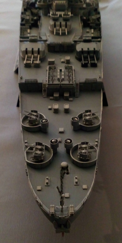

Damit ist der gesamte Aufbau fertig bis auf sämtliche Geschütze, die ich bisher nicht montiert habe, einerseits wegen ihrer Empfindlichkeit, andererseits aber auch, weil ich den Aufbau dann noch an den Geschützplattformen anfassen kann. Sonst hat man da nämlich kaum eine freie Fläche, wo man nichts zerstört...
Um die Zahnstochersockel der 20mm-Flak gleichmäßig absägen zu können, habe ich mir ein Maßholz gepinselt.
Erstmal die 12 Stück für den Aufbau vorbereitet..
..und angeklebt.

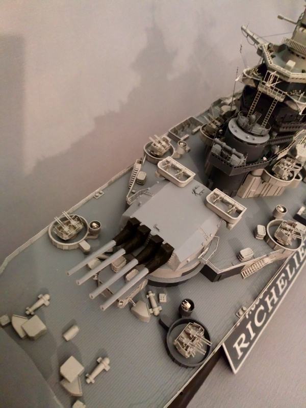

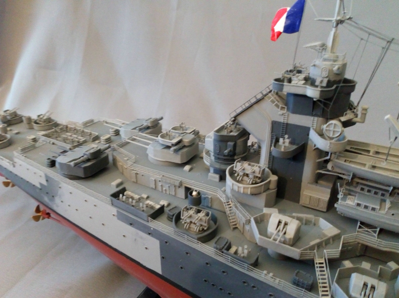

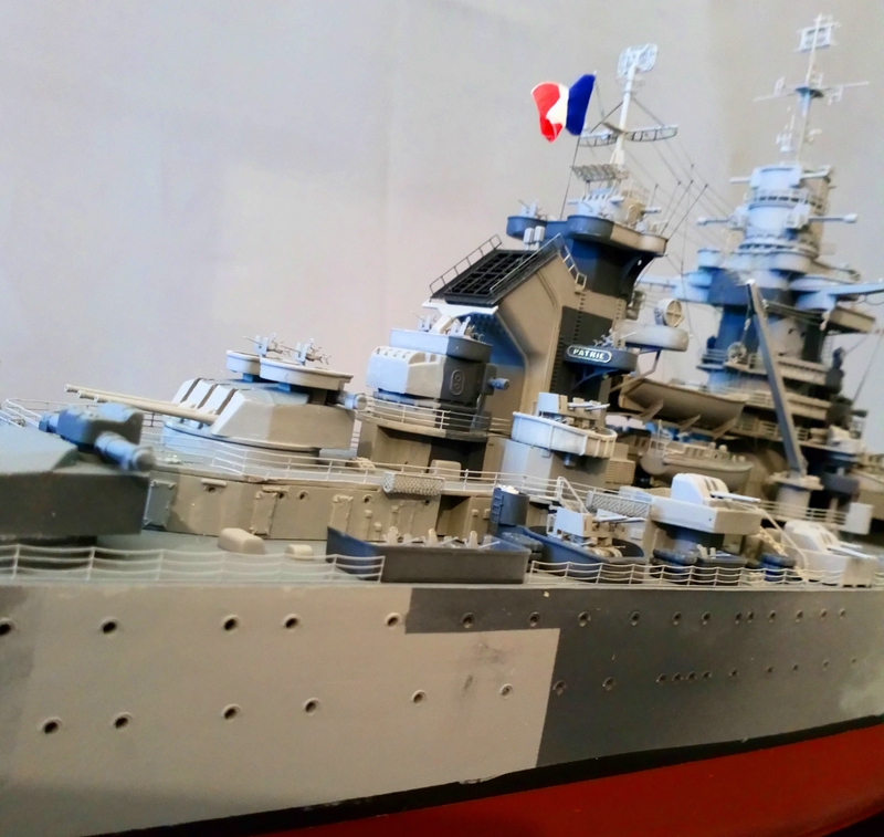

Und dann mal wieder alles lose zusammengestellt:
Sieht langsam nach Schiff aus..

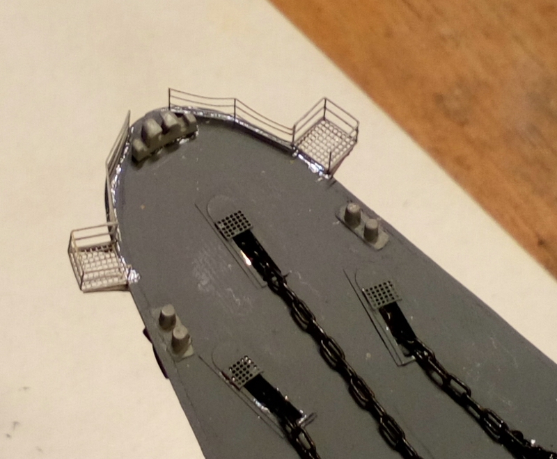

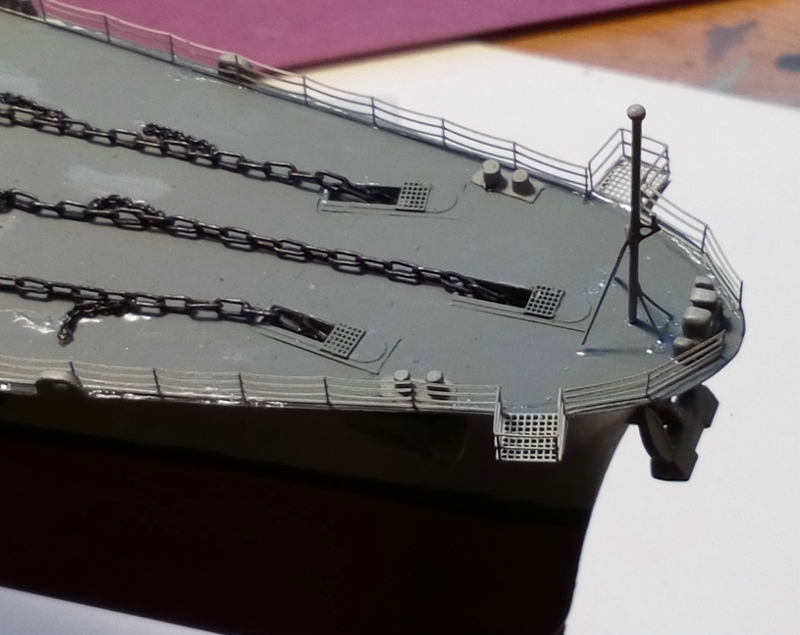

Der Aufbau ist erstmal fertig, weiter also mit dem höchst empfindlichen Kleinkram am Rumpf. Ab jetzt kommen eigentlich nur noch Dinge, die ich so lange wie möglich aufgeschoben habe...

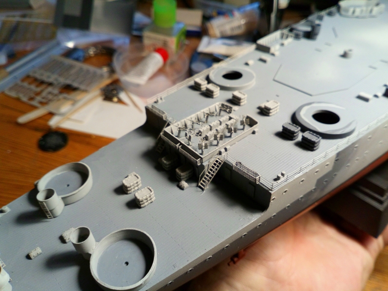

Arbeitsreihenfolge ist jetzt von innen nach außen. Treppen, Geländer....
..Flakbatterie..
..weitere Treppen, Geländer, Schwimmkörbe und die ersten Stücke Außenreling, alles aus dem Flyhawk-Set. Die Materialmenge für die Reling ist denkbar knapp bemessen, und weil ich solche Kettenreling nicht im Fundus habe, kann ich mir keine Fehler erlauben.
Speziell für den ansteigenden Bug gibt es zwei Relingstücke, die diesen Anstieg mitmachen, der Rest ist einfach Meterware. Also am Bug angefangen, erst zwei Felder Reling, dann die Lotplattformen, dann wieder Reling.
Die Lotplattformen haben Stützbleche, die aber nicht die Schräge der Bordwand mitmachen und deshalb mit Papierschnipseln angepasst wurden. Als Schlosser sind mir frei im Nichts endende Stützen ein Graus...
So gefällt mir das!
Die Flaggenstöcke wurden von Trumpeter gänzlich ignoriert, von Flyhawk gibt es dafür Ätzteile. Ich nehme aber für den eigentlichen Mast lieber etwas rundes aus dem Nähkästchen..
..so nämlich.
Loch von 0,7mm ins Deck gebohrt und eingeklebt.
Und weiter mit der Reling. An der Ausbuchtung für die Ankerspiere kann man gut sehen, was die Schwierigkeit bei solcher Kettenreling ist: Richtungsänderungen sind nur an den Pfosten möglich, daher muss man manchmal etwas tricksen, um das glaubhaft hinzukriegen.
Noch mehr Flak.
Nein, mir wurde nicht der goldene Zahnstocher verliehen... wäre aber nicht ganz unverdient, habe an diesem Modell ziemlich viele davon verbraucht. Das sind die Ankerspieren, aus 1,3mm Messing zurechtgeschliffen.
Die Konstruktion mit der umgeklappten Stütze (Stecknadel..) habe ich mir ausgedacht, so oder so ähnlich muss es aber gewesen sein.
Die Gangways aus dem Flyhawk-Set. Leider sind es vier gleiche Teile, um daraus linke und rechte Teile zu bauen, musste ich sie zerschneiden und anders zusammenstückeln.
Aber allemal besser als diese Klötze von Trumpeter…

Aufbau ist montiert und mittels Treppen an den Rest angeschlossen, viel fehlt nicht mehr.
Geschütze anbringen, tausend kleine Lackmacken nachbessern und die rituelle Mattlackdusche, dann ist´s vollbracht!

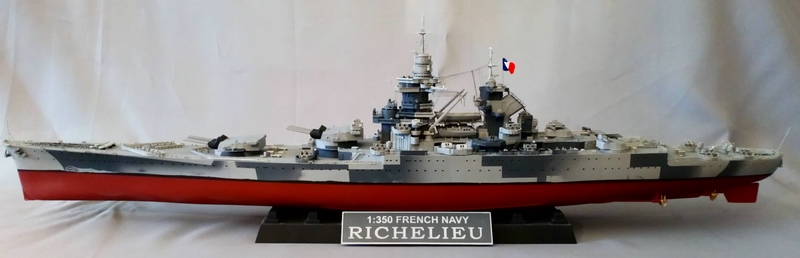

Richelieu - Endstand
Es ist vollbracht...
Fazit: Kein ganz leichter Bausatz, die lange Bauzeit spricht für sich. Einige grobe Fehler, die nur mit großem Aufwand zu berichtigen sind, sowie insgesamt nur sparsame und grobe Details. Inzwischen hat man bei Trumpeter viel dazugelernt, nur völlig bescheuerte sachliche Fehler machen sie immer noch...
Das Ätzteilset von Flyhawk ist eine absolut notwendige Ergänzung, aber auch nicht über Kritik erhaben. Vor allem bei der leichten Flak hätten Resinteile viel verbessert, wirklich schlecht ist aber die Anleitung, unübersichtlich, unvollständig und wenig instruktiv. Da könnte man mit einer preisgünstigen Überarbeitung dem Modellbauer viel Kummer ersparen.
Aber trotz aller Schwierigkeiten bin ich mit dem Resultat insgesamt ganz zufrieden, ein vorzeigbares Modell eines aussergewöhnlichen Schiffes.

Hallo Jochen,
wirklich gelungen, Dein außergewöhnliches Modell.
Glückwunsch :hand:
Meinen Respekt vor diesem Maßstab kennst Du.
Das "Ausfransen" der Wasserlinie gehört bestimmt zum Alterungspaket, oder?
