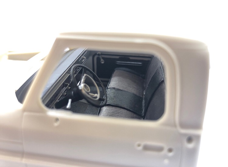

Habe zumindest in den letzten Tagen die wenige Zeit genutzt und die Ledersitzbank fertiggestellt :)
Dabei habe ich zuerst das Leder auf ca. 0,25 mm ausgedünnt :ok:
Nach dem Zuschnitt wurde alles verklebt und mit einem schwarzen 0,5 mm Kabel der Keder nachgestellt :D
Final habe ich alles mit Lederfett einmassiert und hier dazu das Ergebnis
Links oben an der Lehne fällt es etwas ein, warum weiß ich nicht wirklich, aber es ist ja auch kein neuer Pickup und somit kann ich damit leben :thumbsup:
Das war’s für heute

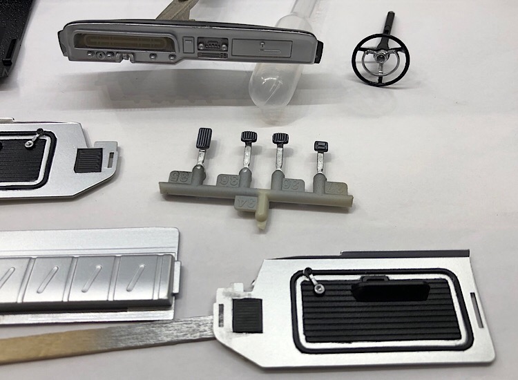

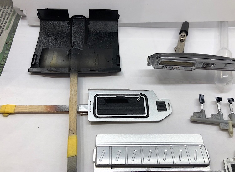

Heute wiedermal ein kleines Update :)
Die Teile für das Interieur waren geschliffen und grundiert, somit konnte heute lackiert werden ^^
Hier das Ergebnis vor Klarlack
Das Lenkrad hat auch einen neuen Hupenring bekommen
Das war’s
Schönen Abend noch Euch allen :thumbsup:

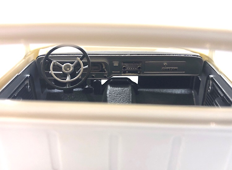

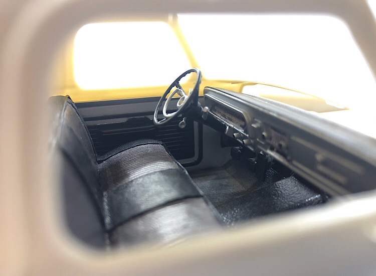

Heute habe ich das Interieur fertiggestellt und zusammengebaut
Der Bodenraum wurde etwas verschmutzt :)
Wie Ihr hier sehen könnt, steckt schon mal der Zündschlüssel
Und hier probehalber zusammengesteckt, wo es später mal hinkommt
Morgen gehts dann weiter, die Pritsche vorzubereiten
Bis dann :thumbup:

Das Innere sieht wirklich gut aus und die leichte Verschmutzung des Fußraumes, muss ich mal im Kopf behalten. Gefällt mir richtig gut, so alles zusammen. :ok:
82
Samstag, 13. April 2019, 08:30
Danke :ok:
Ja die Verschmutzung im Fußraum mache ich mit Pigmenten, wie in einem der vorherigen Posts beschrieben. :)
Geht aber auch mit ölfreier Kreide ;)

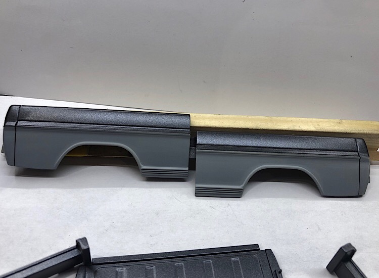

Hallo Zusammen :wink:
Heute habe ich , wie bereits angesprochen, die Teile der Laderampe geschliffen, grundiert und lackiert/ teillackiert :ok:
Hier das Ergebnis mit der Farbe Gun Metal. Es ist nicht leicht bei künstlichem Licht den Effekt der Farbe darzustellen :wacko: , ich hoffe Ihr könnt es erkennen ;)
Nun heißt‘s einige Tage durchtrocknen, bevor das Silber lackiert wird :thumbup:
Hoffe Euch gefällt die Farbe ;)
Bis dahin
Viele Grüße :wink:
Michi

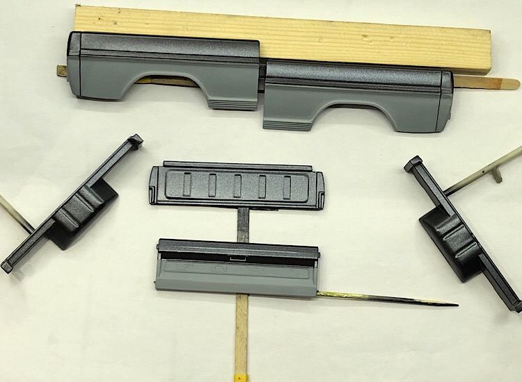

Montag, 22. April 2019, 21:29
Guten Abend :wink:
klitzekleines Update, zu mehr kommt man bei dem Traumwetter ja auch nicht ;)
Habe heute Silber lackiert
Leider ist mir das rechte Seitenteil misslungen :bang: und muss nochmal gemacht werden :roll:
Aber die Heckklappe ist fertig
Sobald das Seitenteil erneuert ist, folgen die kompletten Fotos :thumbsup:

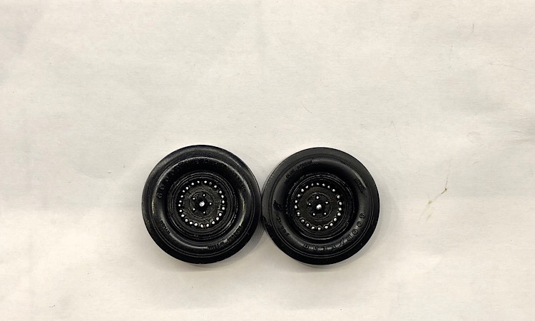

habe heute die Centerline Felgen für die Hinterreifen fertiggestellt, das waren fast 50 Mininieten bohren einsetzen und kleben :whistling:
Mein Dank geht hie eindeutig an MarcelT4, der mir die defekten Bausatzfelgen nachgedruckt hat :five:
Für die vordere Bereifung werde ich wohl die zierlicheren Reifen verwenden, muss ich dann aber sehen, wenn es soweit ist :?:
Hier ein Bild zu dem Unterschied
Was meint Ihr?

tolle Arbeit bisher :ok: Kann es sein das sich die nachgedruckten Felgen von den ursprünglichen unterscheiden bei der Position der Nieten, oder täusche ich mich hier??
Lg. Jay
89
Montag, 29. April 2019, 14:46
Hallo Jay :wink: ,
Du täuschst Dich natürlich nicht ;)
Die Bolzen ringsum hat der 3 D Drucker nicht geschafft, sondern es konnten nur die Andeutungen gemacht werden. :whistling:
Somit musste ich je Felge ca. 23/24 Löcher 0,5 bohren und dann Mininieten 0,8 Kopf setzen :roll:
Dafür bin ich mit dem Ergebnis aber „soweit“ zufrieden ;)
