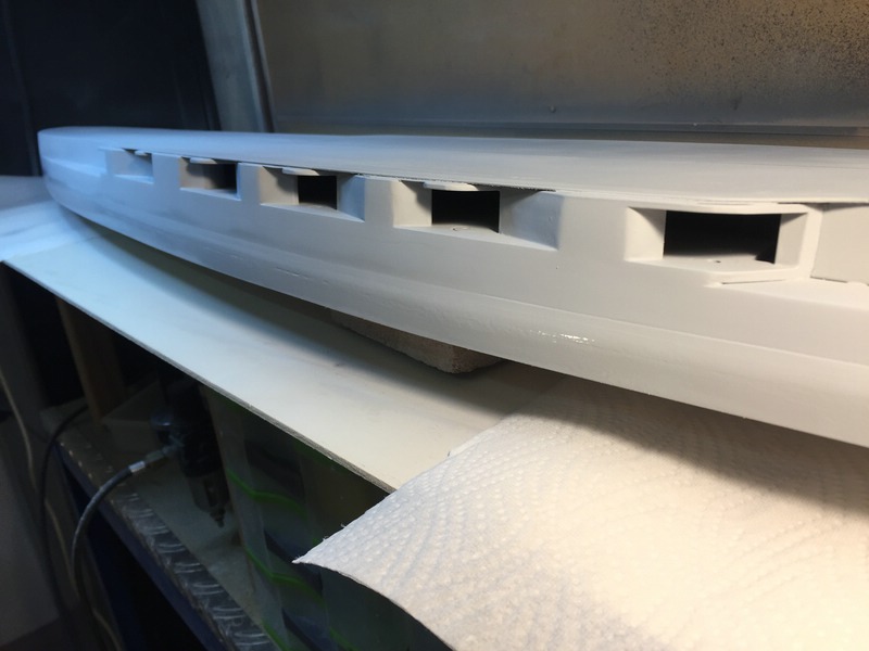

Bei mir ging es weiter mit der Herstellung der Rohteile für die Kasemattengeschütze, ich habe also etwas Späne produziert.
Ursprünglich wollte ich die Druckstücke in den Aufbau setzten, verwarf aber die Idee wieder und baute sie in die Türme ein.
An der Oberseite der Geschütze wurde ein Ausnehmung eingedreht, die eine Unterlegscheibe aus Kunststoff aufnimmt. Unterlegscheibe und Druckstück stehen jeweils 0,3 mm über Geschützboden und Decke,
damit kommt das Geschütz nicht direkt mit der Lackierung in Kontakt und kann geschwenkt werden (die Federkugel rastet in ein 3 mm Loch ein, das in den Kasemattenboden gebohrt wurde)
Zur Abwechslung konnte auch ein wenig Messing verbaut werden.

Das macht schon was her ... grundiert und schon glatt wie ein ähm .. Aal :grins:

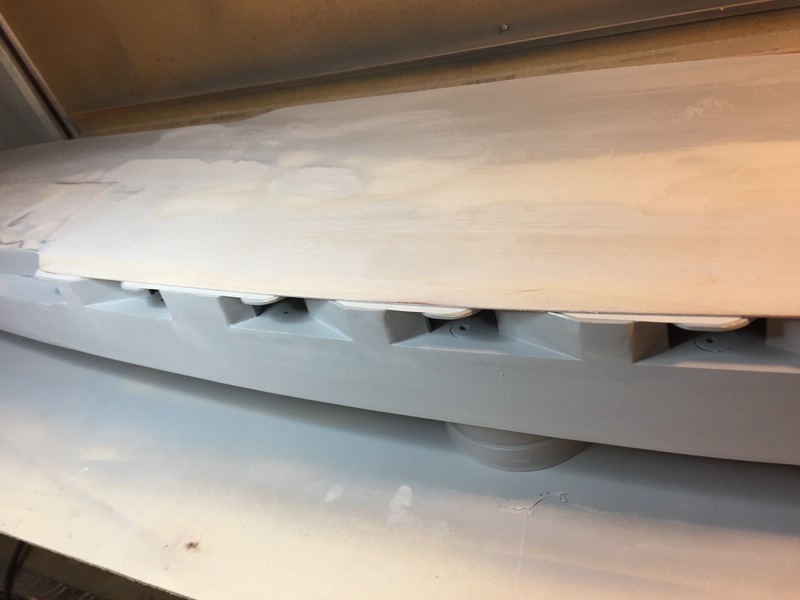

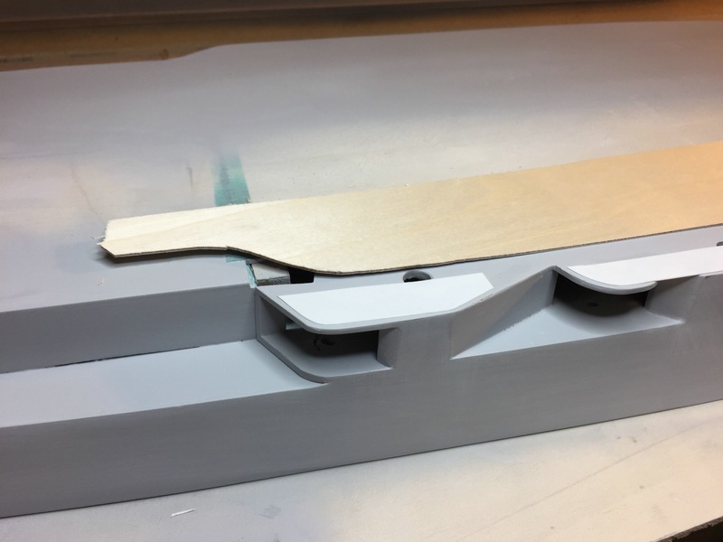

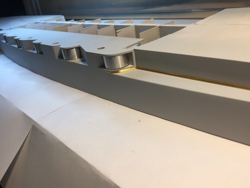

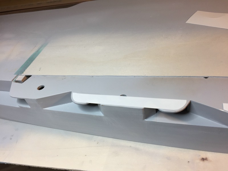

Ich habe jetzt angefangen, die Oberdecks über den Kasematten anzupassen und einzubauen, die eine Seite des Schiffs ist jetzt fertig.
Vor der Montage des Decks bekommen die Kasematten allerdings noch "Vordächer", die ich aus 0,2 mm Polystyrolstreifen geschnitten habe.
Danach das Deck zuschneiden, einpassen, kleben, Spalte verspachteln und grob schleifen.
Danach grundieren, um zu sehen wie es aussieht

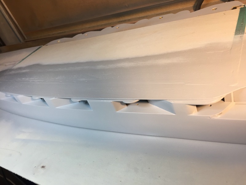

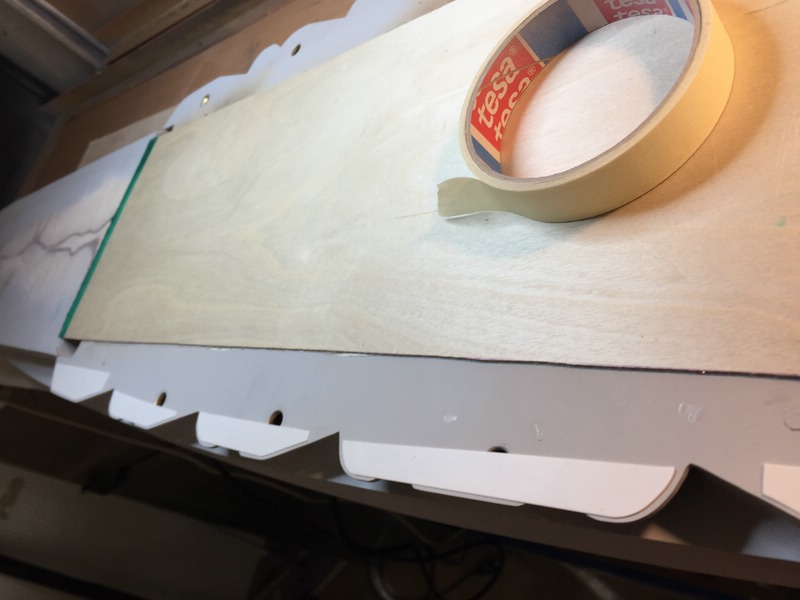

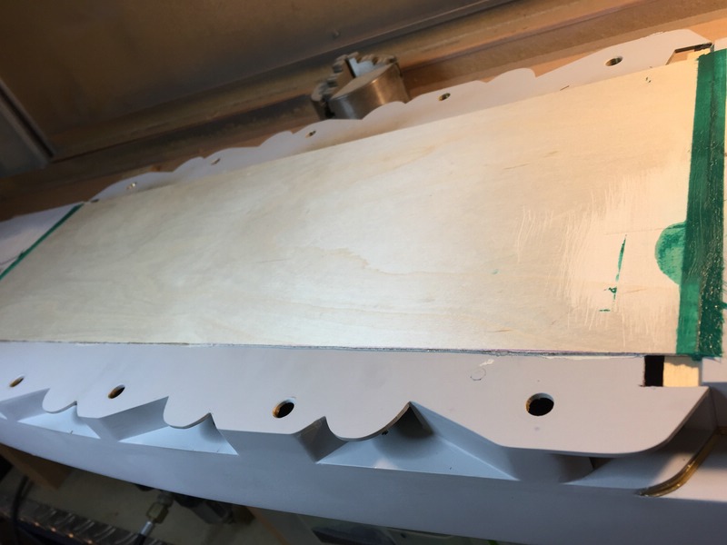

Die andere Kasematte wurde fertiggestellt, der Vorgang ist wie vorher, ich zeig trotzdem die Bilder.
"Vordächer" montieren
Oberdeck zuschneiden, einpassen und kleben
fertig montiert, gespachtelt und grundiert; zu meiner Zufriedenheit ist das Deck durchgängig eben und hat keine Beulen oder Dellen

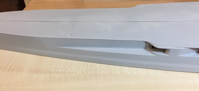

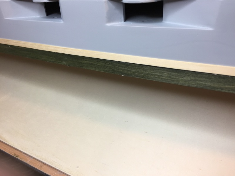

Hier sieht man, wie der Panzerschutz gleichmäßig von 180 mm auf 280 mm Stärke zunimmt, es gibt also eigentlich keine "Absätze", ein einfaches aufkleben einer 1 mm Leiste wäre falsch.

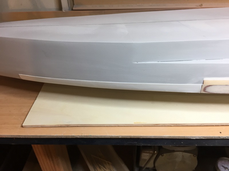

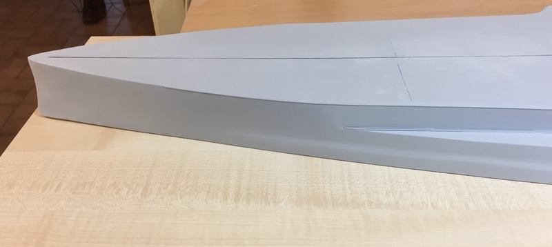

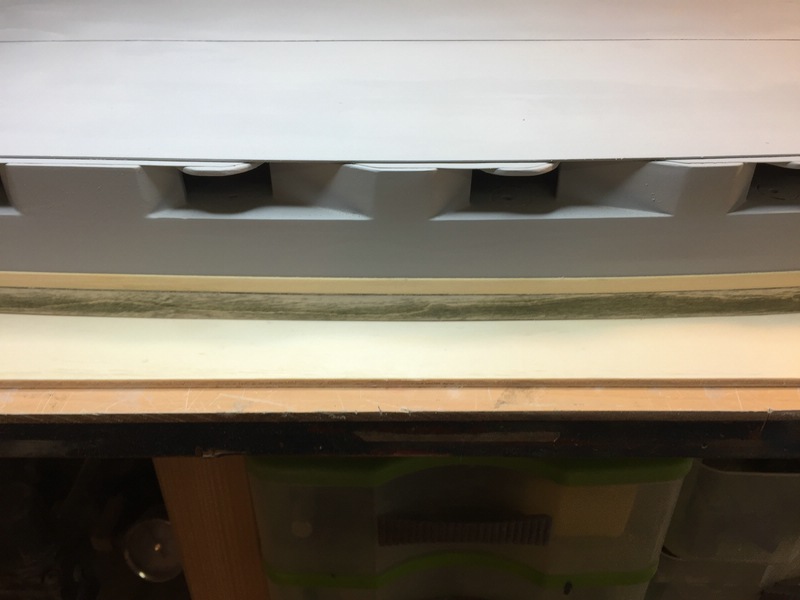

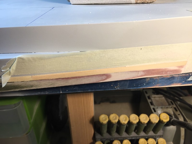

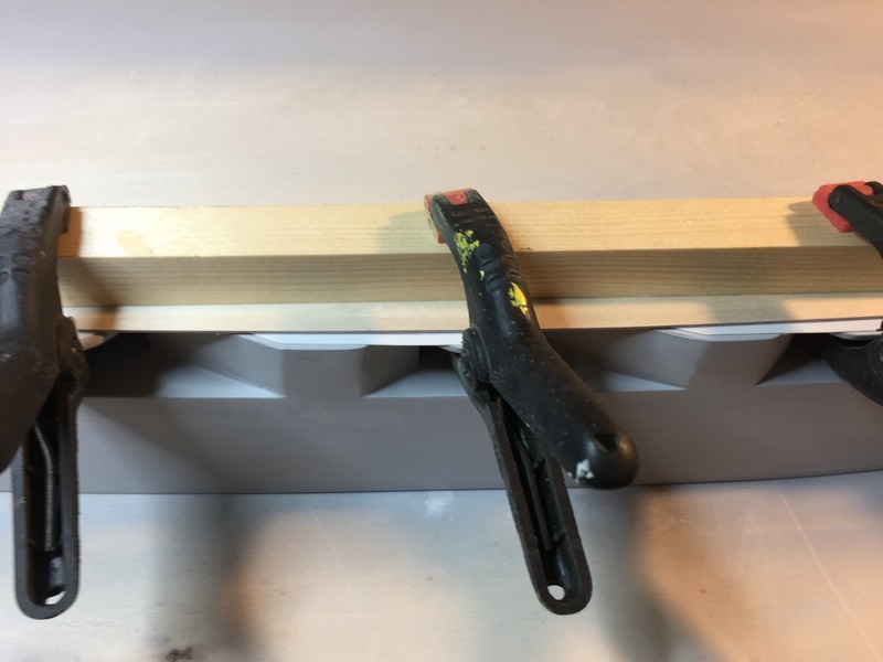

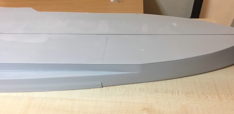

Zuerst habe ich die Höhe angezeichnet und dann eine Endleiste 5 mm x 1,5 mm aufgeklebt, alleine dadurch ist ein fließender Übergang der verschiedenen Panzerstärken möglich.

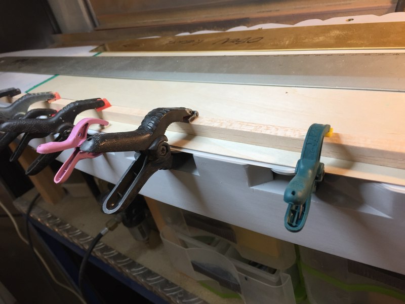

Die Panzerung aus 1mm Flugzeugsperrholz, mit einer "Kontrollfarbe"
Die Leisten montieren, dann kann man das Übermaß von 0,5 mm der Endleisten abschleifen (wie gesagt, die Farbe dient zur Kontrolle)
Richtung Bug läuft die 280 mm Panzerung gleichmäßig aus
Auch am Heck gibt es eine Zusatzpanzerung, hier aus 0,3 mm PVC
Nach ein wenig schleifen und verspachteln kann grundiert werden
Es gibt noch Fehler die korrigiert werden müssen, dass ist aber keine Hexerei.

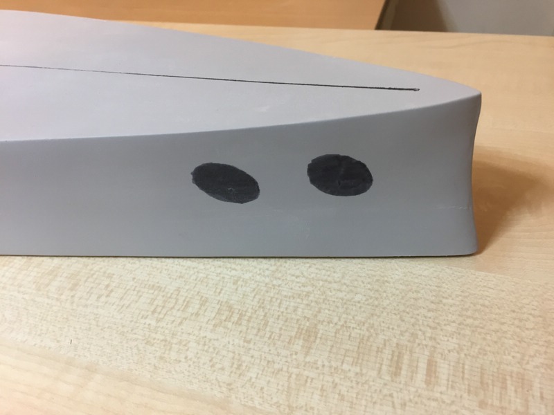

Was jetzt kommt, kann man Anhand dieser Aufnahme erahnen. Jetzt mach ich Löcher in den Rumpf!
Ich kann mich noch an den Bau meines 1:30 Schnellboot Tiger-Klasse erinnern, da hat man endlich den Rumpf so wie man ihn haben will, glatt und grau, und dann macht man doch wieder Löcher rein... :abhau:
Ansonsten schließe ich mich Gustav an: [...] "wie aus einem Guss" [...], einfach toll :ok:

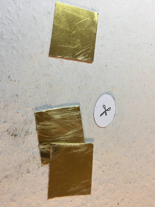

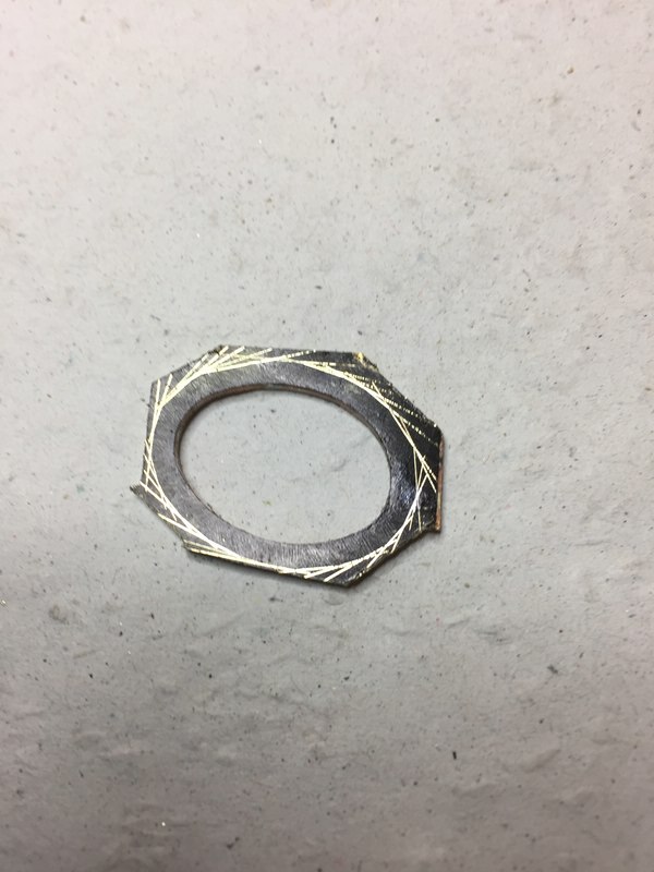

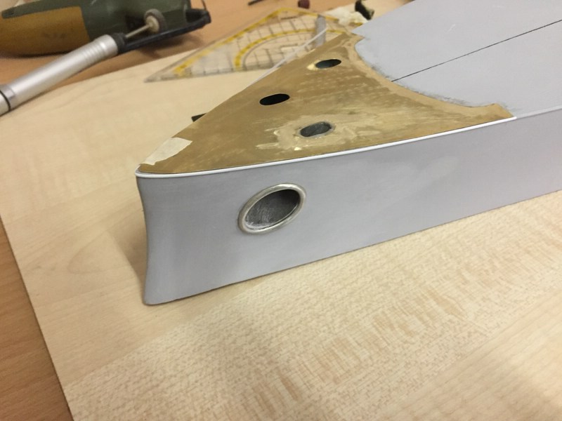

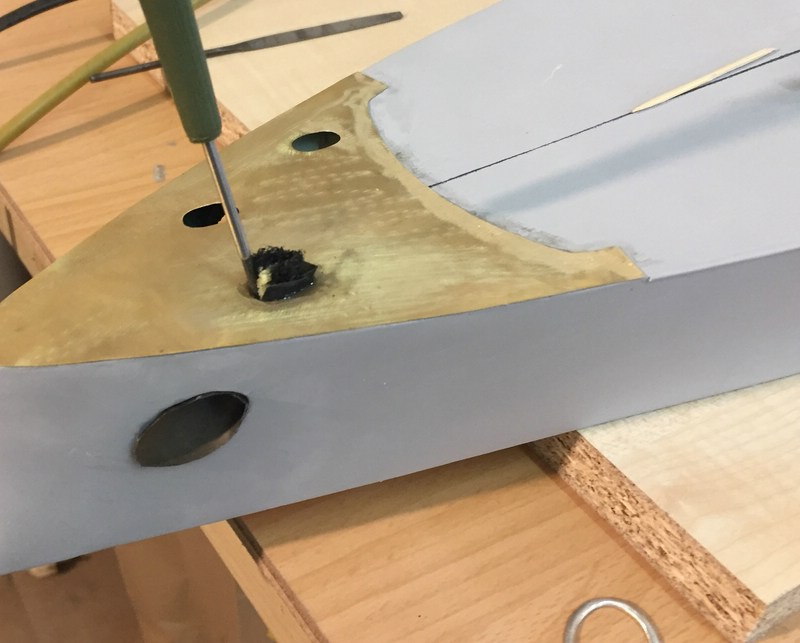

Zwischenzeitlich habe ich zur Bohrmaschine gegriffen und die Ankerklüsen geöffnet, danach grob auf Maß zugeschliffen

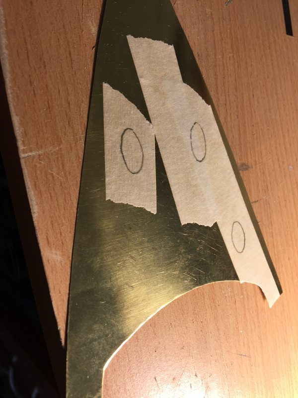

Dann habe ich mich mit den Ankerklüsen selber beschäftigt.
Zuerst Messingreste zugeschnitten und verlötet

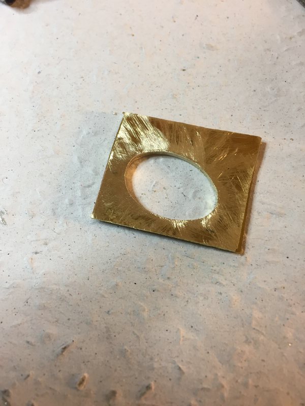

Aus dem Kartonbausatz den Innenausschnitt aufgeklebt, gebohrt, laubgesägt und gefeilt
Tangenten gezeichnet und den Außenumriß zugeschliffen
Die verlöteten Ovale wieder getrennt
Dann "aufgelötet" und verschliffen

kannst Du mir bitte den Schritt etwas näher erklären? Ich komm nicht ganz mit, was Du da mit welchem Ziel gemacht hast :nixweis:
Ansonsten wieder sehr sauber gearbeitet :thumbup:
85
Freitag, 22. März 2019, 15:33
Servus Ingo!
Ich löte einfach auf das flache Messingblech Zinn auf, dadurch entsteht, wie beim Original diese „Wulstform“.

Danke, jetzt hab ich es auch verstanden...
By the way... Deine Lötkünste ... Respekt!

Servus Björn, ich ganz gut damit umgehen, für viele Arbeiten ist mir löten auch lieber als kleben, es hält und man kann es hervorragend nachbearbeiten.

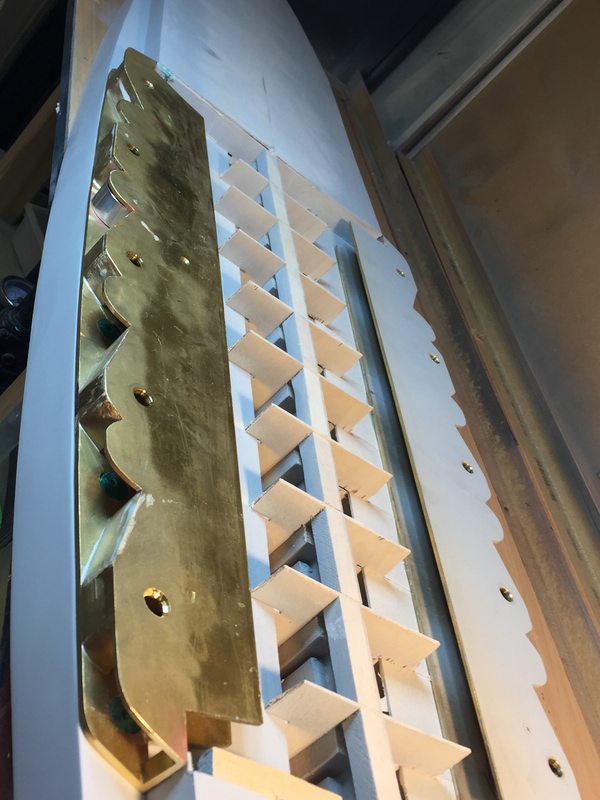

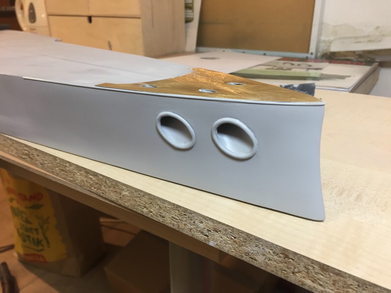

Weiter ging es bei mir mit den Ankerklüsen.

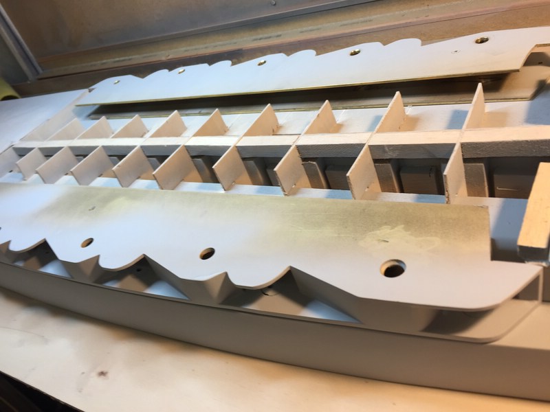

Zuerst aus Messing ein Oberdeck geschnitten, gebohrt, gefeilt und geschliffen. Danach auf das Deck geklebt.
Danach wurde das Innenleben eingeklebt.
Rohbau
Steuerbord und Backbord fertig und grundiert. Ein paar Spalten müssen noch geschlossen werden.

Dienstag, 26. März 2019, 10:54
Aaaaalles klar, jetzt kann ich mit den ovalen Wülsten auch etwas anfangen. Saubere Arbeit, mein Lieber! :ok:
