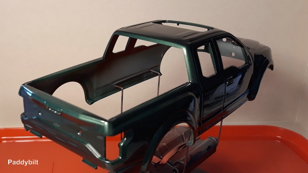

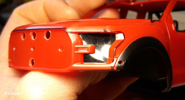

Das ist nun mal richtig Mist :trost:
Wie lange hast Du den Ford im Dowanol belassen :?:
Bei mir lass ich die maximal 45-60 Minuten drin :) und damit passiert nix :ok:
Viele Grüße :wink:
Michi
Michis Modellbauseite
Sonntag, 17. März 2019, 19:09
ja läuft bei dir Paddy würde ich mal sagen. Ne Spaß bei Seite. Fand das grün richtig gut und jetzt ja ist doch totale Kacke und das die Karo noch brüchig ist macht die Sache nicht besser. Irgendwie hast du Problem mit den Lack kann das sein? Dein R34 hatt dir doch auch Probleme gemacht.
Sonntag, 17. März 2019, 19:12
Eigentlich nur 2x 20 Minuten
ja läuft bei dir
Hab ich mir auch schon gedacht :lol:
Ja leider.... sind aber verschiedene Lack Hersteller... mach auch immer Probestücke um den Lack zu testen, da hatte ich keine Probleme.
Diese Modelle habe ich schon gebaut :ok:
Paddybilt :wink:

Das ist ja absolut blöd gelaufen, Paddy, hattest du die Karosse komplett in Dowanol? Weil das ist keine so gute Idee, besser ist es nur die Dämpfe, in einem geschlossenen Gefäß, wirken zu lassen. Also ein Gitter und/oder Holzleisten, in den Behälter, darauf das was entlackt werden soll und dann nur den Boden mit Dowanol auffüllen. So hat der Kunststoff keinen direkten Kontakt damit. Das ist ein Tip den ich mal von Willie habe.
Retten wird man die Karosse wohl nicht mehr können, da würde ich mich mal an Revell wenden, ob man nur eine Karosserie bekommen kann, der Raptor ist ja wieder im Programm.
Vielen Dank für den Tipp. Werde ich dann das nächste mal ausprobieren (hoffe aber das esbis dahin noch lange hin ist.... :cracy: ).
Ja denke darauf wird es hinauslaufen, ist dann sicher die schönste Lösung.

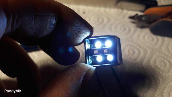

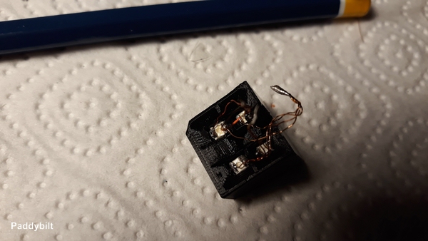

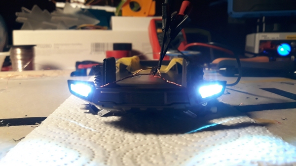

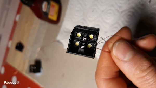

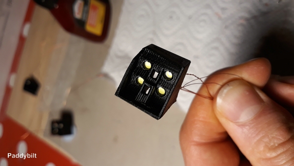

Habe mich an die Scheinwerfer gemacht.

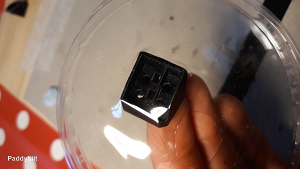

Bei dem Bausatz sind leider keine Lampenfassungen/Gehäuse dabei, somit wurden diese 3D gedruckt. Das hat aber einige Anläufe gedauert bis diese gepasst haben.
Dann habe ich versucht die Scheiben/Glas „Tiefzuziehen“ aus Deckeln von Joghurtbechern und CD Hüllen.
Anschließend noch ein paar LED’s verdrahtet und eingebaut.

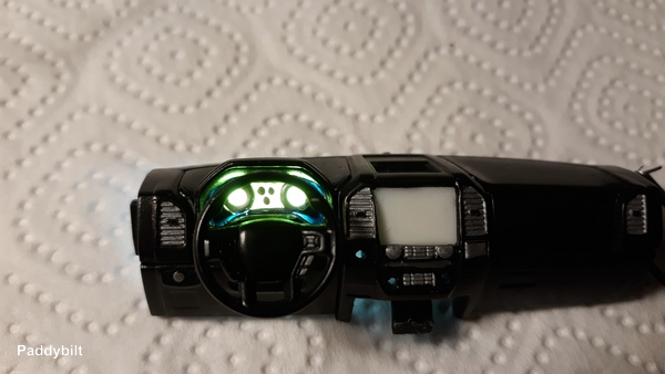

Samstag, 21. Dezember 2019, 18:36
Servus :wink:
Armaturenbrett wurde Beleuchtet. (Und ja ist mir auch schon aufgefallen das Neongelb wohl nicht die beste Farbe ist :P)

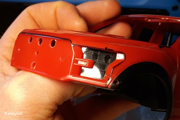

In der Stoßstange wurden die Zusatzscheinwerfer mit je 3 LED’s eingebaut auf einem extra Halter.
Probe der Scheinwerfer in der Karo
Paddybilt :ok:

Hier mal das Ergebnis, nach ein paar versuchen, die Gläser für die Scheinwerfer, aus Jogurt Becher Deckeln zu „tiefziehen“:

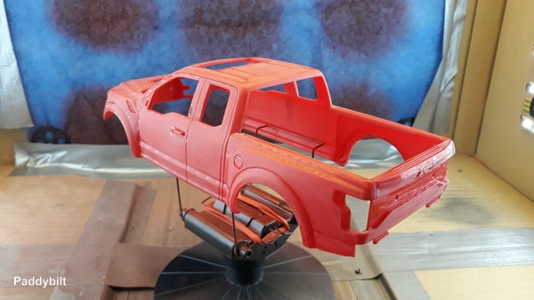

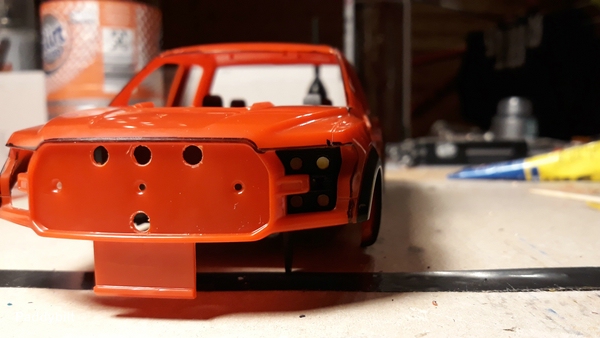

Montag, 30. Dezember 2019, 18:47
Servus :wink:

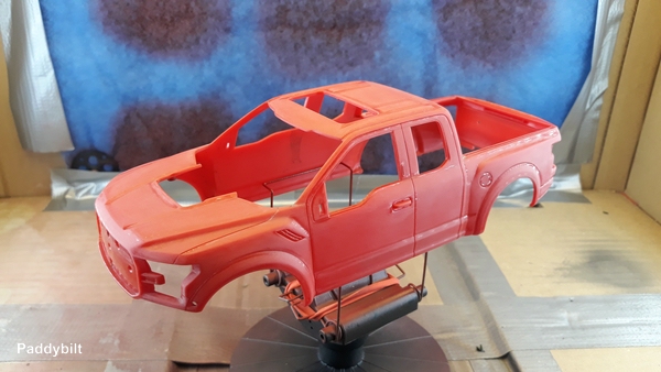

Die neue Karosserie wurde gespachtelt und verschliffen.
Schwarz vorlackierte Teile sind entlackt worden.
Nach dem Nassschleifen. Lackierkabine ist aufgebaut, kann also demnächst mal wieder losgehen.
Paddybilt :ok:

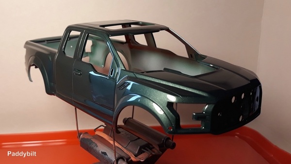

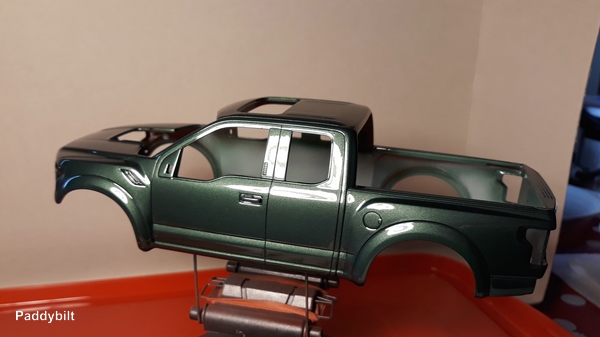

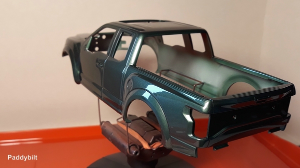

Freitag, 3. Januar 2020, 18:51
Servus :wink:

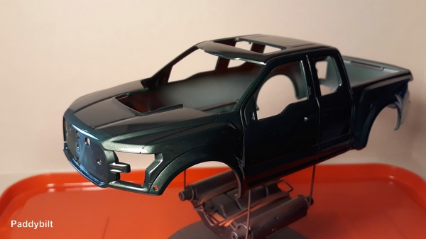

Also der Lack ist mal wieder drauf
Nach drei Tagen Trocknungszeit bin ich soweit zufrieden mit dem Ergebnis.
Nur ganz wenig Staub im Klarlack, gibt’s da eine Möglichkeit diesen rauszupolieren?
So die Tage geht’s dann zu meinem eigentlichen Knackpunkt vom letzten mal………

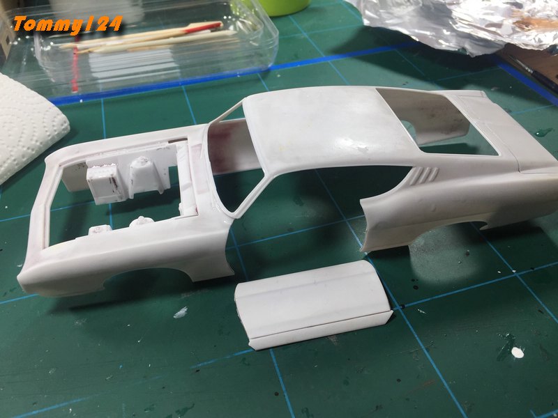

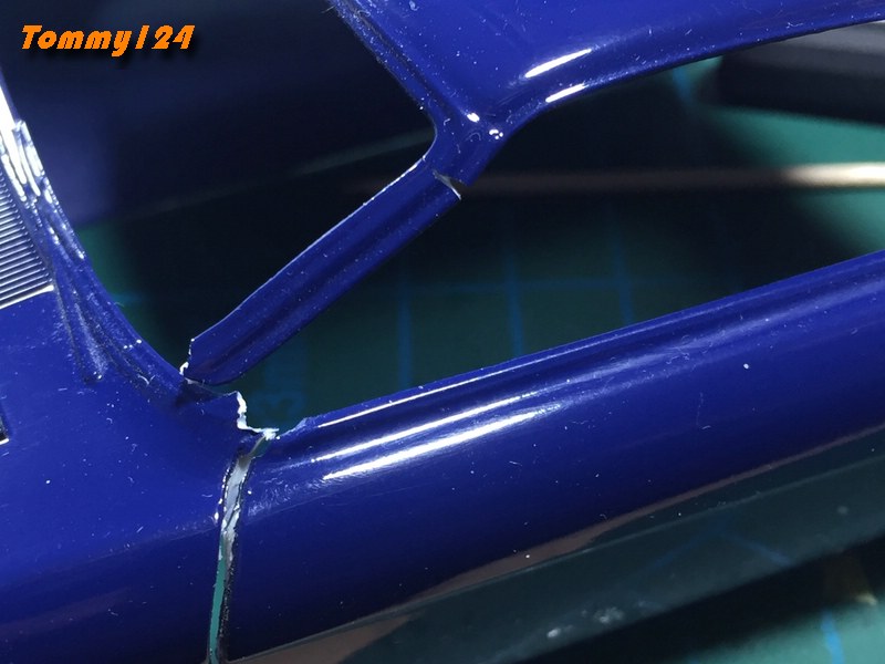

Das Entlackungsproblem hatte ich zuletzt bei meinem Talladega (Ford Talladega 1969 (Monogram/Revell)) in ähnlicher Form. Nach dem Dowanolbad brach die Karo ganz ohne weiteres Zutun an einigen gravierten Stellen wie z.B. den Türen. Muss eine Ford-Krankheit sein... :lol:
Auch nach der Reparatur von innen und der Neulackierung kam es zu Brüchen, da das Plastik auch an anderen Stellen spröde geworden war. War eine ziemliche Nervenprobe, das alles wieder mit Evergreen & Co. zu reparieren... :!!
Bzgl. des Staubes im Klarlack: insofern vorhanden, würde ich es mit den feineren Schleifgraden von Micro Mesh machen. Ansonsten mit den Schleifpasten von Tamiya.
