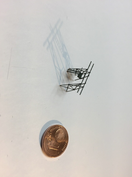

Weiter geht es mit der Kommandobrücke, jetzt sind die Teile lackiert, die Böden rotbraun um das Linoleum zu imitieren.
Bleibt noch die Stahlkonstruktion, zum Glück konnten die Ätzteile von Combrig verwendet werden, einzig die horizontalen Streben sind vergessen worden, ich habe sie nachträglich eingelötet.
Eine kleine Lötvorrichtung gebastelt, um die Schrägstellung der Seitenteile korrekt hinzubringen, danach wurden die Auflagen für die Plattformen eingelötet.
sodass es jetzt so aussieht:
mit eingelöteten Aufgängen:
lackiert, Gruppenbild mit Münze:
Die Montage, der Messingstab dient nur zum Ausrichten:
Bis auf Kleinteile fertig:

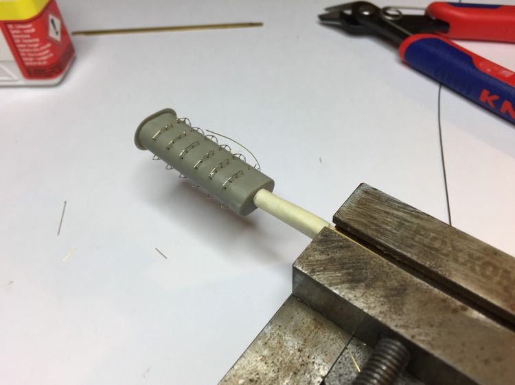

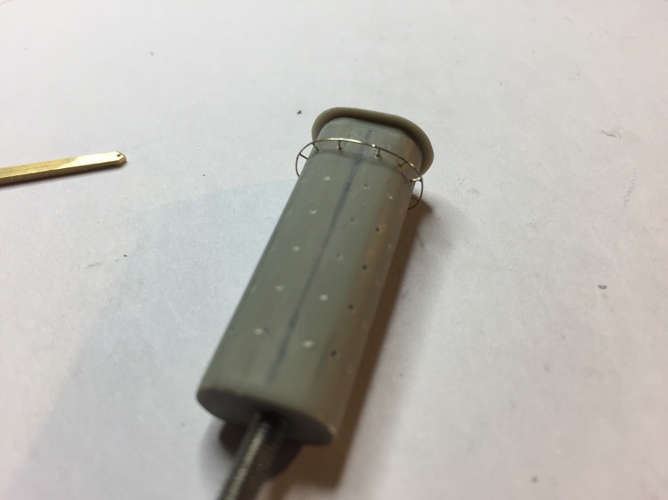

Weiter geht es mit den Schornsteinen, wobei ich schon geahnt habe, das da ein Riesenproblem auf mich zukommt.
Das ist die Ausgangslage:
Diese labbrigen Ringe sollen um den Schornstein geklebt werden. Nachdem sich die Ätzteile von Combrig nach allen Richtungen verbiegen, habe ich versucht das Material durch verzinnen etwas steifer zu machen:
dann ausgeschnitten und versuchsweise montiert:
Das wird nichts! Alles verbogen, zum Einrichten müsste man soviel Kleber verwenden, das ich gar nicht daran denken möchte, wie das nachher aussieht (zusätzlich müssen die Ringe - sechs an der Zahl - in gleichen Abständen montiert werden)

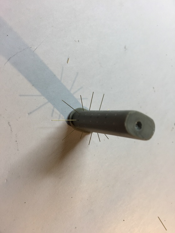

Es muss daher eine andere Lösung her. Mir ist folgendes eingefallen:
Das Innere der Ringe wird als Bohrschablone verwendet und an den Boden des Schornsteins geklebt:
Dann wird gebohrt:
In die erste Reihe werden die Abstandshalter eingeklebt (MS 0,2 mm) und mit einer Lehre auf korrektes Maß gebracht:
Und dann wird herumgelötet:
Das ganze macht man jetzt sechs Mal:
Und dann ist man - Gottseidank ! - fertig:
Schaut auf jeden Fall besser aus, als die Ätzteile, einzige Schwierigkeit ist, alle sechs Ringe genau gleich zu fertigen.

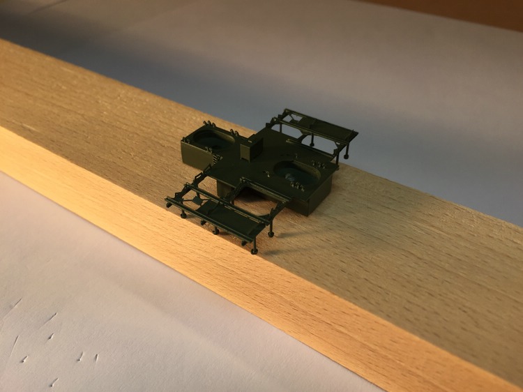

Kleines Update, die Scheinwerferplattform ist fertig:
Heute ist Material von Knupfer gekommen, ich kann also mit den Schornsteinen weitermachen.
Hofi

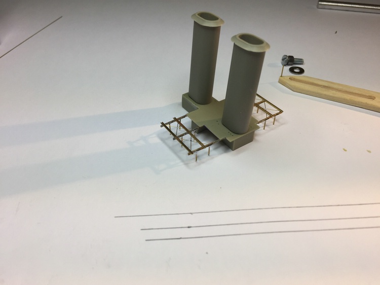

Bei deiner Scheinwerferplattform ist mir aber eine Stelle aufgefallen:
Bleibt das so?
Gruß Ingo
85
Freitag, 16. November 2018, 08:25
Servus Ingo!
Danke für den Hinweis, habe ich selbst so nicht gesehen. Mir dürfte hier ein Fehler beim spachteln und verschleifen passiert sein, der durch die Beleuchtung beim fotografieren optisch so präsent wirkt.
In Wirklichkeit ist das halb so wild, ich denke das ich es so lassen werde.
Grüße aus Wien
Hofi

Fertigstellung der Schornsteine. Irgendwie komisch, der zweite Schornstein war schwieriger anzufertigen als der erste, da war ich scheinbar nicht gut drauf.
Die Bilder sind eigentlich selbsterklärend, die Herstellung wie bei den Berichten vorher.
Anfertigung der "Augenschrauben" zur Verspannung der Schornsteine.
und dann weiter mit den Leitern etc.:
schließlich lackieren:
und zur Anprobe einmal aufgestellt:
Das wars auch schon.
Schöne Grüße aus Wien
Hofi

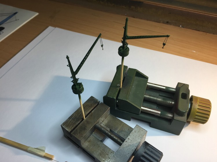

Nächste Baustelle sind die beiden Kräne.
Hier hat sich Combrig etwas Tolles einfallen lassen, die Bauteile für den Ausleger sind nicht (wie z.B. bei Pontos) ein Bauteil zum falten, sondern bestehen aus 4 Einzelteile, 35 mm lang und 2 bzw. 3 mm breit, und damits noch lustiger wird, hauchdünn.
Ein Riesenspass für den ambitionierten Bastler.
Statt Kleben habe ich mich wieder fürs Löten entschieden, das hat dann ganz gut funktioniert.
Kranhaken montieren
Diverse Ätzteile von Combrig (diesmal brauchbar)
Weitere Montagearbeiten
Die fertigen Kräne mit ihren Scheinwerferplattformen
So, wieder etwas fertig, die Viri bekommt schön langsam das Oberdeck voll. Was fehlt ist der vordere Mast und die Türme, mal schauen mit was ich weiter mache.
Schönen Nachmittag aus Wien
Hofi

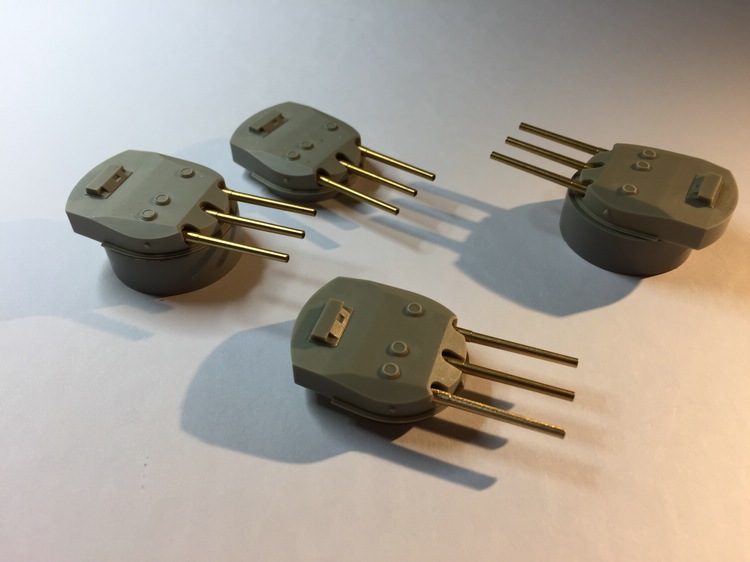

Ich habe mich entschlossen, bei den 30,5 cm Geschütztürmen weiterzumachen.

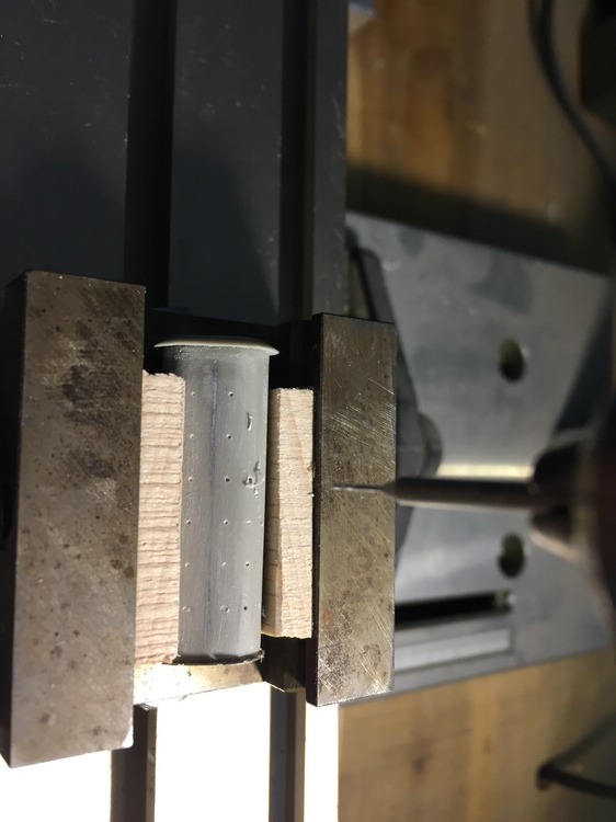

Beginnt eigentlich trivial, Löcher bohren:
Verwenden wollte ich eigentlich Geschützrohre von Master Model, nachdem sich aber ein Rohr in den unendlichen Weiten meiner Werkstätte verirrt hat, sah ich mich gezwungen, Reste zu verwerten, also drehte ich die Rohre selber.
Rohre ausrichten und einkleben.
soweit fertig

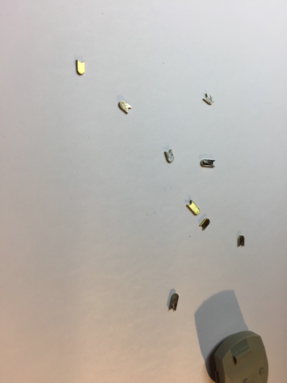

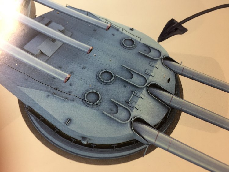

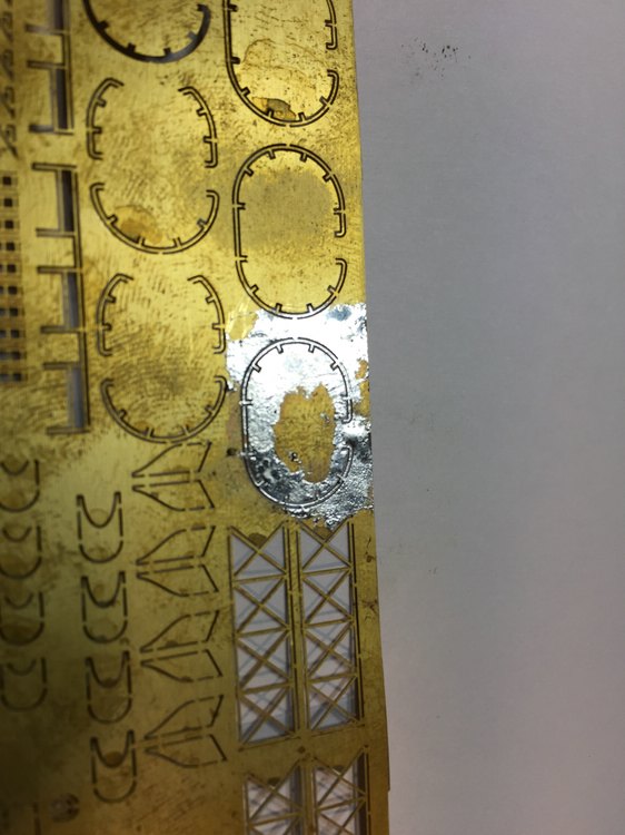

Jetzt beginnt das Gefummel, die Abdeckblenden der Rohre bei Comrig und im Original (Kagero). Blast-bags gab es bei den Österreichischen Schiffen erst ab 1916.

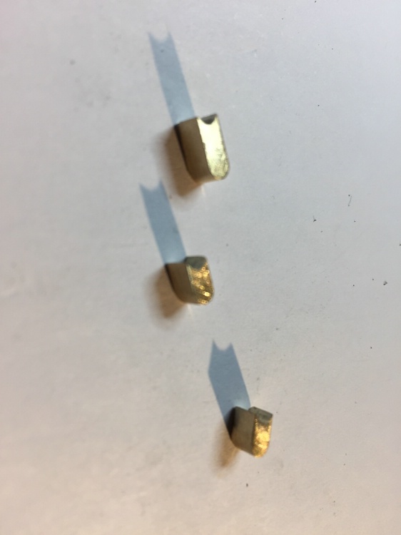

Die Combrig Ätzteile sind viel zu dünn, wie man sieht ist das Original ein richtiger "Deckel" mit Rand, also hab ich es selber versucht.

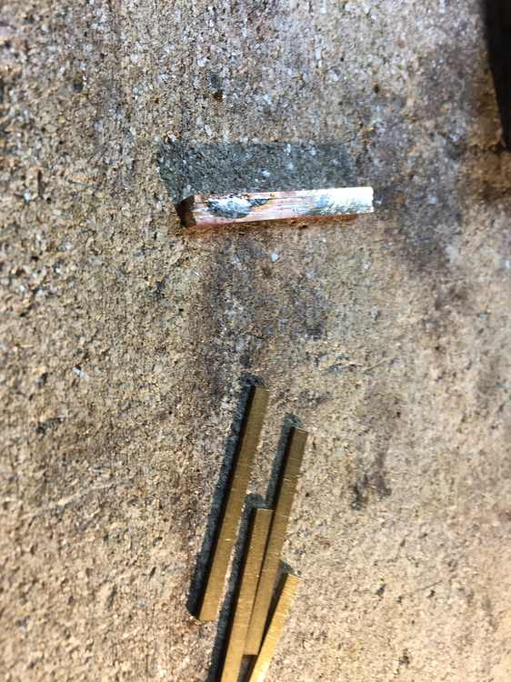

3 mm breite und 1 mm starke Messingstreifen werden zusammengelötet.
Putzen und abrunden, danach werden 2 mm Löcher gebohrt.
Auf Länge schneiden und die Lötverbindung wieder trennen
Nach Putzen und Verschleifen schaut es jetzt so aus, links Combrig, rechts Hofi.
So ganz gefällt es mir noch nicht, aber es wird.
