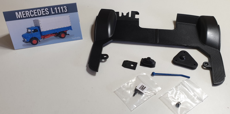

Mit der Ausgabe 56 haben wir die Vorderwand des Fahrerhauses, die Spritzwand oder auch Feuerschutzwand zum Motor erhalten.
Die Bauteile wie immer im Polybeutel eingeschweißt
Die Spritzwand ist aus Metall die Kleinteile sind aus Kunststoff

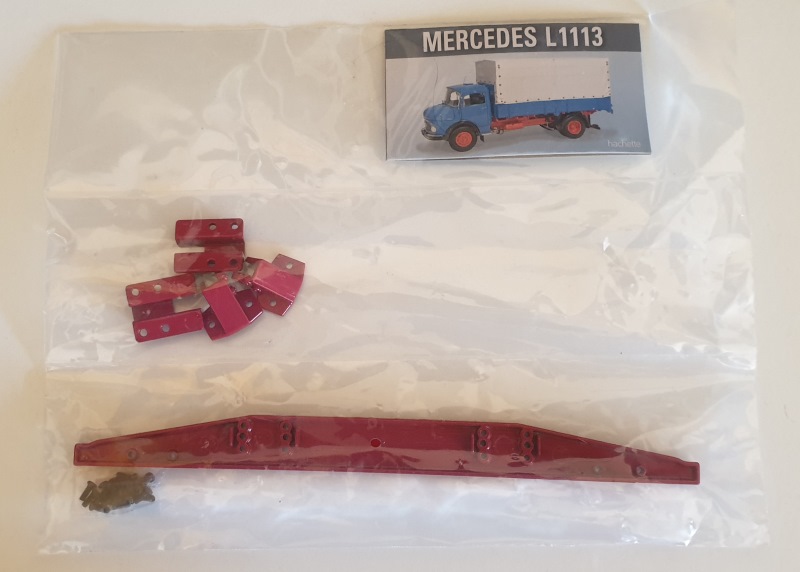

Ausgabe 57
Das Heft 57 liefert uns den rechten Längsträger sowie das rechte Innenblech.
Hier hätte ich diese Ausgabe auch mit der Vorstellung in der Nummer 54 zusammenfassen können da sie die rechte und linke Seite beinhalten.
Hachette hätte diese Lieferungen genauso zusammenfassen können.

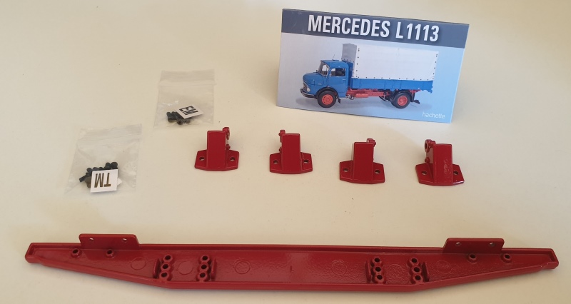

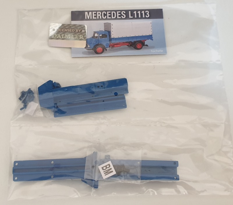

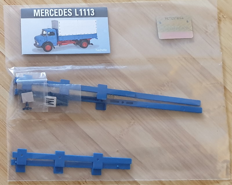

Ausgabe 58
In der Lieferung der Ausgabe 58 erhalten wir die Längsträger für die erste Hälfte des Pritschen Unterbau.
Wie immer die Teile im Folienbeutel
Auf den hier gelieferten Längsträgern können nun die Querträger aus den Ausgaben 51, 53 und 55 montiert werden.

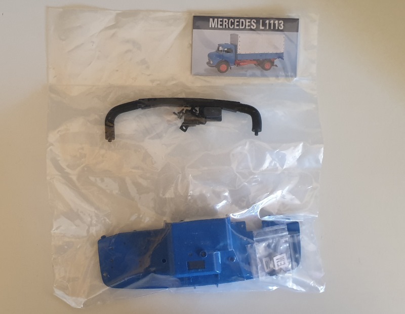

Ausgabe 59
Mit der Lieferung der 59 erhalten wir das Autoradio.
Der hier gelieferte Schalter ist für die Betätigung des Lichtes gedacht.
Warum dieser auf dem Radio motiert wird ist fraglich. Eine Positionierung auf dem Armaturenbrett würde ich hier als besser empfinden.

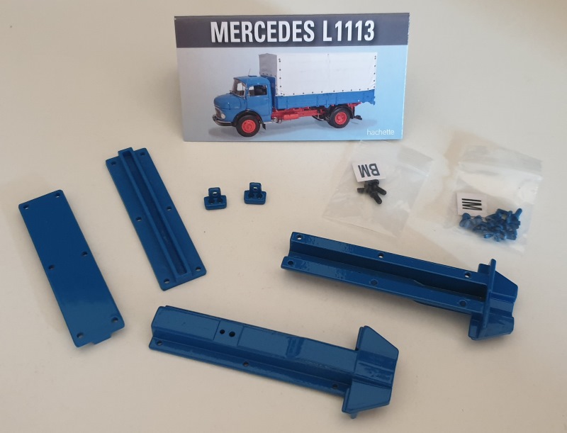

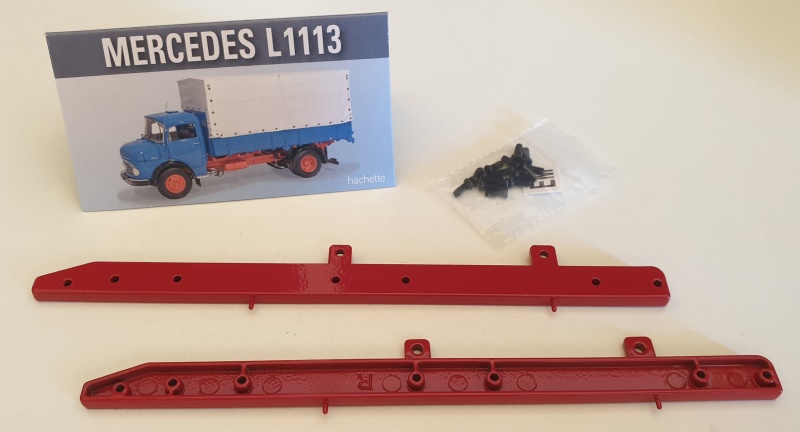

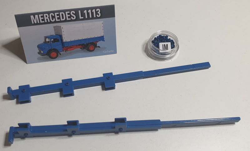

Ausgabe 60
Die Ausgabe 60 bringt uns die Längsträger der zweiten Hälfte der Pritsche.
Die blauen Streben werden an den ersten mit Ausgabe 58 fertig gestellten Rahmen montiert.
Warum diese erst jetzt gelifert werden ist wieder so ein Rätzel.
Mit den beiden Längsträgern können wir hier noch nichts anfangen da die drei Querträger erst mit Ausgabe 61, 63 und 67 kommen werden.
Bei einem Längsträger ist einer der kleinen Pinne abgebrochen
Da diese wahrscheinlich nur zur Arretierung des Pritschenbodens dienen wird dies hier hoffentlich kein Problem darstellen.

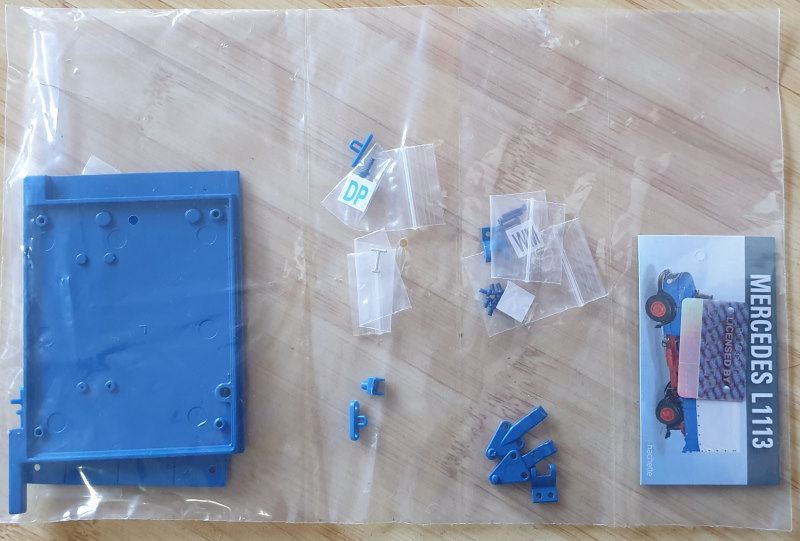

Ausgabe 61 + 63 + 67
Hier konnte ich nun wieder einige Ausgaben zusammenfassen da sie fast identische Bauteilen enthalten.
Die Querträger im Folienbeutel
und ausgepackt
und fertig montiert
Die mit der 60 gelieferten Streben sind noch nicht montiert da ich die Rahmen sowie die Kabinenteile ja noch umlackieren werde.
Interessant ist das ab dieser Lieferung auf einmal ganz tolle Lizens-Aufkleber auf den Tüten sind.
Jetzt können sie den erhöhten Preis wenigsten offiziell mit den Lizensgebühren rechtfertigen.

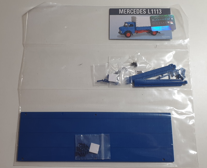

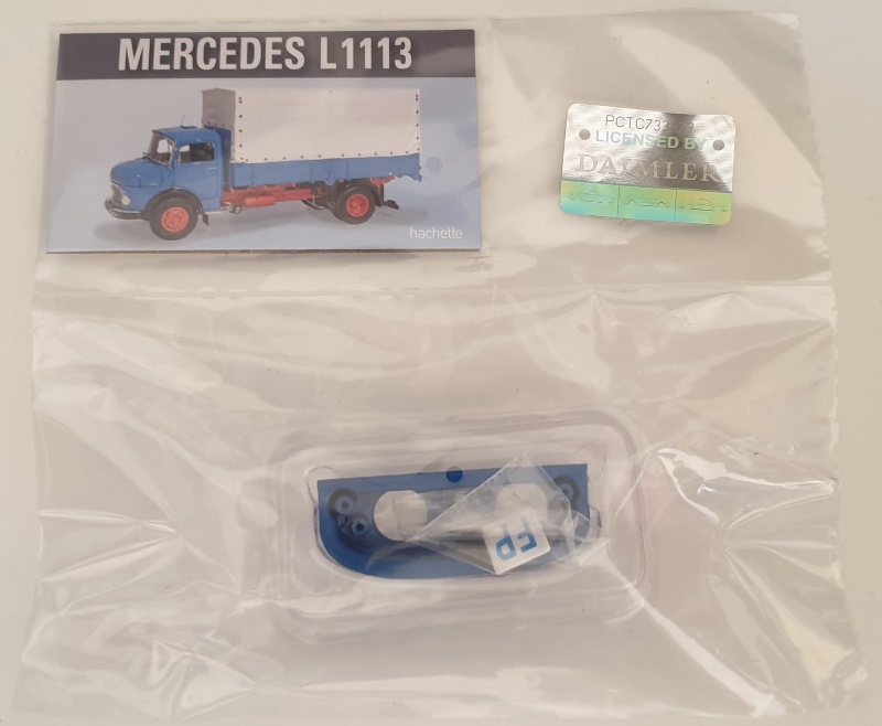

Ausgabe 62

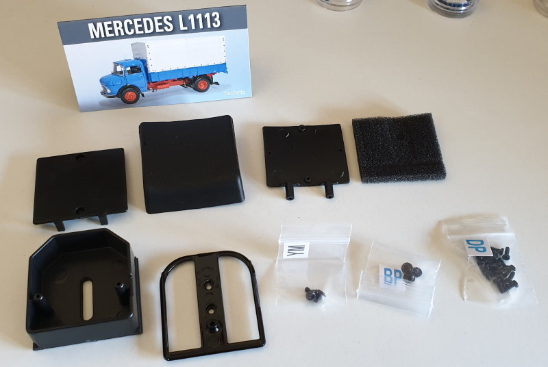

Die Lieferung der 62 enthält mal wieder nur Kleinteile. Diesmal den Wasserbehälter.
Die Rückwand ist wieder ein Metallteil das Vorderteil sowie die anderen Kleinteile sind aus Kunststoff

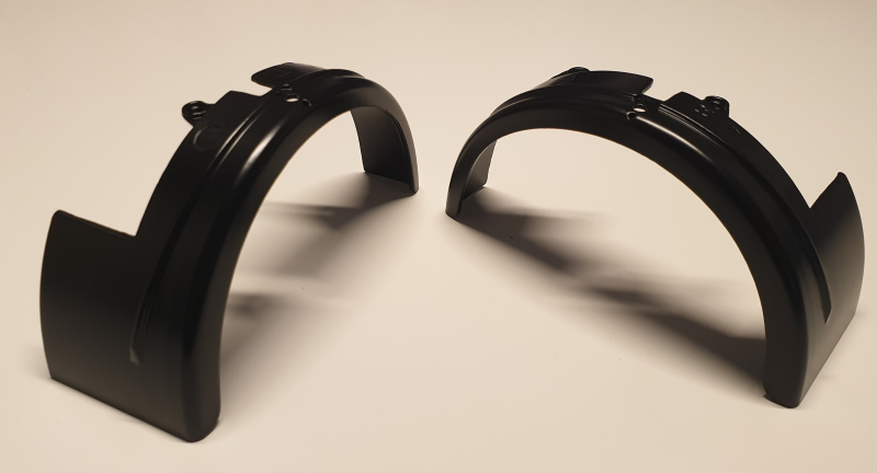

Ausgabe 64 + 65
Mit der Lieferung 64 und 65 haben wir Kotflügel erhalten.
Die Bauteile im Folienbeutel. Die Kotflügel sind nochmal separat in Blistern untergebracht.

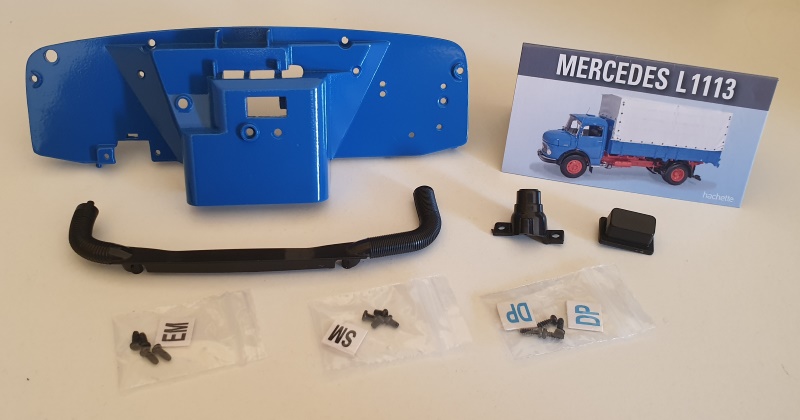

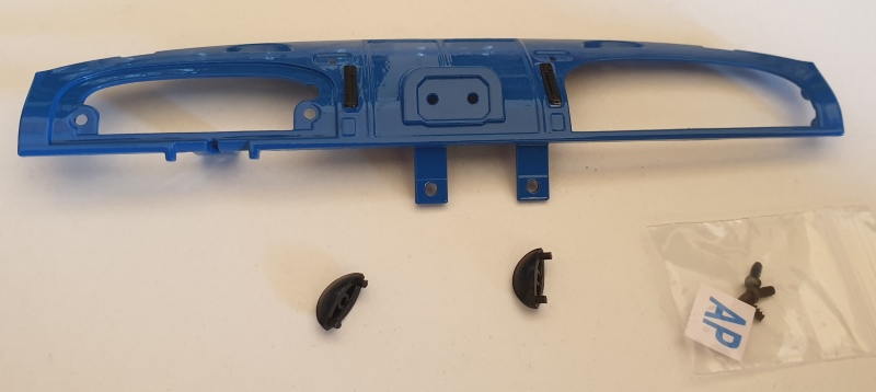

Ausgabe 66
Die Lieferung 66 enthält das Armaturenbrett
Wieder ist das Hauptteil aus Metall die Anbauteile sind aus Kunststoff
die oberen Luftdüsen müssen angeschraubt werden während die Verstellhebel bereits vormontiert (verschweißt) wurden.
Da ich ja alles umlackiere müssen dies Teile natürlich demontiert werden.
Läßt sich aber ganz leicht machen wenn man die verschweißten Flächen hinten abschneidet.

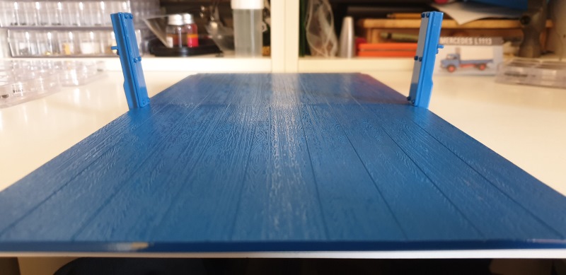

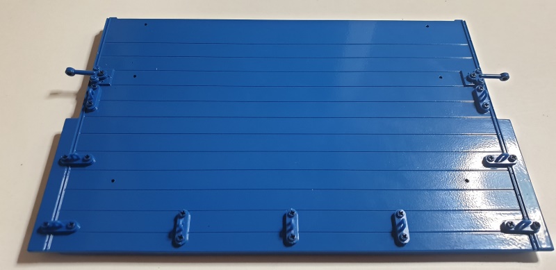

Samstag, 22. Juni 2019, 16:35

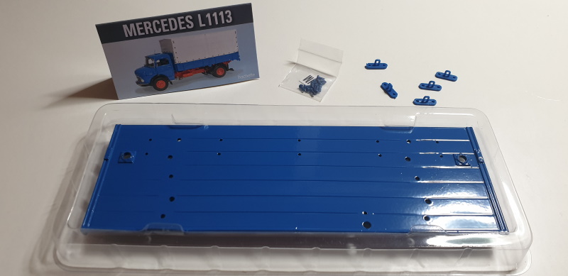

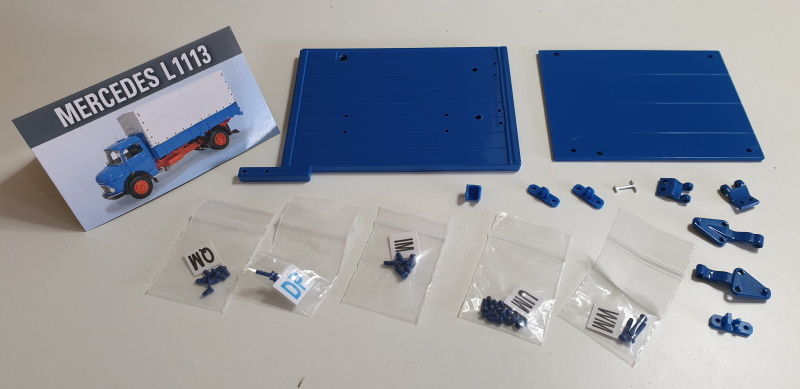

Ausgabe 68 + 70
moin es geht weiter,
heute zeige ich Euch die Ausgaben 68 und 70 welche den Boden der Pritsche enthalten.
Die beidne Platten sind aus Metall und wurden zusätzlich separat in Blistern verpackt.
Die feritge Bodenplatte der Pritsche ist 38 cm lang
und 18,5 cm breit.
Hier wird eine schöne Ladung ihren Platz finden (ich habe da schon was sehr schönes im Kopf)

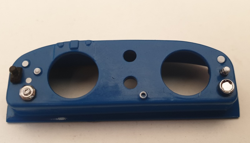

Ausgabe 69
mit der 69 ist die Instrumenteneinheit für das Armaturenbrett geliefert worden.
Auch dieses Teil wurde in einem Blister in der Folientüte verpackt.
Beim Armaturenbrett schrieb ich noch wie einfach die Demontage der Anbauten für das Umlackieren ist.
Die Instrumenteneinheit dagegen bereitet mir jetzt schon Kopfschmerzen.
Die Knöpfe und Schalter sind alle Fest montiert und wunderschön ausgearbeitet.
Das wird eine riesen Abklebeorgie werden.

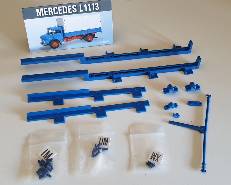

Ausgabe 71

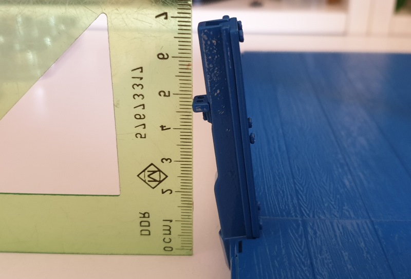

mit der Nummer 71 wurden uns die Stützen der Bordwände geliefert.
Die Einzelteile im Überblick
Damit die Schrauben nicht mehr so auffallen sind sie hier in Blau lackiert.
Wenn man entgegen der Bauanleitung die Innenverkleidungen aus Kunststoff vorher montiert, was sich wesentlich besser macht als diese hinterher anzuschrauben,
muss man aufpassen, dass diese relativ weit nach oben montiert werden. Ansonsten lassen sich die Holme nicht senkrecht an der Plattform befestigen.

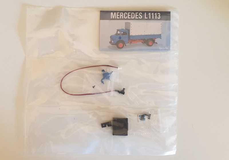

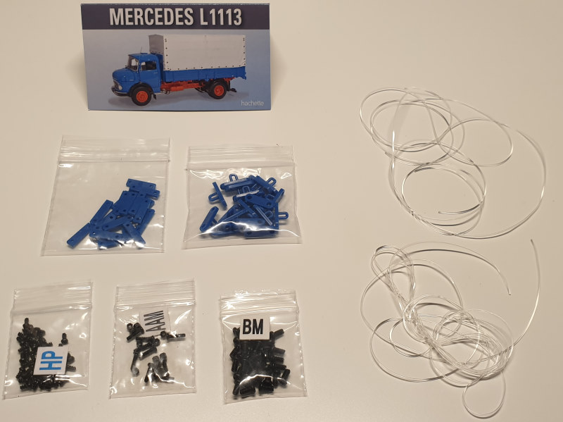

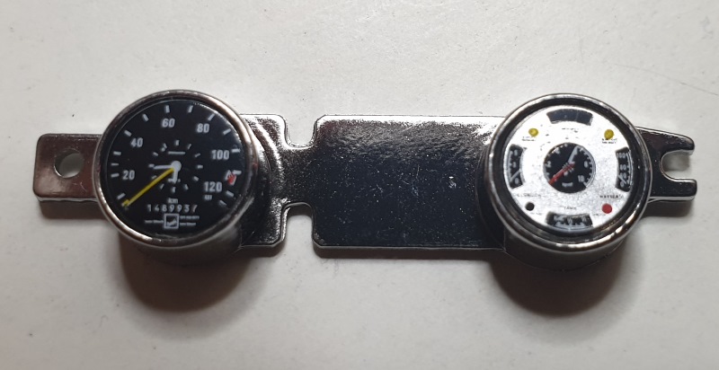

Ausgabe 72
Die Ausgabe 72 ist wieder so eine Streckung, welche uns Modellbauer und alle anderen Sammler sehr verärgert und die Kritiker dieser Abo-Serien bestätigt.
Warum diese zwei Kabel und die Instrumente nicht mit der Ausgabe 69 oder sogar mit der 66, dem Amaturenbrett zusammen geliefert wurden ist einfach nur sehr ärgerlich und dient wohl allein der Gewinnmaximierung.
Dennoch sind die gelieferten Instrumente in einer hervorragenden Qualität ausgeführt.

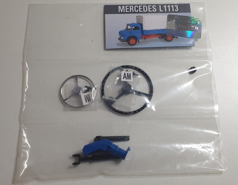

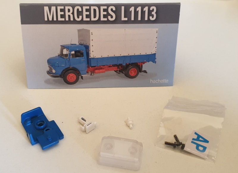

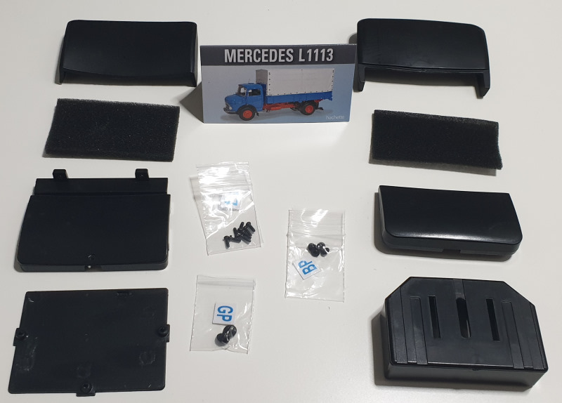

Ausgabe 81
Die 81 hält nur Kleinteile für uns bereit, welche auch ohne Aufwand mit dem Lenkrad in Ausgabe 78 zusammen gepackt hätten werden können.
Detailierte Kleinigkeiten für das Amaturenbrett

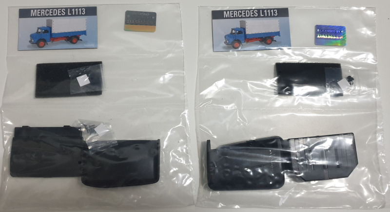

Ausgabe 86 + 88
hier wieder zwei ausgaben zusammen da ich finde diese hätten auch zusammen geliefert werden können.
Es handelt sich um die rechte und linke Heckklappe der Pritsche
Geliefert wirde wie immer alles in einem Poly-Kammerbeutel
Die Teile in der Übersicht
Schade ist das nach der Montage die Hecklappen sich nicht vollständig öffnen lassen.
Wie solch ein Fehler passieren kann ist fraglich, läßt sich aber relativ einfach beheben.
Die Scharniere müssen einfach tiefer ausgefeilt werden, rot markiert
Jetzt kann sich das Scharnier der Heckklappe weiter bewegen und die Türen können vollständig geöffnet und mit dem kleinen silbernen Haken seitlich eingehangen werden.

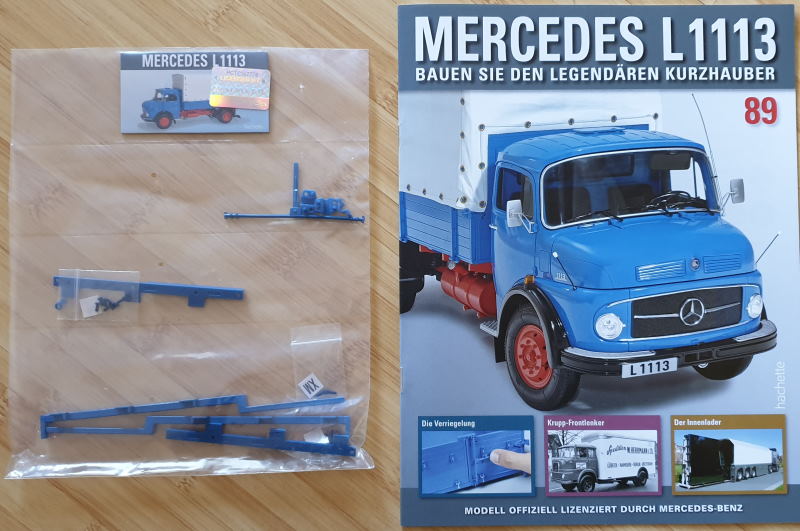

Ausgabe 89
Die Ausgabe 89 ist leider wieder so eine Streckung, welche die Hebel bzw. den Verschluß der Heckklappe sowie die ersten beiden Planenpfosten enthält.
Leider ist mir bei der Innenverkleidung zweimal das gleiche Bauteil geliefert worden.
Eine kurze Mail an Hachette und eine Woche später war eine Neulieferung im Kasten.
Der Verschluß für die Heckklappe hätte ohne Probleme in einer Lieferung mit den Ausgaben 86 und 88 zusammengefaßt werden können.
Die beiden Planenpfosten dann mit Ausgabe 91 und 92 zusammen.

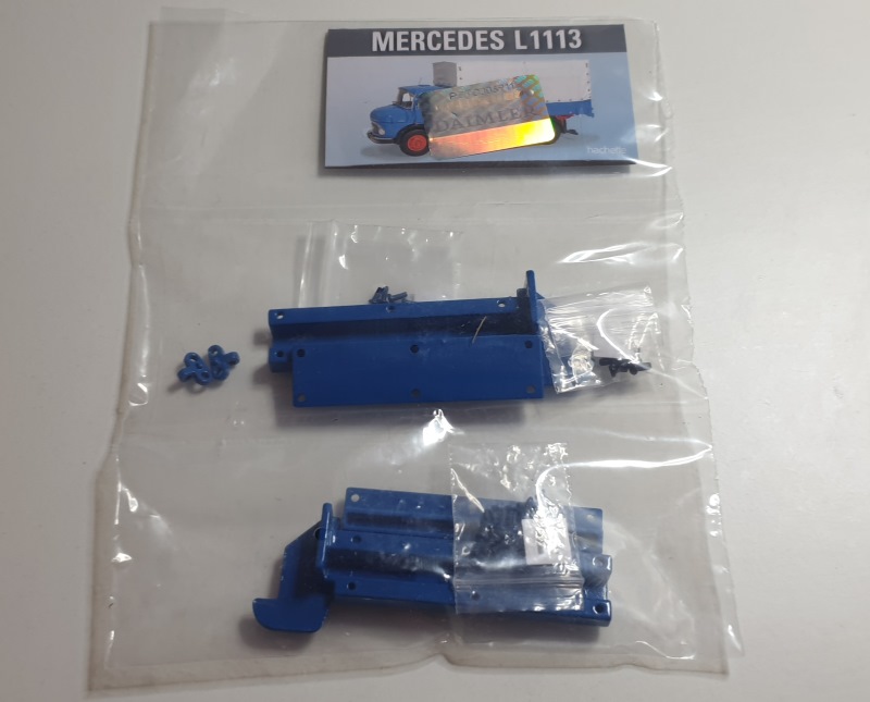

Ausgabe 91 + 92
Wie bei Ausgabe 89 schon geschrieben erhalten wir mit dem Heft 91 und 92 jeweils wiederr nur 2 Planenpfosten.
Wieder alles sauber im Polybeutel verpackt
Allein aus Umweltschutzgründen und um Verpackungskosten zu sparen hätten diese Teile zusammen geliefert werden sollen.
Bei jeder der 6 Pfosten erfolgt der Zusammenbau mit 3 kleinen blauen Schrauben

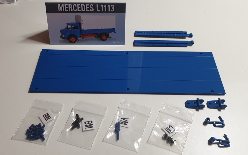

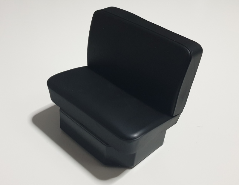

Ausgabe 87 + 90
Und ich fasse zwei Ausgaben zusammen, eventuell hatte ich es schon einmal erwähnt aber ich werde das Gefühl nicht los das dieses Abo enorm gestreckt wird.
Geliefert wurde uns in der einen Ausgabe die Sitzfläche und in der Anderen die Rückenlehne vom Fahrersitz.
Die Einzelteile in der Übersicht
Nach der Montage läßt sich der Sitz vor- und zurückschieben

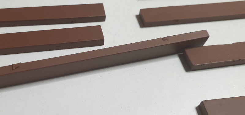

Ausgabe 94 + 95
auch wenn ich mich wiederhole aber die Streckung dieser Serie kennt fasst keine Grenzen.
Mit der Lieferung der 94 und 95 kommen jeweils nur 6 braune Kunststoffstreifen
welche leider keinerlei Holzstruktur / Maserung haben
und zudem von schlecher Qualität sind
Eingesteckt in die Planenpfosten siehts zwar ganz gut aus aber diese 12 Streifen in dieser miesen Qualität auf zwei Ausgaben zu verteilen empfinde ich als eine Frechheit.
Wir reden hier schließlich von knapp 24 EUR und da könnte man jedemenge Evergreen kaufen oder sich die Dinger aus Echtholz schnitzen.

Ausgabe 93 + 96
Hier stelle ich euch die Ausgaben 93 und 96 zusammen vor da sie die Sitzbank sowie die Lehne des Beifahrersitzes enthalten.
Die Bauteile wie immer im Folienbeutel
und ausgepackt
Der Sitz zusammengebaut
und zusammen mit dem Fahrersitz
auch der Beifahrersitz ist nach vorn bzw. nach hinten verstellbar ausgeführt

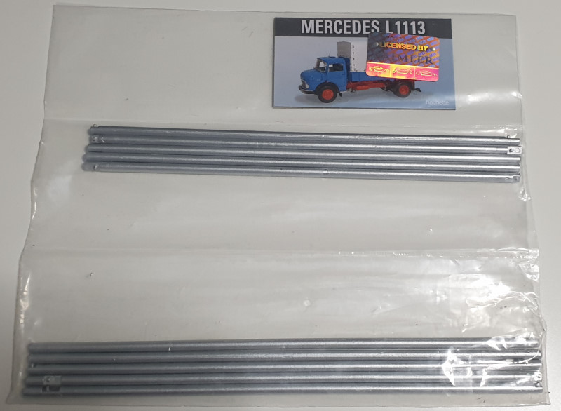

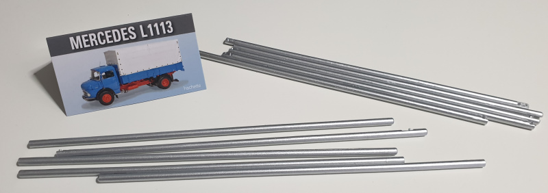

Ausgabe 98
Mit der 98 haben wir die Dachstreben erhalten
Die Bauteile
sind wieder in Metall ausgeführt und werden bei der Montage nur lose aufgelegt
schön, dass hier keine sinnlose Streckung stattfand und wir alle 10 Stangen mit einem mal geliefert bokommen haben.

Ausgabe 99 + 102
mit der Lieferung der Hefte 99 und 102 haben wir den rechten sowie den linken vorderen Kotflügel erhalten.
Die Bauteile im Polybeutel
Die Kotflügel selbst sind nochmal in einem stabilen Blister verpackt
Die Blinker machen einen sehr guten Eindruck

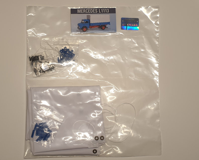

Sonntag, 19. Januar 2020, 14:28
Ausgabe 100
Die Einhundert ist gekommen
Sie enthält die Plane und viele Kleinteile
Für das Foto musste ich auf den Boden ausweichen da sie ausgebreitet einfach nicht auf meinen Arbeitsplatz passt.
Die restlichen Kleinteile
und winzige Schrauben mit Muttern.
Schade das hier kein passender Schraubendreher und Maulschlüssel bzw. Sechskant für die Muttern mitgeliefert wurde.
Für die Motage sei gesagt das hier jetzt einiges durcheinander läuft.
Teile die hier geliefert werden werden erst in den kommenden Heften montiert.
Z.B. die Schrauben mit den Muttern sind für die Montage der hinteren Kotflügel bestimmt.
