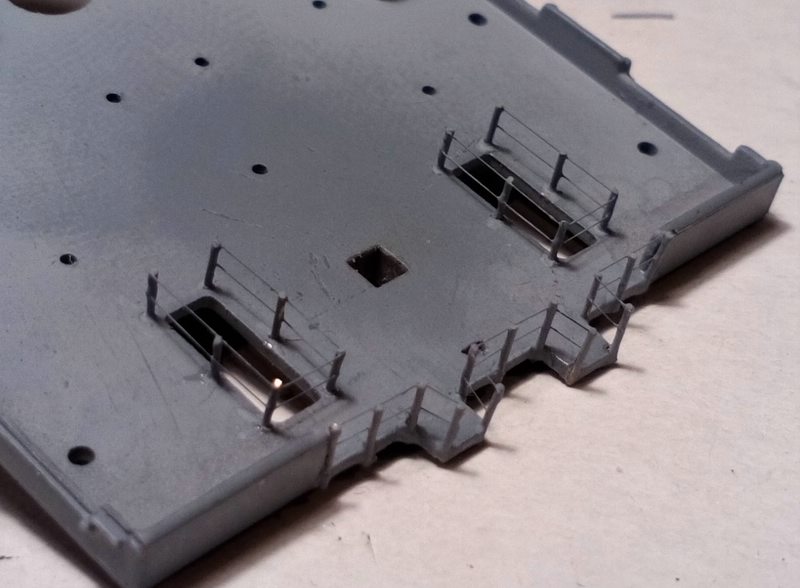

Auf den dritten Blick sieht man 0,3mm-Löcher, etwa 0,5mm tief, davon am Rumpf etwa 100.
Die Sektion, von der alles ausging. Die Pfostenabstände sind nicht gleichmäßig, was zum einen daran liegt, daß ich kein Roboter bin, zum anderen aber auch an diversen Klüsen, die das notwendig machen. Wird an Bug und Heck besonders auffällig, aber das kommt erst später, damit ich noch etwas Freiheit beim hantieren habe. Die Konstruktion ist allerdings erfreulich stabil, wie ich bei einigen Fehlgriffen feststellen konnte.
Auf Fotos ist zu erkennen, daß die Stützen teilweise nicht auf Deck standen, sondern von außen gegen die Kante gesetzt waren. Hier habe ich versucht, das nachzumachen, indem ich für die Stützen keine Löcher gebohrt, sondern Kerben eingefeilt habe.
Die hierzu gehörigen Treppen. Oft passen sie nicht direkt in die Schächte, weshalb ich sie zuerst gemacht habe, hier war aber alles bestens.
Endlich mal wieder größere Teile ankleben...
Und die montierten Treppen. Könnte alles noch etwas mehr Präzision vertragen, aber insgesamt bin ich damit zufrieden.

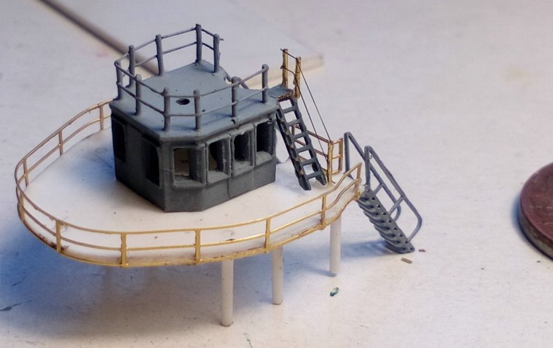

So sieht das Brückendeck von Trumpeter aus...
..und diese Form hatte es wirklich. Ist mir völlig rätselhaft, wie sie auf diese Form gekommen sind, habe Vorbildfotos von 1903 bis 1921, sowas ist nirgends zu sehen. Und auch mit dem Kommandostand darunter harmoniert die Form gar nicht, wenn das frei Schnauze gemacht wurde, dann ohne Blick auf das Schiff.
Das neue Deck entstand aus 0,5mm Polysheet, die Löcher sind für Stützen, 6 statt 2.
Hier war solides Geländer, also die Kante mit Tamiya-Tape umklebt, um die genaue Länge abzunehmen, und Geländer mit passendem Stützenabstand aus der Kramkiste gesucht. Gut, daß ich da reichlich Auswahl habe!
Passend gebogen und die Füße eingeknickt, erleichtert das ankleben und gibt der Deckunterseite etwas Struktur. Im Hintergrund einige meiner Spezial-Rundbiegewerkzeuge..
Igel mal anders...die Stützen sind 0,7mm Evergreenstab, in die Löcher eingeklebt und die Oberseite plan geschliffen. Im Hintergrund die vordere Mastplattform mit Geländer, selten hat mich ein Ätzteil soviel Nerven gekostet, wobei später das identische Teil für den achteren Mast völlig problemlos ging. Manchmal ist einfach der Wurm drin..

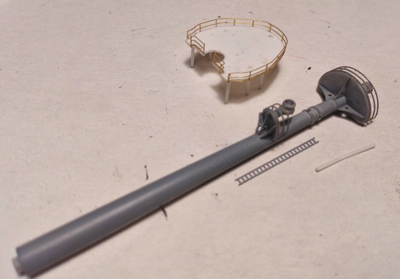

Weil der Mast konisch ist und das Brückendeck ihn eng umschließt, muß der Mast vor dem Deck montiert werden, daher werden die beiden Teile jetzt erstmal soweit wie möglich gebaut und später zusammen montiert.
Seitlich im obersten Mastband sind quadratische Löcher, deren Zweck mir rätselhaft ist, ich habe sie mit 0,5x0,5mm Vierkantstab etwas überstehend verschlossen, genau da brauche ich nämlich später Abspannpunkte für die Takelage.

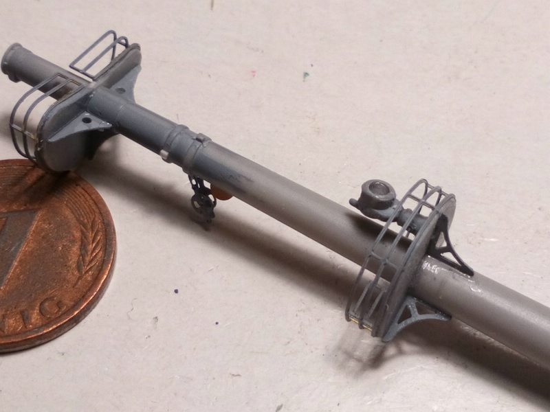

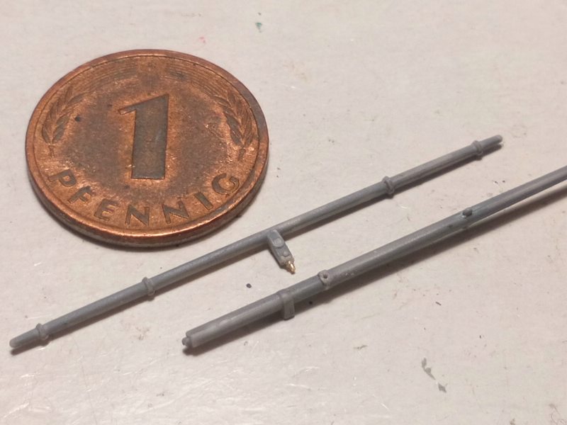

Das Schiff hat ja 2 einander ähnliche Masten, der achtere nimmt aber auch die Hauptbootskrane auf, und die bieten reichlich Gelegenheit für Verbesserungen:

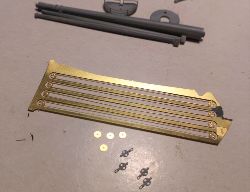

Die Rohbauteile und 4 sehr schön geätzte Seilrollen, die aber leider nur einen kleinen Teil der Pracht darstellen und laut Anleitung irgendwo oben angeklebt werden sollen. Intensives Fotostudium und Kistengekrame war angesagt...
Die Seilrollen sind bei der Warspite übriggeblieben, die Scheiben werden zu Scheibgatts (heißen die bei Dampfern auch so?) in den Kranbäumen.
Dazu die Bäume etwa 1cm tief gespalten..
..und die Scheiben eingesetzt.
Ätzteilgestückel für das eigentliche Hebegeschirr.
Stunden später, Jahre älter...
Die sind noch oben am Mast zu montieren, aber erst wird der noch etwas weitergebaut.
