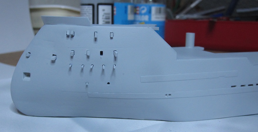

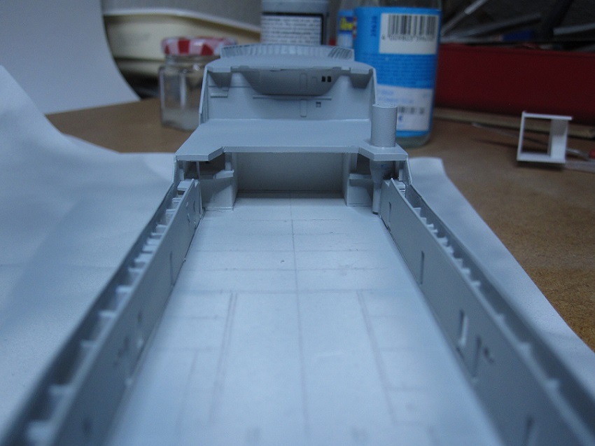

So die erste Schicht Grundierung ist drauf! Jetzt gehört der Orca zur grauen Flotte bzw. ist zum Grauwal mutiert.
Die Fenster hatte ich schon vorher schwarz eingefärbt (tief dunkelblau wäre evtl. noch besser gewesen). Damit die Fenster beim Grundieren nicht wieder grau werden, kamen einige Sheetstücke rein und fertig. Jetzt sieht der Orca nicht nur wie ein Grauwal, sondern auch wie ein Dreidecker aus.
Und zack sieht man die ganzen Beulen und Senken, gerade am Bug, wo es am meisten schmerzt. ;( . Aber war nun mal klar, dass es so kommen würde. Ich überlege, bei den feinen Senken einfach mit dem Pinsel Grundierung dicker drauf zu pinseln, abhärten zu lassen und plan zu schleifen. Was meint ihr dazu? Besser als Vallejo-Filler?
Heck ist ok, nur Kleinigkeiten.
In den vergangenen Tagen habe ich etwas die Aufbauten detailliert: Fenster, Leiste für eine Galerie, und am Bug die Streben der Brüstung. Auch hier noch etwas nacharbeiten.
So weit der graue Orca, der irgendwann mal grün wird.

Dienstag, 5. Februar 2019, 19:44
Servus
Sieht doch ansprechend aus :ok:
Glaubst du nicht das bei einer Alterung der Bordwand all die kleinen Stellen verschwinden?

Dienstag, 5. Februar 2019, 20:48
Wirklich gut!
Die Idee, die Macken mit Farbe zu füllen, ist wohl nicht schlecht, aber Obacht, bis dick aufgetragene Farbe nicht mehr schrumpft, kann es Wochen dauern. Wenn man zu früh glattschleift, hat man u.U. später doch wieder Vertiefungen.
Besser ist es, richtige Spachtelmasse zu nehmen (eine, die nicht schrumpft...) oder irgendwelche Lacke oder Füller auf 2-Komponenten-Basis, die schrumpfen nämlich nach Aushärtung auch nicht mehr.
Ganz auf der sicheren Seite bist du, wenn du nicht die Vertiefungen auffüllst, sondern die Erhebungen wegschleifst.
Ist aber wirklich die Frage, wie das Modell später aussehen soll, Zustand werftneu, glänzend lackiert, dafür kann der Untergrund gar nicht glatt genug sein, oder gebraucht, matt und abgeranzt, dafür würde ich jetzt einmal schleifen, nochmal grundieren und es dabei belassen.

Dienstag, 5. Februar 2019, 22:18
Schaut m.E. schon besser als (von mir) erwartet aus.
Eigentlich wurde zum Thema Schleifen schon alles geschrieben. Die ein oder andere leichte Delle am Rumpf könnte man bei einem gebrauchten Schiff erwarten.
Den längeren Schlitz am Aufbau (auf dem obersten Foto) würde ich aber noch schließen, der wirkt fehl am Platze. Den Bereich zwischen den Schanzkleidern vom Arbeitsdeck vielleicht nochmal schecken.
Weiß jemand warum das Arbeitsdeck ein doppeltes Schanzkleid hat? Das sieht man ja öfter bei Offshore Schiffen. Eine Vermutung warum die das haben hätte ich, aber keine Gewissheit.

Mittwoch, 6. Februar 2019, 08:39
Wenn ich mir große Stahlpötte im Original anschaue, gibt es kein einziges mit Babypo geschliffener Oberfläche.
Es dürfen also ruhig ein paar kleine Sicken sein. Die Grundierung bringt alle Unebenheiten ans Licht, die spätere Farbgebung wird ja etwas dunkler und verbirgt die eine oder andere Stelle.
Sollte es Dich zu sehr stören, dann Auffüllen, schleifen und erneut Airbrushen, aber vergleiche ruhig noch einmal mit deinem ersten Bild, dem Foto vom Original ;) .

Mittwoch, 6. Februar 2019, 11:58
Da liegen häufig noch die Bunkerflansche zwischendrin und sind dadurch geschützt. Außerdem soll bei den eigentlichen Manövern oder Crane moves niemand an Deck sein und das dient dann als Safetyzone um nicht übers Schleppgeschirr oder die Ladung tanzen zu müssen.

Mittwoch, 6. Februar 2019, 20:03

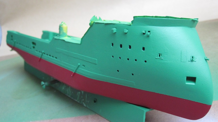

Moin euch allen!
Es stimmt schon, ein paar Beulen dürfen solche Offshore-Trecker haben. Die Orca wurde in den vergangenen Jahren öfters überlackiert und sah davor jeweils ganz schön abgeranzt aus. Wilde Nordsee und harte Arbeit eben. Deshalb auch das doppelte Schanzkleid wie Lucas schon beschrieb. Wenn so ein Bohrinselanker ins Rutschen kommt, springt man doch ganz gerne hinter die Wand.
Fast allen Ritzen am Rumpf sind max. 0,1 mm. Ich habe etwas mehr Primer draufgepinselt und lege den Orca jetzt 8 Tage aufs Trockene und schleife dann mit 1500er drüber. Habe auch den Eindruck, dass die Primer-Schicht durchaus in Maßen flexibel ist und nicht reißt.
Bis dahin
Harald
73
Donnerstag, 7. Februar 2019, 10:13

Sehr schön geworden Deine „Orca“, mir persönlich wären die Fugen aber noch etwas zu groß, um auf die Spachtelqualitäten der Grundierung zu setzen. Macken im Rohbau sind Macken im Rohbau und unterscheiden sich von Gebrauchs- und Abnutzungsspuren - meine (ungefragte) Meinung. Ansonsten ein tolles Modell, sehr inspirierend u.a. auch weil es mal kein graues Vorbild hat. Freue mich auf die nächsten Bilder.

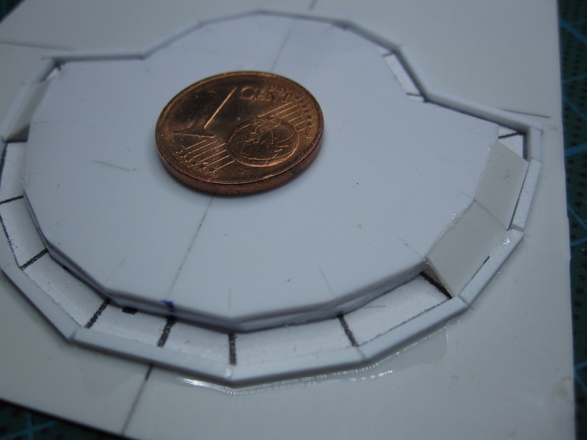

Wie angedroht, habe ich das Brückendeck in Angriff genommen. Ziemlich fies. Zuerst das Dach , also das Peildeck.
Wie üblich einen Ausdruck des Plans auf 2 mm Sheet kleben und dann weiter. Zum Beispiel die Schrägen abschleifen, oder? Blöde Idee! :bang: Klappte nicht. Denn so genau geht Feilen nicht.
Also ganz anders. Die schrägen Dachsegmente feilte ich passend und klebte sie an.
Hier ein Foto mit dem beliebten Cent.
Und fertig:
Auf dem Peildeck sind auch die Hauben für die Niedergänge bzw. Abgasrohre.
Wird noch etwas nachgearbeitet.
Bis demnächst
Harald

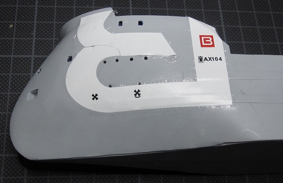

hier mal wieder eine Meldung vom Orca.

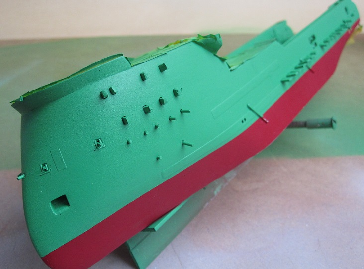

Die Grundierung ist jetzt durchgetrocknet, jetzt kommt der Lack drauf.
Zunächst eine Probe mit den selbstgezeichneten Decals. Das Decal ist maßgebend für die Trennlinie zum Unterwasserschiff und muss mit den Fenstern passen. Die Decals habe ich vor fast 2 Jahren drucken lassen, jedes 3 Mal. Ein paar haben jetzt schon Schrumpfungsrisse. Also Tempo beim Lackieren!
Probe passt, ok.
Dann kam der Lack drauf. Ich arbeite zum ersten Mal mit Vallejo und brauchte etwas, bis ich den passenden Mix ModelColor, Verdünner und Trocknungsverzögerer fand: 10 : 1,5 : 2. Ich arbeite mit einer 0,2 Düse und 1,8 bar. Allerdings hat die Nadel vorne einen winzigen Haken. Geht aber noch.
Jetzt ist der Orca froschgrün und muss jetzt trocknen, bis Klarlack glänzend drauf kann, dann die Decals.

Sieht ja wie ein Segler mit Kanonen aus mit den Lackierabdeckungen in den Fenstern..
Mal mit dem Originalbild am Anfang verglichen, das Original hat tatsächlich mehr Beulen und Unebenheiten.
Saubere Arbeit!

Sweet, schaut aber ein wenig aus wie ne Süßigkeit. Offshore die neuen Lutschbonbons von Tuggerbo. :sabber::abhau:
:abhau: :abhau: :abhau:
Ok, ok, ich geb ja zu, ich habe die Farbe nach dem airbrushen auch gefühlte 10 x mit dem Original-Farbton verglichen. :nixweis: Ne also, der Farbton ist schon richtig.
Also kommt zum running gag "...das Ding ist hässlich ... kein richtiges Schiff... Schiffe können so schön, aber...." noch der Apfel- oder Waldmeistergeschmack ( ... mit Kanonen... :D ).
Aber Leute, ihr kennt ja die Geschichte vom häßlichen Entlein, bzw. stolzen Schwan :ok:
Und ja, ein paar Beulen sind schon noch dran.

Arbeitstiere haben Narben und machen weiter ! :D :ok:
