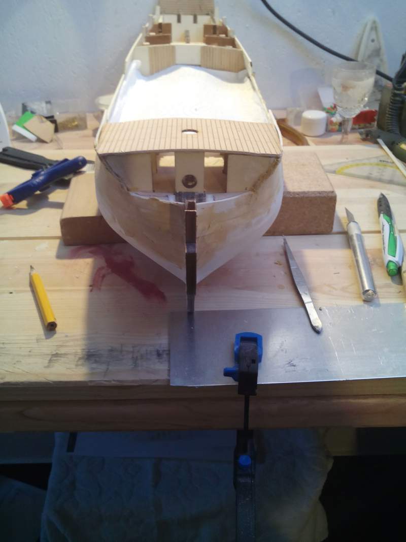

Habe Heute nette Bekanntschaften gemacht,und gleich Angeheuert.Darf ich Vorstellen die neue Besatzung der Galley.
Hätte ich die man nur nicht Angeheuert,Stehen nur rum und Wissen alles besser.Sagt doch der eine das der Heckspiegel nicht Korrekt sitzt.Und Recht hatter,ist seitlich um 3mm verrutscht,also Abrissbirne.Aber die Sanfte denn die Aussenseite ist schon Beplankt.

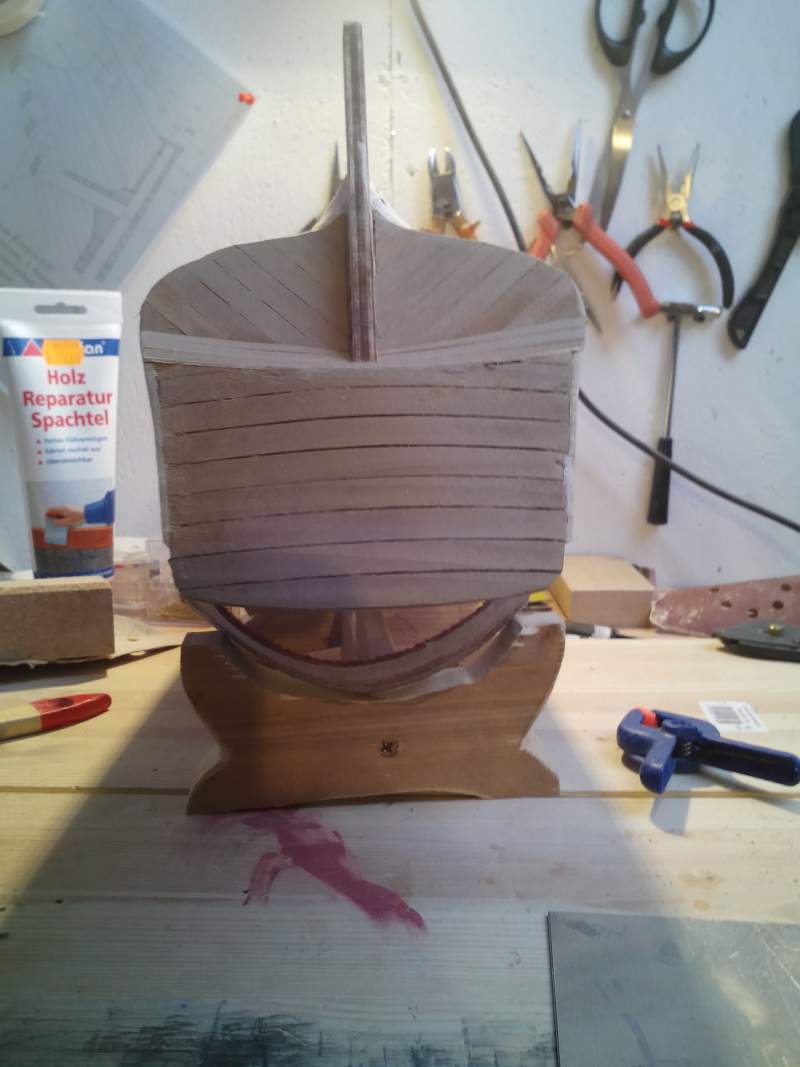

Ab ist der Heckspiegel.Habe dann das Deck weiter Geplankt bis zur Mitte ca. Zum Rand hin lasse ich noch Frei,erst den Rumpf Hochplanken und dann die Spantstummel abtremeln.
Hoffentlich ham die zwei im Hintergrund nichts zu Meckern,die gucken so Doof.
Wollnmersemal beruhigen und den Heckspiegel wieder Drandengeln.
Das sind die Meckerfreunde diesmal mit Verstärkung,aber zu Meckern gibt's anscheinend nichts.
Abwarten Morgen ist ein neuer Tag ,mal sehen was dann Los ist auf der Werft.

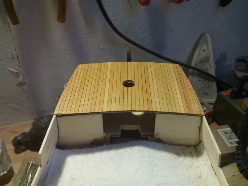

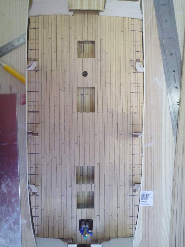

Und weiter gings an der Galley .
Das deck ist soweit wie ich wollte Fertiggestellt,der rest wird nach der Rumpfbeplankung an der Kuhl (ist das Richtig ? ) gemacht . Ist zwar ne Fummelei aber Lieber nur die 4 Reihen als alles Nachträglich.Wie man sieht ist stellenweise noch Spielzwischen Deckplatte und Außenplanke ,das hatte ich bei der vorherigen Passprobe bemerkt.Deshalb wollte ich das Deck nich ausserhalb Planken,hätte mich nur geärgert.Da der Rumpf nach oben hin auch noch zusammenläuft,wäre das später noch bescheidener gegangen.
Das Deck noch mal aus der Perspektive.
Das Schanzkleid mache ich bis zur Reeling Dicht.
Die Schanzkleider sind Dicht.Wie ihr auf dem 2. Bild gesehen habt ist in der Mitte auf beiden Seiten eine Delle im Rumpf,wo die herkommt weiß ich auch nicht. Hab beschlossen das nich raus zudrüchen (mache bestimmt mehr kaputt als mir Lieb ist ),sonder werde es Auffillern. Da ich die Spantstummel eh entferne kommt das von allein dorthin wos hinsoll (hoffentlich. Dat wars schon für Heute
BiMo,Gruß Steffen

Jetzt hast Du aber den Turbo eingeschalten!
Schöne Fortschritte...
Deine Deckbeplankung ist sauber gearbeitet, allerdings
Dein Beplankungsmuster kann ich nicht ganz nachvollziehen,
macht aber nix, muss ich auch nicht.

Galley
Hi Franz
Hab nochmal schnell nachgeschaut ,ob ichs Richtig hatte,Ich denk schon ,oder durchs ständige Zählen Verzählt.ES sollte eigentlich das 4 butt Shift sein ,wenn ich mich nicht Vertan hab,
Gruß Steffen

Freitag, 29. Dezember 2017, 22:42
is schon richtig so, Steffen :D

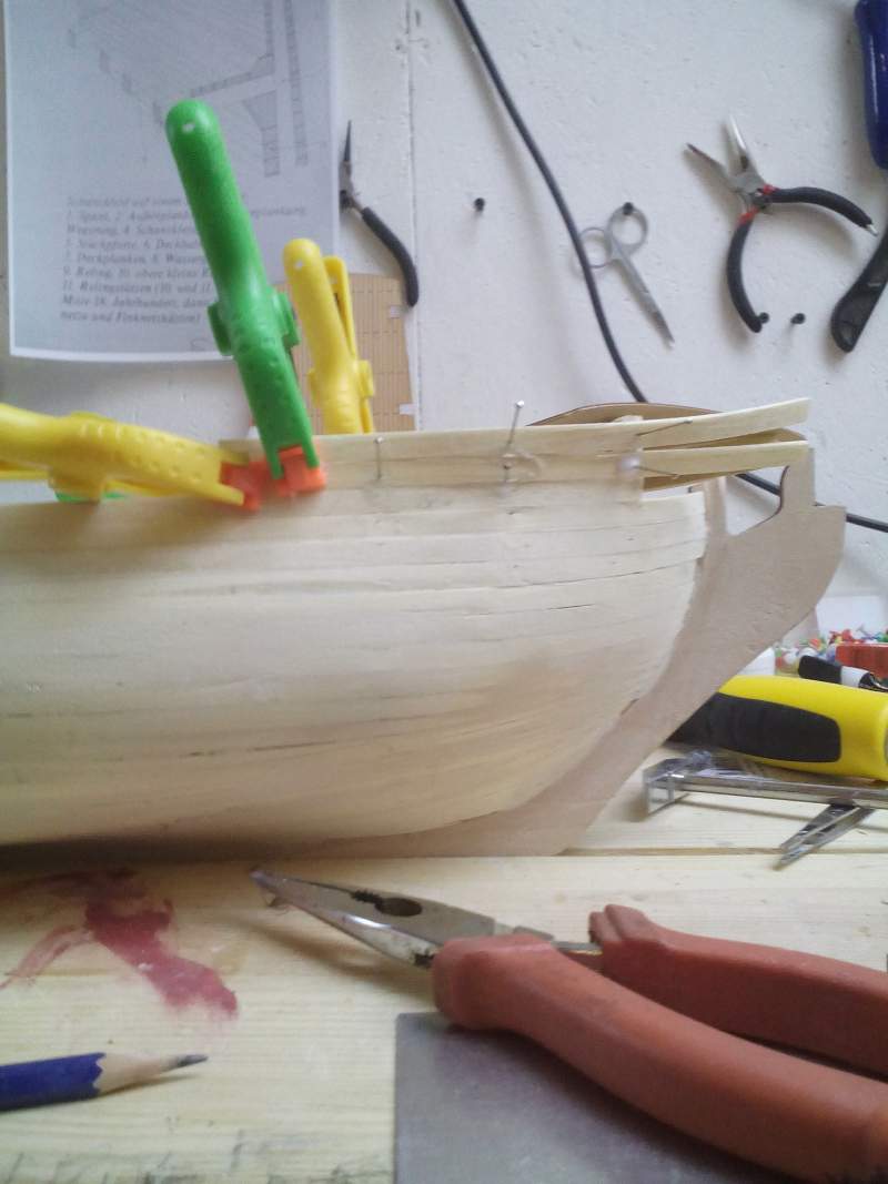

Heute war nicht viel Zeit zum Bauen,musste die Schwiegereltern zu Flughafen bringen.Was solls hab die kurze Zeit trotzdem genutzt.
Habe so Vorsichtig wie Möglich die Spentstummel ausgebrochen.
Wie man sieht ist es mir gelungen ,und alles ist noch Heile.
Hab fürs Deck die Wassergänge zugeschnitten ,gehobelt und geschliffen.
Nach 2 Std wässern konnte ich sie bequem biegen und Anleimen.Somit kann ich Morgen das Deck Fertigplanken.

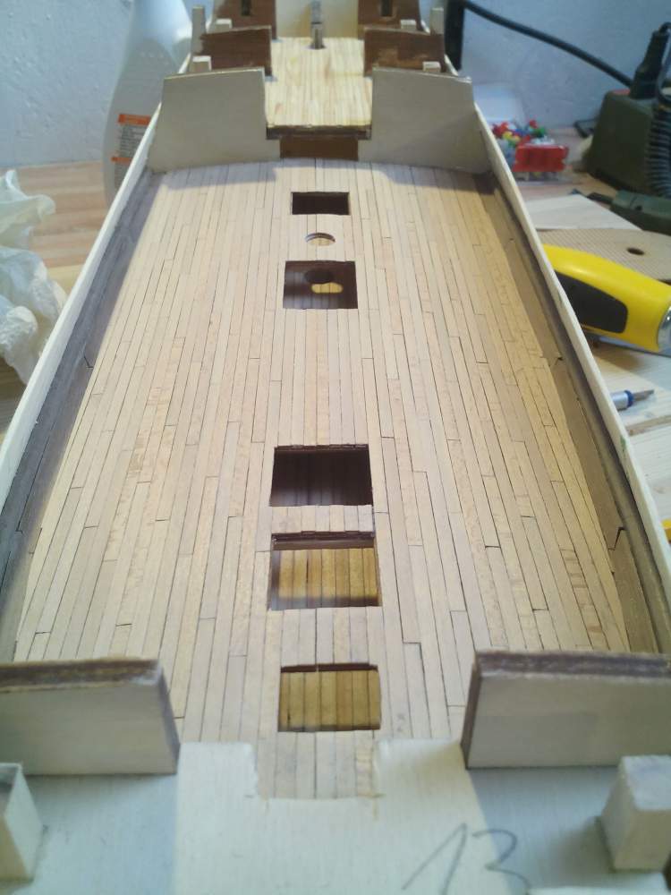

Sorichtig lust hatte ich Heut mal nicht was neues anzufangen,aber das Deck wollte doch gemacht werden.
Hab noch die Leibhölzer angeschlagen,an den Stößen habch ein Schräges Blatt gemacht.
Habe bis zum Leibholz jetzt das ganze Deck Dicht geschlagen.Die Fischung am Leibholz habch mit Absicht nicht gemacht,war zu schweres Rankommen.Das hebe ich mir für stellen auf wos gesehen wird und wo man selbst was sieht.
Noch mal schnell Eingeölt (erste Ölung).Am Die. will ich eigentlich die Dübelung machen,hoffentlich ist alles da was ich bestellt hab.
Die zwei letzen Reihen am Vordeck noch schnell dran da kanns bis nächstes Jahr Trocknen. :abhau:

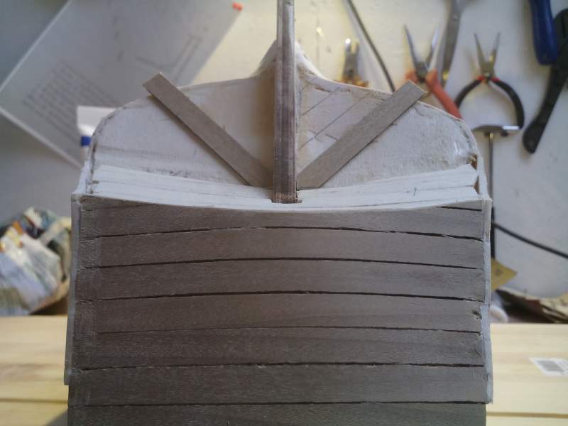

Das hintere Schott wurde Auch beplankt,bevor das Deck draufkommt,sonst wird's zu Fizzelich.
Die restlichen Rumpfplanken wurden auch drangemacht.Jetz kann man sich endlich die Form inetwa Vorstellen.Viel wars nicht Heut,es ist aber auch Feiertag.Morgen geht's wieder los ,dachte ich aber El Cheffe meint diese Woche noch Abgammeln (Überstunden),ist auch gut sonst erschlagen se mich noch.Also noch einpaar Tage Zeit zum Basteln PRIMA. :ok:

Aus 1m Entfernung siehts recht Annehmbar aus. :lol:
Nach dem Schleifen sahs schon besser aus .
Alle Decks sind Fertig und geölt,Alle Decks ?????
Nein ein kleines Aufrechtes Deck wehrt sich noch,das Gallionsdeck.Aber nicht mehr lang ,das ist Morgen dran.
BiMo
Gruß Steffen

Viel Zeit war heut zwar nicht ,aber 2Std wurdens trotzdem.Hab als erstes das Galionsdeck Beplankt (leider Bild vergessen).
Das vordere Schott wurde geplankt,denn habch noch einige Fehlstellen am Rumpf gefillert,Morgen wird Geschliffen.Dabei viel mir auf das ich den Heckspiegel auch noch machen muß.Naja die Arbeit hört nie auf,welch Glück.
Naja dat wars schon
BiMo Steffen

Hallo zusammen
Hab Heute mal am Heck begonnen,Damits schöner anzusehen ist.
Nun isses Fertsch nochn bisserl Öl damits auch schön Glänzt .An der linken Seite muß ich noch ein bischen Nachschleifen.
Das Bug schott ist auch Dicht,noch Einkürzen ,schleifen un dann ölen.
Hab Provisorisch eine Leiste an Stelle des oberen Barkholzes angeschlagen.Das sollte eigentlich passen .
Morgen will ich mich an die Geschützpforten stürzen dazu musste ich erst mal die Keile für die Geschütze Anfertigen,damit ich eine gescheite höhe hab.Die Kanonen sollten ja schon Mitteg sitzen.
Der Keil wirkt noch ein klein wenig zu wuchtig ,als nochmal neue machen.
