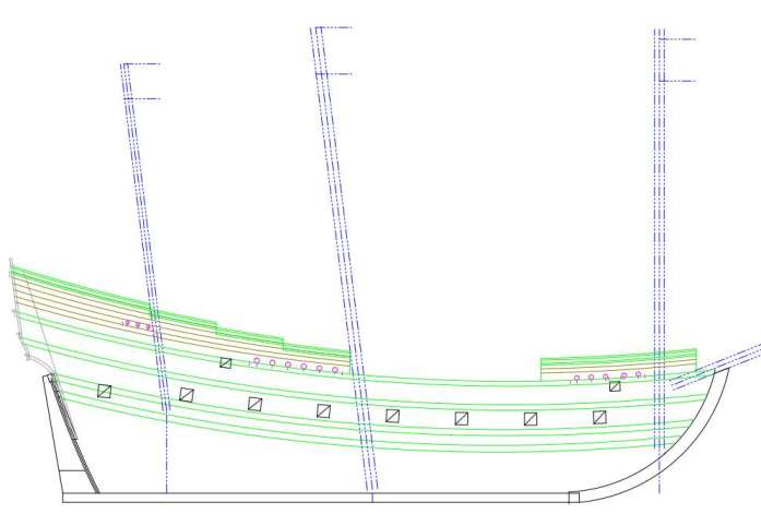

Ich habe das Prinzip in der Abbildung skizziert.
Rot ist das Raaholz, das ist das oberste Bergholz. Darüber liegen nur noch Leisten. Berghölzer liegen direkt auf den Spanten, Leisten sind auf Planken gesetzt.
Grün wären dann die Leisten der Gillungsgänge, blau wären dann die Klinkerbeplankung der Aufbauten (Vertuining).
Wo soll das Raaholz liegen? Als oberer Abschluß der Reling in der Kuhl, oder durch die Oberdeckspforten unterbrochen?

Dann will ich das mal so machen. Das Raaholz soll durch die Pforten gehen, das gibt m.E. gleichmäßigere Abstände.
Danke!!
Oder vielleicht doch besser so, wie du es eingezeichnet hast?
Tja, das liegt an dir. So wie du es schöner findest. Zeitgenössisch und für die Niederlande wäre aber ein durchbrochenes Raaholz in der Schiffsmitte ungewöhnlich.
In dieser Höhe dann eher keine Geschütze, oder tiefer, daß die Kanone drüber paßt, oder höher, daß die Kanone drunter paßt.
Auf das Raaholz wurde gewöhnlich eine Planke gesetzt, bei großen Schiffen mit hoher Reling waren Löcher für die Musketenschützen darin. Bei kleineren Schiffen ging es nur um die Optik.
Im Grunde ähnelten sich die Schiffe in der Silhouette alle, das macht es manchmal schwierig die Größe richtig einzuschätzen.

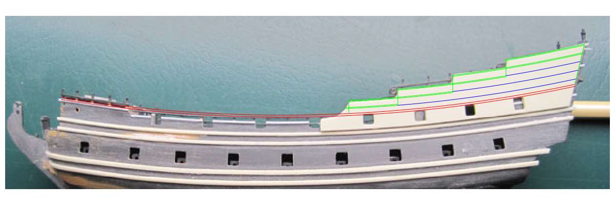

Da ich ein Freund des Übens und Testens bin, hier gleich zwei Varianten.
Nr. 1: Raaholz geht durch die Stückpforten, Leisten folgen der Bordkante wie z.B. bei der Phenix (Heller)
Nr. 2: Raaholz genau über den Stückpforten, der Platz darüber freigehalten für eine Vertuining (geklinkerte Planken), zwei je Einheit.
May I have your votes, please?

Markus' Entwurf schaut doch gut aus. Lediglich nahmen die Berghölzer von unten nach oben in der Stärke ab, daher sollten hier das Raaholz und das Bergholz darunter die Plätze tauschen.
Wenn du die Mitte des Jahrhunderts anvisiertst, sollten es aber die geklinkerten Seiten sein. Die durchlaufenden Leisten waren dann schon aus der Mode.
Die Handläufe von Back und der ersten Stufe achtern sollten in einer Flucht liegen, der Mittelteil wurde über der Kuhl quasi "rausgeschnitten".

Ich hatte oben ein Besteck aus dem Buch von van Yk verlinkt. Mit dem beschäftige ich mich derzeit.
Hier ein Entwurf, der auf diesen Daten beruht. Zu sehen die Berghölzer, Klinkerung und gebrochenen Gänge.
Auch die gleiche Ausgangslage über dem Raaholz vorn bei der Back und achtern.

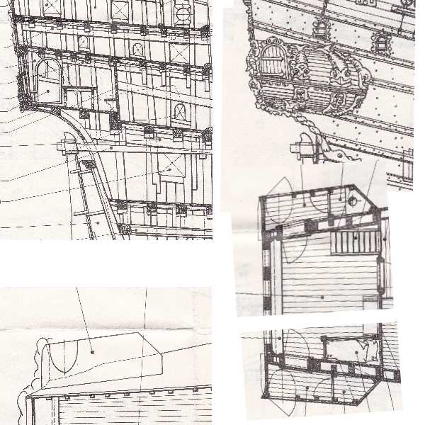

Dann leg ich auch noch ein wenig Papier dazu
Die Prins Willem (1650) ist in ihrer Haltung diesem Modell durchaus ähnlich ... Verteuning, Barkhölzer die dem Decksverlauf ( Stückpforten) folgen, Größe der Seitentasche etc ...
paßt in vielerlei Hinsicht sinngemäß zur Perle
Hier zusammengestellt kleine Details diverser Schnitte und Ansichten zur Seitentasche ...

Freitag, 22. Dezember 2017, 14:16
Danke. Daran kann ich mich wirklich gut orientieren.
Wenn dann jetzt kein substantieller Einspruch mehr erfolgt, erkläre ich den Umbau des Hecks für fertig geplant und widme mich nun dem Schanzkleid an der Kuhl und der Bordwand an der Back.

Unten ein erster Farbversuch. Die verschiedenen Farben zeigen meines Erachtens ganz gut, wo's passt und wo nicht. Dabei ist die Farbwahl noch nicht endgültig. Ich weiß auch immer noch nicht, ob ich eine Plankenstruktur eingravieren werde.
Ich denke, ich werde die Oberkante des Schanzkleides an der Kuhl noch ein bisschen niedriger legen, so dass sie mit der Unterkante der Ornamente abschließt. Darauf dann, nach Gusto, das Schutzbrett für die Musketiere.
