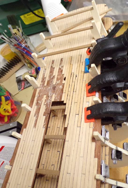

Montag, 1. Mai 2017, 19:00
Hallo mal wieder....
ja, ja, die Musiker immer...
Wie angekündigt hab ich mal eine Lafette "anders herum" zusammengebaut. Da Mamoli hier keine Richtkeile vorsieht kann ich die Geschütze ganz entspannt gleich ausrichten. Ich werd die Lafetten unter den Decks also so lassen.
Bei den später offen stehenden Geschützen werd ich aber zumindest mal den Keil noch bauen. Wäre doch so ein bisschen arm - selbst in dem Maßstab.
In der Zwischenzeit hab ich auch das Achterdeck komplett beplankt. Leider kann ich da so einiges wieder abreißen.
Um einen schöneren Übergang von Deck zu Schott zu erreichen hab ich die Decksplanken hier ausgespart (jep, ist nicht nur historisch falsch, gefällt mir aber einfach besser so).
Dann das Schott schon mal rangehalten, in den Plan geguckt, gewundert, noch mal geguckt - Mist!!! An der falschen Stelle ausgespart. Öfter mal was Neues. Ist mir so auch noch nicht passiert. :bang: :bang: :bang:
Tja, nu hilft alles nix. Die ausgesparten Planken müssen wieder raus und Neue verbaut werden. Das gibt ´ne schöne Arbeit - der Leim hält echt gut...
Ich mach morgen dann mal wieder Bilder vom Desaster. Bis dahin!

Dienstag, 2. Mai 2017, 18:34
Hallo Leute,
hier wie versprochen mal wieder ein paar Bilder.
Die ruinierten Planken wurden mit Stechbeitel, Skalpell und ´nem alten Schraubenzieher raus operiert. Schönes Schlachtfest...
Wenn ich jetzt die Lücken wieder geschlossen hab und danach alles nochmal geschliffen wurden sieht man (hoffentlich) nix mehr von.
Außerdem kam heute schonmal das Blattgold mit der Anlegemilch. Die beiligenden Pinsel kann ich wohl vergessen. Weich ist was Anderes...
Die Woche sollte dann noch ein Feehaarpinsel sowie ein Vergoldermesser und -kissen eintrudeln. Ein paar besonders weiche Pinsel zum Polieren hab ich schon. Am Wochenende kann ich dann hoffentlich mal probieren.
Bis dahin und alles Gute!
Björn

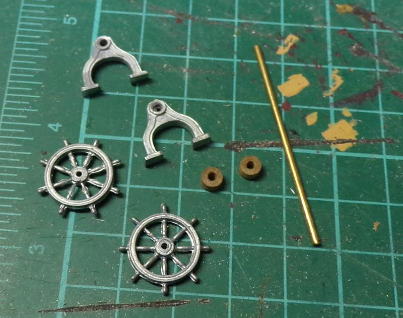

Realname: Björn

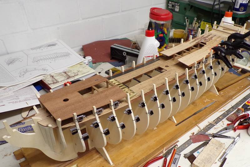

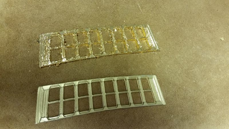

Sonntag, 7. Mai 2017, 20:50
Hallo Leute,
die Wassermixion hab ich jetzt schon mal ausprobiert. Auf den glatten Teilen klappt das ganz gut, bei den Vertiefungen aber leider überhaupt nicht. Bis es oben drauf trocken genug ist klebt unten drin nix mehr...nun ja, einen Versuch war´s wert.
Die Ölmixion ist schon bestellt. Sollte Anfang der Woche eintrudeln.
Da, wo das Gold gehalten hat sieht´s einfach schön aus. Kein Vergleich mit der vorhandenen eher blassen Vergoldung oder gar Goldmessing o.ä. Leider sieht man das auf den Bildern eher schlecht.
Jetzt kann ich Olli nochmal viel besser verstehen.
Das Achterdeck wurde mittlerweile repariert und geschliffen, dann die Decksbalken für die Poop verbaut.
Leider passt auch hier so einiges nicht. Die Aussparungen für die Balken scheinen ein Stück zu tief zu sein. So wären die ganzen Gusselemente gute 2mm zu hoch gewesen. Ich musste die Decksbalken also verändern. In diesem Fall hab ich sie mit passenden Leisten aufgedoppelt.
Die Stellprobe mit den Leiterwangen, und den achteren Schotts passt auch.
Schon ein bisschen seltsam. Eher Mamoli hat die Spanten hier sehr seltsam ausgesägt oder ich hab gewaltig gemurkst als ich die angepasst hab. Dabei hab ich dreimal die Deckslinie usw. geprüft :nixweis:
So wie jetzt passen aber die Linien - find ich zumindest - und auch mit dem Mittelriss sieht´s gut aus.
Morgen werd ich mich dann wohl mal gemäß Bauplan mit dem Steuerstand beschäftigen. Bin gespannt...

Dienstag, 9. Mai 2017, 20:03
Hallo Leute,
da ich noch auf die Mixion warte heute nur was kleines.
Wie schon angekündigt hab ich mit dem Steuerrad angefangen.
Hat schon ein paar schöne Stunden gebraucht, um aus den Gussteilen was anschaubares zu machen.
Als nächstes werd ich dann noch ein paar Macken korrigieren, das ganze mit mattem Klarlack schützen und zusammenbauen.
Die Farbe ist noch ziemlich frisch. Später wird das auch schön matt.
Ein Unterbau wie bei Ollivers Royal William ist hier nicht vorgesehen. Laut Plan wird das Ding einfach nur auf Deck geklebt, die Steuerzüge verschwinden durch zwei Löcher und werden auch nur bis kurz unters Deck geführt.

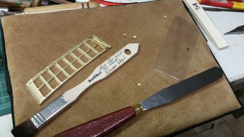

Freitag, 12. Mai 2017, 21:09
Hallo Leute,
mittlerweile sind noch ein paar Sache bei mir eingetrudelt.
Erstens das hier:
und zweitens die Ölmixtion.
Nochmal allen Respekt vor Olli und Danke für jeden Tipp Euch allen - ich war heut froh über jeden Einzelnen.
Das Schott wurde jetzt komplett vergoldet.
Der Unterschied zum unvergoldeten ist extrem. Leider zeigt das das Photo echt nicht so dolle...
Die Flitter werd ich morgen abpolieren - da trau ich mir jetzt noch nicht so ganz ran. Die ganze Aktion hat jetzt über 1 1/2 Stunde gedauert und mich diverses an Nerven gekostet. Verarbeitet sich ähnlich wie kleinste Ätzis - ausatmen ist tödlich. :)
Zu letzt werden dann noch die Fensterflächen eingebaut und unten die Füllung der Kasetten von hinten dran geklebt. Hierfür liegt dünnes Holz bei.
Ich hoffe, für meinen ersten Versuch kann man das mal so lassen :D

89
Freitag, 12. Mai 2017, 21:25
Hallo Björn,
täuscht es auf den Bildern oder ist die Fläche nicht komplett mit Gold "gefüllt", an den Übergängen Fenterrahmen oben sieht es so aus als ob da kein Gold haften geblieben ist. Den Flitter kannst Du schon jetzt mit einem ganz Weichen Pinsel einarbeiten, dann wird die Fläche schon jetzt glänzender, da passiert nix wenn die Mixion wirklich griffest ist. Du kannst dann auch schon mit dem Pinsel pollieren anfangen, das ist jetzt sogar besser als wenn die Mixion 12 Stunden trocknet, mach mal und trau dich ;)
Oliver
  • »Vercingete« ist der Autor dieses Themas
Beiträge: 1 082
Realname: Björn
90
Freitag, 12. Mai 2017, 21:37
Hallo Olliver,
doch, gefüllt ist das. Da täuscht wohl das Bild. Hab heute mit dem Handy fotografiert - da ist die Qualität leider nicht so doll....
Ich probiers mal. Danke!
