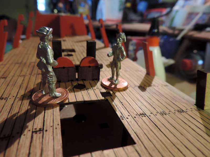

Sonntag, 19. März 2017, 18:26
Quizfrage. Warum wurde das Schanzkleid und manchmal auch die Lafetten rot gestrichen?
Ich glaube, Rot war einfach billig und haltbar. Wenn es wirklich dazu gedient hätte, Blut wegzutarnen, wie man immer wieder liest, hätte man vor allem die Decks streichen müssen.
Deckenhöhe- die Leute waren damals halt kleiner, und hatten auch nicht diese voluminösen Kupferpantoffeln :D

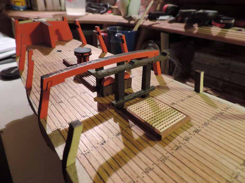

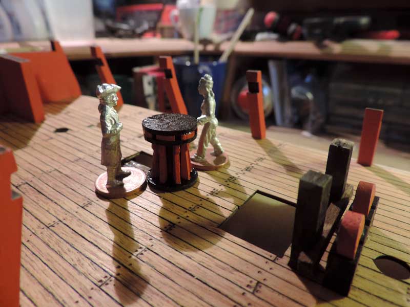

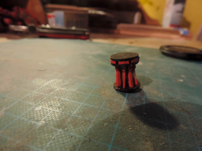

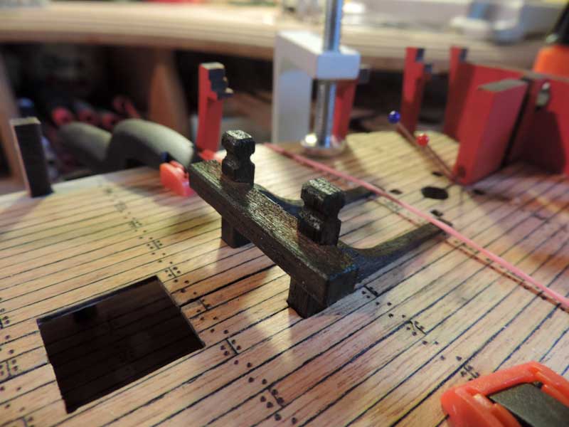

Heute hatte ich gut Zeit zum Bauen und habe einen riesen Sprung nach vorne gemacht. Als erstes habe ich das Deck poliert und in den Rumpf eingebaut.
Anschließend habe ich die Ankerbeting gebeizt und montiert.
Damit wollte ich eigentlich aufhören, aber wenn ma so dabei ist ... :D
Die neuen Wasserpumpen wurden geliefert, inspiziert und an Deck montiert. Der erste Offizier ist zufrieden. :ok:
Eigentlich wollte ich dann noch eine Gräting herstellen, habe mich dann aber doch für den Spill entschieden. Das Bemalen und die Montage gingen gut von der Hand, so dass er nach einiger Zeit bereits an Deck montiert war.
So geht es Stück für Stück voran :) Und mit jedem montierten Teil sieht sie ein Stück mehr nach Schiff aus. :D ;)

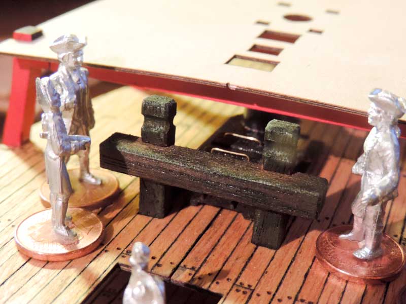

Hallo Stephan,
sieht es nur so aus oder ist das Holz der Ankerbeting und des Spills durch das Beizen etwas aufgequollen ? Irgend wie schaut die Oberfläche so grob (wie ungeschliffen) aus :nixweis: .
Oliver

Guten Morgen,
am Spill ist der Klarlack noch nicht ganz trocken, deswegen wirkt das etwas unschön.
Die Ankerbeting hab ich vielleicht nicht gründlich genug glattgeschliffen, aber aufgequollen ist sie nicht. Sieht auf dem Foto aber schon etwas so aus. In der Realität wirkt das "grobe" Holz sogar ganz schön, ist ja schließlich auch ein grober, stabiler Balken. :D

Du hast recht, die Dübelung ist recht dunkel geworden. Das war aber so beabsichtigt. Die Dübelandeutung mit der Injektionsnadel habe ich überhaupt nicht hinbekommen und für den "Igel" fehlte mir irgendwie die Ambition.
Und weil es das erste mal war, dass ich Holz geölt und nicht gebeizt habe, wollte ich die Dübel deutlicher absetzen. Ich fand, dass passte einfach zur Farbe ?(

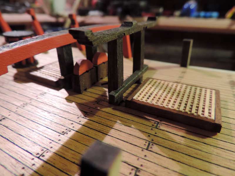

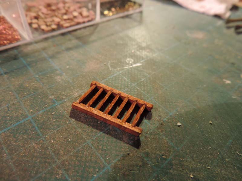

heute waren die Grätings dran. Was für eine Arbeit. Ich kann gar nicht mehr zählen, wie oft mir die ungeklebten Dinger auseinandergefallen sind :bang:
Schließlich konnte ich die Grätings fertigstellen, die Rahmen (Sühl !?) montieren und beizen. Schließlich habe ich die Deckwölbung in die Gräting gefeilt und alle drei Grätings auf dem Deck montiert.
Der Decksbalken ist erstmal nur lose aufgelegt und noch nicht verleimt.
Im nächsten Schritt steh ich vor ich vor demselben Problem wie Oliver damals bei seiner Fly. Der Rauchabzug läuft ins Leere, was mich stört. Also nehme ich mir ein Beispiel und baue ebenfalls einen Ofen. Ich hab nur noch keine Idee, wie. Die Öfen, die im Mondfeld dargestellt sind, sind aus scharfen Metallformen und wahrscheinlich unmöglich (ohne wahnsinnigen Aufwand) darzustellen. Und ich muss noch die Stelle finden, an der das Lüftungsrohr ankommt.
Mal sehen, was mir da noch so einfällt :)

Nur so eine Idee zu den Grätings: Kann man die nicht kurzfristig auf schmalen Streifen Teppichklebeband fixieren?

Schleifst Du die Grätings noch eben ab?
Zur Zeit bestehen ja noch Höhenunterschiede zwischen Längs-und Querbalken.(Stolpergefahr!)

Ray, du hast Recht, das habe ich übersehen ;(
Heute Abend nehme ich sie nochmal herunter und bringe das in Ordnung :rolleyes:

So, Fehler korrigiert. Ich hoffe, jetzt finden sie Zustimmung ;)
Die Klebereste vor der ersten Gräting habe ich natürlich noch entfernt. :rolleyes:

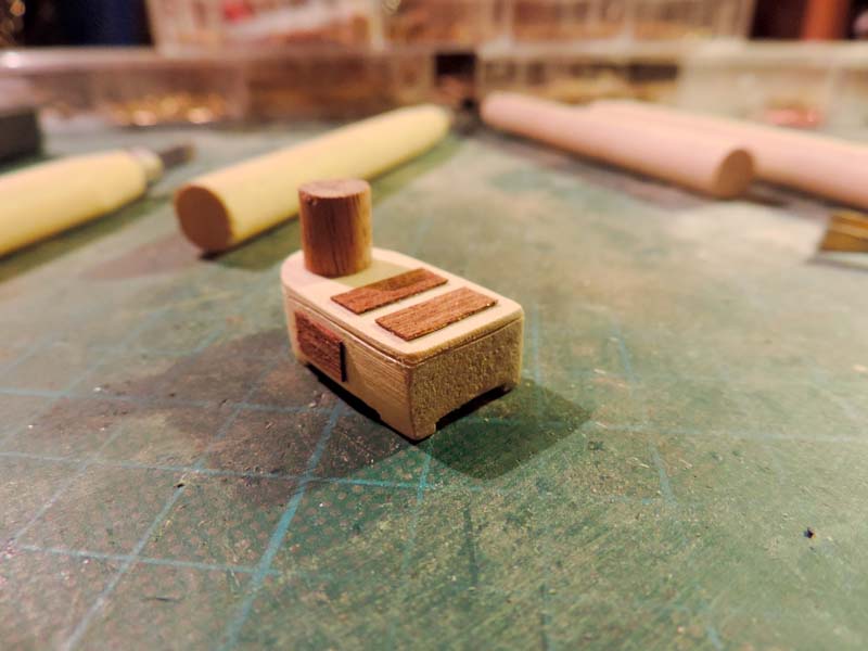

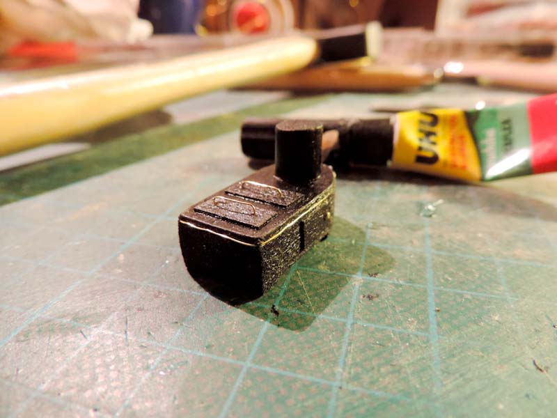

Gestern und heute war ich fleißig und habe das erste mal etwas ohne Plan und nur grob nach einem Bild gebaut ;)
Natürlich reicht mein Ofen nicht an Ollis Meisterstück heran, aber ich bin zufrieden damit und er fügt sich gut zwischen der Ankerbeting ein :rolleyes:
Nachdem ich kein Holzstück für den Ofen gefunden habe, habe ich einen Malerpinsel aus dem Keller massakriert :D
Ein Stück des übriggebliebenen Mastes der Aurora wurde zum Schornsteinrohr gekürzt.
Ein paar Stücke der alten Zweitbeplankung wurden zu den Abdeckungen der Kochplatten und den Kohleluken.
Dann der schwarze Anstrich, damit es auch ein alter Ofen wurde :)
Messingdraht und Messingnägel wurden zu Griffen umgebaut.
Ein Stück Messingdraht wurde zu einer Umrandung und der Ofen bekam noch 4 massive Messingringe. Da die Öfen im Gefecht von Deck gestellt wurden, waren dort Messingringe montiert, an denen man schwere Takel zum Transport anschlagen konnte.
Ich bin zufrieden ^^
Der Ofen wurde von den Offizieren begutachtet und darf an Deck verbleiben.

kleiner Tipp: wenn Du den Ofen noch mit etwas Graphitpulver und Pinsel "bearbeitest" bekommt er noch einen wunder schönen Metallglanz, hab ich bei der RW so gemacht, auch meinen Kanonen werden nicht brüniert sonder lackiert und dann mit Graphitpulver bepinselt, der Metall-Guss-Glanz-Effekt ist in meinen Augen genial. Voraussetzung ist das der Lack noch nicht ganz trocken ist, also griffest aber noch leicht klebrig.

Wenn der Bastelladen kein Graphitpulver hat: Baumarkt oder Schlüsseldienst. Eigentlich ist das Zeug zum schmieren von Sicherheitsschlössern...

Ich hab mir einen Minenbleistift mit 0,5mm Mine genommen und die Mine auf schleifpapier runter geschliffen, ergibt traumhaft feines Graphitpulver ;) .
