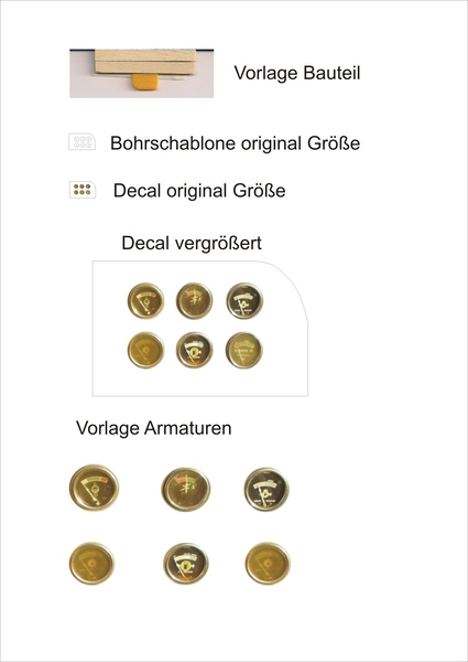

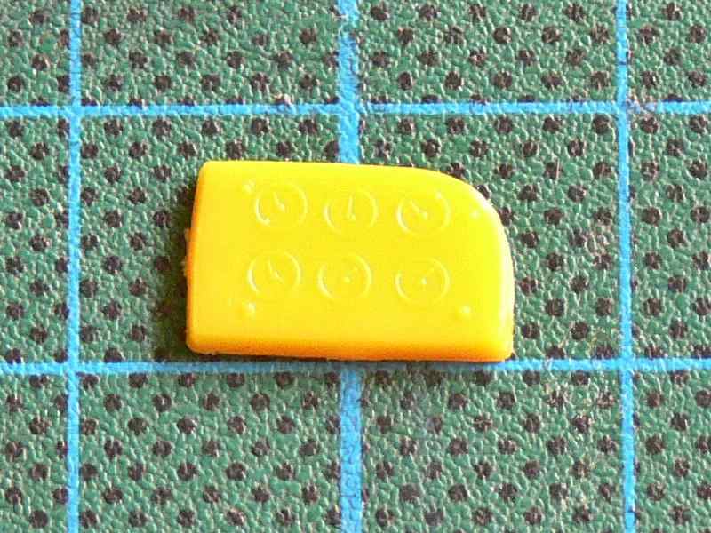

Wie ich schon angesprochen hatte, geht es jetzt erst einmal um das Armaturenbrett, das was da im Bausatz dabei ist, wollte mir schon gar nicht gefallen und einfach nur ein Decal darüber ziehen auch nicht.
Also was neues musste her, dazu habe ich mir wieder das original Teil, in mein Grafikprogramm, direkt eingescannt und anschließend wurde es abgezeichnet und die Position der einzelnen Instrumente festgelegt.
Daraus ergab sich dann auch gleich die Bohrschablone die ich noch brauchte.
Da ich einiges an Bildmaterial von Micha (Hubra) bekommen hatte (Danke dafür noch mal Micha :five: ), konnte ich mir hier das beste für die Instrumente heraus suchen und habe dann hier jedes einzelne Instrument ausgeschnitten und in mein Grafikprogramm importiert und anschließend die Instrumente auf die richtige Größe gebracht, in diesem Fall haben sie einen Durchmesser von 2mm.
Das nächste Bild, zeigt diese ganzen Vorgänge praktisch auf einmal, dazu dann auch noch das Instrumentenbrett stark vergrößert.

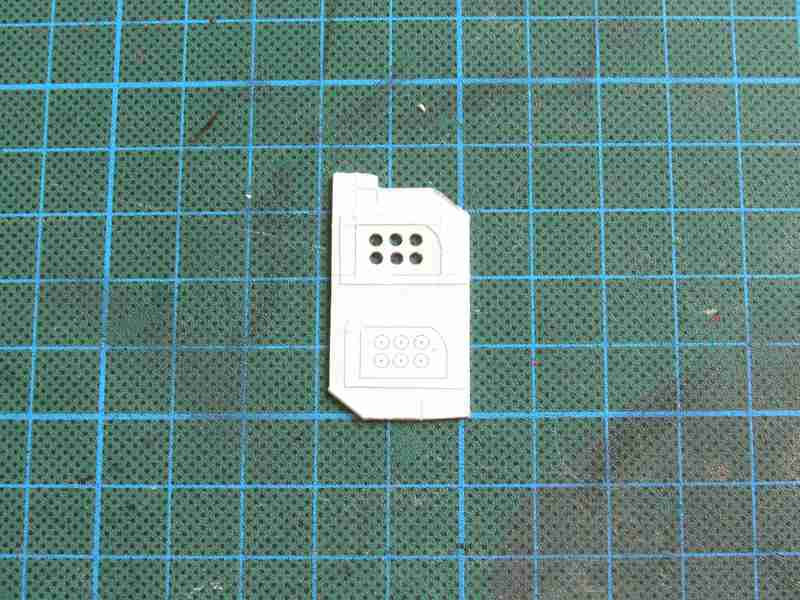

Die Bohrschablone(n) wurden ausgedruckt und auf ein Reststück von 0,5mm Sheet geklebt, dann wurden die 2mm Löcher gebohrt, versäubert und das Vorderteil des Instrumentenbrettes ausgeschnitten.
Mittlerweile war dann auch das ausgedruckte Decal, der Instrumente, trocken und wurde auf ein anderes Reststück angebracht, die Löcher wurden dann noch vorsichtig mit meinem Chromstift behandelt.
Nun wurde das übereinander geklebt und gewartet bis es soweit trocken war und dann grob ausgeschnitten. Das nächste Bild zeigt hier nun meinen 1. Versuch, darunter das Original und darunter dann das was verbaut wird.
Verbaut wird das dann ungefähr so aussehen...
… allerdings muss noch etwas nach geschliffen werden bis es richtig passen wird, dann können auch noch zwei/drei Hebelchen angebracht werden.
Viel Aufwand, für etwas das man später so gut wie nicht mehr erkennen kann, stimmt, aber es ist eine gute Übung wie man seine Instrumente selber machen kann und das wichtigste ist aber, das es mir einfach Sapß macht, das selber zu machen. :grins:

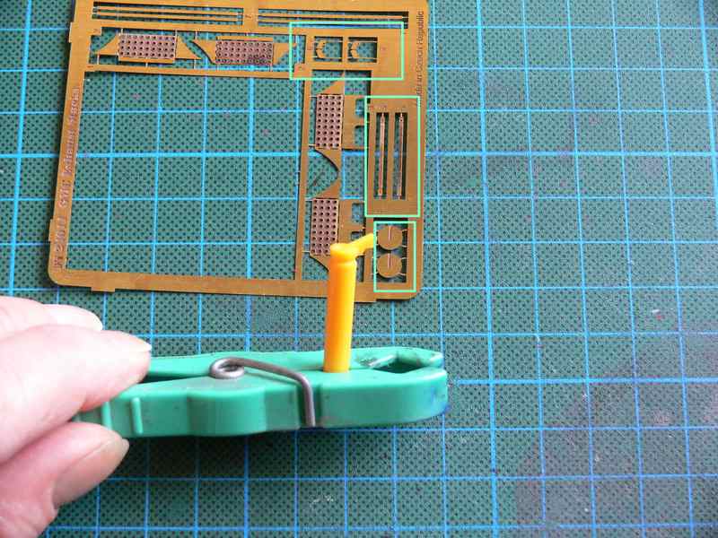

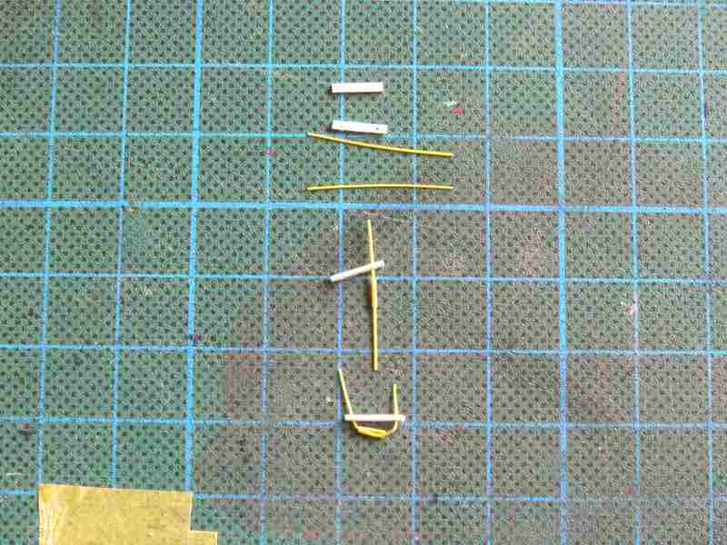

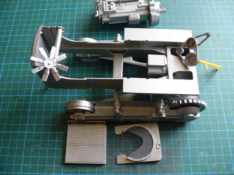

Eine kleine Bastelei habe ich aber heute noch für euch, das im Bausatz befindliche Auspuffrohr, sieht ohne Bearbeitung, einfach nur fürchterlich aus. Diese Klappendarstellung ist so was von klobig, das ich das so einfach nicht lassen konnte.
Das was ich ändern wollte, könnt ihr auf dem obigen Bild auch schon sehen, da sind mir mal ein paar Ätzteile übrig geblieben, so das ich hier nun eine der Auspuffklappen verwenden konnte. Zuvor habe ich aber das Rohr aufgebohrt und anschließend dünner gefräst.
Nun wurden die Ätzteile soweit zusammen gebaut und der Haltering um das Rohr geklebt, leider war es ca. 3mm zu kurz, so das ich hier für die Halterung der Klappe ein kurzes Stück Plastikrohr durchbohrt habe, was das wieder ausgleicht.
Um die Klappe nun beweglich zu befestigen habe ich ein 0,3mm Stück Stahldraht genommen, ist aus Gefrierbeutelverschlüssen, die sich nicht nur gut für Antennen bewährt haben. Links und rechts kam dann noch je ein Tropfen Sekundenkleber ran, zum sichern.
Nun konnte das Rohr, sowie die Luftansaughutze, an der Motorabdeckung festgeklebt werden. Diese Haltegriff, links und rechts, auf dem nächsten Bild, habe ich aber nicht angebracht. Zum Einen sind die einfach zu dick und zum Anderen sind sie dies Griffe auf meinen Vorbildfotos gar nicht vorhanden.
Somit ist wieder eine kleine Baustufe fertig gestellt, beim nächsten mal dann... weiß ich noch nicht womit es dann weiter geht :abhau: :grins:

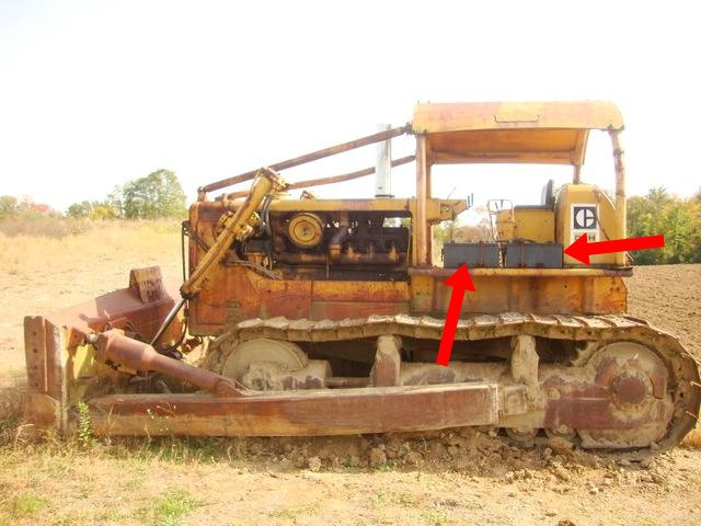

Freut mich, wie immer, sehr das euch meine kleinen Basteleien, gut gefallen. Selber bauen macht ja auch viel mehr Spaß, als fertig zu kaufen, Martin und so gesehen geht es dann auch mit der nächsten kleinen Bastelei genauso weiter, denn die sollte auch fertig sein, bevor ich am Großen und Ganzen weiter baue.

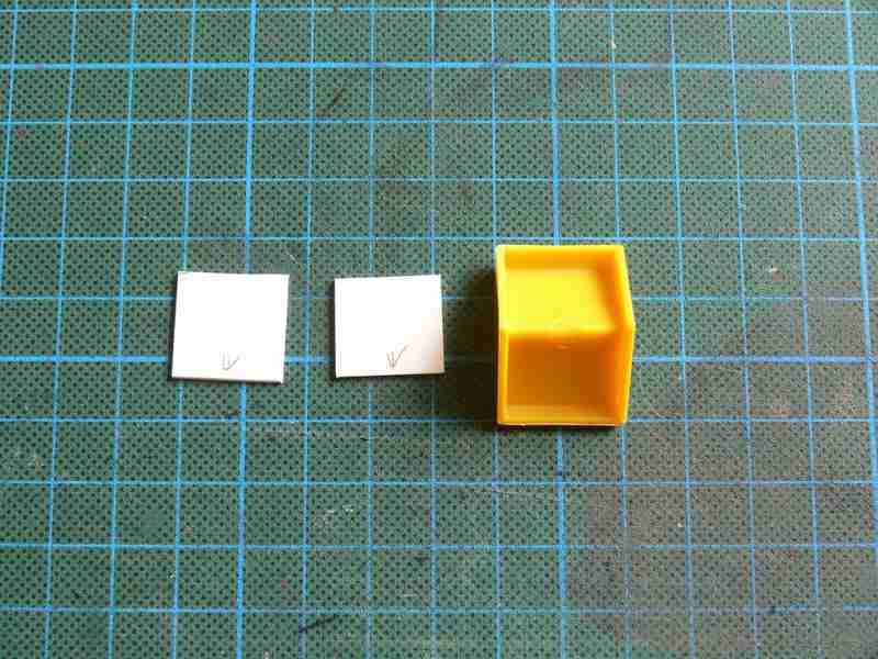

Es geht hierbei um zwei Batterien, die bei meinem Vorbild, ganz offen auf der linken Seite, neben dem Fahrersitz untergebracht sind.
Quelle: ironmartonline.com
Aus der Nähe betrachtet sieht eine der Batterien so aus:

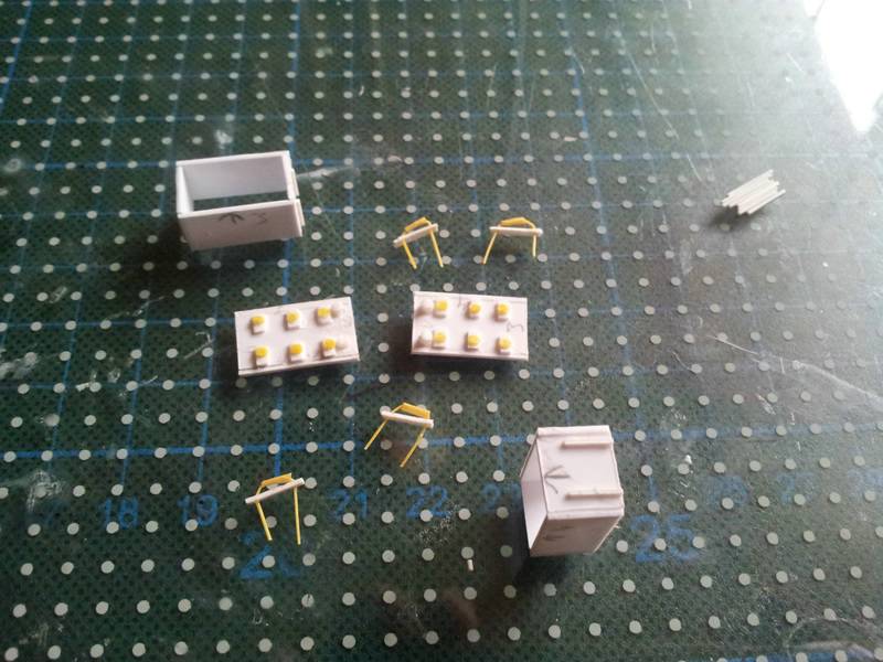

Da mein Fundus an Batterien nicht wirklich was brauchbares hergab, das sind alles alte Batterien aus AMT Bausätzen, war selbst Bau angesagt.

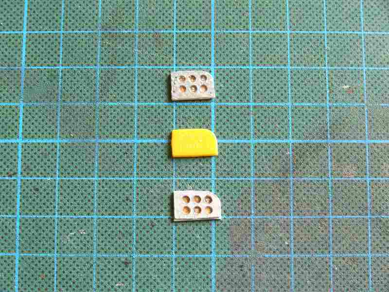

Also erst mal wieder ein paar Teile zeichnen, dabei wurden dann auch gleich das Catlogo, sowie der Schriftzug mit angefertigt.
Die Teile wurden aus- und zugeschnitten, stellenweise zurecht gefeilt und angepasst, dann zusammen gebaut.
Auch die Hebegriffe habe ich angefertigt, die Seilchen sind aus gezogenem Gussast zurecht geschnitten, die Griffe selber wurden mit kleinen Stücken von meinem Abklebetape dargestellt. Dann noch in schmale Streifen von 0,5mm Sheet, je zwei Löcher gebohrt und die Seilchen eingeklebt.
Im Rohbau sahen die Batterien nach einem Nachmittag, an Arbeit, dann so aus:
Die Batterien wurden dann matt Schwarz lackiert, die Kontakte in Eisenfarben bemalt und die Griffe noch in Dunkelgrau abgesetzt und die Decal angebracht.
Sieht nun nicht nach viel aus, aber jede Batterie besteht aus insgesamt 37 Einzelteilen + 2 Decals und wie oben schon einmal angesprochen, hat mir das ne Menge Spaß gemacht, denn gekauft, hätte ich so in dieser Art, wohl auch keine bekommen.

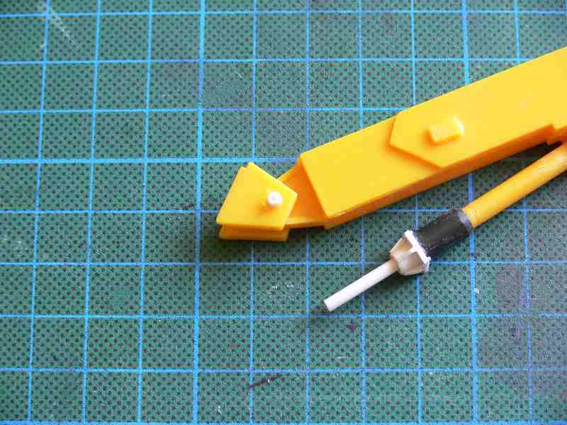

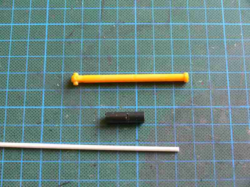

Weiter geht es, mit kleinen Basteleien, wenn ich nun schon mal dabei bin, kann ich ja auch so weiter machen... :) :grins:

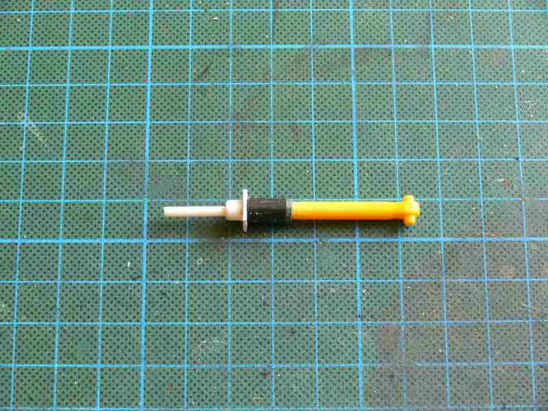

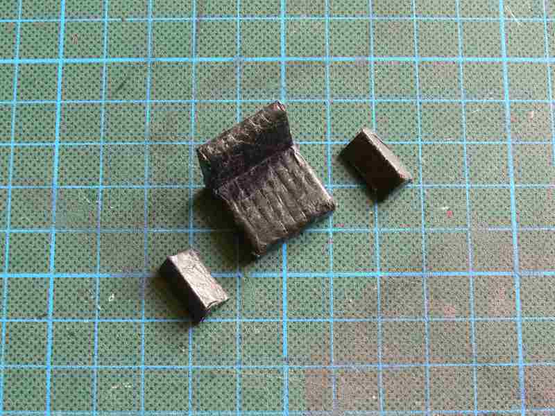

Als nächstes war der Fahrersitz an der Reihe, der wollte mir so auch nicht gefallen, hinten war er offen und ob man das später sehen wird, weiß ich zwar nicht, aber egal, das wurde mit zwei Sheetplatten zugemacht.
Dann noch verspachtelt und geschliffen, wie immer eine meiner Lieblings Beschäftigungen... :motz:
Zu guter Letzt wurde der Sitz noch mit „After Eigth“ Leder bezogen.
Auch die Lehnen wurden hierbei nicht vergessen und fertig sieht es dann wie folgt aus.

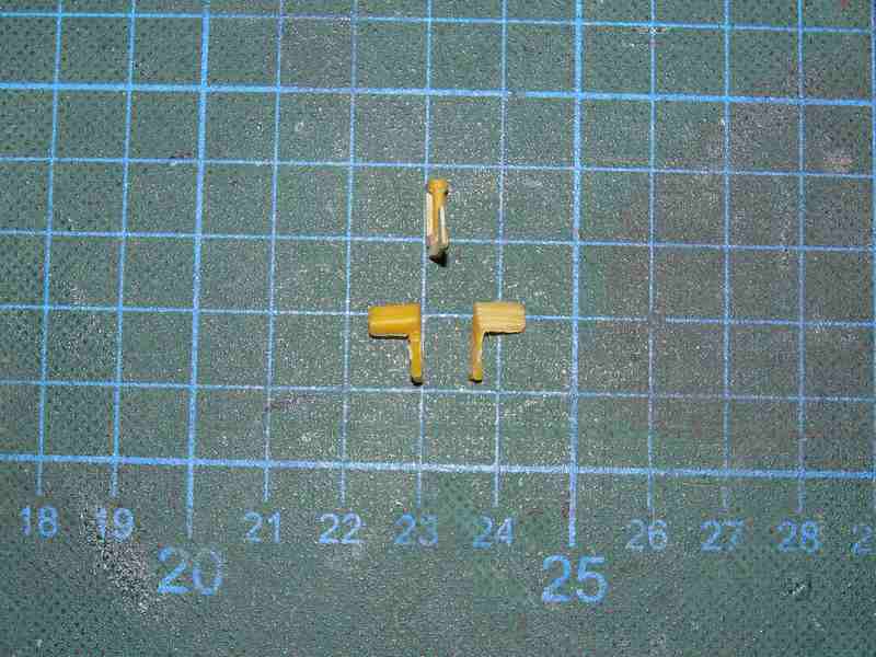

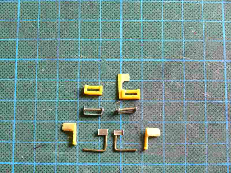

Nun hatte ich mir gestern Abend noch die Pedalerie, mit den Fußstützen angesehen und es war klar so kann das nicht bleiben, hier muss auf jeden Fall Material weg, also Feile raus und losgelegt.
Als ich da nun so gemütlich beim Rum feilen war, kam mir der Gedanke, warum machst du sie nicht gleich neu und zwar mit Material aus Resten von Ätzteilen, die du noch hast. Gut gestern dann aber doch nicht mehr, war mir schon zu spät und so habe ich dann heute Morgen geschaut was ich da so noch da habe.
Meine Wahl viel auf einen Ätzrahmen, der genau die richtige Breite für mein Vorhaben hatte. Zunächst die Originalteile vermessen und auf den Rahmen übertragen, dann noch die Löcher festgelegt, wo später die Stangen rein sollten und je zwei 1mm Löcher gebohrt. An der rechten Fußraste kamen dann noch zwei 0,6mm Löcher zu, an dieser Stange wird dann das Gaspedal befestigt.
Dann wurden die Teile abgeschnitten und zurecht gebogen, die Messing- und Stahlstange abgelängt und eingeklebt und ein Gaspedal zurecht gebogen und auch angeklebt. Nun noch zwei Bremspedale zurecht geschnitzt und auf gebogene Messingstäbe geklebt, fertig!
Im Vergleich mit den original Teile sehen die Neuen dann so aus:
Nun wurden noch zwei Langlöcher, mit einer Breite von 1,3mm, in die Bodenplatte gebohrt und ausgefräst, hier kommen dann die zwei Bremspedale rein und werden von unten her verklebt.
Nach dem Mittagsfutter, wurden die Teile dann an ihre entsprechenden Stellen, angeklebt und ein Paar 1mm Schraubenköpfe wurden noch ergänzt, damit man auch sehen kann wie das im Original befestigt war.
Und zum direkten Vergleich, hier mal meine original Ansicht, der neu angefertigten Teile.
Das soll es dann auch für heute wieder gewesen sein, bis zum nächsten mal dann wieder,

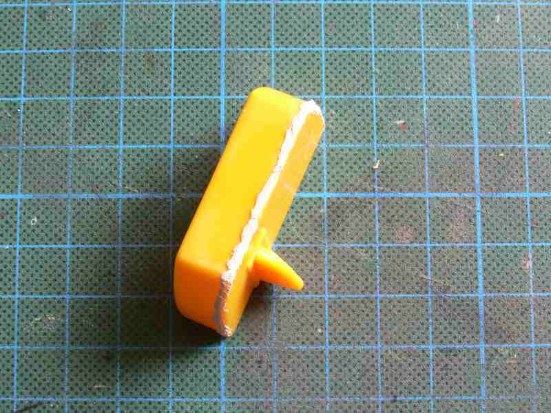

Gut, weiter geht es mit den Katzenraupe, der Kleinen... ein wenig Spachtelarbeit, war noch am Hydrauliköltank zu bewerkstelligen.

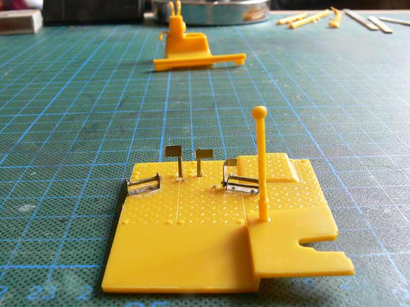

Beim genauen ansehen, des Bildes mit der Pedalerie, viel mir noch ein Hebel auf, der an der Front kurz über dem Boden zu sehen ist, dieser wurde dann auch noch nachgebildet, ganz einfach aus einem gezogenem Gussast.

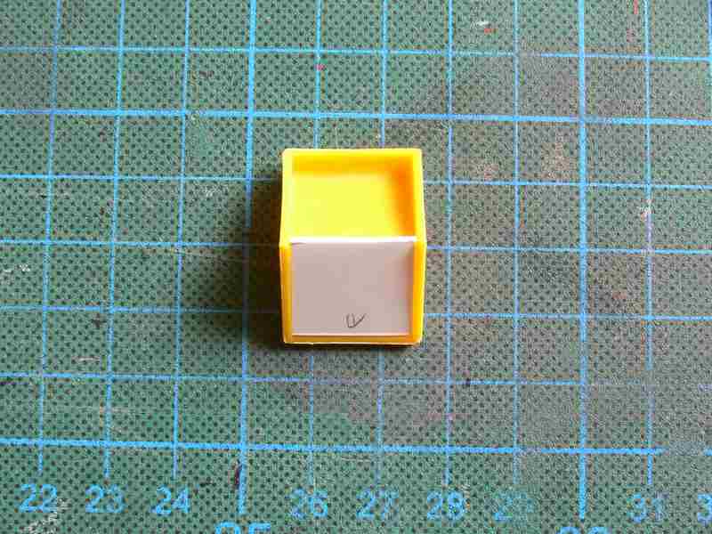

Der eigentliche Batteriekasten, der bei mir ja nicht zum Einbau kommt, musste aber für die Höhe herhalten, die, die Hebelarmatur braucht um wieder auf die richtige Höhe zu kommen. Dazu wurden ein paar Sheetreste zusammen geklebt und zu gefeilt, auch die 2 Hebel die hier eingebaut werden sollen, wurden aus Gussast neu und schlanker hergestellt.
Nun wurde das Sitzgestell auf die Plattform geklebt und die Hebelarmatur kam hinzu, dazu wurde dann der Sitz mit einer der Armlehnen, noch locker mit eingelegt, um die richtigen Abstände zu bekommen.

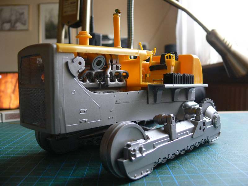

Nun konnte es auch endlich mal eine halbwegs vernünftige Stellprobe, mit all den neuen Teilen geben :grins: , so das man nun auch erkennen kann was und vor allem wie es einmal aussehen wird. :)
So langsam aber sicher, komme ich meinem Vorbild immer näher... :S

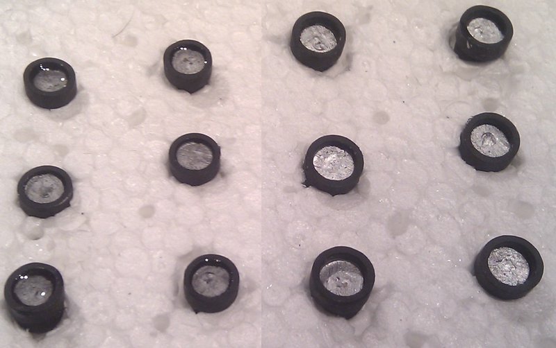

Zu deinen Armaturengläsern.
Ich habe bei meinen Scheinwerfern einfach nur einen Klarlacktropfen genommen.
Links mit Klarlack, rechts noch Ohne.
Nur lass den Klarlack dann im Liegen erst richtig aushärten, sonst bekommst du das Ergebnis, wie auf dem nächsten Foto.
Ich hatte es zu früh zur Weiterverarbeitung gekippt.
Viel Spass weiterhin.

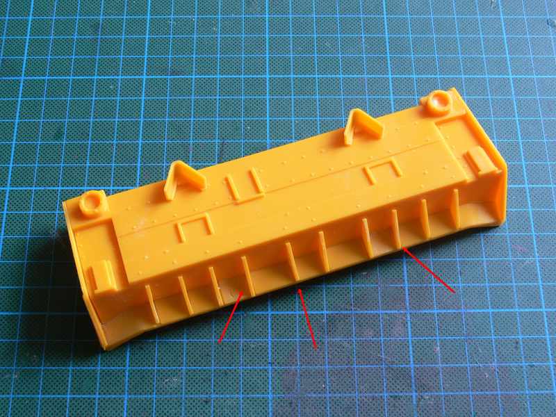

Hinten, am Schild, werden 10 dreieckige Teile verbaut, damit die aber dann auch nahtlos passen, müssen sie an ihrer kurzen Kante, neu zugeschliffen werden und zwar in einem etwas flacheren Winkel, als zuvor, hier hilft einfach nur ständiges anpassen.

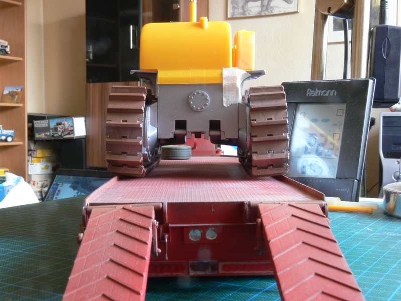

Dann hatte ich, in einem Anfall von Übermut, mal eine Stellprobe des Kätzchens, auf meinem Tieflader gemacht und schon hatte ich ein AUTSCH, so geht das aber nicht, Erlebnis. Da ich damals beim bauen, die Kanten oberhalb des Decks, nicht verändert hatte, würde die Katze nun selbige einfach platt Bügeln, wenn ich da nichts unternehme.

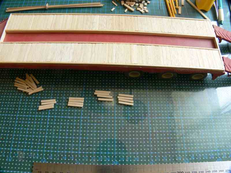

Nun aber den Tieflader um zubauen, war einfach „out of order“ aber eine unterstützende Holzkonstruktion, auf das Deck zu bauen kein Problem. Diese soll aber nicht befestigt werden, so dass man den Tieflader auch, immer noch, anderweitig einsetzen kann.
Holzleisten hatte ich nun noch ein paar da und hoffte das die auch reichen würden, was sie dann auch haben. Aber einfach nur ein paar Balken zusammen zu zimmern war mir dann auch nicht gut genug, so das ich mir zuerst lange Teile für zwei Rahmen, angefertigt habe.
Jeweils 2 der Leisten wurden dann mit 3,3cm langen quer Leisten verbunden, das bildet dann den Bereich wo später die Ketten mit ihrem Hauptgewicht, drauf stehen werden.
Diese beiden Teile, wurden dann an ihren Enden mit langen Leisten, zu einem Teil zusammengefügt.
Für zusätzliche Stabilität, sorgen nun noch 48 kurze Querleisten, die in je drei Teilen, I-förmig in die Mitte geleimt wurden. Im ersten Durchgang, unten flach, dann als nächstes stehend senkrecht und zum Schluss wieder flach oben drauf, das war am einfachsten und ging auch am schnellsten.
Nachdem der Leim dann ausgehärtet war gab es noch eine Stellprobe...
… sitzt, passt, wackelt und hat Luft, das wird später noch etwas gealtert, aber nur ein ganz klein wenig, hoffe ich... Aber der Leim muss auch erst noch richtig durch trocknen.
Da das aber jetzt schon mal so alles auf dem Tieflader drauf war, war es auch kein Problem sich den Zug mal im ganzen zu begucken...
… hat schon was, wie ich finde und gefällt mir so schon mal sehr gut, das war ein richtiger Motivationsschub, zum weiter machen, sobald dann, das da ist was ich brauche.

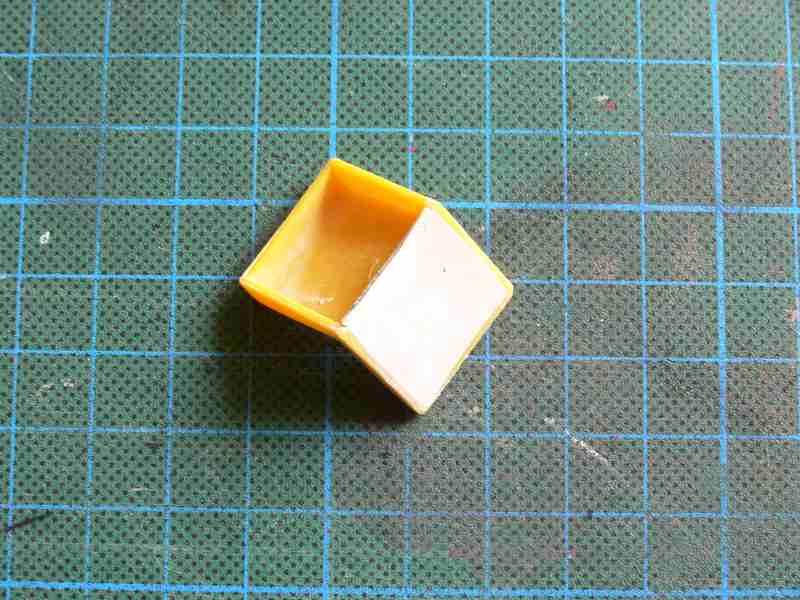

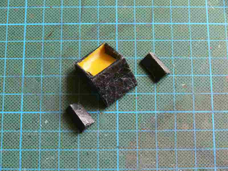

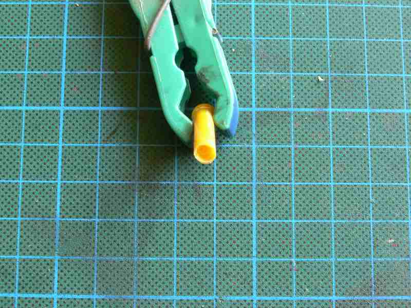

Mein Ausgangsmaterial für den Bau, ist einmal das original Teil, 1 Röhrchen mit 4mm Innendurchmesser und eine 2mm Rundstange. Dazu kam dann später noch ein paar Stücke von 0,5mm Sheetplatten.
Nun wurde das original Teil zersägt, hier wurden ca. 2cm heraus getrennt, das schwarze Röhrchen wurden ca. um die Hälfte gekürzt und über das gelbe Original geklebt. Dann ein 2mm Loch gebohrt um die Rundstange einsetzen zu können, wobei sich herausstellte da die 2,1mm hat, gut so musste halt noch etwas gefräst werden.
Dazu noch eine Sheetstück zurecht schneiden, die Maße ergaben sich aus dem schwarzen Röhrchen und dann aufkleben zum Schluss noch ein weiteres weißes Röhrchen, als Muffe über das 2mm Rohr geklebt. Das dann in ruhe trocknen lassen.
Damit das etwas mehr Struktur bekommt und man sieht es auch auf dem original Foto, wurden noch vier kleine Dreieckstücke aus Sheet zugeschnitten und angeklebt, etwas feilen, fertig. Zusätzlich wurden noch 0,8mm Schraubenköpfe, auf der einen Seite und Mutter auf der anderen Seite angeklebt.
Hier nun noch einmal beide Halterungsteile, zum Vergleich.

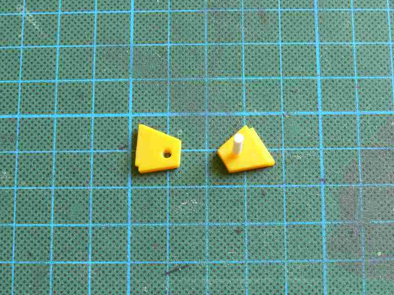

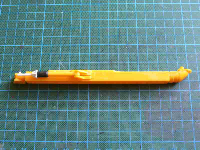

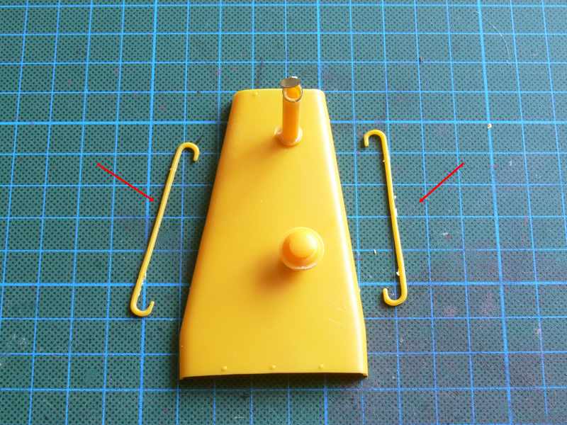

Und nun kommt die Änderung, es geht um diese zwei kleinen spitz zulaufenden Teile, laut Bauplan sollen sie beweglich an der großen Halterung angebracht werden, warum das beweglich sein soll, entzieht sich aber noch meinem Verständnis.
Allerdings geht hier der Bolzen des einen Teiles nicht wirklich durch das Loch in der Halterung um dann mit dem anderen verklebt werden zu können.
Aber gut, ich habe diesen Bolzen, mit einem 2mm Röhrchen verlängert und das Loch im anderen Teil komplett aufgebohrt.
Nun ließen sich die Teile problemlos mit einander verkleben und beweglich sind sie nun auch.
Allerdings muss hier nun noch so einiges verspachtelt und anschließend geschliffen werden, so werde ich das nicht lassen.
Und ja klar die andere Halterung, für die rechte Seite, wird noch analog dazu gebaut und gespachtelt. Das ist dann aber erst für Morgen vorgesehen, heute habe ich einfach keine Lust mehr...
Bis zum nächsten mal dann wieder und allen ein schönes Wochenende wünsche,
89
Samstag, 25. März 2017, 16:44
Hallo Bernd ,
ich denke die beweglichkeit mussdeshalb gegeben sein damit man das Schild neigen kann, was ja dein umgebauter Zylinder berwirkt.Der andere Zylinder der an der "Haube" befestigt ist dient ja dazu das Schild anzuheben.Zitat Sam Hawkens:wenn ich mich nicht irre hihi hihi :D
Gruss,Rudi
90
Samstag, 25. März 2017, 17:02
Servus Rudi,
Du irrst dich nicht und so gesehen sollte das auch so sein, nur werden alle anderen Halterungsteile, die noch verbaut werden, geklebt, da ist nichts was sich später noch bewegen lässt, wenn ich mich nicht irre... zumindest sagt der Bauplan das so aus! :)
Aber gut genaues weiß ich dann Morgen, wenn es weiter geht... :grins:
