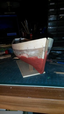

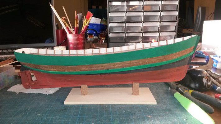

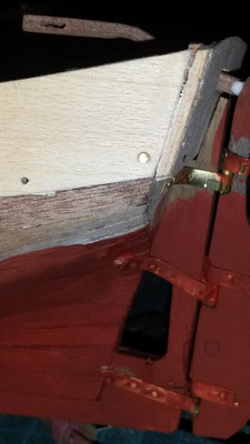

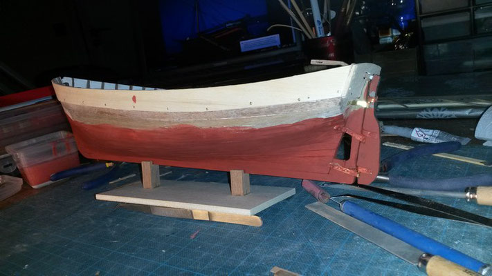

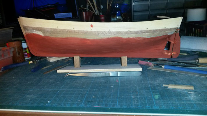

Das Ruder mit Ruderpinne montiert und noch ein wenig mit Farbe rumgespielt. Die rostrote Farbe kommt dem Original ziemlich nahe.

Dienstag, 3. Januar 2017, 20:32
Ja die Farbe passt würde ich so verwenden !

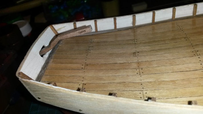

Du hast am Heck vergessen die Holzdübel darzustellen oder?
Gruss Aron

Dienstag, 3. Januar 2017, 20:52
Hallo Aron...
ich steh jetzt auf´m Schlauch :???
:doof: welche Holzdübel habe ich vergesen?

Dienstag, 3. Januar 2017, 20:54
Ach jetzt verstehe ich, Du meinst bei der Decksbeplankung, die Dübel sind unter der Abdeckleiste (würde ich jetzt mal behaupten)
Beweisfoto:

68
Dienstag, 3. Januar 2017, 22:14
Klasse Franzl!
Erste Sahne das du Mattfarbe genommen hast! :ok: Die sieht von vorne herein schon optisch echt aus. Der Farbton passt auch wunderbar.
Sieht doch schon ganz anders aus. Wobei mit die Metallbefestigung des Lenkruders noch zu glanzvoll sind. :idee:

Danke René, geht runter wie Öl, Klar die Metallteile glänzen noch etwas, aber ist ja noch nicht ferdisch...

Ja da hast wohl recht mit den Dübeln ich hatte das mal anders gesehen!

Mittwoch, 4. Januar 2017, 13:04

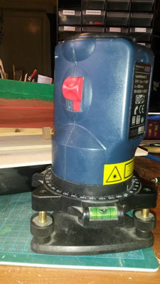

Hat jemand nen Tip wie ich die Wasserlinie auf das Boot bekomme? ?( ?( ?(
der Franz :abhau:
im Bau: Nao Victoria 1:50
76
Mittwoch, 4. Januar 2017, 13:07
Puhh, Laserwaage? :rolleyes: Schattenwurf? ^^ Ich würde auch gerne ne tolle Methode kennen lernen. Manche hier schaffen das brilliant umzusetzen...

77
Mittwoch, 4. Januar 2017, 13:11
Ich habe ja so ein Lasergerät (für abgeh. Decken z.B.). Sollte ich es auspacken und damit ausprobieren, keine Ahnung ob das geht...

78
Mittwoch, 4. Januar 2017, 13:35
Der Tip war goldrichtig, warum bin ich nicht selbst darauf gekommen?
Jetzt muss ich noch irgendwie die Höhe festlegen, kann ich nur anhand der Originalfotos schätzen.
Danke mein Bester... :ok:

79
Mittwoch, 4. Januar 2017, 14:33
Guck mal >>Hier<<.
Hier hat Schmidt das schön gezeigt mit dieser Methode! Ganz unten im Link zu lesen!
LittleSmiet :party: jo-ho!

80
Mittwoch, 4. Januar 2017, 14:42
In Ermangelung eines solchen "Anreißers" mach ich es mit dem Laser, wird auch funktionieren, denke ich... :ahoi:
der Franz :abhau:
81
Mittwoch, 4. Januar 2017, 14:52
Natürlich funktioniert das auch mit dem Lichtschwert, Du musst ja nicht die ganze Linie durchzeichnen, sondern nur genügend Orientierungspunkte (in kurzen Abständen) für das Abklebeband machen. Wenn Du dann die Klebekante entlangpeilst, kannst Du auch eventuelle Wellen gut sehen und korrigieren.

Jenau! :ok: Also ich reiße eigentlich alle Linien mit dem Laser an, ist halt am genauesten. :)

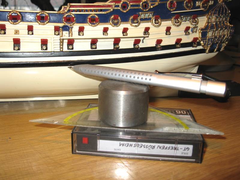

Gibt natürlich auch ´ne Low Tech Lösung:
Soleil Royal Holzmodell 1:140

Mittwoch, 4. Januar 2017, 16:59
Mist, Tja - wenn ich ´ne Kasette greifbar hätte, dann wäre dies die Lösung... :idee:

Hast du dir überlegt wie das jetzt machst? Nimm den Laser. :P

86
Donnerstag, 5. Januar 2017, 14:54
Hallo René,

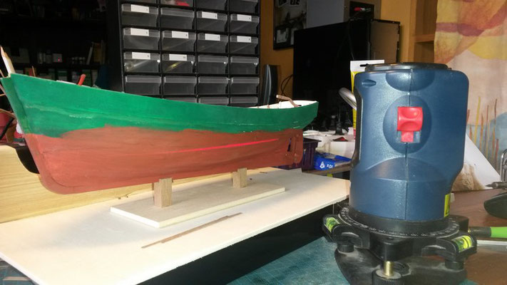

hab´s mit dem Laser gemacht, Bilder folgen...

Donnerstag, 5. Januar 2017, 14:56
Hallo René,
:ok: Ich bin gespannt!

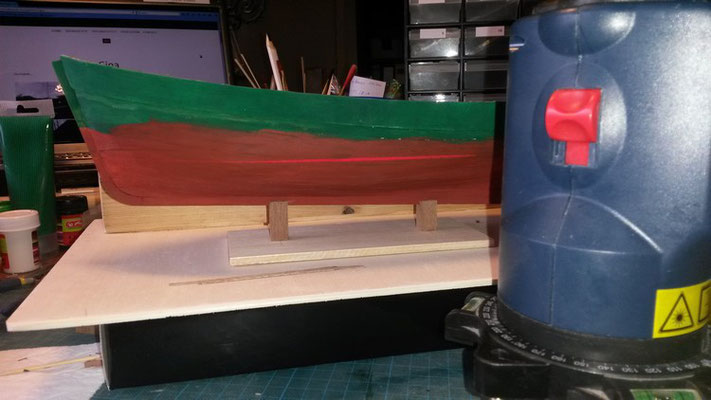

88
Donnerstag, 5. Januar 2017, 14:58
:bang:
der Franz :abhau:
89
Donnerstag, 5. Januar 2017, 15:07
Also Franzl,
die Wasserlinie ist doch super gerade, auf dem ersten Blick. Sieht sehr gut aus. :thumbsup: Aber ist die Farbe so "fleckig" oder ist sie noch nicht so durchgetrocknet? Wirkt wie typische Tusche... :rot:

90
Donnerstag, 5. Januar 2017, 15:12
die Farbe ist so fleckig, muss da nochmal drüber.
