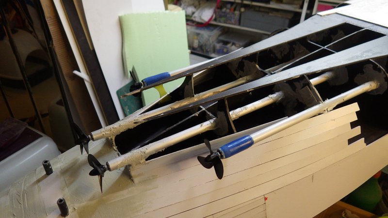

Heute war es etwas kniffelig . Ich habe alle Wellen angepaßt ausgerichtet und eingeklebt. Daneben wurden auch die beiden Muffen der äußeren Wellen schon eingebaut. Die blauen Muffen sind aus einem alten Skistock entstanden. Jetzt geht es an Schließen.

Moin moin..
Mal ehrlich ich fand es ja schon beeindruckend deinen BB zu sehen aber seit ich mit meiner Lützow begonnen habe kann ich noch etwas besser nachvollziehen was du da aufbaust. ^^
Mal zu deinen Schrauben.
Ich will dich da nicht korrigieren aber ich hätte jetzt das Schiff erst komplett geschlossen wegen der späteren GFK Matte und der Schleiferei und dann entweder mit einem Langbohrer die Wellen Öffnungen gebohrt oder aber
versucht Kunststoff Rohre ein zulegen um dann in diese am Ende die Wellen ein zu schieben und zu verkleben.
Übrigens Die Sache mit den Kabeln zum ansteuernd der Katapulte werde ich mir mal genauer ansehen .
Ich hab damit keine praktischen Erfahrungen und für mich ist das interessant wegen der Ansteuerung meiner 30,5er ..
Gruß Werner

Hallo Werner
Ich habe bzgl der Wellen auch hin und her überlegt. Das Problem ist, dass die mittleren Wellen in einem ellenlangen Tunnel verlaufen, der sich nach hinten sehr stark fast auf Wellenbreite verjüngt und zwischen den Wellen dadurch einen Kanal bildet :S. Das würde das Aufbohren von achtern extrem schwierig machen . Ich muß außerdem durch 4 Schotten durch und dann noch alles parrallel hin bekommen. Da ist mir das etwas umständlche Schleifen weniger problematisch erschienen. Ich sehe außerdem den Vorteil, daß ich die Wellen so mit Spachtelmasse anpassen und elegant in den Rmpf übergehen lassen kann. Aber ich gebe Dir Recht, es wird nicht einfach ( dann wärs ja auch langweilig :D )

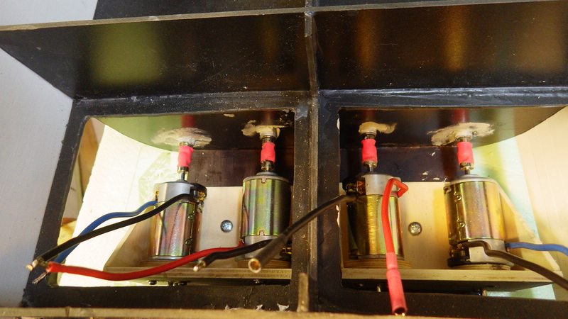

in kleinen Schritten geht es weiter,
heute habe ich die Motoren eingebaut und gestestet. Alles läuft bestens :D Die Kardangelenke aus China habe ich noch etwas "geräuschgedämpft" mit UHU POR und Schrumpfschlauch

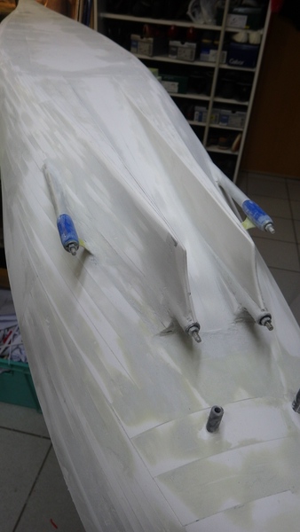

neues vom Pott
das Heck ist seitlich geschlossen, eine erste Spachtellage ist aufgebracht ( danke für den Tip mit dem Epoxidharzspachtel, geiles Zeug, stinkt nicht , läßt sich bestens schleifen ist leichter als Wasser und klebt wie der Teufel). Den Innenraum werde ich noch mit Epoxidharz auspinseln. Am Schluß wird dann auch der Kanal zwischen den beiden Wellentunneln geschlossen. Dann heißt es spachteln/schleifen/ spachteln/schleifen/ spachteln ..... bis der Arzt kommt (UPS, das bin ja ich ;() .

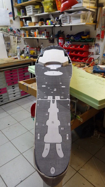

Hallo Leute ,
@ Gustav ; nein, keine wassergekühlten Motoren, das soll ja kein Rennboot werden
@ alle
es gibt Neuigkeiten, der Rumpf ist geschlossen und gespachtelt und heute habe ich mich dann endgültig zum Schneemann befördert dank dreistündiger Schleiferei in der Garage ( im Haus geht sowas natürlich nicht). Und ehrlich, das Ergebnis gefällt mir. Dann habe ich auch noch gleich das Grundgeschoß des Aufbaus begonnen. Ich habe es genauso gemacht wie der Plan vorsieht, Spanten und Platten aus 2 mm PVC mit den 1/100 Kopien beklebt ) ein paar Tropfen UHU POR reichen dafür völlig und dann mit dem Cutter freihand feinsäuberlich ausgeschnitten. Das weiche PVC ist perfekt zu schneiden , alles geht ganz leicht , dann das Puzzle zusammensetzen und schon hab ich einen superfestes Grund Geschoß. Das Ganze ist aber ein ganz schöner PVC Fresser, aber da ich das zum halben Preis aus der Restekiste bekomme ist es halb so schlimm. Doch jetzt die Bilder

Der Rumpf wiegt aktuell mit Pumpen und Motoren 8 kg , so ganz leicht ist er also nicht, aber in meinem Kalkulationsrahmen ist noch Platz (ca 20 kg für das leere Boot). Die Kleinteile dürften hoffentlich nicht so doll ins Gewicht fallen. Dass das Schiff 61 Km/Stunde schafft heißt im Maßstab 1/100 36 Meter pro Minute ; mal sehen ob das mit meinen Motoren zu schaffen ist.

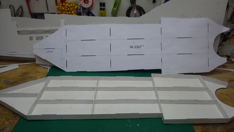

- NEIN - ich bin nicht abgetaucht mit meiner Mighty MO . ich bin nur zur Zeit damit beschäftigt meditativ ein Puzzleteil nach dem anderen auszuschneiden :wacko: um den Rohbau der Aufbauten zu erstellen. Bilder kommen noch wenn er etwas gewachsen ist. Was meint ihr, soll ich die Ankerketten samt Anker funktionstauglich machen oder nicht? ?( Wenn nicht, dann kommt das vordere Deck aufs Boot.
