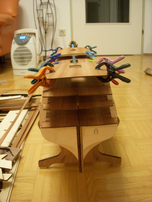

Hallo Matthias,

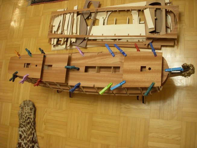

die unteren Decks sind auch gewölbt ! Die Decks sind noch nicht eingeleimt daher schaut es so eben aus (wenn es das ist was Du meinst).

Ja, das meinte ich....dann waren sie trotz Bucht noch zu breit?
Na ja ; Du hast es ja gelöst.
Weiter geht`s.

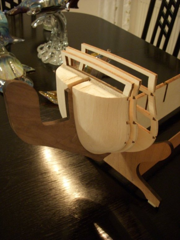

Guten Abend liebe Leute,

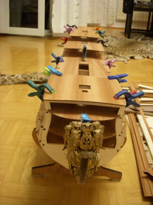

@Matthias (victory78), ja Aussparungen für die Spanten an den Decks waren zu eng bemessen (ca. 1mm pro Seite), die Deckshälften standen wie flache Pyramieden, einfach die Schlitze etwas tiefer gemacht und es hat gepasst.
Weiter ging es mit den Decks, jetzt fehlt noch das ganz kleine Deck ganz oben hinten, da ich hier sehr mit den Plänen beschäftigt war welches Teil nun gemeint ist etc. war heute mehr Plan studieren angesagt als bauen. Ok, der Kiel wurde noch für den Steven eingeschliffen und eingepasst, mehr war nicht drinnen, ich lass mir diesmal Zeit...schön zu sehen auf den Bildern ist wie viel restmaterial übrig bleibt, damit kann man gleich noch ein Schiffchen machen :lol: ...hier paar Bilder...

Freitag, 23. September 2016, 08:02

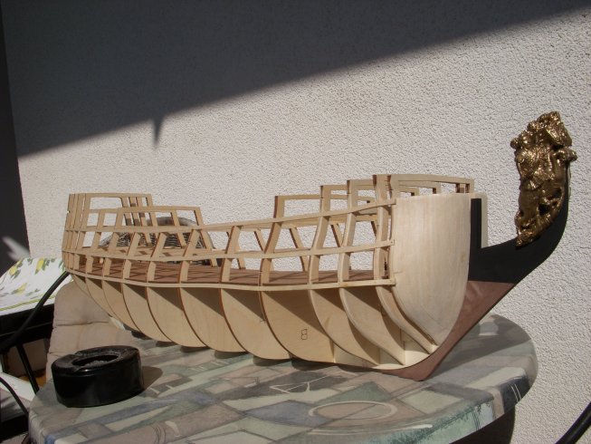

Sieht schon sehr edel aus.
Ist das Buchensperrholz für die Decks? Fast viel zu schade zum drüber beplanken.
jetzt erklären sich mir die 14 kg.

Hallo Ray,
bei den Decks vermute ich von der Farbe her eher Nussbaumsperrholz, schaut auf den Bildern aber schöner aus als in Natura :).
Das Restmaterial ist wirklich enorm, ich schätze jetzt mal dass das sicher 3-4 Kg sind. Es ist auch sehr viel edles Nussbaumholz von Steven und Teilen des Heckspiegels dabei, damit kann man wirklich noch sehr viel machen...
Als nächstes erfolgt das Auffüllen des Bug und Heckbereiches mit Füllstücken, da muss ich heute aber erst Balsaholz besorgen, die Lindenholzblöcke vom Baukasten sind mir dann doch zu mühsam zum Schleifen. Weiters sind noch ein paar Deckauflagen und Mastbefestigungen zu montieren und dann kann es ans Stacken und verleimen der Spanten und des untersten Decks gehen und danach dann beginnt die Arbeit mit der Erstbeplankung...

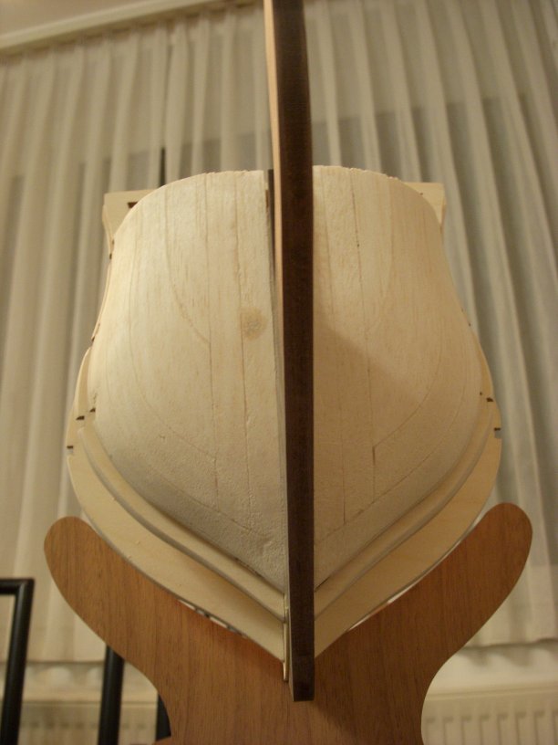

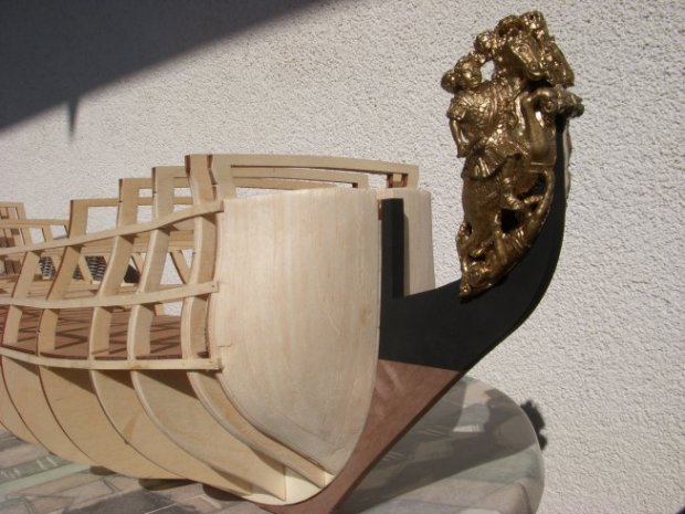

heute Abend wurde der Bug angefangen, alles wurde wieder zerlegt :( , der falsche Kiel wurde für den Bugsprit zersägt ;( und die Füllklötze aus Blasholz wurden eingesetzt (das Schleifen hat mehr Zeit in Anspruch genommen als ich gedacht habe). Die ersten drei Spanten wurden noch gestrackt und eingeleimt und das war es dann für heute...
Oliver

Samstag, 24. September 2016, 02:42
Möchtest Du den Steven so lassen? Ich meine ohne Einteilung der einzelnen Segmente, die widersprüchliche Masserung.

Hallo Sweaty,
ja, der Steven bleibt prinzipiell so, da er zur Hälfte schwarz gestrichen wird und zu gut 1/3 von der Galionsfigur verdeckt wird würde man eine Segmentierung nicht mehr sehen und es wäre schade um die Arbeit und die Zeit ;) .

Samstag, 24. September 2016, 11:56
Aus der Sicht verständlich. Dein Bug ist übrigens sehr gut geworden. Absolut Topp

Samstag, 24. September 2016, 13:19
Der Bug sieht gut aus. Saubere Arbeit!
Die Schleifarbeit hat sich gelohnt. :ok:

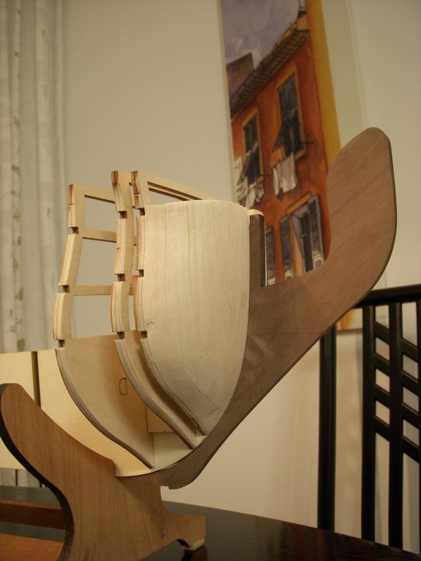

alle Spanten sind nun eingebaut, verleimt und gestrackt, das unterste Deck wurde eingebaut und die Füllstücke am Heck sind jetzt auch drin. als nächstes muss der Kiel am Heck um 5 mm verschmälert werden. Ob ich das auch per Hand und Feile mach wie beim Stracken oder mit der Maschine weiss ich noch nicht...

5mm sind ein "Haufen Holz". Warum hast Du es nicht vor dem Spanteneinbau gemacht? Wäre doch bestimmt einfacher gewesen.

die 5mm trage ich bewusst nach dem Spanteinbau ab, so hab ich eine Linie zu den Spanten, der Verlauf Spant->Kiel wird einfach besser...

so, der Kiel ist am Heck verjüngt (der Dremel hat hier fast zu viel Arbeit gemacht, musste wieder etwas aufdoppeln :bang: ) und die Versteifungsleisten sind drinnen, ein Spannt passt von der Form her nicht optimal lässt sich aber mit etwas Spachtelmasse korrigieren (wahrscheinlich werde ich jetzt gleich wieder von wem gesteinigt wegen der Spachtelmasse ;( ). Am Abend werden dann die Versteifungsleisten in Form gehobelt und geschliffen...

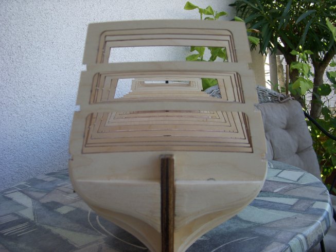

Sonntag, 25. September 2016, 19:20
Die Versteifungsleisten machen auf den Bildern erhebliche Wellenlinien zwischen Spant 5 und 8.
Als wenn sie stark nach innen laufen.
Muss das so, oder täuschen die Bilder?

ja, die Leisten machen Wellen, aber nach oben hin nicht zur Schiffsbreite hin, macht aber nix da die Linie sonst passt. Euromodel dürfte da bei der Höhe der Nuten an Spant A was passiert sein.

Das Deck folgt - zumindest optisch - der Leiste ??? Irgendwie eigenartig - schau lieber noch mal alles nach, bevor Du Dich später ärgerst.

das Deck folgt nicht der Leiste, das sieht scheinbar nur so aus und es wäre auch egal, da im untersten Deck nur Blöcke mit Halbrohren montiert werden kann man da scön ausleichen ;)
