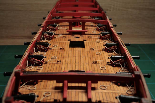

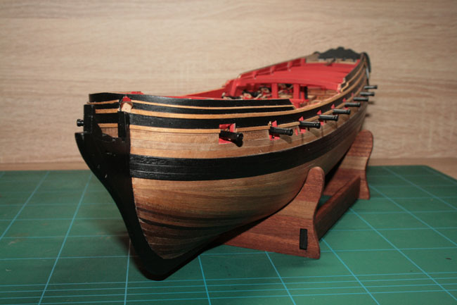

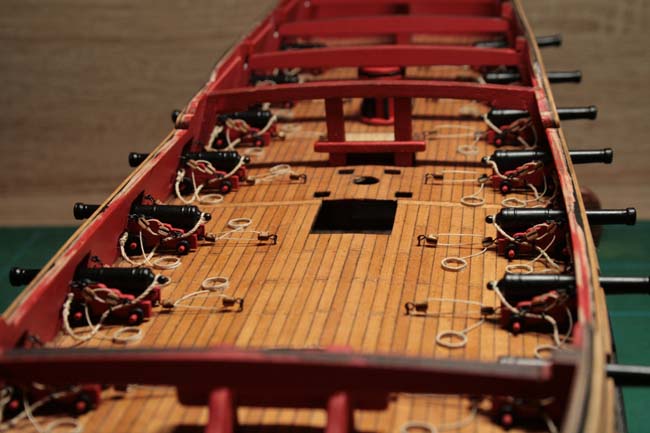

Ich habe es endlich geschafft alle Kanonen an Ort und Stelle zu platzieren. Dies war doch alles ganz schon anstregend zu bewerkstelligen, die Arbeit wurde mit der Zeit doch recht monoton.
Aber dafür bin ich mit dem Ergebnis zufrieden und kann nun endlich den nächsten Schritt machen und die Oberdecks einbauen. Darauf habe ich mich schon seit längerem gefreut :D
Zusätzlich habe ich auch noch die Gangspills und die Grätinge zusammen mit den Decksbalken eingebaut. War ein wenig Abwechslung für Zwischendurch, hat man mal gebraucht bei 18 Kanonen ;)
Leider sind die Schiffsbilder recht dunkel geworden (ist ja auch schon recht spät :D), ich werde morgen noch einmal bessere uploaden :)
PS: Hatte ein paar Upload Probleme mit den Bildern, sollte nun alles an Ort und Stelle sein ;)

sieht wirklich toll aus...
der Franz :abhau:
im Bau: Nao Victoria 1:50
Montag, 13. Februar 2017, 18:42
Bisher mit das Beste, was es hier unter dieser Rubrik zu sehen gibt.

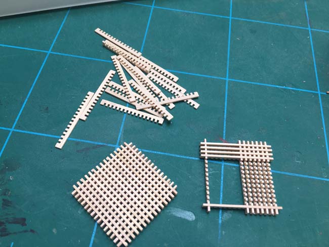

Welche Größe haben Deine Grätingsöffnungen (1 x 1 mm?) und wo hast Du die Teile her?

Hallo Ray! Freut mich, dass es dir gefällt :)
Die Grätingsöffnungen haben in der Tat 1x1mm. Ich finde dies passt auch super zum Modell - nicht zu groß und auch nicht zu klein.
Die Teile dafür lagen beim Bausatz mit dabei ;)

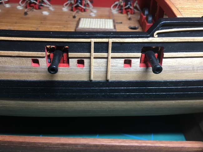

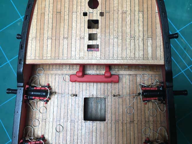

Wie versprochen habe ich noch ein paar bessere Bilder gemacht :) Zusätzlich habe ich noch ein wenig Zeit dem Ruder gewidmet. Überraschenderweise gab es keinerlei Probleme das Ruder anzubringen.
Da habe ich schon etwas anderes bei meiner kleinen Albatros von Constructo erlebt... Dort habe ich nämlich stundenweise versucht es einigermaßen hinzubekommen...
Ich war anfangs noch am überlegen, ob ich es einfach Holzfarben (Nussbaum) lassen sollte, der doch lieber schwarz passend zum Kiel färben soll. Wie man sieht habe ich mich für die letztere Variante entschieden. Holzfarben hat es wie ein Fremdkörper auf mich gewirkt, war damit überhaupt nicht zufrieden. Doch jetzt kann es sich einigermaßen sehen lassen ;)
Morgen geht es weiter :)

Klasse Arbeit,
das Schiff macht einen genialen Eindruck! :ok:
Jetzt hab ich noch eine Frage bzgl. des Decks:
Hast Du es nach dem beplanken noch zusätzlich gealtert, oder die Planken so gelassen?

gealtert habe ich es nicht, jedenfalls nicht absichtlich. Ich habe es nur geschliffen und dann zweimal mit Öl behandelt. Anfangs war es sogar noch etwas heller, aber ist mit der Zeit noch etwas nachgedunkelt. Aber gefallen tut es mir trotzdem ^^

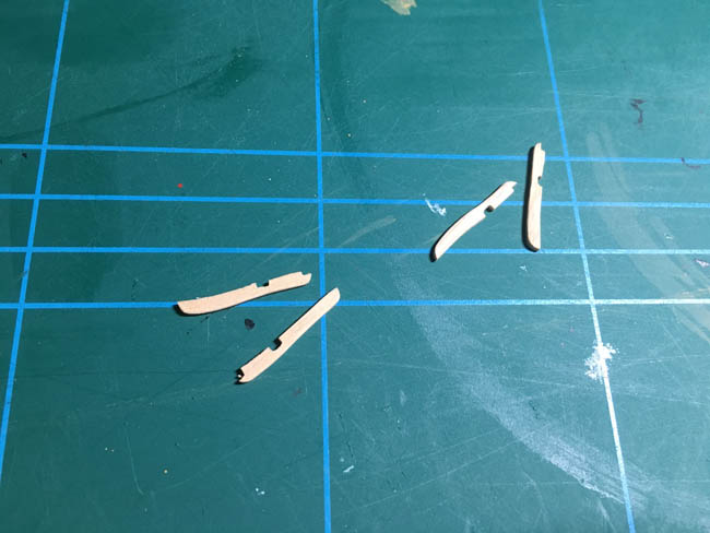

69

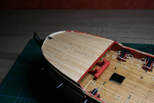

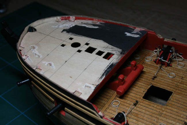

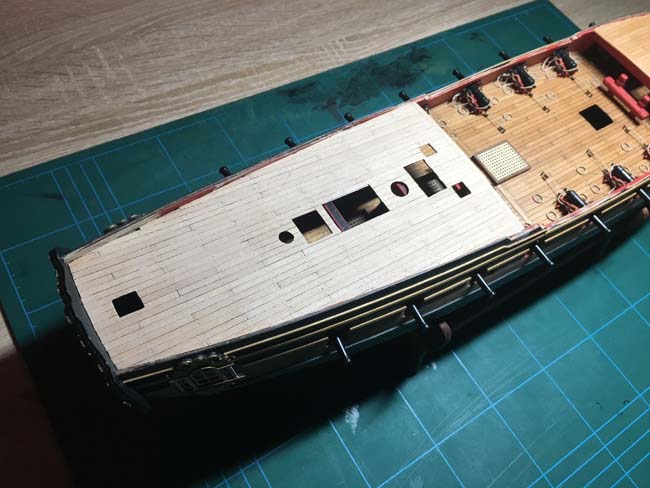

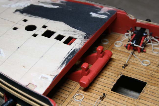

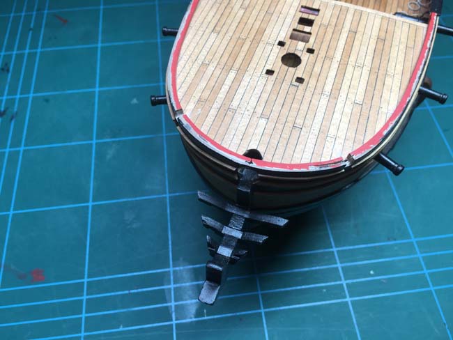

Heute Abend habe ich dann endlich das vordere Oberdeck fast fertig stellen können. Es fehlen noch der Schliff und die Nagelung, dies mache ich aber erst, wenn ich das achtere Oberdeck an Ort und Stelle habe :P
Anfangs habe ich das Deck einfach so draufgeklebt, bis ich dann gemerkt habe: Da fehlt ja noch der achterste Decksbalken unter dem vorderen Oberdeck! Also noch einmal schnell wieder alles ab, Deck von unten schwarz anmalen, Decksbalken ankleben, und wieder von vorne :/
Anschließend habe ich die überstehenden Spanten abgesägt und glatt geschliffen. Die abschließende Beplankung ging eigentlich recht flott von statten. Jetzt lasse ich es erst einmal trocknen und morgen geht es weiter :)

Schön zu sehen, wie es vorangeht :) Die Kanonen gefallen mir sehr gut mit der Takelung :ok:
Das Deck hätte ich aber erst geplankt (je nach Bedarf geölt, gebeizt oder ähnliches) , die Öffnungen ausgeschnitten und dann erst eingebaut. Das erleichtert die Arbeiten an dem Deck erheblich. Das Ausschneiden könnte jetzt sehr mühsam werden. Vielleicht ja als Tipp für den hinteren Teil :)
Stephan

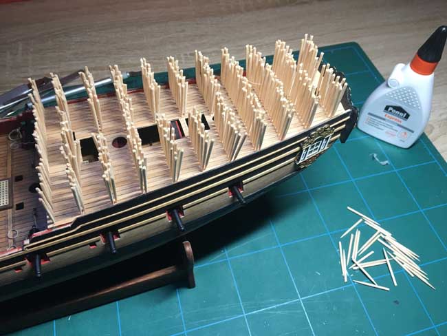

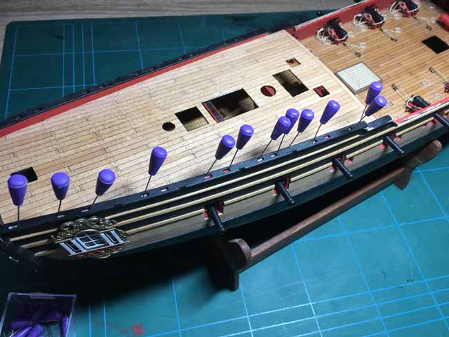

Darüber habe ich auch schon nachgedacht. Aber dann hätte ich das Problem gehabt: wie soll ich das Deck fixieren, bis der Leim getrocknet ist? Beide Oberdecks sind leicht gewölbt.
Da war es für mich die einfachste Methode, das Deck mit Stoßnadeln auf Position zu halten. Und wenn es nämlich erst einmal fertig beplankt ist, hätte ich so mehrere Löcher im Deck gehabt. Dies wollte ich vermeiden.
Aber auch so ist es nicht wirklich ein großes Problem, nur hier und da mal die Planken stark zurecht geschnitten. Die Öffnungen habe ich auch recht einfach reinbekommen :)

Ich hatte überlegt, an den Seiten das Deck zu erhöhen (z.B. durch Legasthenie o.ä.) also wie einen dicken Rand herumzulegen und dann Gummibänder über den ganzen Rumpf zu spannen. Man könnte mit den Klötzen ja steuern, welche Stellen heruntergedrückt werden sollen.
Aber ist doch super, wenn es auch so gut klappt :ok:

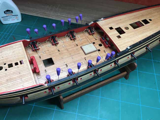

Ja klar, so hätte ich es auch machen können. Nur hatte ich ein wenig Angst, dass ich dabei eine der Kanonen unabsichtlich mit einem Gummiband aus ihrer Position reißen könnte :o. Da gehe ich lieber den sicheren Weg und habe dafür ein klein wenig mehr Arbeit ;)

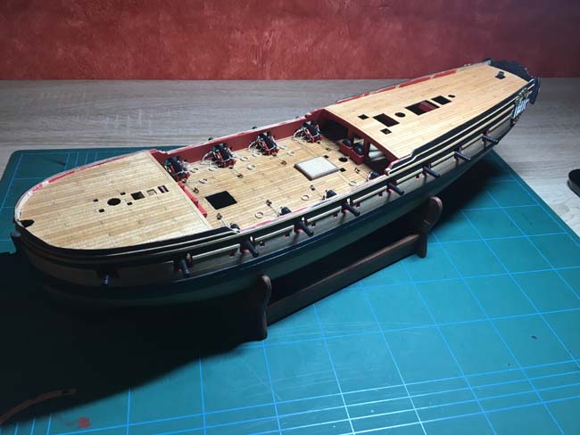

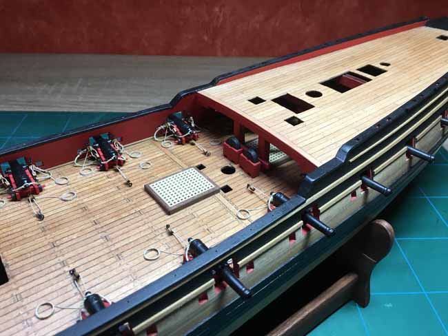

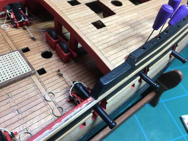

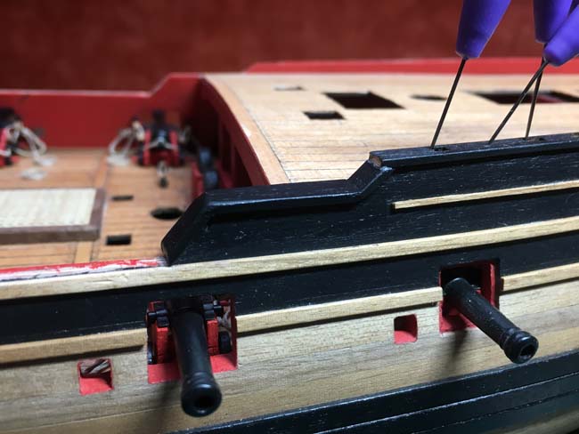

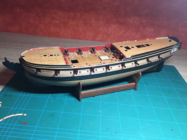

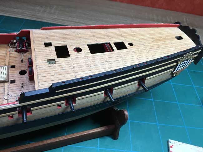

Ich habe nun auch das achtere Oberdeck angebracht und fertig beplankt. Die größte Arbeit war aber wieder einmal die Nagelung. Hierfür habe ich insgesamt 968 Löcher für beide Decks bohren müssen :D
Auf dem vorderen Oberdeck habe ich noch hinterher eine Querplanke als Abschlussleiste angebracht. Nach dem Endschliff kam dann noch eine Schicht Öl drüber, damit es die gleiche Farbe wie das Hauptdeck hat.
Hier die Bilder (wieder mal mit der Handykamera... :D)

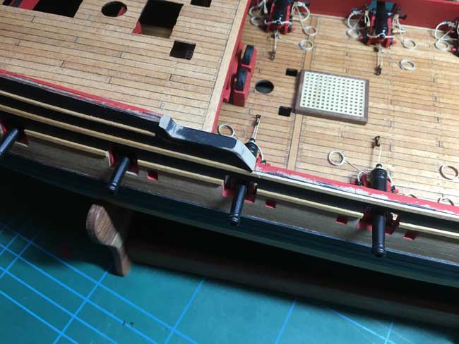

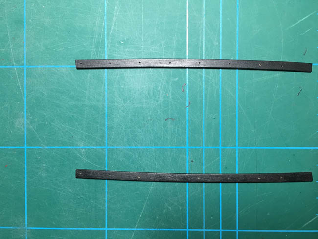

Heute habe ich dann mit der Reling um das Schiff angefangen. Davor hatte ich echt einige Bedenken gehabt, denn ich wusste erst noch nicht so recht, wie ich damit anfangen sollte.
Ich habe mir viele Bauberichte angeschaut, aber konnte nicht viel zufriedenstellendes dazu finden. Es gibt genug, wo man sieht, dass die Reling angebracht ist. Aber kaum etwas darüber WIE man sie denn nun angebracht hatte :P

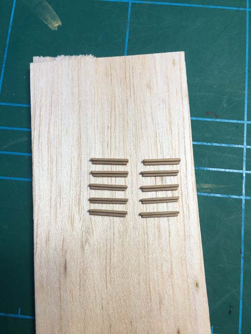

Erst habe ich noch die fehlende Innenbeplankung der Oberdecks mit rot vorgemalten Leisten angebracht und daraufhin eben geschliffen, um die Reling später flach drauflegen zu können.
Ich habe dabei leider auch etwas geschummelt... denn dort, wo die Reling des achteren Oberdecks zur Reling des Hauptdecks übergeht, hab ich eine Rundung herausgeschnitten.
Dies kommt mir so erstens viel harmonischer vor und zweitens erleichterte es meine Arbeit um einiges.
Die Relinge für die Oberdecks waren schon vorgeschnitten im Baukasten zu finden. Für das Hauptdeck musste ich eine 1,5x5mm Nussbaumleiste zurechtschneiden, um ihre kurze Kante biegen und die Löcher gemäß des Bauplans vorbohren.
Hier die Bilder:

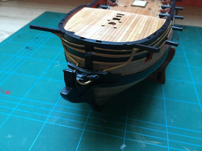

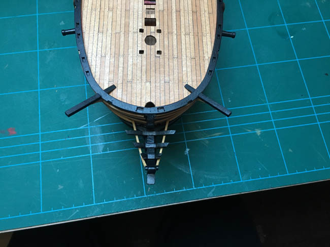

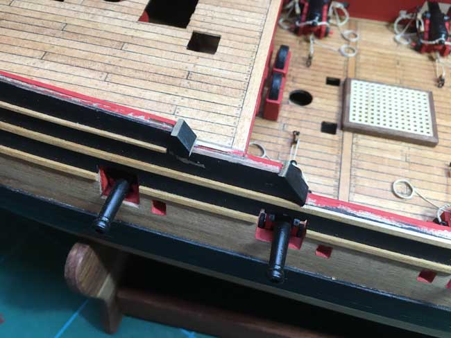

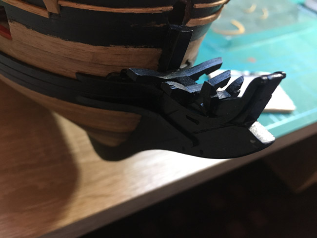

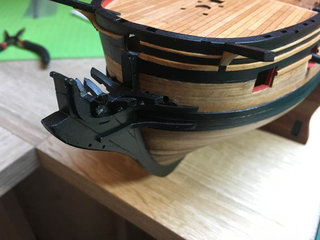

Gestern habe ich dann endlich die Reling für das vordere Oberdeck anbringen können :)
Doch dazu musste ich zuerst die Bordwand passend für die beiden Kranbalken aufschneiden, denn diese müssen unter der Reling hindurchgeführt werden.
In der Anleitung wird dies aber mit keinem Wort erwähnt, sondern man soll dort zuerst die Reling in Position bringen. Und erst anschließend ein paar Schritte weiter, werden dann die beiden Balken erwähnt. Hätte man dort meiner Meinung nach schon eher erwähnen sollen...
Um sehen zu können, wo die Kranbalken denn nun aus der Bordwand herausschauen, habe ich alle drei Galionsspanten befestigt. Anschließend musste geschaut werden, wo die Hauptbugreling an der Bordwand anliegt. Direkt dahinter musste dann die Bordwand ausgeschnitten werden:
Bei den Kranbalken musste man aufpassen, dass sie nicht einfach auf dem Deck aufliegen, sondern in einem kleinen Winkel zum Deck nach oben zeigen. So wurde es jedenfalls in einem anderen Bericht erwähnt und macht für mich auch mehr Sinn :) Als die beiden Balken dann endlich angebracht waren, konnte die Reling auch befestigt werden :D

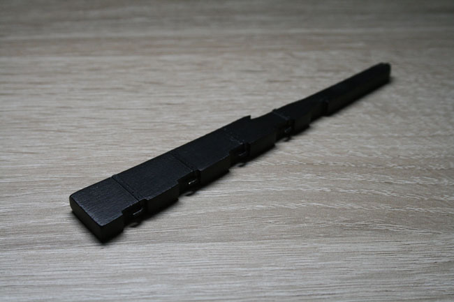

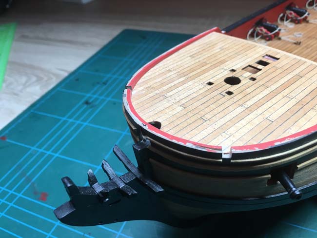

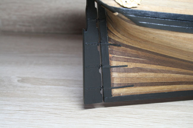

Heute Vormittag war ich auch noch ein wenig fleißig und habe weiter an der Galion gebastelt :) Die unteren und oberen Schloiknie, die Klüsenpolster mit den Bohrungen für die Ankertrossen und die beiden Kranbalkenstützen sind ebenfalls angebracht worden.
Hier habe ich zum allerersten Mal bei den Stützen mit dem Farbton Ocker arbeiten müssen. Hoffentlich passt der Farbton soweit :)
Auf den Bildern nicht wundern: Ich habe die vorderen Zierleisten noch einmal vorher abgenommen, da es so viel einfacher war weiterzuarbeiten. Zudem kann ich sie hinterher wieder genau passend anbringen. Das Gesamtbild wird dann hoffentlich viel sauberer sein :)
Fast vergessen: Die vordere Kanone habe ich jetzt auf beiden Seiten des Schiffes entfernt, hat echt einfach nicht mehr gepasst. Finde es so wirklich besser ;)

85
Samstag, 18. Februar 2017, 16:24
Sehr schön geworden, gute Arbeit :ok:
Das mit den Kranbalken muss ich mir unbedingt merken, damit ich da nicht drauf hereinfalle :)

Danke Jürgen :) Bislang habe ich es aber nicht bereut, die Verkupferung wegzulassen. Sieht zwar damit auch richtig gut aus, wie man es an deinem Modell sieht, aber mir persönlich gefallen Blankholzmodelle besser ;)
Und jetzt gibt es auch wieder ein kleines Update aus der Werft: Ich habe heute fast den gesamten Tag über an der Galion gesessen.
Es ist bislang echt die nervigste Arbeit gewesen, die ich am Schiff gemacht habe (meine Meinung :D), bis ich es so hinbekommen habe, dass es mir gefällt.
Im Bausatz lag Weißmetall bei, was man dann "einfach" in die gewünschte Form bringen konnte, aber das las sich einfacher als getan.
Holz habe ich stattdessen keines genommen, da ich noch nicht so von meinen handwerklichen Fähigkeiten überzeugt bin, dies sauber hinzubekommen :D
Für Verbesserungsvorschläge bin ich gerne offen :)
Zusätzlich habe ich noch die Galionsfigur fertiggestellt, aber noch nicht am Schiff fixiert.
Ich werde sie noch einmal kräftig mit weiß überstreichen und dann zu einem späteren Zeitpunkt endgültig an ihrer zukünftigen Position fixieren.

Guten Morgen! :)
Bin schon ein klein wenig fleißig gewesen und habe noch ein bisschen an der Außenbordwand gearbeitet.
Die Querbalken und die Treppenstufen sind fertiggestellt und angebracht worden.
Nur dort, wo die erweiterten Riemenpforten sind, musste ich die Treppen aufteilen. Dies hat mich ein klein wenig geärgert, aber es geht nunmal nicht anders :/
Dann kann ich jetzt endlich mit den Verzierungen anfangen :)
Hier das Ergebnis:

wunder schön, mehr gibt es nicht zu sagen :love: :love: :love: :love:....was mir nur auffällt, ging die "Treppe" an der Bordwand wirklich durch die Riemenpforten ? Bei meiner Fly war das nicht so ?( :nixweis: ...
Oliver
