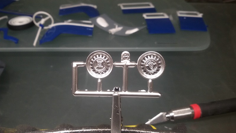

Hallo Leute,

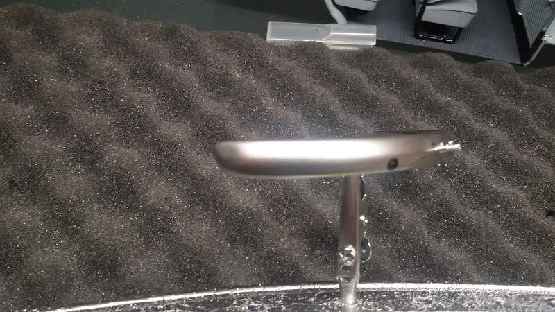

da eine Antwort von Revell noch aussteht, habe ich noch nicht wirklich weiter gebaut.
Ich hatte ja dieses Chromespray von Duplicolor bestellt, und auch gleich mal ausprobiert.
Also, zufrieden bin ich damit ganz und garnicht. :( Entweder habe ich etwas falsch gemacht, oder es wird nur besserer Silberlack.
Als erstes habe ich es gemacht, wie beschrieben. Habe mit versch. Körnungen geschliffen, zuletzt mit 3000, konnte mich fast schon im Plastik spiegeln, so glatt war das. Dann schwarz hochglänzend drauf genebelt (hat geglänzt wie nix), trocknen lassen und dann das Chromespray drüber.
Hier das Ergebnis:
Dann habe ich mir gedacht, machst erst mal mattschwarz, Klarlack und dann Chrome: (war auch nicht gut)
Dann hab ich aus einfach das Bauteil genommen, nix gemacht und Chromelack rüber:
Und zu guter Letzt mal Vergleich mit BMF-Chrome
So, nun bin ich auf eure Kommentare gespannt. :)
Marcel

Howdy Marcel,
sieht alles nicht soo toll aus. Mit Alclad Chrome habe - selbst ich - bessere Ergebnisse erzielt. Von Uschi van der Rosten gibt es ein Chrome Pulver, das offensichtlich auch sehr gut sein soll. Vielleicht kann da jemand etwas zu sagen.

Mittwoch, 12. Oktober 2016, 14:18
Howdy Marcel,
So long
Matze
wenn ich mit der Airgun umgehen könnte, dann würde ich es auch versuchen. :| ;(
Aber ich habe nochmal etwas versucht. Nachdem heute mein Autolack (von Ludwig-Lacke) in schwarz glänzend kam, hab ich es nochmals probiert. Das Ergebnis mit den Golf 2 Rädern sieht dann so aus.
Es wirkt schon besser. Warum das jetzt mit DEM Lack besser geklappt hat, weiß ich auch nicht. :nixweis: Der andere schwarz glänzende Lack war sogar auch von Dupli-Color, genau wie das Chromespray. ?(

Hallo Marcel,
die Felgen sehen doch schon sehr gut aus. Das entscheidende Kriterium ist nicht die Marke des Unterlackes, sondern der Farbauftrag des Chromlackes. Dieser darf nur seeehr dünn aufgenebelt werden und das mit kurzen Trockenpausen und das Ganze mehrmals. Hier hilft nur testen und üben, bis man es raus hat. Ich hab den Lack auch schon mehrmals verwendet und nach einigen Fehlversuchen am Anfang dann ganz ordentliche Ergebnisse erziehlt, mit echtem Chrom lässt er sich sicherlich nicht vergleichen, aber das ist klar. Wenn er allerdings richtig angewendet wird, ist er für den Modellbau meiner Meinung nach völlig ausreichend und eine echte Alternative zum Alclad Chrom.

Ja, so ist es, habe bei den Felgen nicht direkt drauf gehalten sondern nur darüber gesprüht, so das sich nur der Nebel drauf gesetzt hat.
Oder es liegt daran, das es keine ebene Fläche ist. ;)
Ist aber auch nur einmal gesprüht. Nicht mehrmals. :rolleyes:

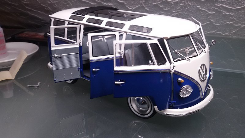

Jörg

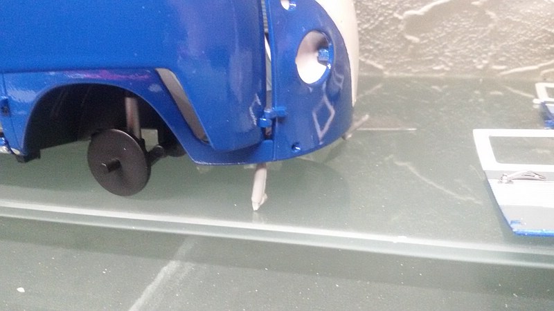

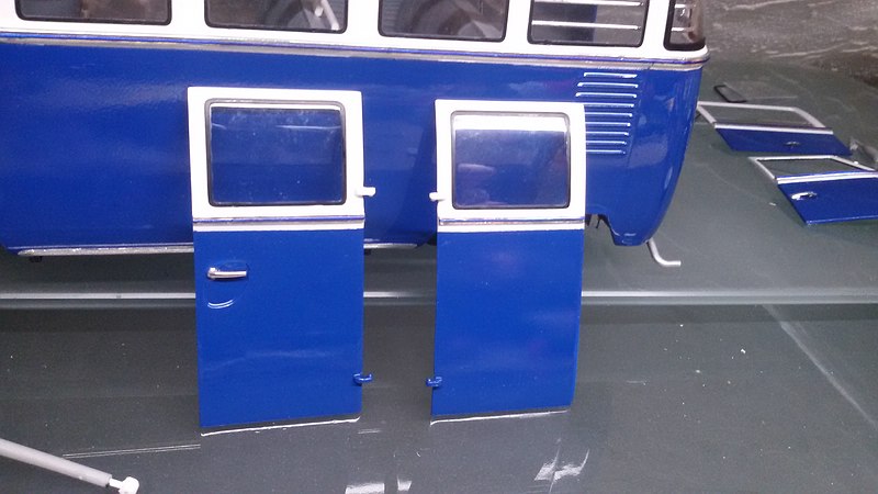

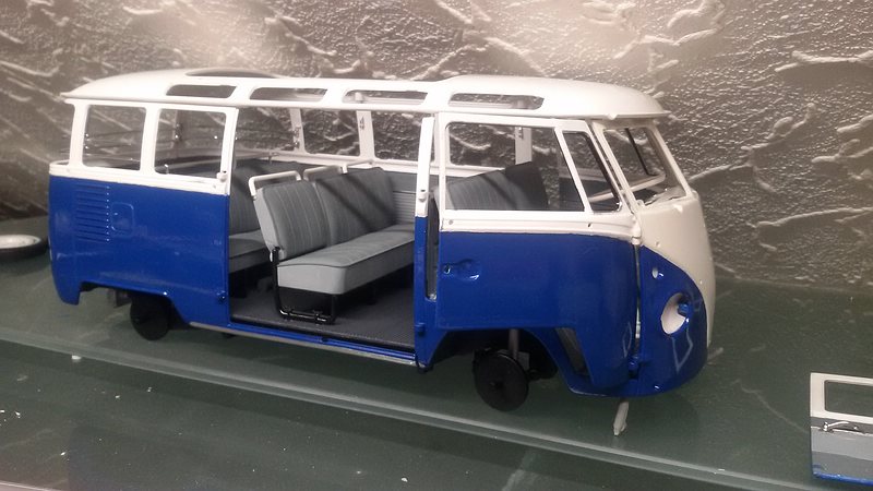

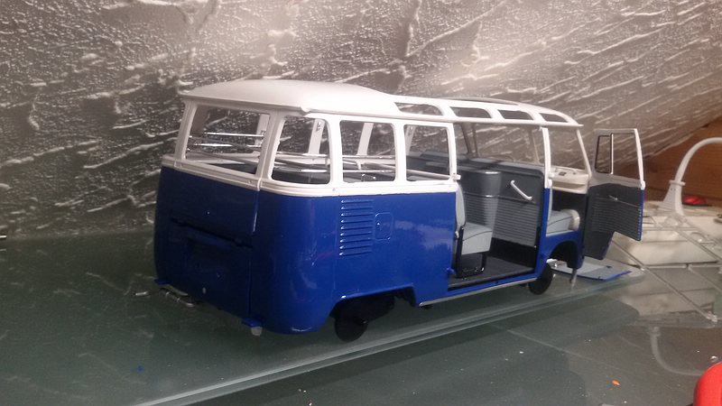

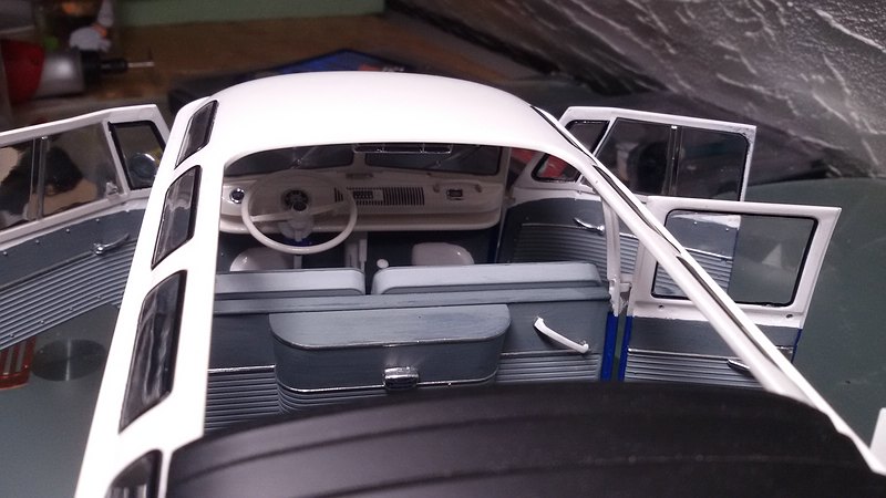

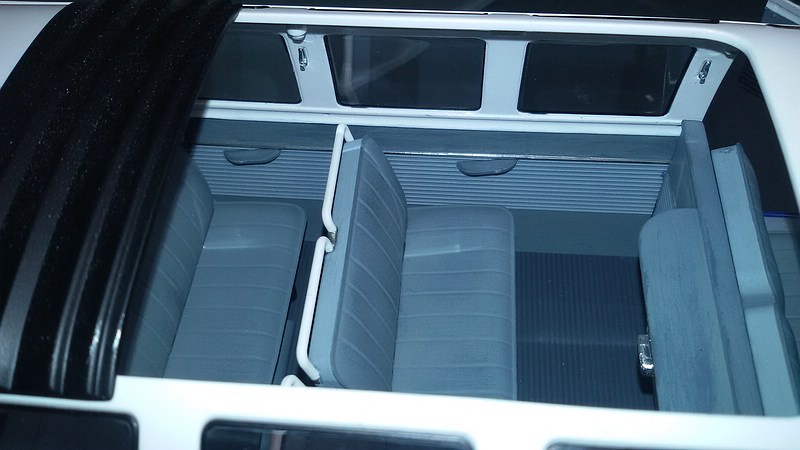

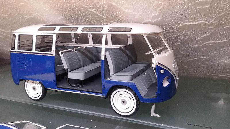

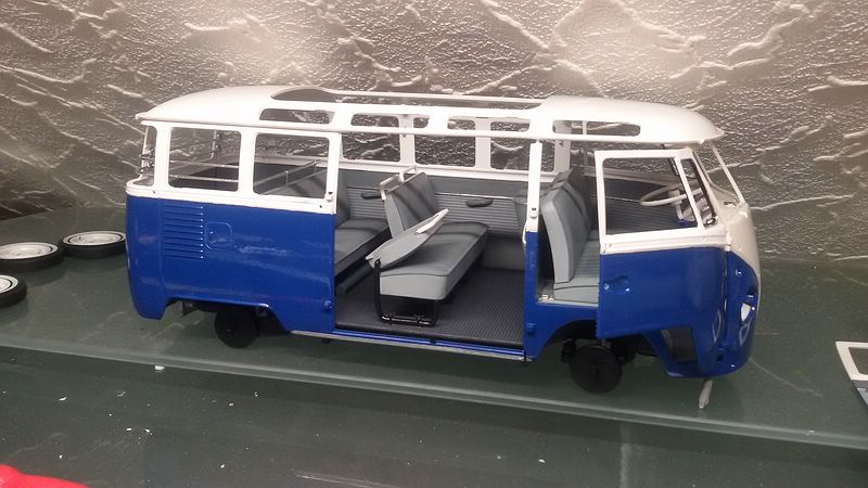

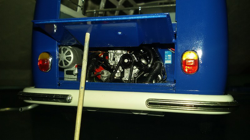

So, jetzt geht es mal etwas weiter.
Leider hat sich Revell bezüglich der Radkappen noch nicht gemeldet, aber ich habe mal etwas weiter gemacht.
Die einzelnen Teile der Karosserie habe ich nun mal um den Innenraum und Unterboden gesteckt, hierbei hat sich die Variante mit dem Verstiften der Vorderteile als sehr hilfreich erwiesen. :thumbsup:
Aber nun mal Bilder dazu.
Ich werde jetzt noch versuchen, das Beste aus den Radkappen heraus zu holen, denn ich denke, das von Revell keine Antwort kommen wird. :(
Marcel

70
Dienstag, 18. Oktober 2016, 11:16
obwohl das Blau auf den Bildern sehr krass rüberkommt finde ich Deinen Bulli sehr schön.
Das macht Lust meinen auch anzufangen ... wenn da nicht noch so viele andere Projekte auf dem Tisch lägen. :roll:
Freue mich schon auf Bilder bei Tageslicht wenn er fertig ist.
Beiträge: 2 049
Realname: Marcel
71
Dienstag, 18. Oktober 2016, 17:12
Ja, das blau sieht auf den Bilder viel krasser aus, als es ist.
Mach bloß nich den Fehler, den anzufangen, wenn du noch andere Projekte hast. Der erfordert vollen Einsatz. :thumbsup:
Ja, wenn wir mal wieder etwas anderes Wetter, als grau in grau und Regen hier haben mach ich welche. :ok:

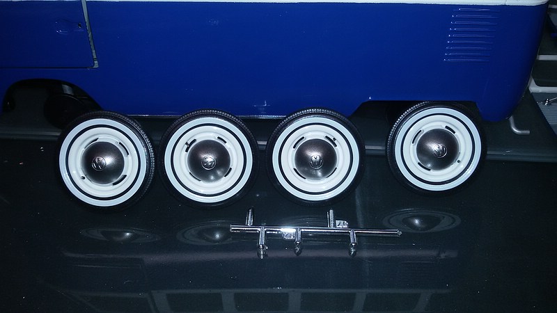

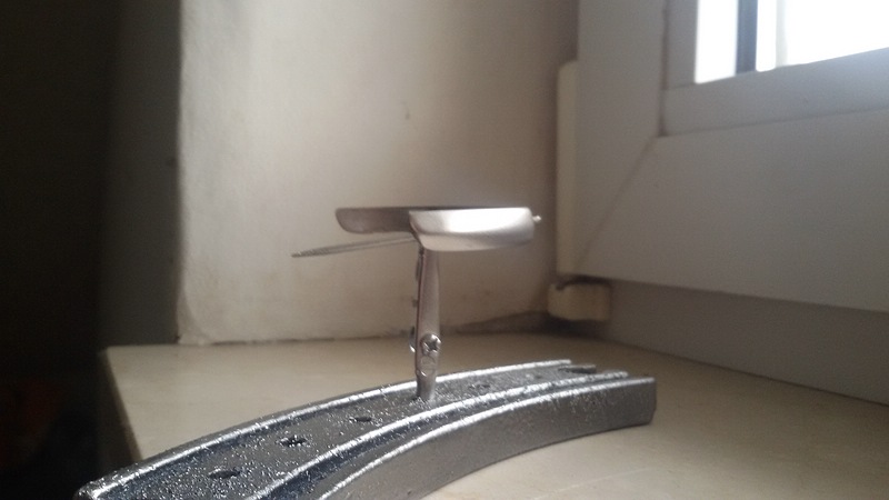

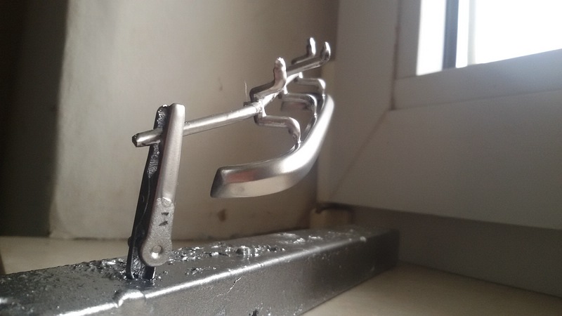

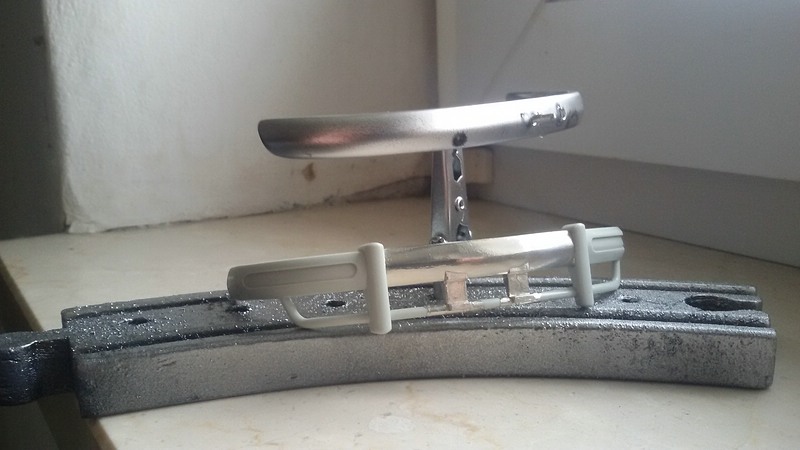

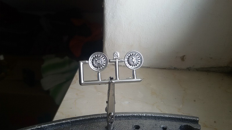

Nun aber mal zu den Radkappen, ich habe alle mit Dowanol entchromt, dann hauchdünn in glanzschwarz lackiert und das Chrome-Spray drauf. Hier das Ergebnis, erstes Bild ohne Blitz, zweites mit Blitz. Habe mal ein Stück Gießast mit dem Bausatzchrom zum Vergleich hingelegt.
Marcel
Danach wachsen sie nur noch.

Ist der Unterschied beim Chrom tatsächlich so arg, daß man ihn mit dem freien Auge erkennen kann?
Ich sage mal so, mit den Chromparts vom Bausatz kann der Lack nicht wirklich mithalten, aber es sieht besser aus, als normales Silber.
Mir gefallen die Teile immer besser, weil so langsam komme ich mit dem Lack klar.
Das auf alle Fälle. Ich möchte mich auch schon länger mit Alcad II herumschlagen, weil mir die Angüsse und Ausdrückstellen bei den Chromteilen auf die Nerven gehen. Die sind immer dort, wo man sie nicht brauchen kann. Und die Originalverchromung, wie eben auch bei dir, manchmal echt miserabel ist.

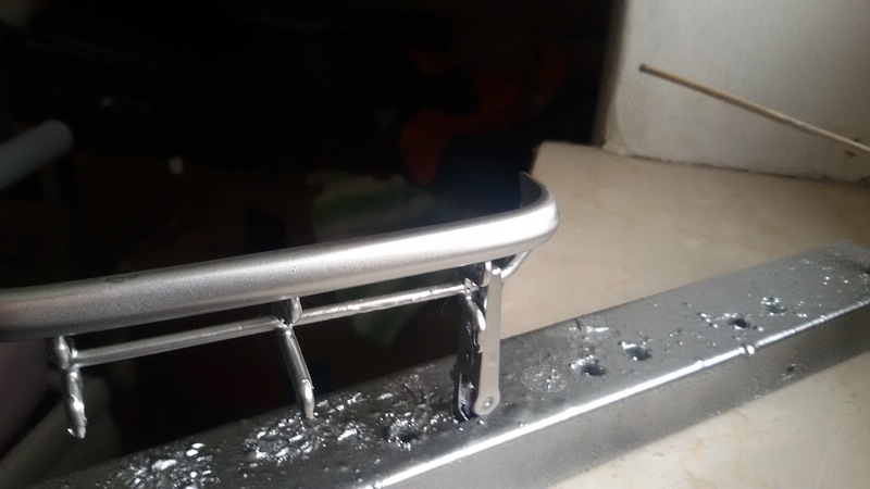

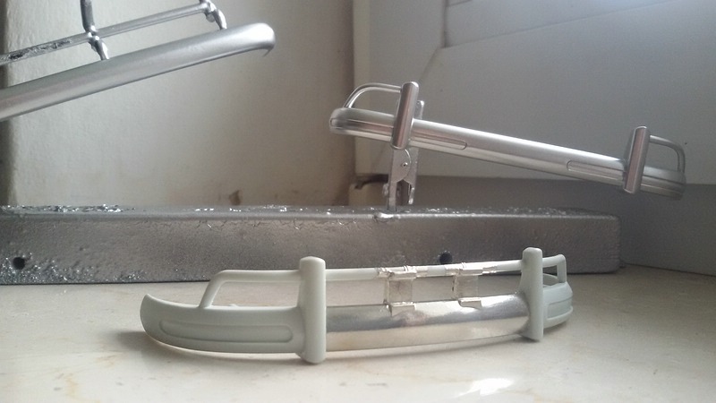

Mit guter, nicht rissiger Bare-Metal-Foil hatte ich eine Stoßstangen-Rundung (wo der häßliche Gußgrat war) ganz gut hingekriegt. Allerdings habe ich merhmals vorsichtig mit einem glatten Teelöffel die Oberfläche geglättet, bis der Rand kaum noch sichtbar war. Der Glanz ist dann genau richtig. Muss ich halt nur noch mit einer kompletten Stoßstange probieren.

Hallo Automodellbauer, die Stoßstangen in meinem Beitrag waren nur Teststücke, die kommen nicht an den Bulli.

Hi Leute,
heute beginne ich mal mit einer erfreulichen Nachricht.

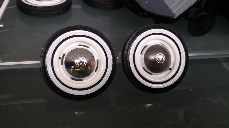

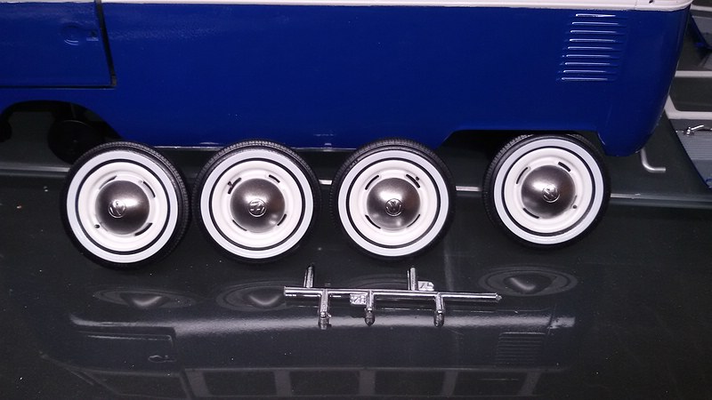

Heute nichtsahnend der Post die Tür aufgemacht, und tada, ein Päkchen von Revell. ?( Was da wohl drin sein mag? :D
Natürlich, hatte ja eine Mail an die geschrieben, wegen der Radkappen. ;)
Hier jetzt mal der Vergleich. Welche sehen besser aus?

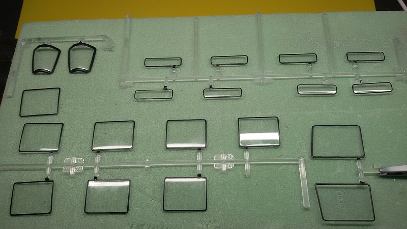

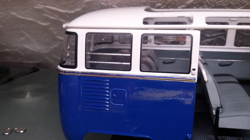

Und weiter geht's noch mit dem Bau, habe die Fenstergummis geschwärzt. Dies habe ich mit einem Edding gemacht und nach ca. 2 Tagen Trockenzeit nun mit Revell klar matt überzogen.
Marcel

Howdy Marcel :wink: ,
Also, die Fenstergummis sind absolut top :ok:
Zu den Radkappen: als Kind fand ich das immer ganz toll, das ich mich darin sehen konnte, die haben immer so schön gespiegelt, also die linken.
Vom Gesamteindruck machen die rechten aber eine bessere Figur, passen besser zum Modell / Massstab, also rechts. :nixweis: :nixweis: :nixweis:
Ich würd die rechten nehmen
So long
Matze
79
Samstag, 22. Oktober 2016, 21:56
Moin,Marcel.
Persönlich würde ich zu den linken tendieren. Die Reifen solltest Du evtl. noch " entspiegeln", also eher matt darstellen.
Ansonsten schöner Bulli.
Grüsse Martin
GegenGifthilftGegengift(BAD)
80
Sonntag, 23. Oktober 2016, 18:15
Wenn ich an die Chromdeckel meines ersten Autos denke: die linken mit
dem Glanzchrom. Die Weisswandreifen sind auch toll gelungen.

Eine
Frage: klebst du die Fenster ab, bevor du mit dem Edding dran gehst?
Das sieht nämlich absolut nicht verzittert aus, wie das bei mir
wahrscheinlich der Fall wäre.
Hallo Thomas, nein ich klebe nicht ab. Ich setze den Edding mit der Spitze außen genau auf den Rand und drücke ihn so tief, wie der Rahmen werden soll. Dann langsam drum herum. Aber mehrmals.
Das hat dann auch noch den Vorteil, dass du außen und innen den Rand gleichmäßig hast.
Das mache ich auch bei anderen Teilen so, z.B. bei Lampen usw, überall da, wo Gummidichtungen sein sollen.
Ich hoffe, ich konnte dir damit helfen.

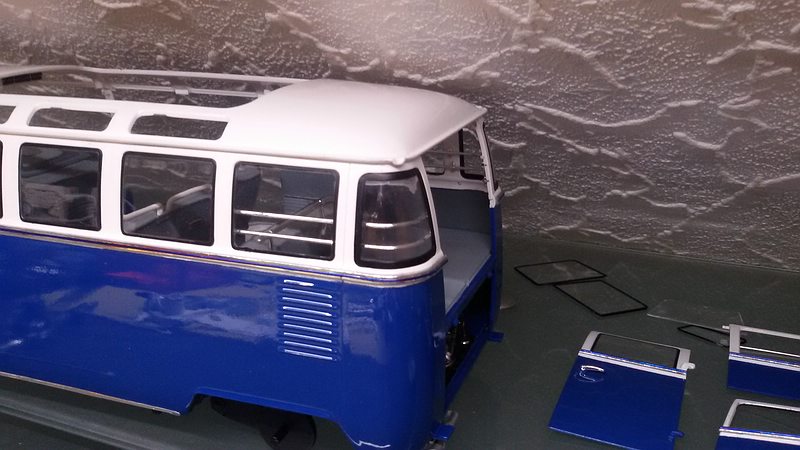

Sonntag, 6. November 2016, 19:18

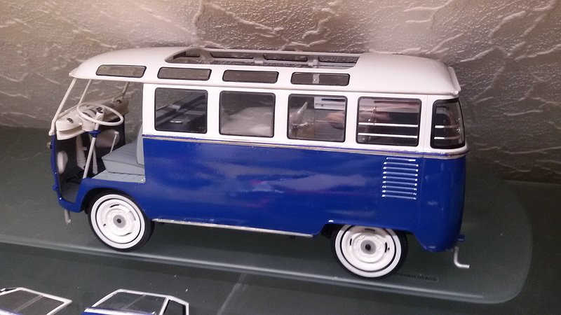

Hi Leute,
so langsam wird er, der Bulli. ;)

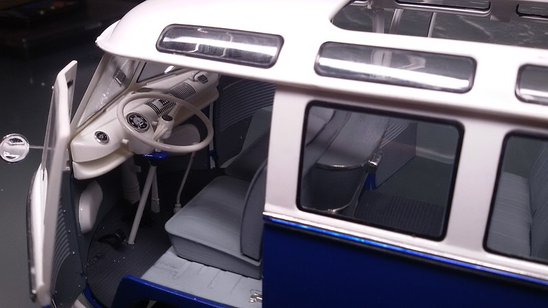

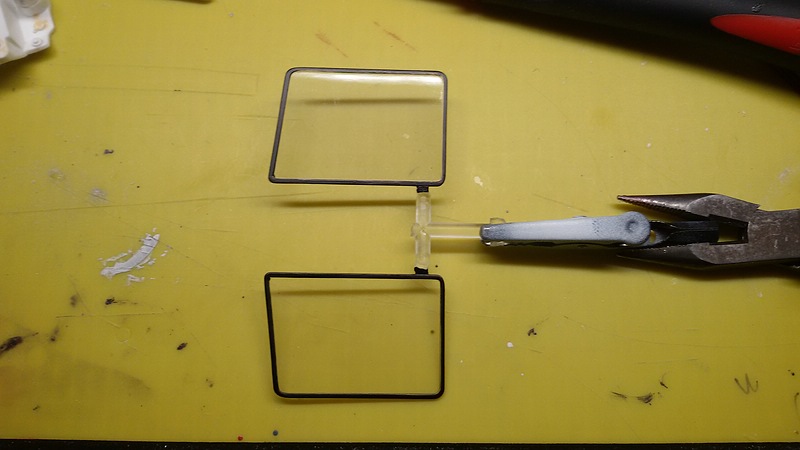

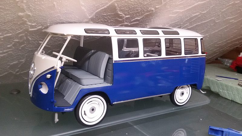

Habe mich als Glaser versucht und die Scheiben mittels Klarlack eingesetzt. Die Chromleisten sind auch angebracht. Auf seine Räder wurde er auch erstmals gestellt. Das Dach und das Vorderteil sind noch nicht verklebt, daher ist Verstiftung noch vorn unten dran.
Marcel

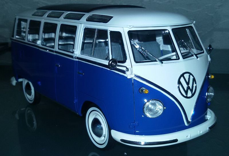

83

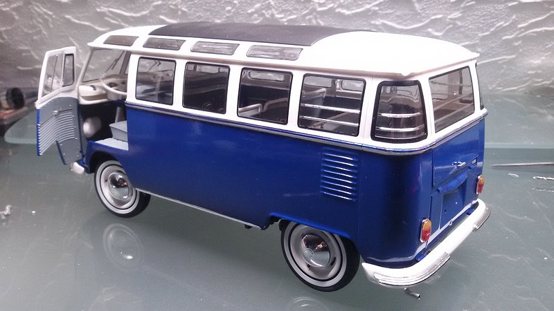

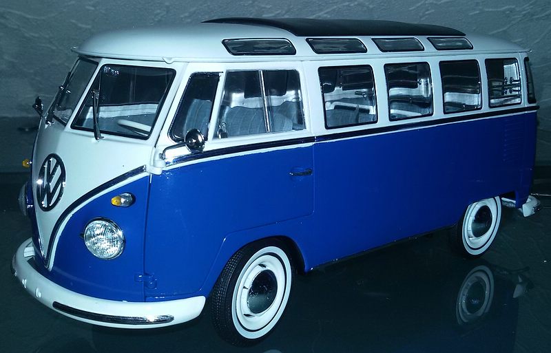

Dienstag, 8. November 2016, 09:34

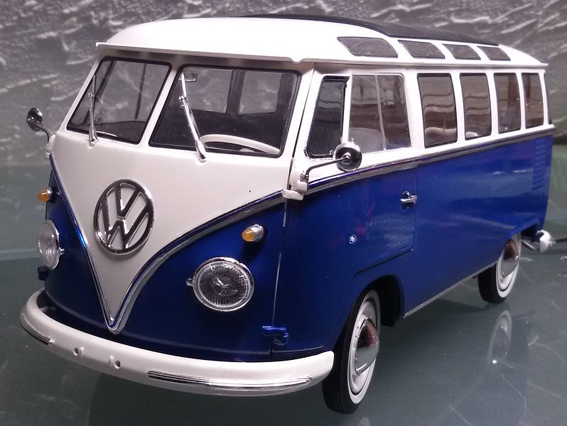

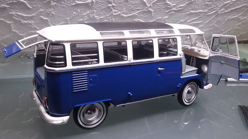

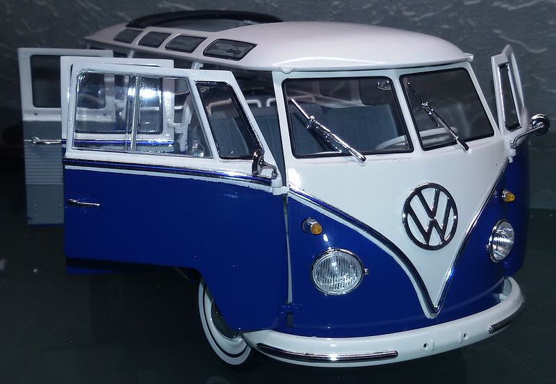

Ich habe fertig....
....naja, fast fertig. Die Zulassung, sprich Nummernschilder fehlen noch. Auch der Volkswagen-Schriftzug hinten kommt noch dran.
Aber ich wollte euch den Bulli nicht vorenthalten. Abschließend ist mein Fazit: Das ist ein guter Bausatz für erfahrene Modellbauer, denn das eine und andere Teil passt nicht ohne Nacharbeit. Aber alles in allem ein schöner Bausatz.
Hier einige Impressionen.....
Und das Schmuckstück, von dem leider nicht mehr viel zu sehen ist. :(
Ich hoffe, das er einigen von euch auch so gefällt, wie mir. ;)

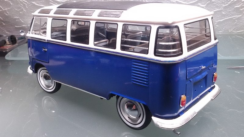

86
Dienstag, 8. November 2016, 13:24
Fertig!
So, der Bulli hat seine Nummernschilder bekommen und das Wetter hat auch einigermaßen mitgespielt. Drum sage ich hier: Ich habe fertig! :D :)
Zur Galerie geht es hier.
Ich danke allen, die hier so fleißig reingeschaut haben. :hand:

87
Mittwoch, 9. November 2016, 18:22
Cooles Teil :)
Wie genau hast du die Türen beweglich angebracht?
Volker

Mittwoch, 9. November 2016, 19:23

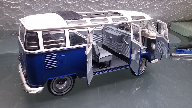

Cooles Teil :)
Die Aufhängungen der Türen sind seitens des Bausatzes an den originalen Aufhängungen vorgesehen. Bei diesem Bausatz sind die Türen voll beweglich vorgesehen. Ist bei dem Bausatz in 1:24 auch so.
Marcel
89
Samstag, 12. November 2016, 10:41
Ah OK, danke :)

Echt schön geworden dein Samba :ok:
Bin auch gerade dabei den Bulli zu bauen. :)
