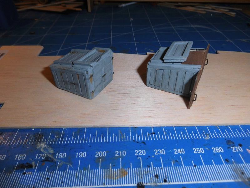

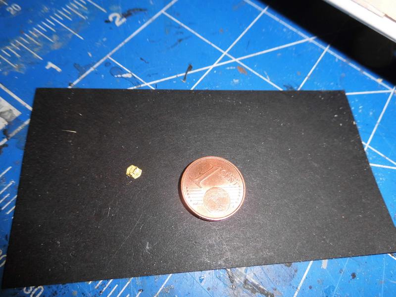

hab dem ersten Niedergang mal ein paar vernünftige Schaniere spendiert
bei der Größe weiß ich jetzt wie sich die Kollegen aus Micronesien vom den 350er Modellen abmühen müssen :cracy:
das ist die Ätzteilplatte
hab mal aus Bock noch ein paar andere Schaniere zusammen gesetzt . Sind etwas grö0er .Habe vor damit meine doch recht einfachen Schaniere der Türen vom Steuerhaus zu ersetzen
und noch der zweite Niedergang mit offenen Türen
das ganze bemalt und etwas gealtert
Jo ...das fürs erste .

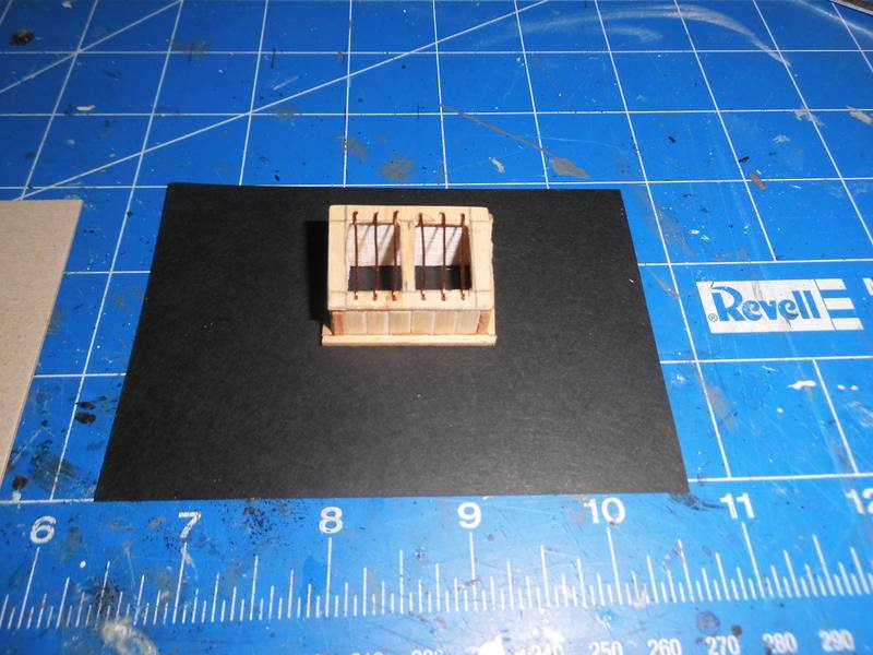

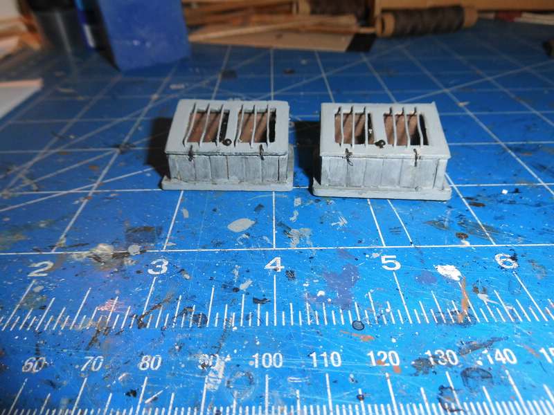

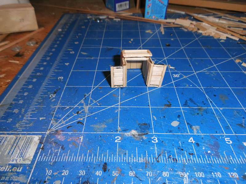

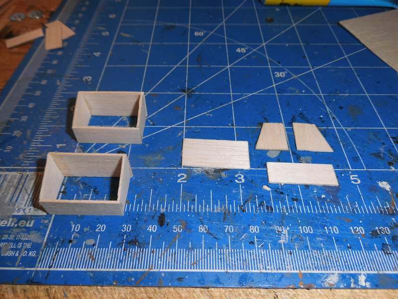

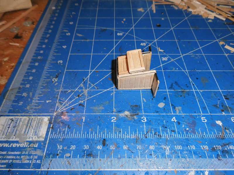

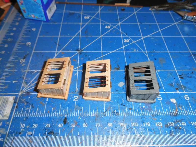

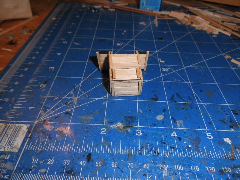

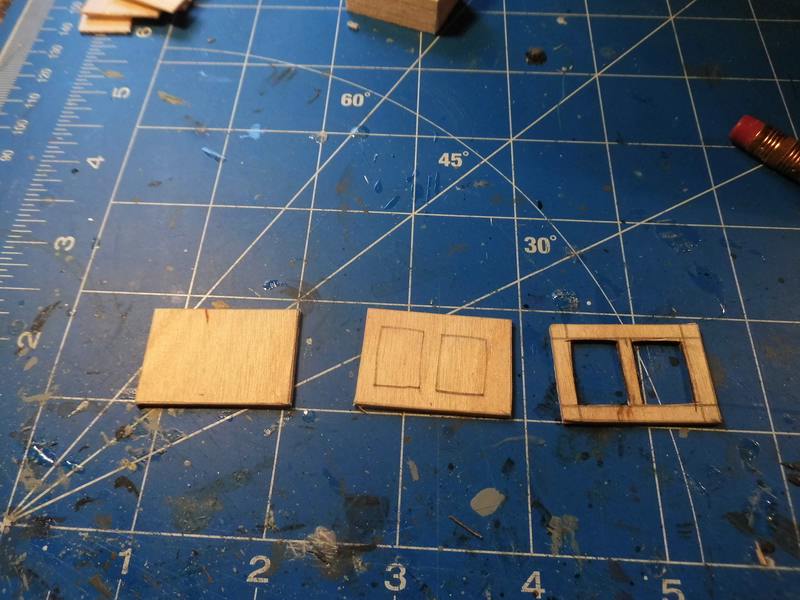

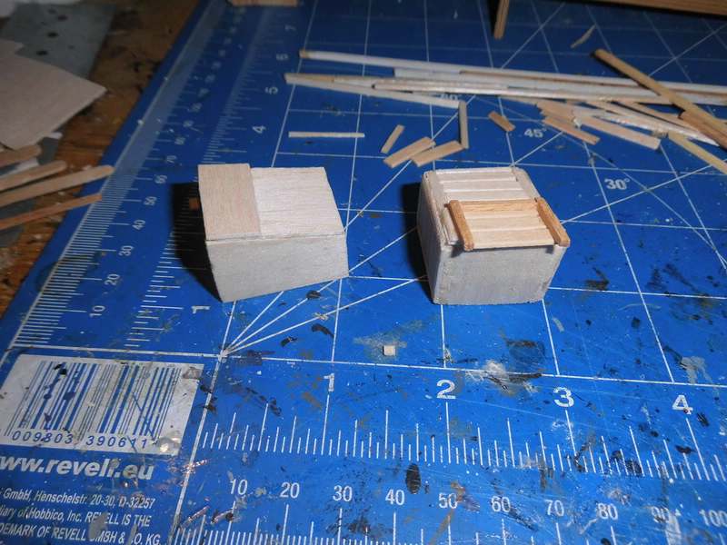

weiter geht es mit den Oberlichtern . Wie immer Pie mal Auge zurechtgeschnitten . Grundgerüst wie bei den Niedergängen aus Balsa.
und der Deckel aus dünnem Speerholz
das ganze wieder mit Stäbchen beklebt bei denen ich vorher die Kanten etwas angeschliffen habe . Die Streben sind aus Kupferdraht
das ganze drei mal. Dann noch n büschen Farbe ^^

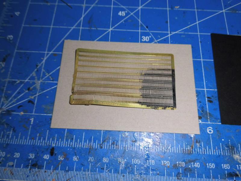

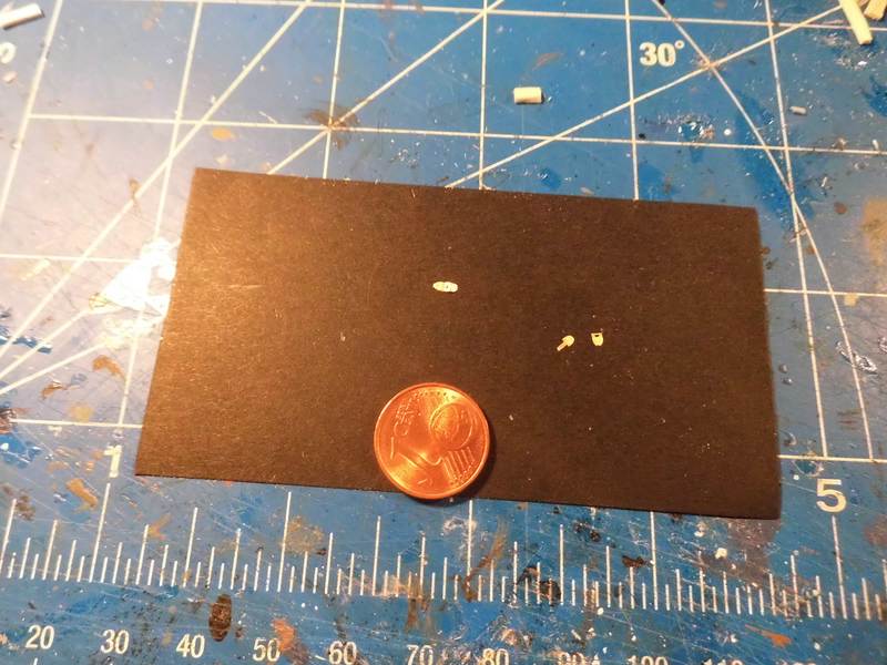

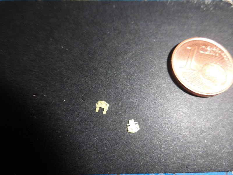

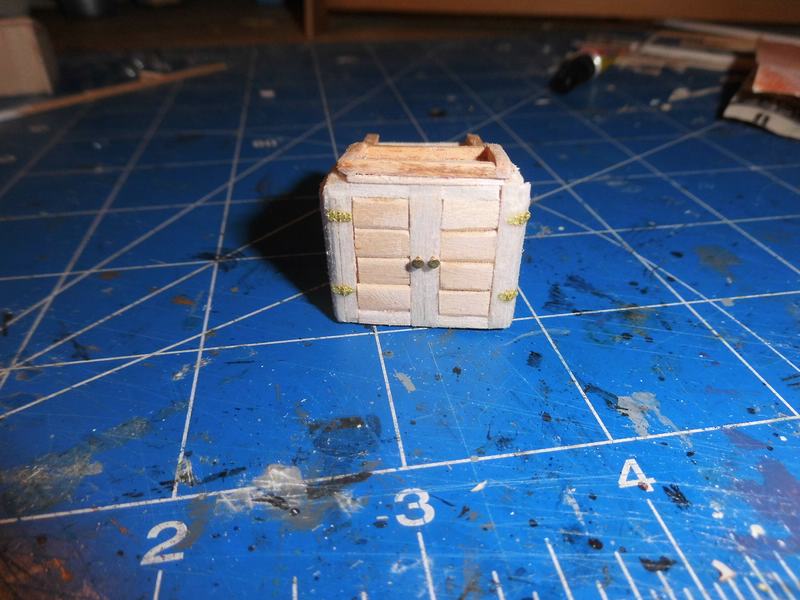

anschließend etwas Altern, ein kleinen Griff dran und noch so was wie zwei Riegel
die Übrigens aus dieser Ätzteilplatte stammen . Die einzelnen Teile sind so klein da streikte meine Kamera :cracy: ( mal wieder was für Jochen ;) )
uns so sehen sie dann fertig aus

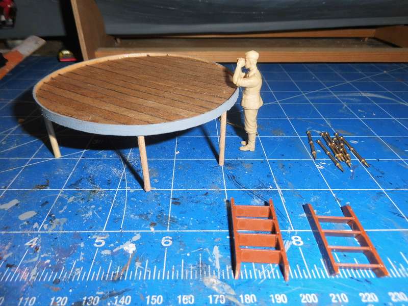

dann noch die vordere Geschützplattform . Stäbchen in Eiche gebeizt und wie gewohnt verlegt

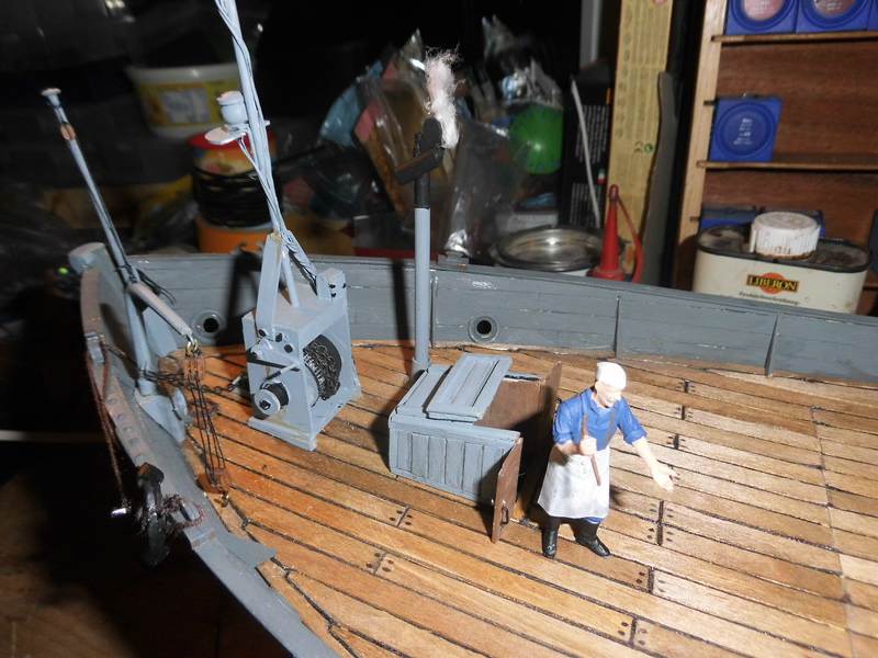

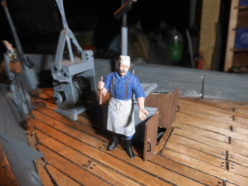

und ein hab ich noch . Die Ankerwinde .

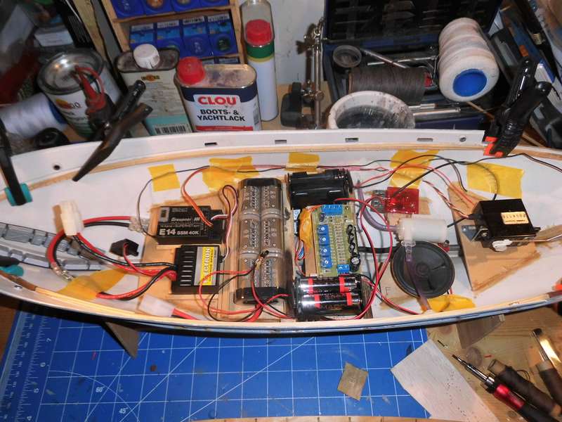

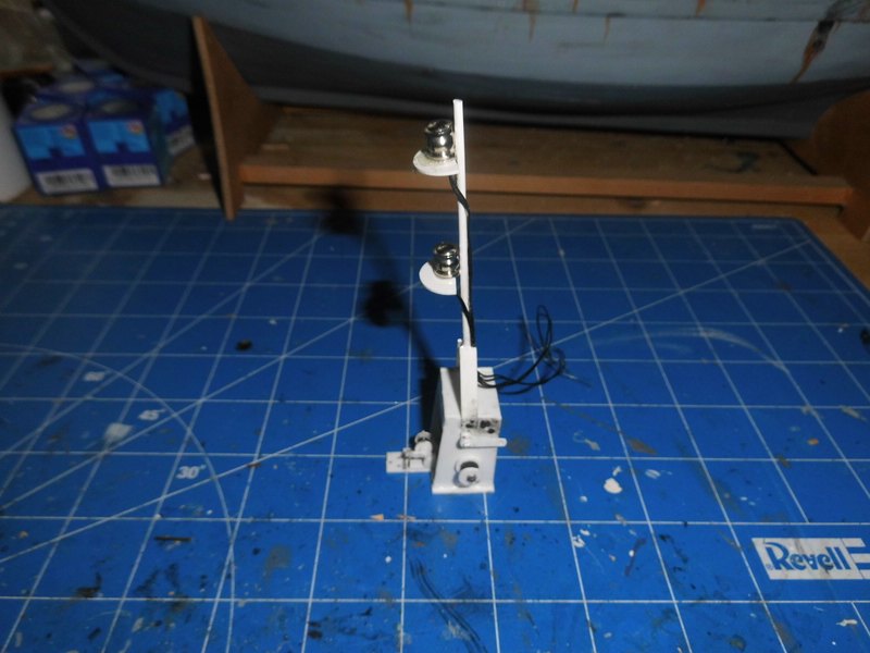

das ganze mit Beleuchtung . Um aus den 4 Kabeln 2 zu machen bekommt die Ankerwinde noch sowas wie einen Sicherungskasten in denen die verlöteten Enden versteckt werden .
Stellprobe

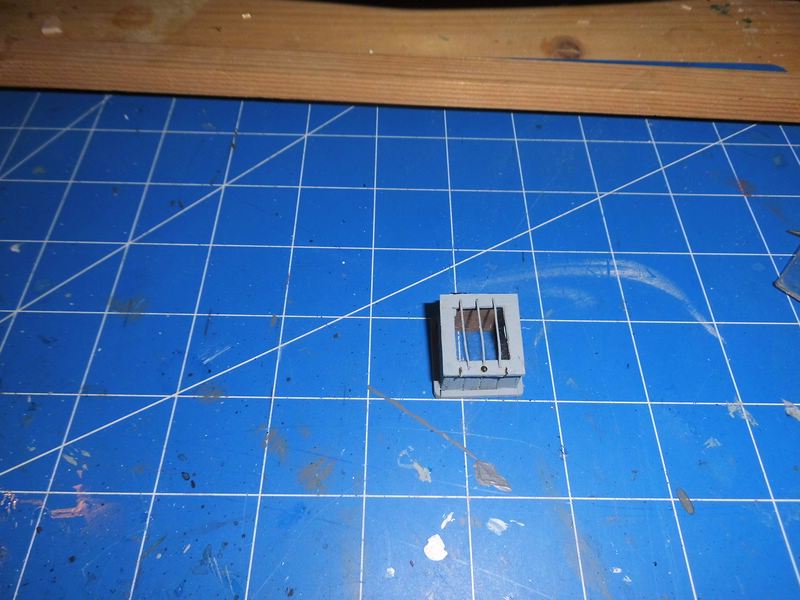

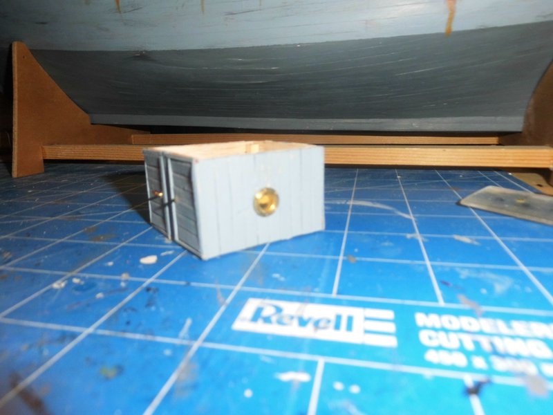

neues vom KFK. Erst mal der Sicherungskasten an der Ankerwinde. Warum ? Habe aus 4 Kabeln 2 gemacht und der Kasten verdeckt die neue Verbindung .
ein kleines Oberlicht
kommt mal hier hin

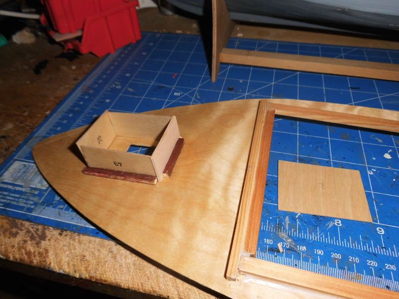

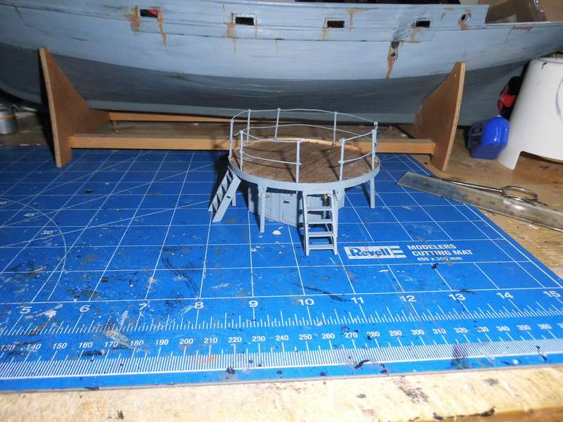

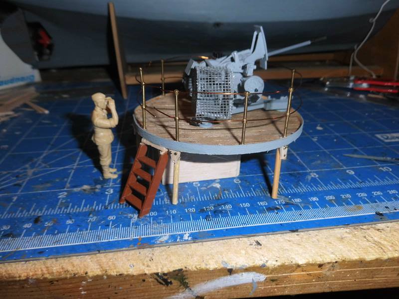

und die vordere Geschützplattform . Hier mal ein Original
also erst mal Maß genommen und los . Höhe ca 3 cm
und der Unterbau

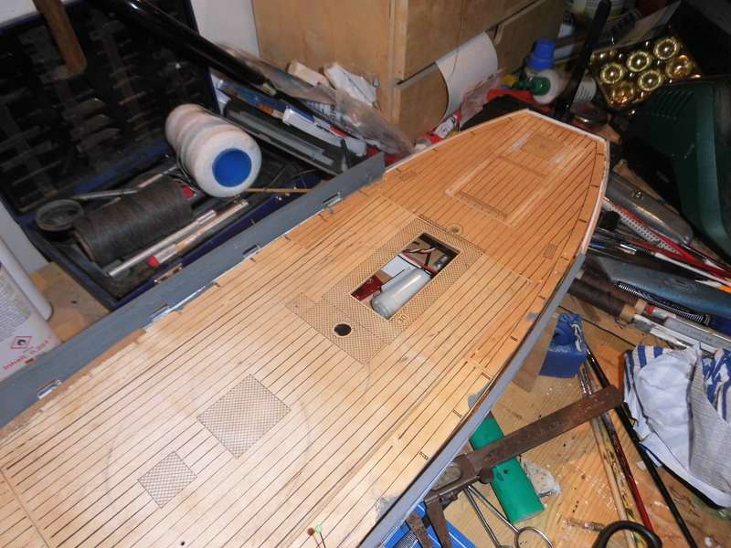

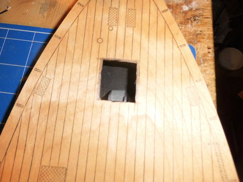

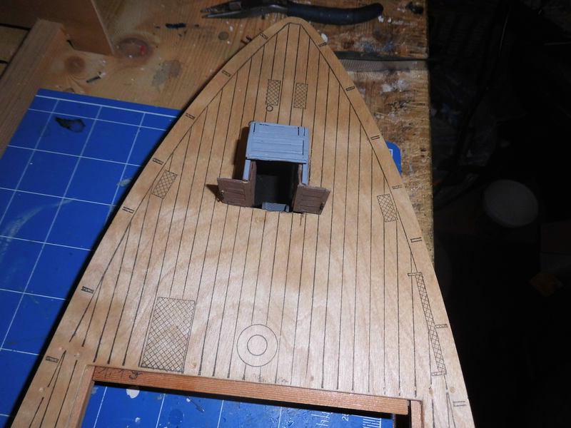

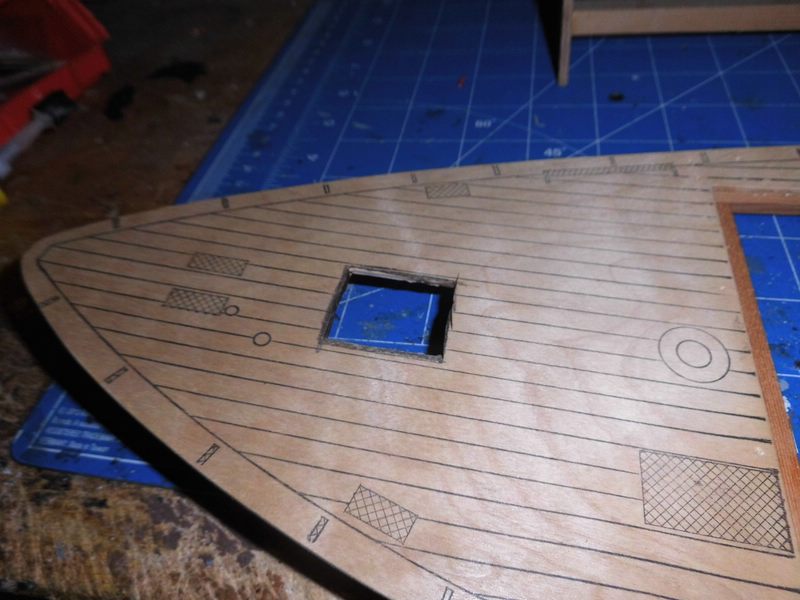

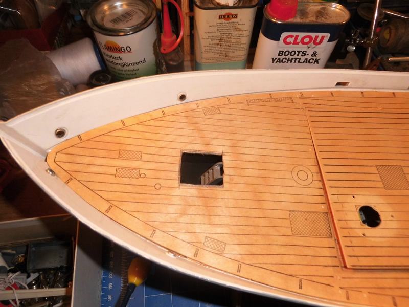

Weiter mit dem KFK . Endlich kann ich das Deck verkleben . Zuvor aber noch eine Kleinigkeit . Der vordere Niedergang. Sieht irgendwie doof aus wenn der Niedergang offen ist aber man nicht nach unten kommt. Also loch ins Deck und mal was gebaut .
noch ein letzter Blick ins innere :huh:
und dann Deck drauf
Dummerweise hat sich das Mittelteil vom Deck verzogen X( . Also Wässern und versuchen das Ding wieder in Form zu bringen .
und solange das nicht sitzt kann ich erst mal die innere Seite der Reling beplanken

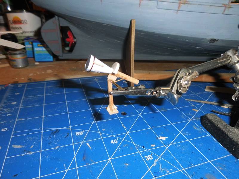

da mir aber das warten bis alles getrocknet ist zu langweilig ist habe ich mit weitern Kleinkram fürs Deck weiter gemacht. Reserve Dieselfass ( aus der Grabbelkiste ) fehlte nur so etwas wie ein Deckel . Wurde mit einem Nagelkopf behoben

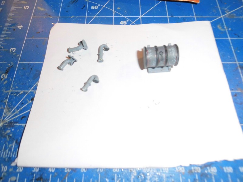

so wie zwei Drucklüfter und zwei Tankstutzen . Alles aus Resten aus der Krabbelkiste und übriggebliebenen Gussästen . Ist das übrigens Richtig wenn ich auf jeder Seite ein Tankstutzen einbaue ?(

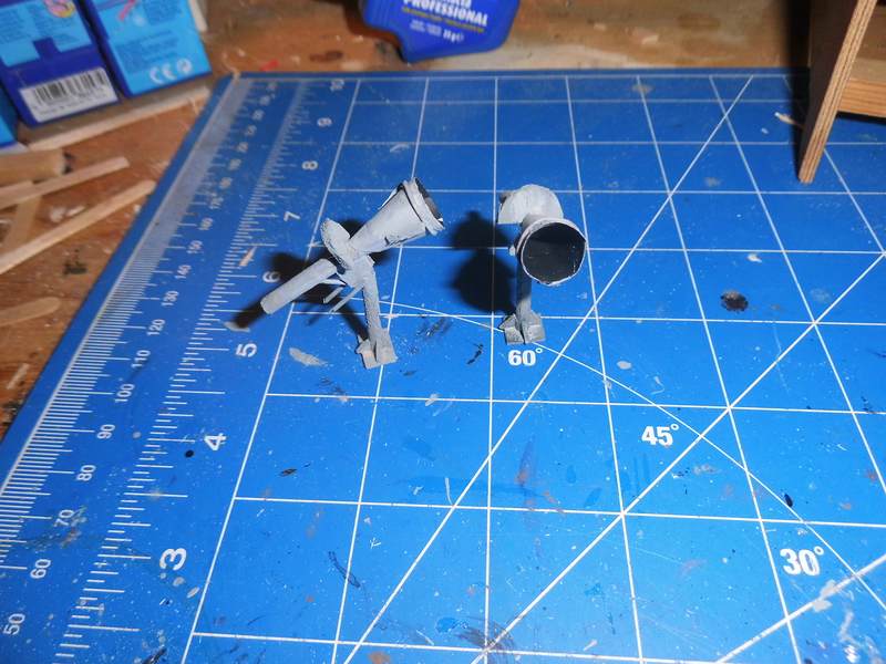

und zwei RAGs- Raketenabschussgeräte . Kahmen 44 an Bord der Schiffe zur Abwehr von Tieffliegern . Durch senkrecht herunterhängende Drähte der herabschwebenden Raketen konnten die Maschinen im Idealfall zu Absturz gebracht werden , indem sich die Drahtseile in den Propellern vertörnten . Das Bild stammt aus dem Buch von Hans Kohl - Fischdampfer und Walfangboote im Krieg
in etwa so . Fehlt nur noch das Netz wie auf dem Bild

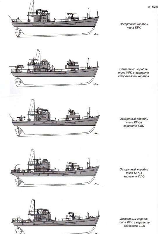

Also den KFK den ich Baue wurde extra für den Einsatz im Krieg entwickelt da die vorhandenen Boote und Kutter nicht für die benötigten Aufgaben geeignet waren , zu klein zu langsam zu wenig , ab 41 kamen die KFKs zum Einsatz, mit dem Gedanken die Boote nach dem Krieg als Fischkutter weiter zu verwenden . Bestückt wurden die Boote je nach Einsatzart aber in der Regel zum Anfang mit 2cm bzw 3,7 cm Geschützen auf Einzellafette . Aufgrund der zunehmenden Fliegerangriffe und der guten Panzerung der Flugzeuge wurden dann 4cm Bofors Flak und 2 cm Vierlingsflak genommen das aber wiederum je nach Einsatzort
Mal ein Bild der verschiedenen Boote
Es gab aber auch größere Einheiten wie z.B. Wahlfangboote oder Fischdampfer . Auf denen gab es dann auch schon mal 8,8 cm Geschütze

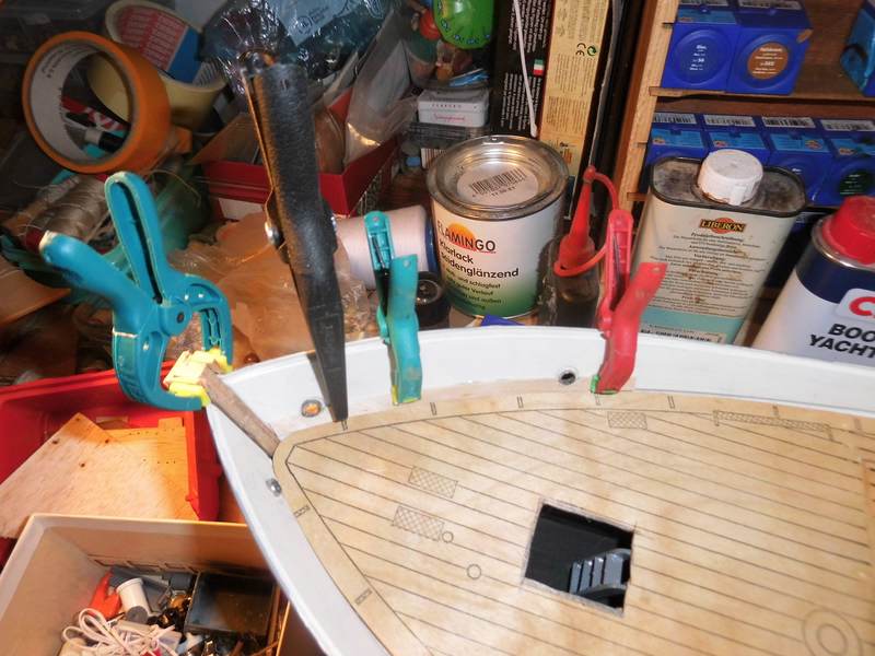

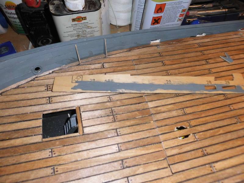

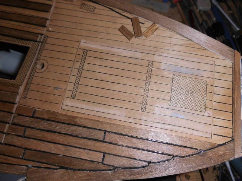

die Beplankung der Rehling ist soweit fertig und Farbe ist auch schon drauf . Hab mal wieder Staubgrau dafür genommen . Ich mags halt Bunt :) und das Leibholz für die Decksplanken ist auch schon fixiert
Deck beplanken mit in Eiche gebeizten Holzstäbchen .Ich hab mal versucht die Planken mit einer Fischung zu verlegen . Hab das noch nie gemacht und ist jetzt auch nicht wirklich perfekt aber Übung macht den Meister :huh:
also weiter geht's mit dem Deck

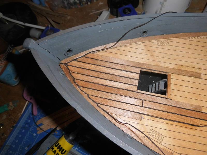

nachdem ich meinen BB wiedergefunden habe geht es weiter . Beplankung vom Deck. Meine noch nicht Perfekter versuch einer Fischung . Da ist noch Luft nach oben :huh:
auch am Heck
und so im ganzen .Fertig ! ? noch nicht ganz wird noch n Büschen angeschliffen
aber mit Aufbauten siehts gar nicht soooo schlecht aus

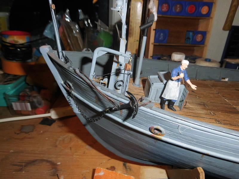

Sonntag, 5. Februar 2017, 17:14
Moin moin zusammen
Hallo Heinz :wink: auch für dich meinen wärmsten Dank.

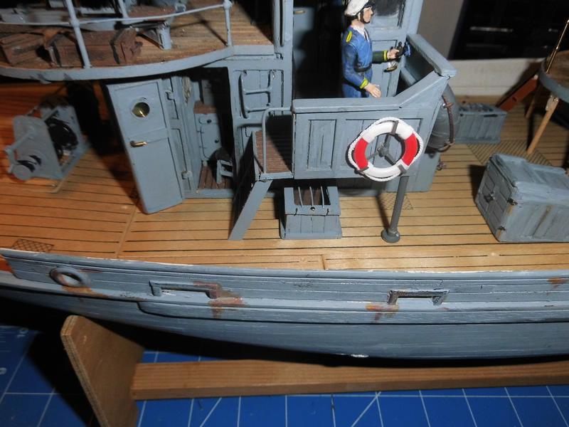

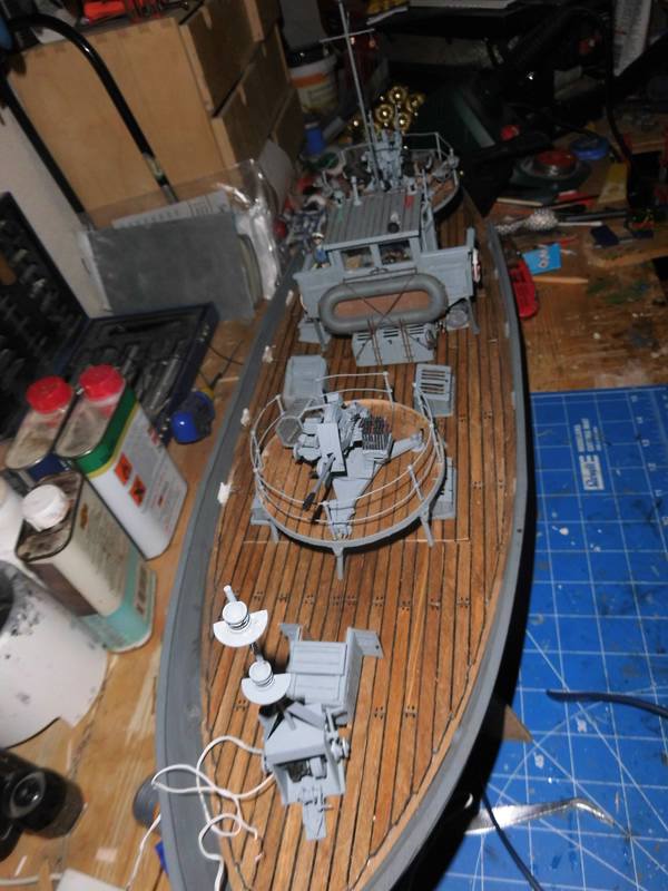

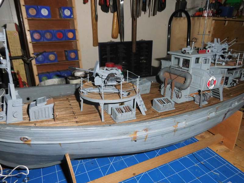

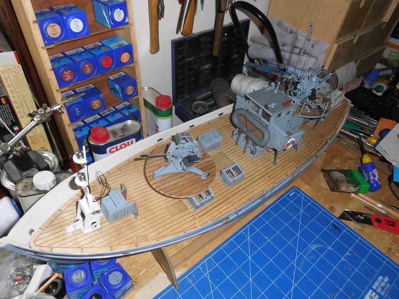

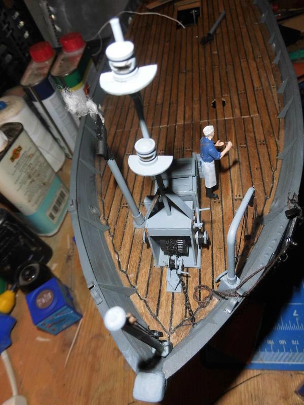

So ...da nun der Rumpf soweit fertig ist hat mein Kutter den Liegeplatz gewechselt und hat an den Ausrüstungskai verholt. Macht mir persönlich immer am meisten Spaß den schließlich entsteht in der Regel ja ein kleines Dio an Deck .

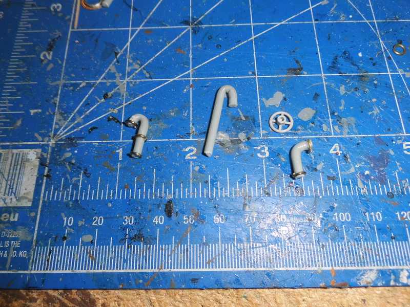

Ich fange mit dem Bug an .Zunächst aber noch zwei kleine Sachen vorbereitet . Flaggenmast für den Bug und ein kleiner Behelfskran für den Anker
und dann geht es auch schon los . Ankerwinde ,Flaggenmast , Behelfskran , Niedergang und der Schornstein von der Kombüse montiert . Der Smutje kam auch gleich an Bord und hat sofort den Herd angeschmissen
wie man sieht geht die Ausrüstung zügig weiter . Als nächstes die vordere Geschützplattform
