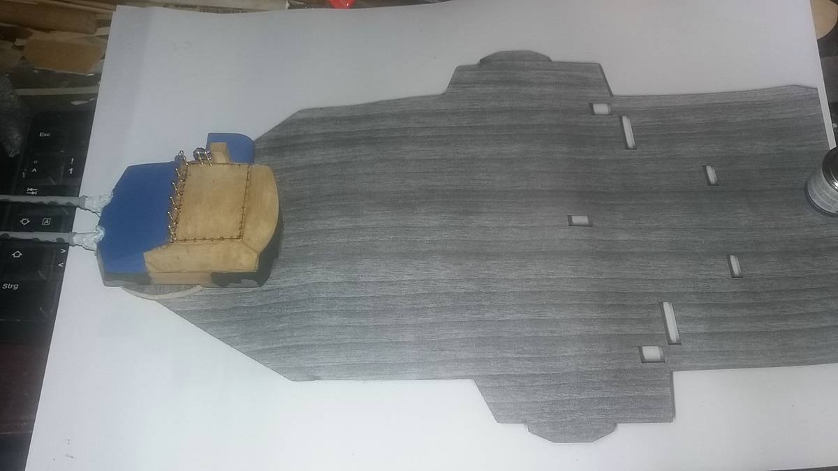

So.. mittlerweile bin ich dabei die Flak vor zu bereiten..
Also Flak 38 Vierling auf den Turm samt Podest.
Gemäß den Original Abemssungen bekommt die Flak mit Drei Bein Plattform L= 22,5 mm L x 18mm B x17 mm H.
Da diese Maße jedoch für die Flak 38 und nicht die Marine Flak C/38 genannt sind wird meine Flak ein wenig kürzer da die Marine Version nicht über die
Y Lafette der Landversion verfügte sondern auf einem runden Sockel montiert wurde.
Es wirkt hier auf dem Bild schief weil noch nichts verklebt ist.

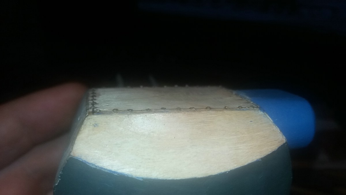

Soo Jetzt kommt für While Coyote Genius..

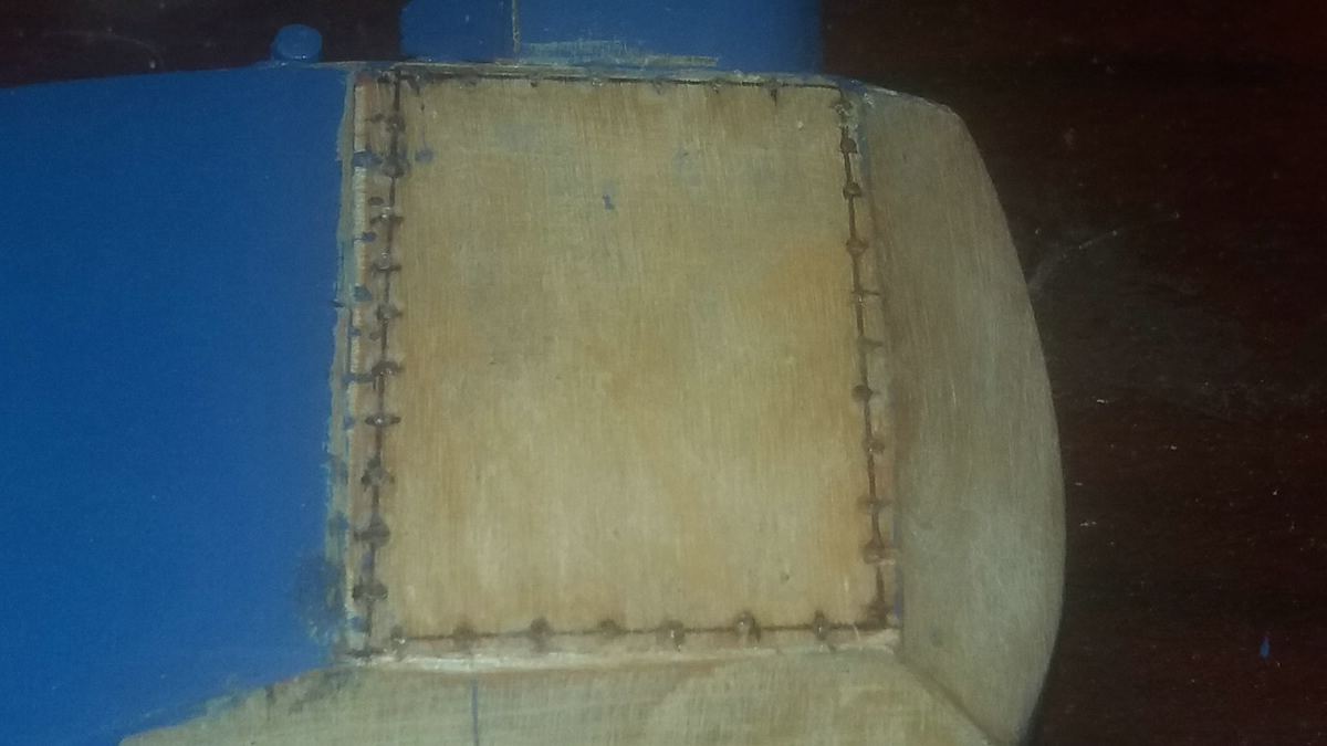

Wie löst man das Problem mit Schrauben im Modell ? ?( ?(
Ganz einfach..
1. Man schabt die Farbe vom Holz und zeichnet sie die Positionen an wo später die Schrauben Köpfe sitzen sollen..
Danach sticht man mit einem Belegnagel (richtig die zum Planken aus dem 200derter Bausätzen) Löcher an die Positionen die man markiert hat..
und hat man das gemacht klebt man Nylonsdraht in die Löcher rein..sagen wir so 2 cm lang..
Das sieht dann so aus..
Danach schnibbelt man diese Drähte per Schere runter auf ca 3- 4 mm höhe über dem Holz..
Wenn man das hat nimmt man sich ein Feuerzeug und schmelzt die Enden bis auf das Holz runter.
noch warm mit dem Finger leicht drauf drücken und fertig ist die Schraube..

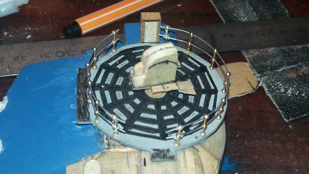

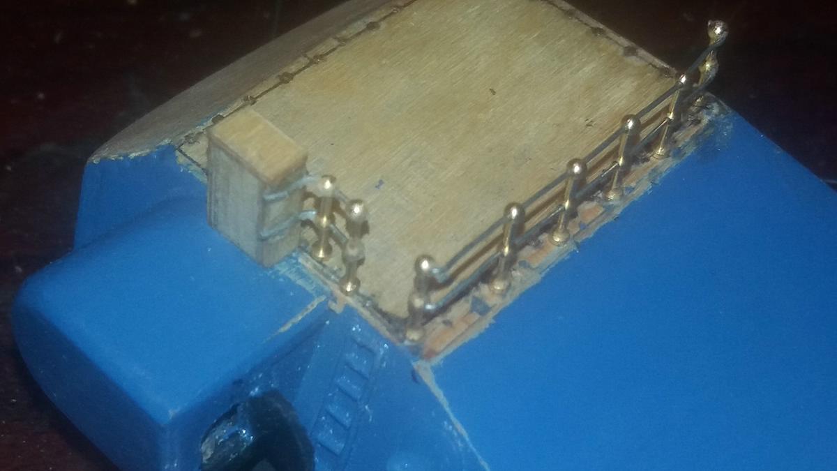

Danach habe ich dann begonnen die Reling nach dem Original Bild weiter oben hier an zu bauen .
Die Flak Plattform wird dann waagerecht ausgerichtet auf der Turmdecke montiert zur Aufnahme der Flak.
Hier schon mit anmontiertem Munitions Schrank. (Denke zumindest das der dazu gedacht war.

Sehr schick. Aber versuch doch Deine Bilder etwas schärfer zu machen. Würden sich bestimmt einige drüber freuen.
  • »Marinehamster« ist der Autor dieses Themas
Beiträge: 915
Realname: Werner
72
Mittwoch, 23. März 2016, 19:25
Das mit den scharfen Fotos geht nicht immer ..hab halt keine sone tolle Cam mit super Objektiv..
Und irgendwie ist glaub ich das Geländer zu hoch geraten..
Naja die Pfosten sind nicht geklebt ..kann man noch tauschen in kleinere.

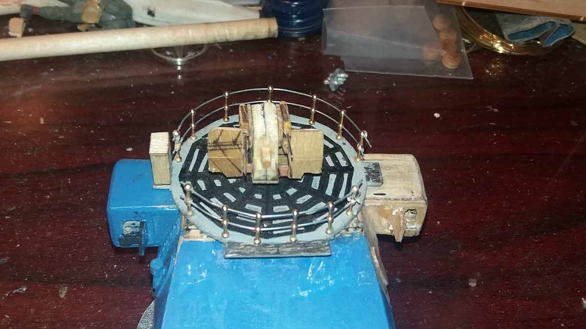

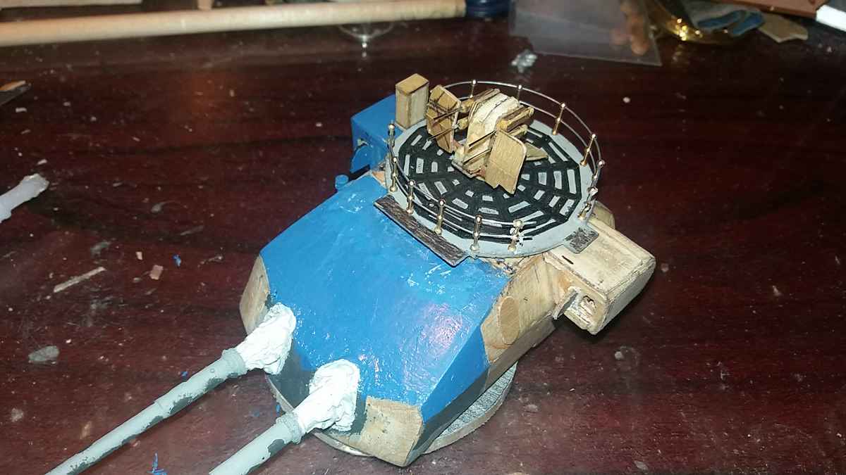

Heute habe ich mal den Tag genutzt um den Turm zu verbessern..
Dank des hübschen Bildes von Ewald ging das recht gut..
Plattform gezeichnet ..Gitterrost ebenso..aber aus Papier und die Streben per Skalpell ausgeschnitten..weil leichter als mit Holz legen.
Reling gesetzt samt dem linken E Mess Gehäuse..
Und danach ging es an die Flak..
Eine hübsche 2 cm Flak C/38 ..
Jedes Teil einzeln gemacht nach einer Bauplan Vorlage von einem SWS mit Flak 38. Ich hatte leider kein Modell mehr oder irgendwelche Pläne mit Maßangaben.
Also lief das ganze per Augenmaß ..
Naja schaut sie euch an ..Wobei die Sitze fehlen noch ebenso wie die Magazine der Munition..
Und die Reling Enden müssen noch weg..Kleinkram halt..
Ich hoffe man kann die Geschützrohre der Flak auf den Fotos erkennen..es sind Stecknadeln.

Langsam ...
... wird es ja. :respekt: :dafür: Beim nächsten Turm macht man nicht mehr die gleichen Fehler. :ok:
Grüße aus Krefeld, Rolf :ok:
84
Freitag, 25. März 2016, 10:32
Deine Flak finde ich sehr gut gelungen. :ok:
Die aus Papier imitierten Holzgrätings dagegen nicht so sehr.
Mach Dir lieber die Mühe, und baue sie aus kleinen Holzleisten ( 2 x 0,5 mm)
Erstens hast Du das drauf, und zweitens wird sich die Mühe lohnen.

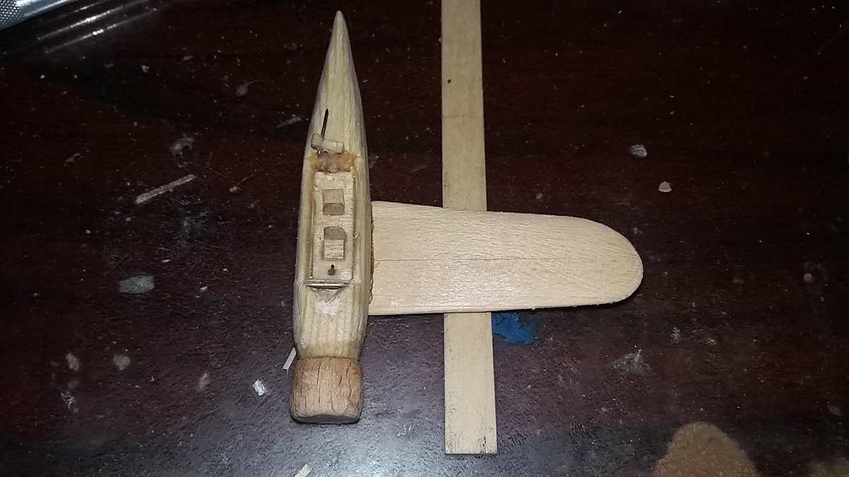

So und weil nun der Turm fast fertig ist hab ich mir gedacht ich bau mal das Bordflugzeug..
Anders als Ray habe ich aber keine Maschine zum umbauen.. Also gehe ich nach dem Motto..Hast du keine Schnitz dir eine..

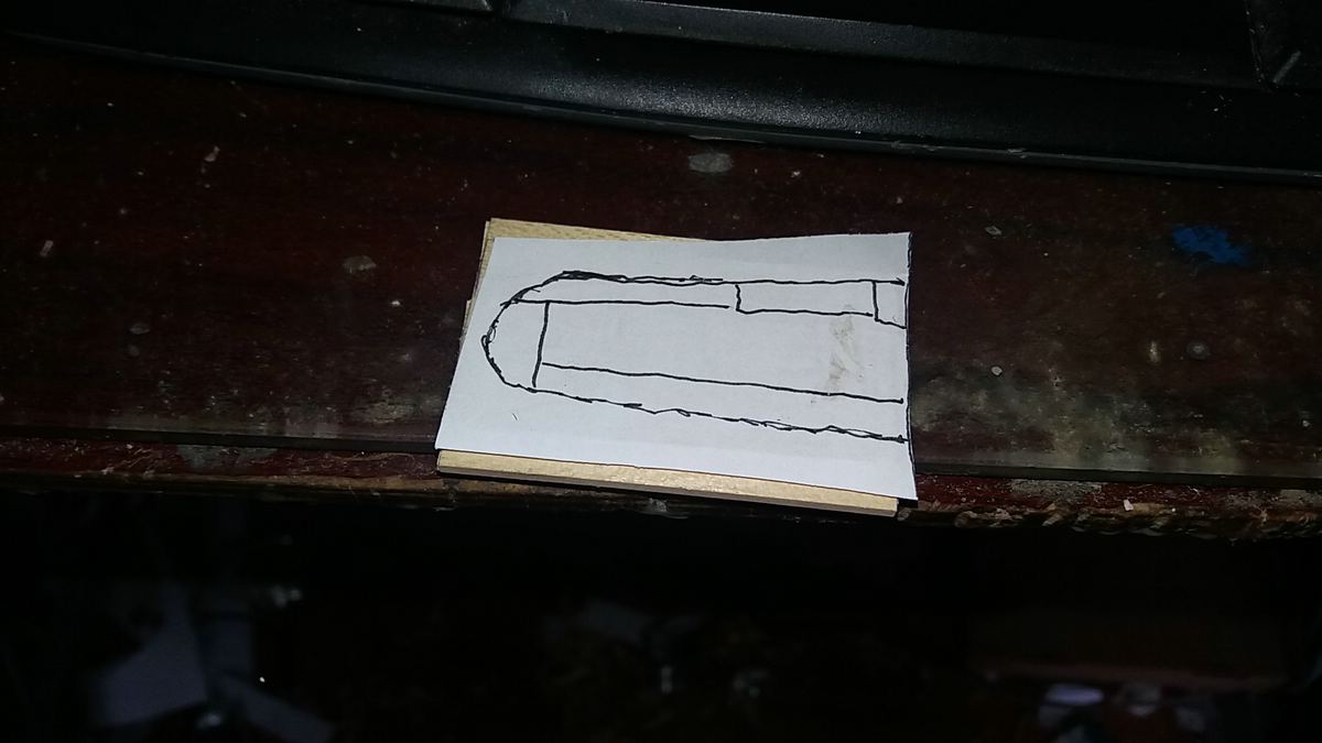

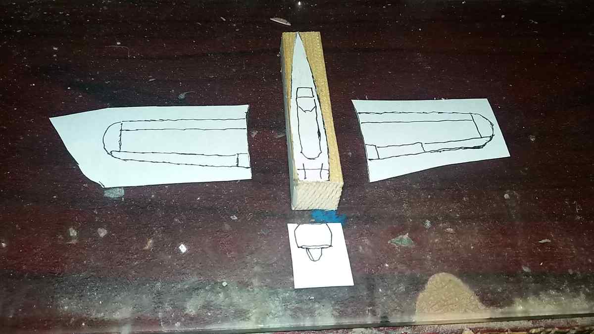

Man suche sich also eine 3 Ansichten Zeichnung der Arado..so wie hier ..
Dann stellt man über das Pc eigene Programm die Größe exakt ein auf M 1;100 nach den Angaben der Original Maschinen Ar196 A3
zeichnet die Konturen nach und klebt das ganze auf ein Stück Holz das passende ist..
so wie hier.
Und was dabei dann raus kommt zeig ich demnächst hier auf diesem Sender.

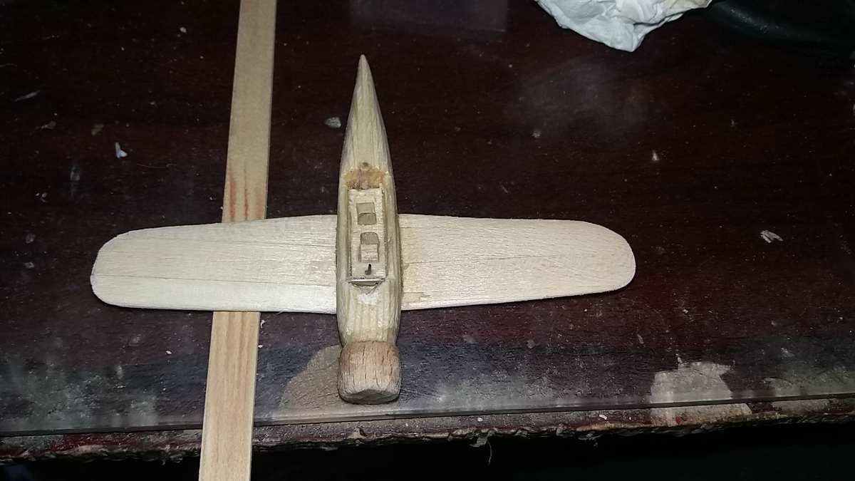

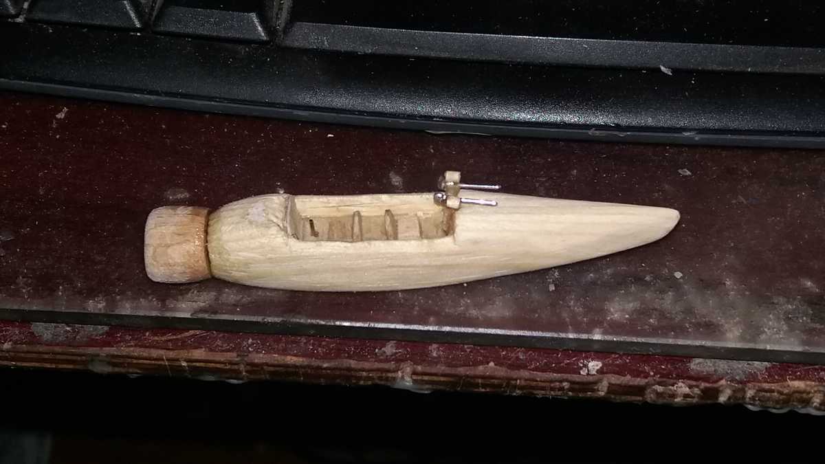

So ich hatte gerade so etwas Lust also hab ich weiter gebaut an dem Fliegerchen..
Rumpf und Motorgehäuse sind gekoppelt.
Kokpit ist so es die Größe zu lies auch an Bord.

Samstag, 26. März 2016, 14:37
So heute hab ich die Flügel meiner Arado gebaut..
Einige Holz Platten 2x10 zusammen geklebt dann die Schablone drauf und danach fröhliches Schnitzen..
Ja und wie das dan nam Flieger wirkt ist hier zu sehen.
Schöne Ostern
Werner

Samstag, 26. März 2016, 15:42
Wenn man es nicht wüßte, dann könnte man meinen Du hättest unser Schiffsbauforum mit einem selbst geschnitzten Einbaum bereichert.
Aber die Flügen dann dran lassen es doch besser erkennen. Vielleicht die Flügel noch etwas aufeinander abstimmen? So weit aber schon ganz gut.

Samstag, 26. März 2016, 17:43
Man könnte beinahe glauben du bist etwas neidisch auf meinen schönen selbst geschnitzten Einbaum mit seinen tollen Rudern ? ?(
Aber nun gut..so ein bissel Holz schnitzen ist ja eigentlich kein Modellbau in dem Sinne.. das kannst du sicher auch denk ich mal so.. ^^
