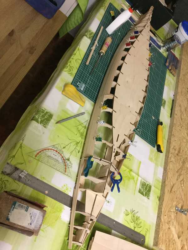

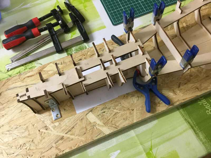

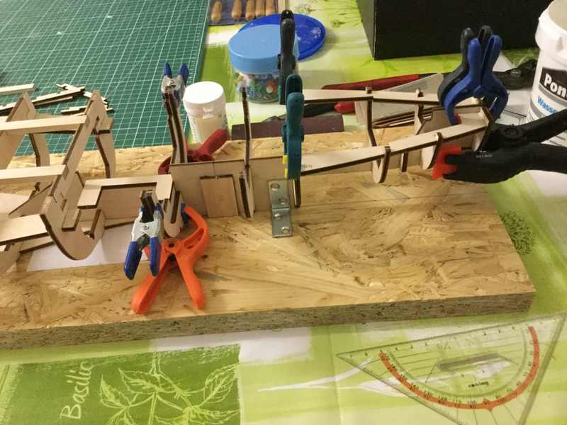

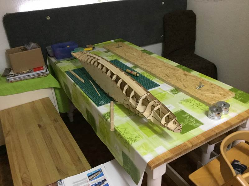

Die vorläufige Gesamtlänge wäre erreicht! :)

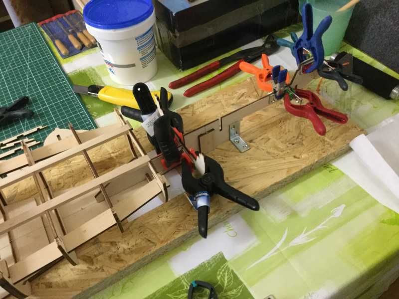

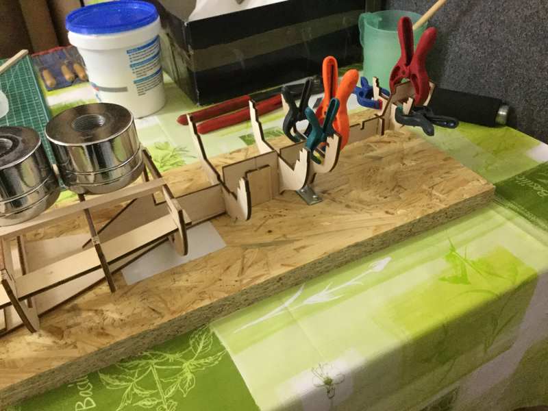

Sooooo heute gibts wieder ein Update! Es macht ungemein Spaß an der Bismarck zu bauen!
Wie die Überschrift schon sagt wurde heute die vorläufige Gesamtlänge der Bismarck erreicht. Das Heck samt Spanten und Verstärkungen wurde fertiggestellt.

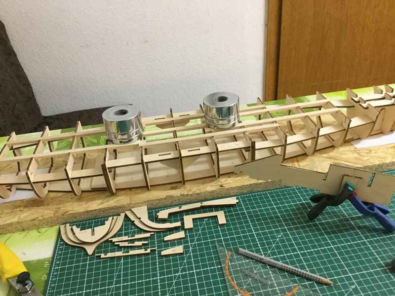

Zudem habe ich vorne am Bug eine kleine Verstärkung angebracht. Ich bin immernoch voll zufrieden, alles passt super! :ok:
Bislang wurde bis Ausgabe 10 gebaut. Ausgabe 11 befasst sich dann mit der Beplankung des Rumpfes. Also die nächsten Fotos werden die Beplankung zeigen.
Aber vorher müssen die Spanten gestrakt werden, damit für die Leisten mehr Auflagefläche vorhanden ist.
Hier die Fotos der Arbeitsschritte:

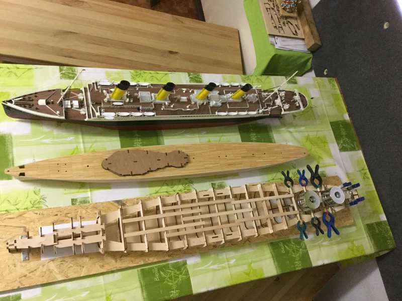

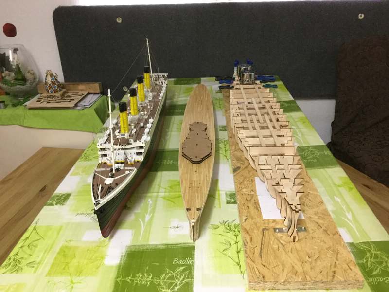

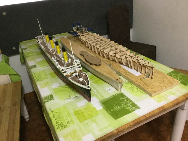

Hier ein Größenvergleich zu den anderen Schiffen, wollte schon die ganze Zeit mal Fotos mit den drei machen! :)

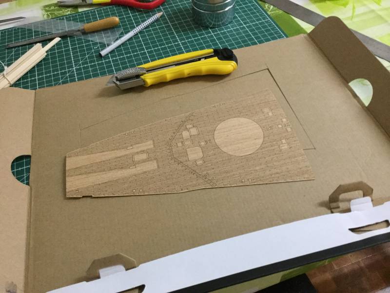

Es wird einen Baustop bei der Bismarck geben. Der Grund dafür sind fehlende Teile. Um genau zu sein fehlen mir von Ausgabe 18 die Bugplatten auf die später das Holzdeck "Funier" aufgeklebt wird. Ich habe schon alles durchgeschaut und die zwei Teile sind einfach nicht auffindbar obwohl ich da pinibel drauf geachtet habe. Sehr ärgerlich. Bei Ebay findet man diese Ausgabe kaum bis gar nicht.
Evtl kann mir jemand von euch weiterhelfen?
Dann werde ich mich in der Zwischenzeit auf die Beplankung konzentrieren.
Hier ein Link um zu zeigen welche Teile ich meine (Bild 94):
https://www.bismarck.oehm.net/index.php?…ben+017+und+018

Danke fürs Schauen! :) Da habe ich gerade mal reingeschaut, leider nichts zu finden. Das wird jetzt wohl ne Glückssache werden.
Klar könnte man, dafür bräuchte ich aber die genauen Maße, da in diesen beiden Teilen ja ein Knick ist.

Mir ist ja ins Gedächtnis gekommen, dass ich ja das Furnier besitze. Habe jetzt mal die Maße auf Karton übertagen und eine Schablone "hergestellt"
Normal müsste das ja exakt die gleiche Größe haben. Jetzt heißt es irgendwie das Teil herstellen...
Wenn mich mein altes Gedächtnis mich nicht trügt, hat unser Modellbau Kollege Nordlicht 1964 ( Uwe ) eine Hachette Bisi, die er nicht mehr weiterbaut da er die Trumpeter Bisi hat. Er wollte sie verkaufen.... vielleicht hat er sie noch. Ich habe zwar schon lange nichts mehr von ihm gehört, aber ich habe noch seine Teflon Nummer... mal schaun ob ich ihn erreichen kann......

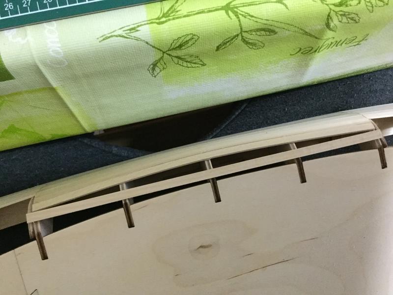

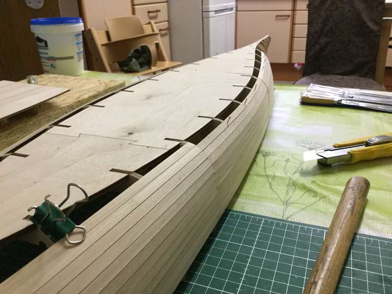

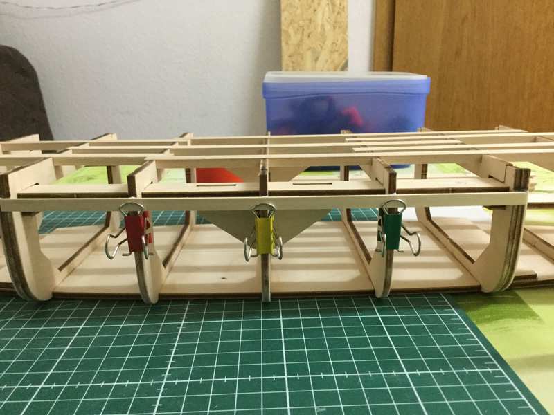

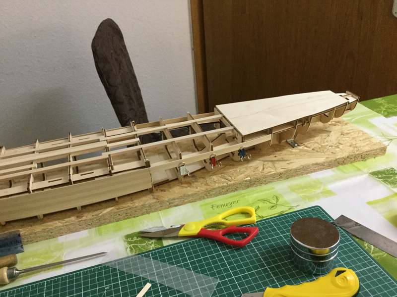

hier ein Update des Baufortschrittes! :) Es wurde gestrakt und die ersten Leisten der Beplankung angebracht. Auch am Deck wurde gebaut. Wie etwas weiter oben erwähnt fehlt mir beide Teile aus Ausgabe 18, Teil 60 um genau zu sein.
Die Leisten gehen sehr gut ran ohne sie fest zu nageln. Bislang klappt alles gut mit den Klammern :) Aber spätestens am Heck bzw Bug werde ich Nägel benutzen müssen.
Hier die Fotos:

Hast du jetzt die Verstärkungshölzer im Bugbereich eingeklebt. Wenn mich nicht alles täuscht hat sogar Kollege Oehm damals einen Tandem Innenkiel aus Alu Profilen eingesetzt. Er war sehr gründlich......
Ansonsten gibt dein Baufortschritt schon richtig was her... :ok: :ok:
Grüsse aus RÜSSELSHEIM
Im Bau : Hachette U 96 1:48
73
Montag, 1. Februar 2016, 20:44
Ja die sind festgeleimt :) Gründlichkeit ist bei dem Modell echt nötig.
Danke! Freut mich! :ok:
Ah übrigens zum Teil 60. Ich war spontan im Baumarkt und habe mir etwas besorgt ;) Dazu morgen aber mehr. Vielleicht klärt sich das Problem schon morgen.

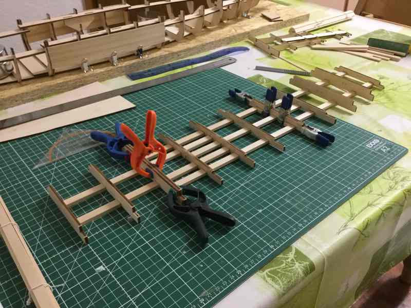

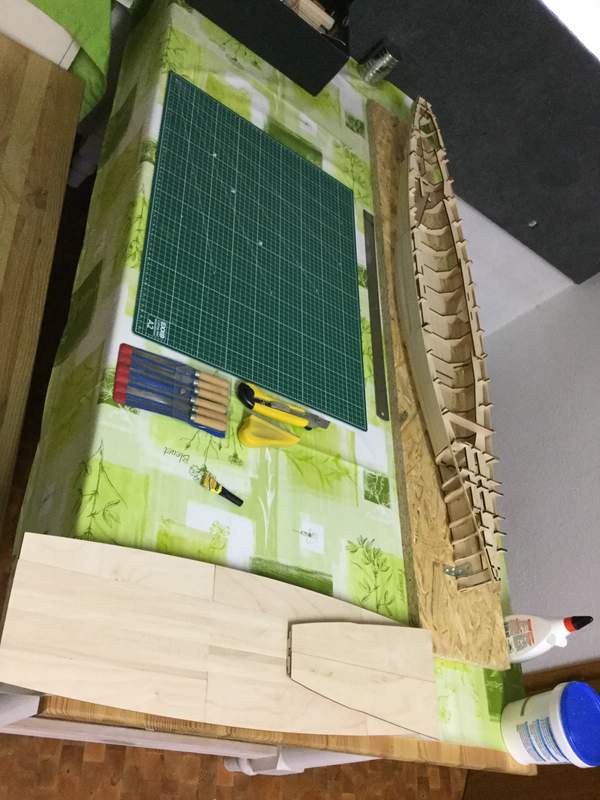

Also das ist meine Lösung des Problems:
Im Grunde genommen hätte ich jetzt die beiden Brettchen in einem. Die Frage stellt sich jetzt aber wie genau sie an das Original herankommen.

Guten Abend,

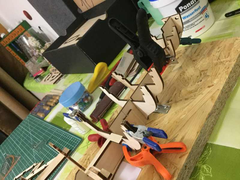

jaaaa was soll ich hier viel schreiben. Hauptsächlich bin ich gerade an der Beplankung des Rumpfes. Leiste für Leiste wird nacheinander angeklebt. Irgendwie dauert die Beplankung immer am Längsten. Bislang lassen sich die Leisten ohne Nägel an den Rumpf kleben, nur die Klammern leisten hier Hilfe. Aber bald werde ich die Leisten doch mit Näglen fixieren müssen weil die Biegung doch sehr extrem ist.
Da ist schon was dran "Gut gestrakt ist halb beplankt!" :D

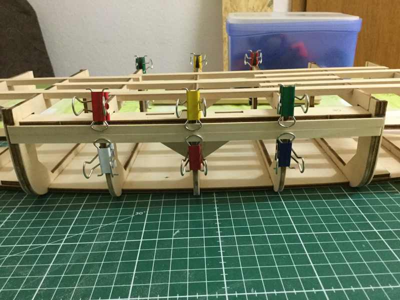

Viel gibt es diesmal nicht zu berichten. Die Beplankung zieht sich wie immer sehr hin. Heute habe ich fast 24 Leisten ankleben können. Stückchen für Stückchen wird der Mantel^^
Das Problem der Biegung hat sich gelöst. Ich habe einfach wieder ein Bügeleisen zur Hilfe geholt. Etwas Wasser auf die Lesiten gesprüht und dann bügeln, dadurch lassen sich die Leisten gut in Form bringen.
