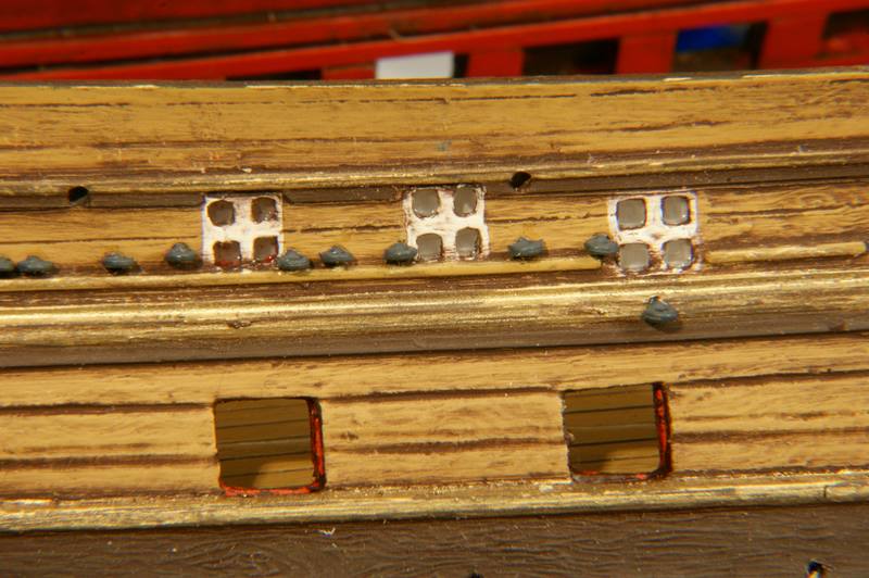

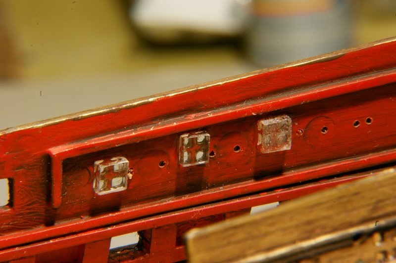

Bei den Fenstern im Rumpf habe ich noch eine andere Lösung gefunden. Sieht von innen zwar etwas klobig aus, passt sich aber perfekt in das Fenster ein. Ausgeschnitten aus einer Plastikablageschale für Papier aus dem Büro. Da wird immer mal eine aussortiert, die habe ich dann zurechtgeschnitten und eingeklebt. Material ist wohl eine Acrylat-Plastikverbindung und hält bombenfest. Von innen wird dann noch eine Farbe aufgebracht, da experimentiere ich gerade mit Revell matt 49 (mint) und SM 301 (seidenmatt weiss).
von innen weiss getönt
abgetönt mit mint

Deine Fenster sind okay, du solltest aber bei Glegenheit einmal Kristal Klear versuchen. Wirklich gut!

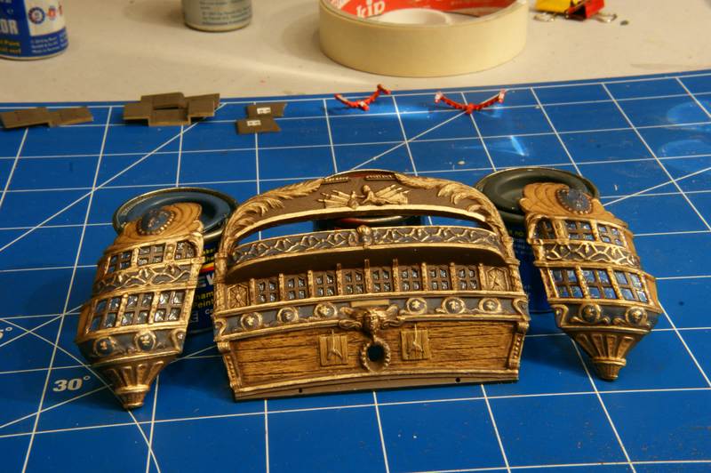

Ich werde den Heckspiegel Kristal Klearen, sobald es geliefert ist. Die versprochenen Bilder mit geschlossener Stückpforte kommen dann zusammen mit den Seitengalerien und hoffentlich schicken Glasscheiben. Kann ich denn auf das Kristal Klear Farbe aufbringen?
Ich bin schon ganz hippelig auf die Gießform. Ich hoffe das Urmodell gut auslösen zu können, ohne es zu schrotten. Habe mir auch erst mal ein kleineres Gebinde Silikon bestellt (500g + 500g).

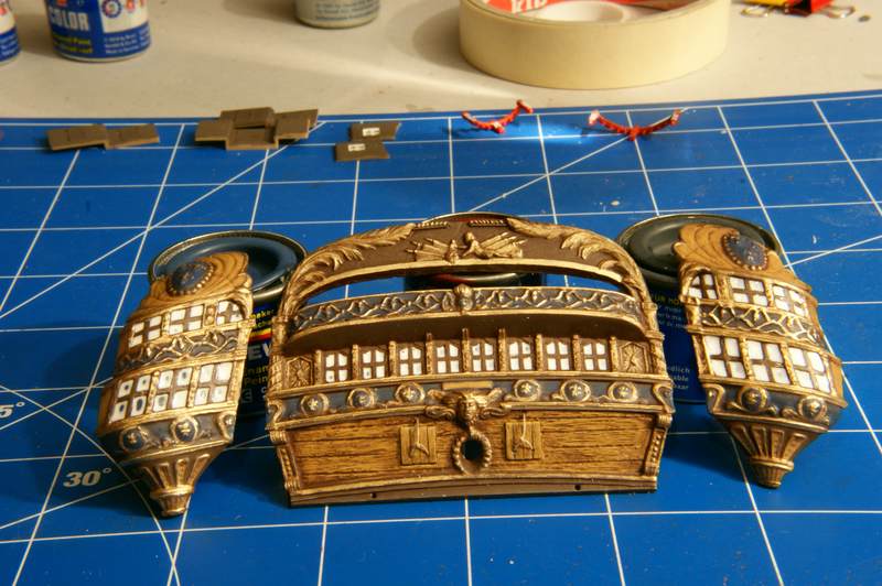

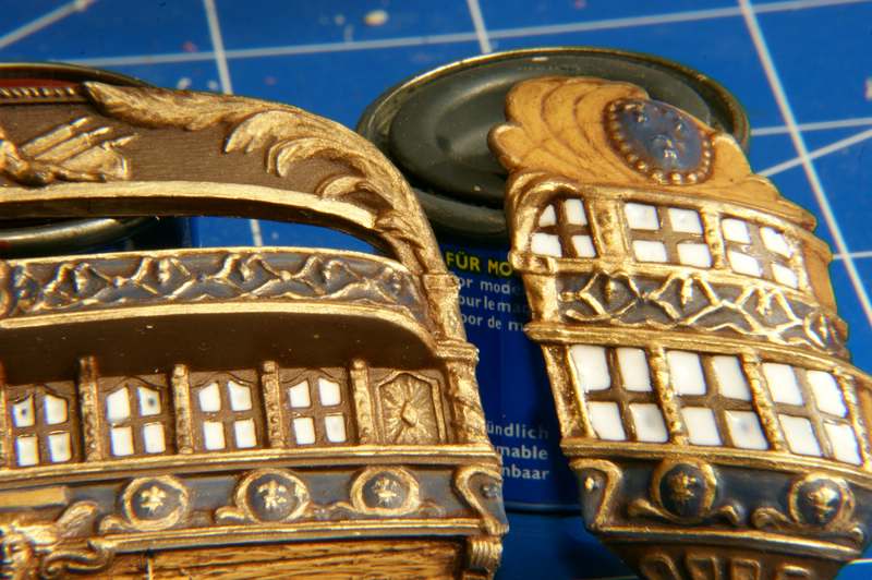

Krass .... krass, krass, krass Leute - Kristal Klear ist der absolute Oberhammer. Ich bin ja sowas von begeistert :thumbsup: . Gestern kam meine Bestellung, ging absolut fix. Da musste ich das Zeug doch gleich ausprobieren. Und das Ergebnis ist allererste Sahne. Aber seht selbst.
KK mit Zahnstochermethode aufgebracht (Rahmen benetzen und durch Kreisbewegungen eine dünne Haut bilden)
Heute morgen das Ergebnis.
Und nun hier die versprochene Gesamtansicht mit Stückpforten.
Ich hoffe, es gefällt.
Jetzt muss ich noch die Form für meine Laterne genauso gut hinbekommen, dann erlebt Ihr hier einen glücklichen Modellbauer.
Das Harz was ich verwende hat eine offene Zeit von 15 Minuten und entwickelt kaum Hitze. Hab es auch bereits erfolgreich blasenfrei anmischen können.
LG Steffen

Absolut schön geworden. Bin gespannt wie das alles im zusammen gebauten Zustand ausschaut.
72
Samstag, 23. Januar 2016, 11:08
Wirklich beeindruckend, gerade auch die Transparenz.
Wer hatte da zuletzt diese schoene Hecklaterne?
Ist wirklich ein schoenes Resultat!

Vielen Dank für das Lob von Euch allen und die Idee mit dem Kristal Klear. Ich habe die Fenster der Heckgalerie auch noch einmal neu gemacht, einfach Spitze.

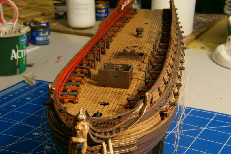

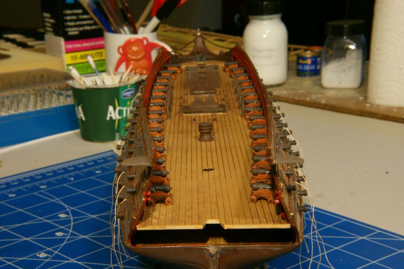

Montag, 25. Januar 2016, 21:16
Ein neues UPDATE
Hallo zusammen, ich habe gestern einige Aufbauten fertigegestellt. Aber vor allem habe ich eine Stellprobe des zweiten Batteriedecks gemacht und nach Höhenjustage die Kanonen aufgebracht, seht selbst:
Man beachte den Affen in Hintergrund, absoluter Kultbecher meiner Tochter :lol:
LG Steffen

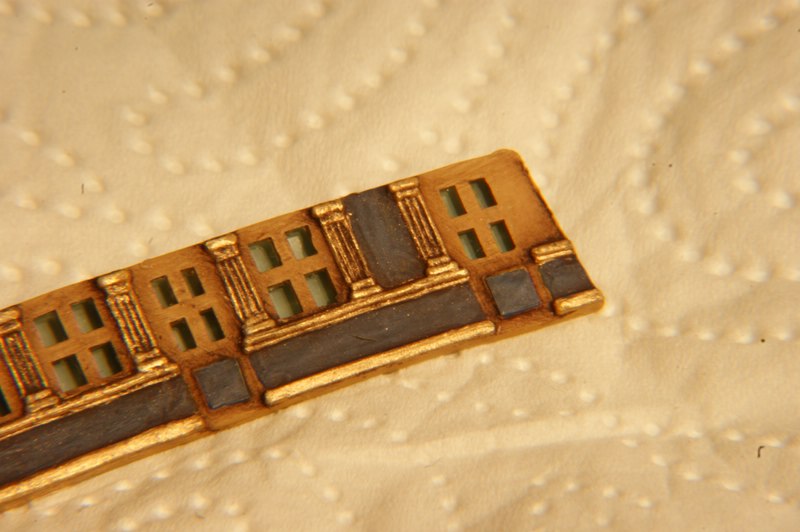

Heckspiegel und Seitentaschen sind hervorragend gelungen. Ich habe Kristal Klear noch nie in dieser speziellen Verwendung gesehen, bin aber nach meinen bisherigen Erfahrungen nicht überrascht.
Ich hätte übrigens zumindest getestet, ob weiße Fensterrahmen nicht besser wirken. Das Hellerteil bietet doch hier eine Farbtrennkante an.

@Schmidt: Ich habe mich absichtlich gegen weiße Fensterrahmen entschieden, da trotz Trennkante keine wirklich sauberen Linien zustande kämen, trotz 0/5er Pinsel. Ich hatte das schon am Rumpf probiert und für den Heckspiegel verworfen.
Und abkleben ... :( ... zu klein.

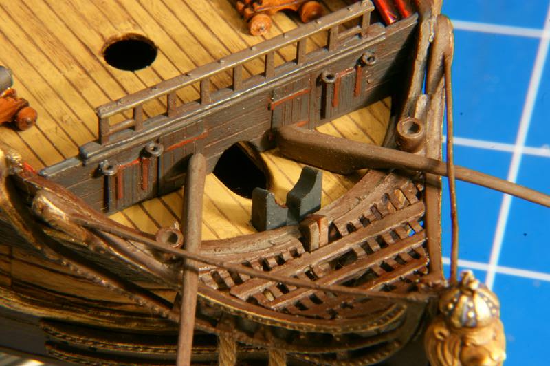

"Houston, wir haben ein Problem"
Hallo Leute, ich habe ein konstruktives Problem. In Bild vom Bugschott sind die außen angeschlagenen Türen gut zu erkennen. Was um alles in der Welt macht dieser Klüverbalken (keine Ahnung wie er heißt) da vorne? Die Tür geht definitiv nicht auf, wenn ich ihn so anklebe wie im Bauplan vorgesehen :du: . Hat jemand eine Idee?
Meine Idee: Man könnte die, ich sag mal Dinger, etwas weiter nach vorn Richtung Bug verschieben, müsste dann nur die Löcher zukitten.
82
Mittwoch, 27. Januar 2016, 17:39
Ich habe noch bei jedem Heller-Modell, das ich gebaut habe, eine Stelle gefunden, die einfach nicht zu Ende konstruiert worden war. Der Anspruch bei den Seglermodellen war immer sehr hoch, er manifestiert sich in der Regel in den sehr aufwaendig gestalteten Ruempfen. Dagegen faellt manch anderes stark ab. Ich persoenlich sehe das der Firma nach. Ich hatte und habe genug Freude an den Bausaetzen.
In diesem Fall wuerde ich raten, die Halterungen der Balken, die uebrigens die Halsen des Focksegels halten, ein bisschen zu kuerzen.
83
Mittwoch, 27. Januar 2016, 17:41
Joop, einfach weiter nach vorne setzen. Siehe auch das Foto des Modells der Northumberland.[url]https://northumberland.over-blog.com/[/url]

Die Geschützluken nach vorne...
...wenn die Kanonen ausgerannt wären, reicht da die Höhe um über alles am Bug hinweg zu kommen? Sxhaut mir etwas niedrig aus.
86
Mittwoch, 27. Januar 2016, 21:14
@Sweaty: nie im Leben könnten die Kanonen über das Schanzkleid hinaus feuern, zumindest nicht beim Hellermodell. Es kann aber auch sein, dass das Deck zu tief angelegt ist. Gut zu erkennen beim Vergleich der Fotos, wenn ich mal das Bild von William nehme. Ich hatte diese Seite als Quelle auch schon gefunden, aber mal wieder vergessen dort zu schauen. :bang:
Als Kompromiss werde ich wohl beide Vorschläge überdenken. Ich werde wahrscheinlich die Auflagen verkleinern und etwas weiter Richtung Mast hinter die Tür schieben. Das kommt dann wohl der Realität am nächsten.

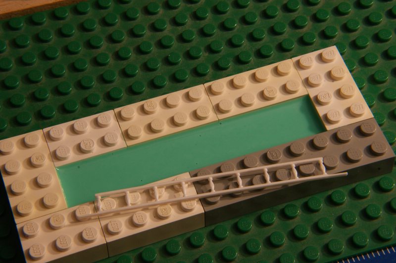

@Daniel: Ich habe zuerst ein Geländer aus Draht und Faden gebaut ... zu klein, zu dünn.
Zweiter Versuch, Evergreenleisten und Garn ... zu klobig.
Dritter Versuch, Abformen mit Epoxidharz.
Da dieses Geländer rund um die "Beibootluke" kommt, waren ja bestimmt noch einige Pfosten über, mit denen man auch das Podest absichern konnte, so mein Gedanke.
Hier nun das Endergebnis
Muss noch trocknen, gerade erst mit Ölfarbe behandelt, die Sitzbank ist schon vor ein paar Tagen fertig gewesen. Ich hab sie nur kurz daneben gestellt um zu zeigen, wie die Farbe auftrocknet.
