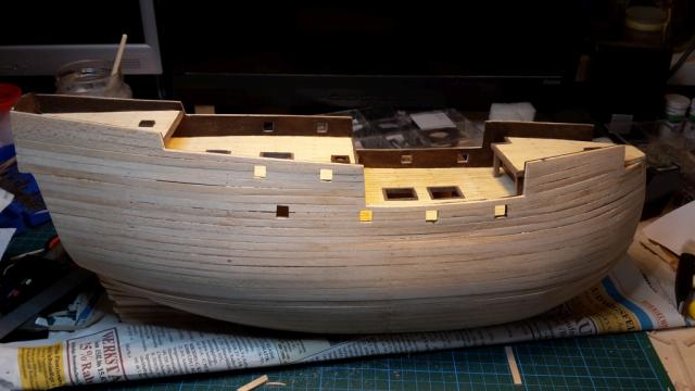

Die Praxis hat meine schönen Berechnungen zunichte gemacht.
Denn es hat sich mal wieder gezeigt, wenn die Therorie auf die Praxis trifft, dann zieht die Theorie immer den kürzeren.
Es fehlen jetzt noch 4 Plankenreihen auf jeder Seite, dann ist die Erstbeplankung fertig und ich muss leider sagen, der Plankenverlauf gefällt mir nicht so richtig.
Was auf den Bildern zu sehen ist, ist noch ziemlich roh. Ich bin nur einmal ganz grob mit Schleifpapier rübergegangen, um die Leimreste zu entfernen. Der Überwasserteil ist da schon sorgfältiger geschliffen, aber noch lange nicht fertig:
Und hier mal ein paar Ansichten vom "aufgerichtetem" Schiff:
Wenn diel letzte Lücke am Kiel geschlossen ist, wird das ganze geschliffen, dann einige Stellen gespachtelt (vor allem am Bug, die Verbindung zum Vorsteven) und dann alles schön glatt geschliffen.
Da es die 1. Beplankungsschicht ist und man dessen Plankenstruktur später nicht mehr sieht, werde ich die erst einmal so lassen.
Wichtig ist ja hier, dass die Rumpfform stimmt. Bei der 2. Plankenschicht, werde ich dann wohl einiges anders machen müssen.
Das war also für mich ein Lehrstück, für die Fehler, die man machen kann.
Ich hoffe, ich schaffe es diese nicht zu wiederholen und bekomme die zweite Plankenschicht dann besser hin.

Donnerstag, 21. April 2016, 13:40
Hallo Heiko.
Meine Vermutung ist, dass schon die Nut der Masterplanke nicht korrekt vorgegeben war und sich dieser Fehler der Auslöser war.
Ich glaube eher, dass dies die etwas eigenartige Art und Weise ist, mir der OcCre seine Bauanleitungen und Baukästen zusammen stellt. Dies sieht man schon allein daran, wie gegensätzlich die PE und die Hood gebaut sind
Grüße aus Krefeld, Rolf :ok:

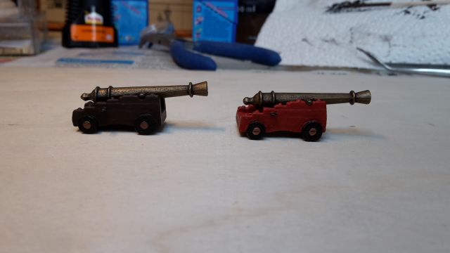

Sonntag, 8. Mai 2016, 18:23
an anderer Stelle wurde ich darauf Aufmerksam gemacht, dass die rote Farbe der Lafette wohl für diese Epoche nicht richtig ist. Die Lafetten wurden erst ab 1680 rot angestrichen. Meine Modell soll aber eine spanische Galeone so um 1600 - 1650 darstellen. Zu dieser Zeit waren die Lafetten anscheinend noch "naturfarbend", also in einem dunklen Braun.
Ich habe zum Test eine Lafette in dunklem Braun gestaltet und auch den Rat von GISRO angenommen und mit einer Rundfeile den Lagerblock etwas tiefer gefeilt.
Hier ist ein Bild mit der Gegenüberstellung der roten und der braunen Variante.
Welche findet ihr eigentlich besser?
Heiko

70
Sonntag, 8. Mai 2016, 19:00
Bei ...
... der dunkelbraunen Lafette sieht man nicht mehr die Struktur des Holzes (Plastik). Ich persönlich finde die roten besser. Aber weiß hinterher Jemand, ob die Lafetten vor 1680 eine andere Farbe hatte? Ich persönlich sehe das etwas pragmatischer. Stelle also das praktische Handeln über die theoretische Vernunft.

Montag, 9. Mai 2016, 06:33
Hallo Rolf,
Mir gefällt die rote Version der Lafette auch besser. :pfeif: ;)
Ich denke, ich bleibe doch bei der roten Version.
Heiko

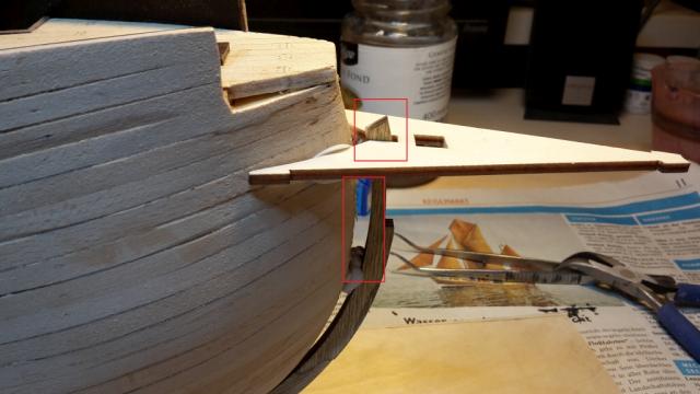

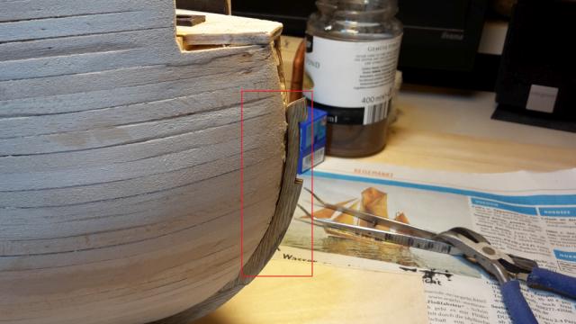

Bei meinem Rumpf, musste ich ein riesiges Problem am Bug erkennen. Und zwar ist mir der Spalt für den Vorsteven einfach viel zu groß geraten.
Das ist mir auch erst aufgefallen, als ich fast mit dem Beplanken fertig war. :bang:
Occre hatte in der Bauanleitung geschrieben, dass beim Beplanken die Planken sich vorne treffen sollen. Dann soll am Ende der Überstand bis zum Holz des Grundgerüstes gekappt werden, dass dort ein 4mm breiter Spalt übrig
bleiben soll in welchen dann der Vorsteven eingepasst werden soll, welcher damit flach an an den Kiel/Bug des Grundgerüstes angeklebt werden soll.
Wie hier dargestellt:
Nun war der Überstand aber bei mir so groß, dass wenn ich es so gemacht hätte, der Vorsteven fast unter den Planken verschwunden wäre. Wie hier im Bild zur Verdeutlichung mit einer Planke der 2. Beplanken
dargestellt.
Ich denke deshalb wird im allgemeinen empfohlen den Kiel und den Vorsteven vor der Beplankung anzubringen. Damit man sich an diesen Ausrichten kann. Occre ging da aber einen anderen Weg.
Noch deutlicher sieht man das Dilemma, wenn man Probeweise verucht das Galeon ranzuhalten.
Deutlich ist hier der Spalt von Vorsteven zu der entsprechenden Aussparung im Galeon zu sehen. Der Vorsteven sollte eigentlich die gesamte Aussparung im Galeon ausfüllen.
Irgendwie scheint mir die Bugform auch etwas "bauchiger" als gedacht ausgefallen zu sein. ?(
Ich könnte jetzt einfach die Aussparung für den Bug im Galeon mit ausfeilen etwas erweitern, dass es richtig am Vorsteven anliegt. Dann habe ich aber die Befürchtung, dass ich dann den "Bogen" bei der Zweitbeplankung zum Vorsteven nicht hinbekomme, da hier der Spalt für zum Vorsteven einfach zu breit ist. Das gibt dann in meinen Augen entweder einen Knick oder der Vorsteven verschwindet unter den Planken.
Die Idee, die ich mir ausgedacht habe ist, dass ich den Vorsteven durch "unterfüttern" mit Holz weiter nach vorne verlagere. Dann passt das Galeon und die auch die notwendige Biegung der Planken zu Vorsteven wird"runder".
Etwa so:
Die Unterfütterung will ich zum Kiel hin immer geringer machen, bis der Vorsteven kurz bevor er in den Kiel übergeht wieder direkt anliegt. Dannpasst dort auch die Länge des vorgefertigten Kiels.
Bevor ich dann mit der zweiten Plankenschicht anfange, will ich dann dieses Mal erst den Vorsteven und Kiel anbringen inkl. Sporung und dann erst beplanken.
Was meint ihr zu dem Losungsweg. könnte das klappen oder könnte das Probleme verursachen? :idee:
Gruß Heiko

77
Dienstag, 10. Mai 2016, 18:07
Hallo Heiko.
Aber das ist typisch OcCre, die Modelle werden fast immer ohne Liebe konstruiert und zusammen geschustert.
Das, was Rolf hier angemerkt hat, habe ich bei meinem Bausatz der Santísima Trinidad leider auch feststellen müssen. Darum bin ich auch davon abgekommen, weiter OOB zu bauen.
... dass ich den Vorsteven durch "unterfüttern" mit Holz weiter nach vorne verlagere. Dann passt das Galeon und die auch die notwendige Biegung der Planken zu Vorsteven wird"runder".
Würde ich evtl. auch so machen. Dann bist Du aber möglicher weise mit dem Steven so weit vorne, das Du mit der Zweitbeplankung nicht bis an den Steven ran kommst und immer noch einen Spalt offen hast. Das ist zumindest meine Vermutung, wenn ich mir das letzte
Foto Deines letzten Posts ansehe. Kann allerdings auch sein, das die Perspektive täuscht.
Ansonsten bist Du auf dem richtigen Weg.

Dienstag, 10. Mai 2016, 19:17
Ich ...
... würde den Steven unterfüttern und mit Holzspachtel beispachteln. Dann hat die Zweitbeplankung eine komplette Unterlage. Nur musst Du die Planken vorbiegen. Aber damit hast Du ja keine Schwierigkeiten.

82
Mittwoch, 11. Mai 2016, 18:30
Hallo Heiko,
das Problem, vor dem Du jetzt stehst, hat seinen Ursprung offensichtlich beim Straken der Bugfüllungen. Im Beitrag #31 ist zu sehen, dass die Unterplanken an der Spitze des Mittelbrett`s vorbeilaufen.
Sie müssten aber alle vor oder an der gelben Linie stumpf am Mittelbrett enden.
Nach dem Einkürzen der Planken entstand dann der zu spitze Winkel wie in #71 zu sehen.
Um den runden Bug einer Galeone hinzubekommen, musst Du die Planken dort in einem sehr engen Radius und mit beinahe einem 90° Winkel auf das Mittelbrett bringen, so dass sie dort mit ihm abschließen.
Du hast aber jetzt noch die Chance das zu korrigieren, in dem Du die Bugpartie nachstrakst. Dazu nimmst Du am besten eine 1 mm und für den engen Radius eine dünnere Leiste und schleifst die Rundung so zu, dass sich die Leiste gut anschmiegt. Wenn Du zuviel weggenommen hast, kannst Du nachspachteln.
Ich würde aber jetzt nicht anfangen den Steven und das Knee durch unterfüttern einem Fehler anzupassen, wenn noch Korrekturmöglichkeiten bestehen.
Wohlmöglich gerät das ganze Galion aus der Form wenn Du es jetzt nach vorn hin schräger anbringst. Zudem verändert sich damit auch der Übergang/Winkel des Steven am Kiel.
Am Beispiel einer Jugendsünde von mir mal der Bug der Galeone San Francisco. Ich hoffe man kann sehen, was ich meine.
trinkt aus Piraten joho
Gruß Matthias

Donnerstag, 12. Mai 2016, 06:48
Vielen Dank für eure Tipps und Vorschläge.
Und vor allem der Beitrag von Matthias (@victory78 ) hat mich in meinem Entschuss stark beeinflusst.
Ich habe mich jetzt entschlossen, meine Idee mit dem Auffüttern des Steven erst einmal beiseite zu legen und nur als allerletzte Möglichkeit zu btrachten.
Ich werde als erstes versuchen, den Bug noch einmal zu straken. Da ich ja den gesamten Bugberreich komplett mit Füllstücke vollgestopft habe, ist die Chance recht groß, zur Not bis dorthin die Planken runter zu schleifen um die richtige Form hinzubekommen und dass die erste Plankenschicht sich trotzdem nicht löst.
Dann liegt die zweite Plankenschicht nicht auf der ersten Schicht, sondern direkt auf den Füllstücken auf.
Ich hoffe das ist nicht all zu schlimm.
Gruß Heiko
84
Donnerstag, 12. Mai 2016, 18:31
HAllo Heiko :wink:
Wenn Dein "Untergestell", die Füllstücke, die nötige Stabilität bringen
würde ich Deine Idee realisieren; versuchen neu zu straken und wenn es sein muß bis zu den
Füllstücken abschleifen.
Hauptsache die Form des Schiffskörpers stimmt. ;)
Nach der zweiten Beplankung sieht man nur die äussere Form.
Niemand merkt es und wir verraten nichts :tanz:
Gruß Heinz

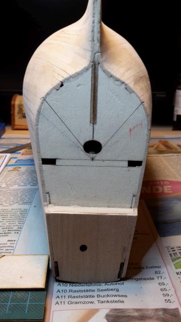

86
Sonntag, 15. Mai 2016, 13:22
Ich habe den Bugbereich noch einmal gestrakt.
Jetzt passt auch das Galeon viel besser.
Auch die zweite Plankenschicht kommt jetzt gut an den Vorsteven ran. So passt es jetzt.
Für die Sponung will ich den Kniff von aus einem anderen Forum versuchen. Die notwendige Leiste will ich dafür aus einer Plankenleiste der 2. Schicht anfertigen.
Die 2. Schicht besteht aus 0,6mm dicken und 5mm breiten Funierleisten. Wenn ich eine dieser Leisten der Länge nach halbiere, dann habe ich eine 2,5mm breite Leiste die ich dann mittig auf die
Innenseite des 4mm breiten Stevens und Kiel klebe. Das müsste dann eine passende Sponung ergeben wenn der Steven und Kiel angebracht wird.
Der nächste Schritt ist jetzt, den hellen Untergrund für die 2. Beplankung dunkel zu beizen. Die 2. Plankenschicht besteht ja aus dunklem Sapelli Funier (aus dem Bausatz).
Und damit der helle Untergrund nicht doch durch irgendwelche Spalten durchscheint, will ich ihn mit Nussbaum dunkel beizen.

Die zweite Frage betrifft die Kanonentakelung. Ich muss mir noch überlegen, wie viele Augbolzen ich benötige. Bei meiner Berechnung komme ich auf 8 Stück je Kanone. 4 am Schanzkleid, davon sind 2 für das Kanonentakel und 2 für das Brooktau. 3 Stück befinden sich an der Lafette, 2 für das Kanonentakel und 1 für das Rückholtakel und im Deck kommt auch noch ein Augbolzen für das Rückholtakel. Für so viele habe ich aber nicht das Material. Bauche ich wirklich 4 Augbolzen am Schankleid oder genügen dort 2 und ich kann das Kanonentakel und das Brooktau am gleichen Augbolzen anbringen? Ich habe dazu widersprüchliches gelesen.
Ach ja, die Kanonen passe jetzt auch. Ich habe die Lafetten etwas bearbeitet, damit die Rohre etwas tiefer kommen und die Stückpforten etwas nach oben vergrößert. Jetzt passt es.

Ich bin gerade bei den Vorbereitungen zur Beplankung des Hecks. Da dieses mein erstes Heck eines etwas größeren Schiffes ist, kämpfe ich noch ein wenig mit dem Winkel in welchen die Planken des Heckspiegels angebracht werden sollten.
Zuerst versuchte ich es ganz unbedarft mit 45°, das fand ich nicht so überzeugend. Im Bild der Bauanleitung ist der Winkel der Planken auch steiler angegeben. Wobei es mir hier wieder etwas zu steil ist.
Deshalb habe ich bei Mondfeld, Holz und Krick nochmal nachgesehen. Dort wird ein Winkel so um die 40° empfohlen.
Also habe ich dieses angezeichnet. Im wegradierten sieht man noch meinen Versuch mit 45°.
Was meint Ihr, kann ich es so lassen oder sollte ich doch den noch steileren Winkel aus der Bauanleitung nehmen.
Irgendwie versagt bei mir da gerade die Vorstellung. ?(
Gruß Heiko
88
Sonntag, 22. Mai 2016, 08:06
Welcher Winkel richtig ist, weiß ich nicht. Etwa 40° aus der Vertikelen sehen gut aus. Ich würde es so lassen.
Gruß Christian
89
Sonntag, 22. Mai 2016, 09:43
Für`s Auge ist m.E. der Winkel von 45° stimmiger, da die einlaufenden Planken quasi optisch weitergeführt werden. Also der "Fluß" des Gesamtbildes.
Ich würde mal so 3-4 Planken (wenn übrig) probehalber mit etwas Weißleim punktuell aufkleben und schauen wie es aussieht (bekommst Du ja wieder ab).
Oder mit Bleistift je eine Variante komplett aufzeichnen.
Gruß Matthias
Beiträge: 246
Realname: Hans M.
Wohnort: Halle/Saale
90
Sonntag, 22. Mai 2016, 13:10
Hallo Heiko,
So weit mir bekannt ist, hat sich der Winkel im laufe der Jahrhunderte auf 30°bis 45° eingepegelt.
Ich würde auch erst mal ein Probe-Muster erstellen, so wie in den voran gegangenen Beiträgen geschildert,
und dann entscheiden, welches mir am besten zu sagt. (45° ;) :rolleyes: )
