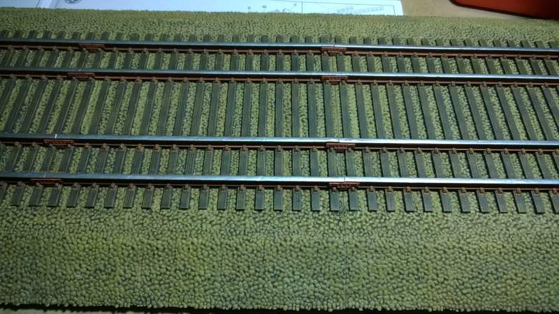

Hast Recht. Ein bischen was mach ich noch. Aber nur ein wenig, Dora ist ja nicht den ganzen Tag hin- und hergefahren. Von daher werden die Gleise schon rostig gewesen sein.
Das Ding war schienengelagert wegen des Rückstoßes - bewegt sich bei jedem Schuß. Die horizontale Zielerfassung erfolgte ebenfalls über die Schießkurve im Schienenwerk. Das ist Grund genug, die Gleise auf der Oberseite zu metallisieren. Allerdings würde ich damit bis zum Ende warten: Metallfarbe wird durch Überlackieren stumpf.

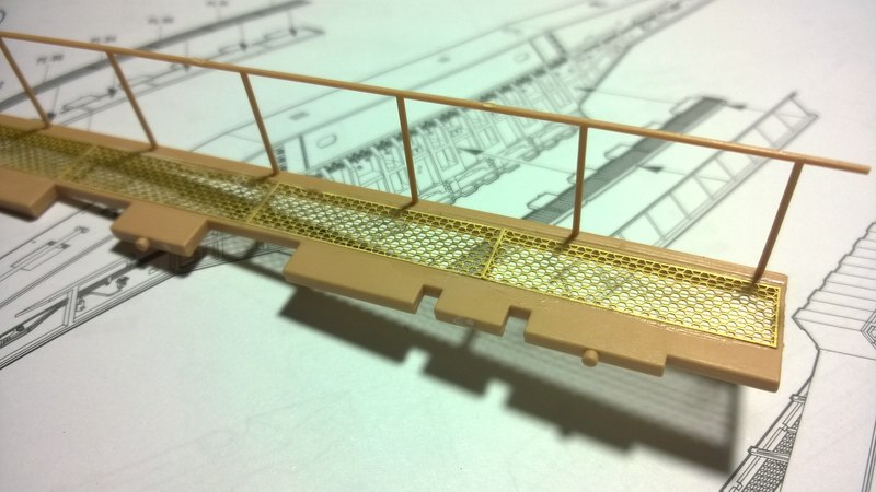

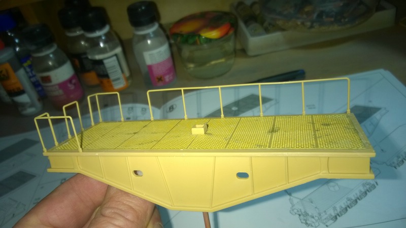

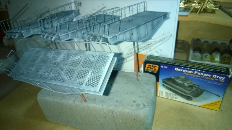

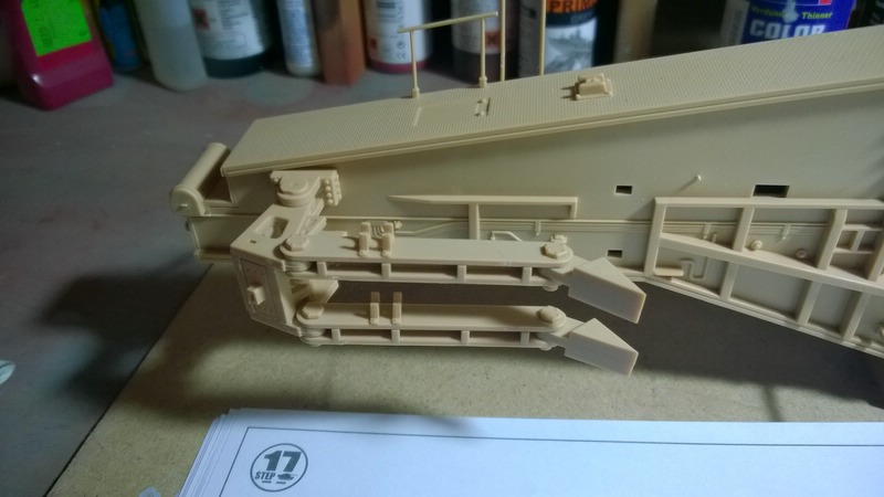

Fortschritt für heute:
Die Ätzgitter neu verklebt...diesmal halten sie :) War ne Sch...arbeit den Kleber wieder aus den Fugen zu kratzen, aber geschafft.
Habe gleich die Geländer angeklebt. Warum die laut Anleitung erst 17 Bauschritte später verbaut werden ist mir ein Rätsel. Also immer schön vorher durchlesen, wäre ärgerlich gewesen, wenn schon lackiert wäre.
Das kommt aber noch öfter vor- ich muß also aufpassen wie´n Luchs, daß vor´m Lackieren alles dran ist ;)
Habe noch einen Gießast unten drangeklebt, dann geht´s beim Lackieren leichter.
Geländer und Gießast lass ich jetzt schön fest werden, dann wird grundiert.

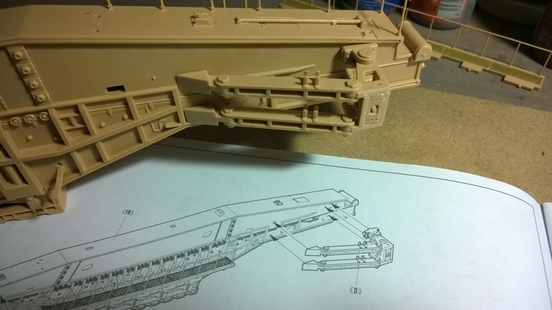

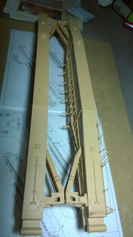

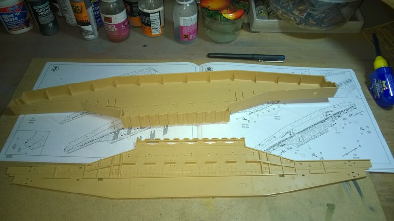

Und in der Zeit geht´s an Baustufe 7- einer der beiden Hauptträger!
Ich hab ja gesagt, es wird groß: 48cm ist das Teil lang

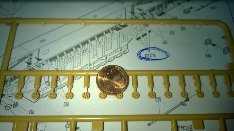

Unter anderem muß ich insgesamt 220 dieser Handrädchen verbauen...das wird ein Spaß

Sieht klasse aus bis jetzt. Das mit dem Ätzteilverkleben verwundert mich ein wenig. Hatte diese Probleme nicht. Ansonsten wenn du die Handräder alle dran hast, weißt du was du getan hast :lol: .
Weiter so Gruß Olaf
Samstag, 9. Januar 2016, 20:45
Du wirst lachen...sie SIND dran :D
Ich dachte mir, "mach den Mist zuerst, dann hast du´s hinter dir"...110 Stück. Leck mich am sonstwo... Die alle auszurichten, da wirste ja irre. Hat man eins gerade zurechtgerutscht, dann kommt´s einem vor als ob alle anderen schief sitzen. Junge, Junge, was ein Gemache :cracy:
Und der ganze Spaß mal zwei :cracy:

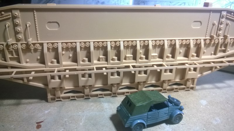

Erstmal danke an alle für das rege Interesse und Lob :ok:
Fortschritt von gestern, heute bin ich noch zu gar nix gekommen
Die 110 Handräder und allen möglichen Kleinkram verbaut. Dieser "Laufsteg" ist nur gesteckt, da kommen noch Ätzteile drauf.
Und hier schonmal ein netter Größenvergleich mit dem Kübelchen :D
Soo viel ist hier eigentlich gar nicht mehr zu tun...ein paar Kästchen und etwas Geländer, und dann war´s das im Grunde schon mit Nummer 1.
Jetzt bin ich echt am überlegen, wie ich die Fotos machen soll...Wenn das ganze Ding auf´m Bild ist, erkennt man ja kaum was. Also werd ich wohl in Etappen Bilder machen müssen.

Sonntag, 10. Januar 2016, 18:20
Hallo Marc
Sieht genial aus :ok: auch mit dem kleinen Fahrzeug davor :)

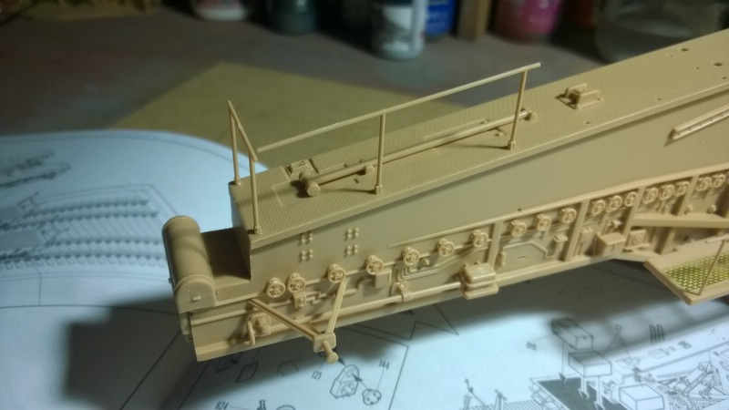

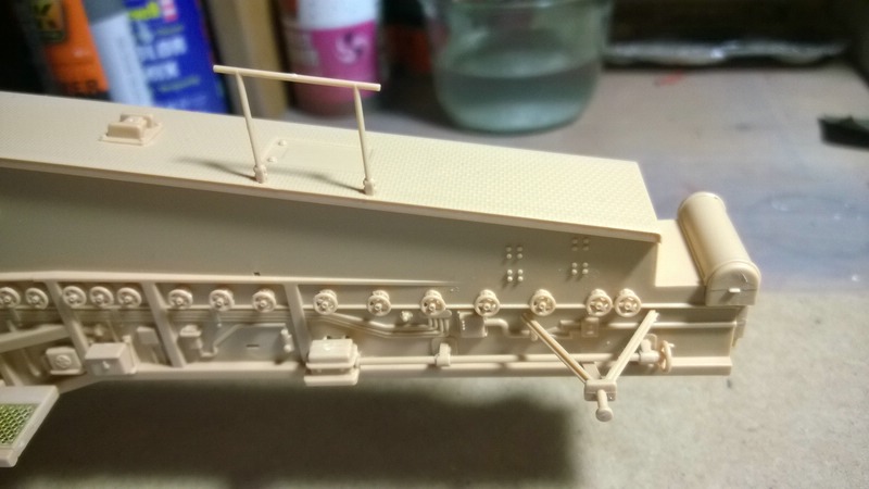

Samstag, 16. Januar 2016, 13:30
Ja Tommy, bei dem momentanem Tempo sitz ich da wirklich noch ne ganze Weile ;(
Die Woche hat sich leider nur wenig getan, aber immerhin.
Ein Geländer hier...
Ein Geländer dort...
Der "Laufsteg" ist fertig. 8 Gittersegmente verklebt. Ja, sie halten diesmal :D
Und mal im Detail:
Der ganze Apparat:

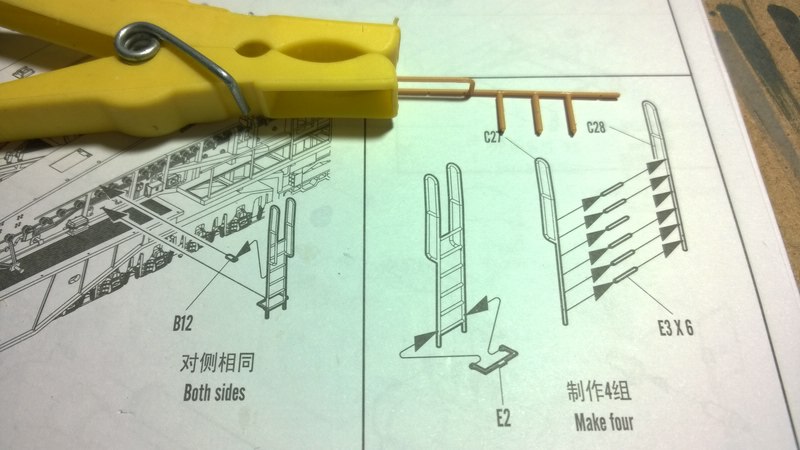

Und hier wühl ich mich gerade durch: 4 Leitern

Was hast Du bezüglich der Gitter jetzt anders gemacht, das diese jetzt halten?
Weiterhin gutes gelingen
Grüsse Martin
GegenGifthilftGegengift(BAD)
75
Samstag, 16. Januar 2016, 19:04
Ich hab einfach alles nochmal gründlich entfettet, diesmal aber mit Bremsenreiniger :D Mit Spüliwasser hab ich keine so guten Erfahrungen gemacht-vllt war da auch die Mischung zu dünn.
Dann hatte ich noch UHU Super Power in der Schublade gefunden. Der ist zwar wie Gelee, dafür pappt aber alles bombenfest.

Danke Marc,
für die Antwort.
Ich verwende bei Metallen nur noch Aceton, das Anschleifen/Aufrauen der Oberfläche hatte ich ja schon angeregt. Bring auch noch was.
Grüsse Martin
81
Sonntag, 17. Januar 2016, 10:36
@ Martin: Anschleifen tu ich nach Deinem Tip auch, danke. Und dann eben noch mit Bremsenreiniger drüber.
