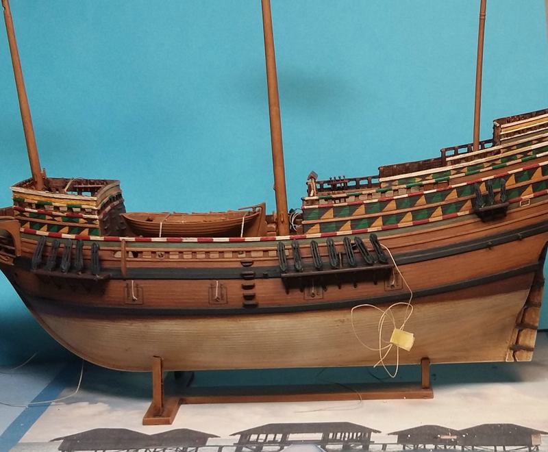

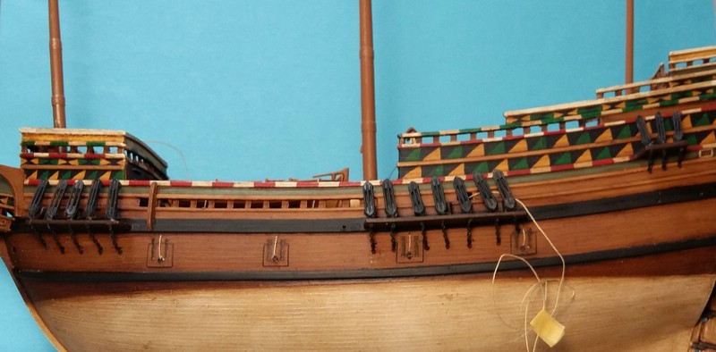

So... nach ´ner Nacht drüber schlafen, habe ich den Entschluss gefasst, das ich doch alle für mich Machbaren Details fertigen werde. So kann ich locker daran gehen.... was mir gelingt, kommt dran.... was nicht, eben nicht. Warum soll ich die kleine Mayflower auch schlechter bauen, als ich kann. Also ran an die Buletten...... :hunger:

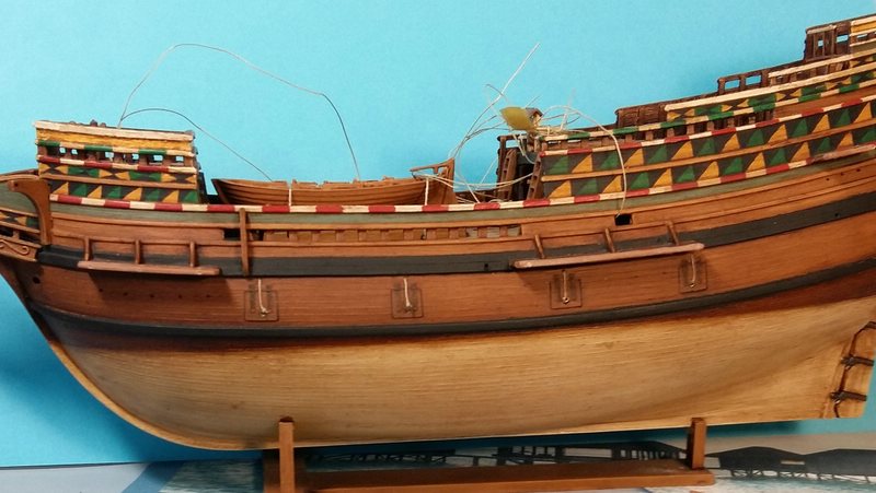

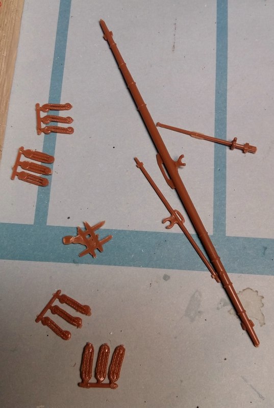

Angefangen habe ich mit dem Unterwasserschiff..... Da mir das doch irgendwie zu.... Weiß war, bin ich noch mal mit Vandyke Braun drüber.

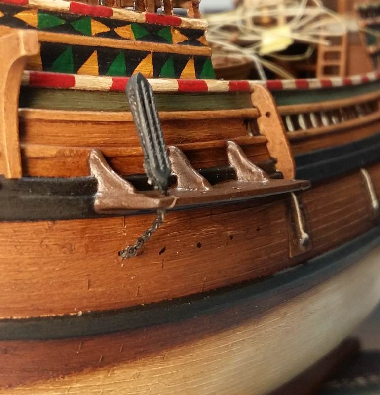

Als nächstes kamen die Rüstbretter dran. Der vordere Teil der Rüstbretter wurden von den Plaste Rüsteisen und Jungfern befreit und angeklebt. Natürlich müssen die noch verschliffen werden, danach gespachtelt und dann noch mal geschliffen werden. Dann werde ich die Rüstbretter dunkel bemalen... nur weiß ich noch nicht wie.... entweder dunkles Braun.... oder doch Schwarz?
Übrig blieben die Plaste Jungfern.......:
ich denke, ich werde die.... nach gründlicher Bearbeitung so übernehmen. Denn die sind recht klein und welche selbst fertigen traue ich mir nicht zu. Für die Rüsteisen nehme ich jetzt doch die Kette.... (Freundlicherweise von Chris zur Verfügung gestellt).
ach ja.... natürlich habe ich darüber gesinnt, ob ich die Plaste Jungfern aufbohre und dann mit Garn.......... Aber bei der Größe (wobei man nicht mehr von "Größe" reden kann) lasse ich das.... keine Lust auf Frust( auf dem Foto ist die Größte Ausführung der Plaste-Jungfern zu sehen... alle anderen sind noch kleiner). Wenn erst mal verarbeitet und auf "normale" Betrachter Distanz wird das wohl gehen.... so hoffe ich :S .
Das war´s für heute.... Fortsetzung folgt.
Gruß, Dirk. :ok:

Hallo Dirk
das Unterwasserschiff gefällt mir sehr gut :ok:
Gruss Aron
Im Bau : HMAV Bounty 1787 (ehemals Bethia) 1/60 weiter gehts....
73
Mittwoch, 26. Oktober 2016, 11:42
Hallo Dirk,
Eigentlich bin ich absoluter Holzfan, also braun, aber ich würde Anthrazit (Revell matt 78 ) nehmen, ist nicht so tiefschwarz und Strukturen, wie die nach dem Schleifen kommen sehr schon hervor.
Hab ich selbst auch so gemacht, schau mal hier , da ist es ganz gut zu erkennen.
Die Jungfern sind echt winzig. Die kleinsten von Krick sind 2,5 mm, ich würd's probieren, hast ja dann immer noch die Option mit den Plastikjungfern. Und Zeit hast Du doch oder ;) ?
LG Steffen

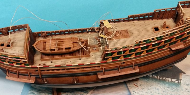

Mittwoch, 2. November 2016, 19:47
Hallo Freunde des Schifflemodellbaus....... :wink:
Zur Zeit komme ich mal wieder nicht so oft auf meine Werft...... (Krankheitsbedingt :rrr: ) dadurch zieht sich alles etwas. Dennoch habe ich die Rüstbretter fertig gestellt und gebohrt......:
Wie man sieht glänzen die noch wie ´ne Speckschwarte, da frisch "geöldrakt".

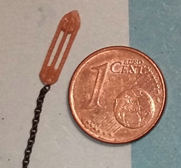

Ich hatte mich ja für die Plaste-Jungfern entschieden. Diese habe ich in Anthrazit bemalt Schwarz war mir zu.....schwarz. Dann habe ich eine mal Provisorisch an einer Stelle des Rüstbrett angebracht und mit einer Kette (Kettchen) versehen.... für einen ersten Eindruck, ob nicht doch to much......:
Natürlich noch etwas unsauber... aber..... ich werde das so machen, denn das mit Kette finde ich gut und auch nicht zu groß :thumbsup: . jetzt muss ich nur warten bis die Ölfarbe trocken ist, bevor ich alle anderen anbringe. Zur Zeit arbeite gerade an der Umsetzung für die Belegnägel und deren "Brettchen".... Maaaaaaaaaaan ist das klein und fummelig..... aber wird sich lohnen. Bilder dazu kommen im nächsten Update. Bis dahin.......
Gruß, Dirk. :ok:
75
Mittwoch, 2. November 2016, 20:05

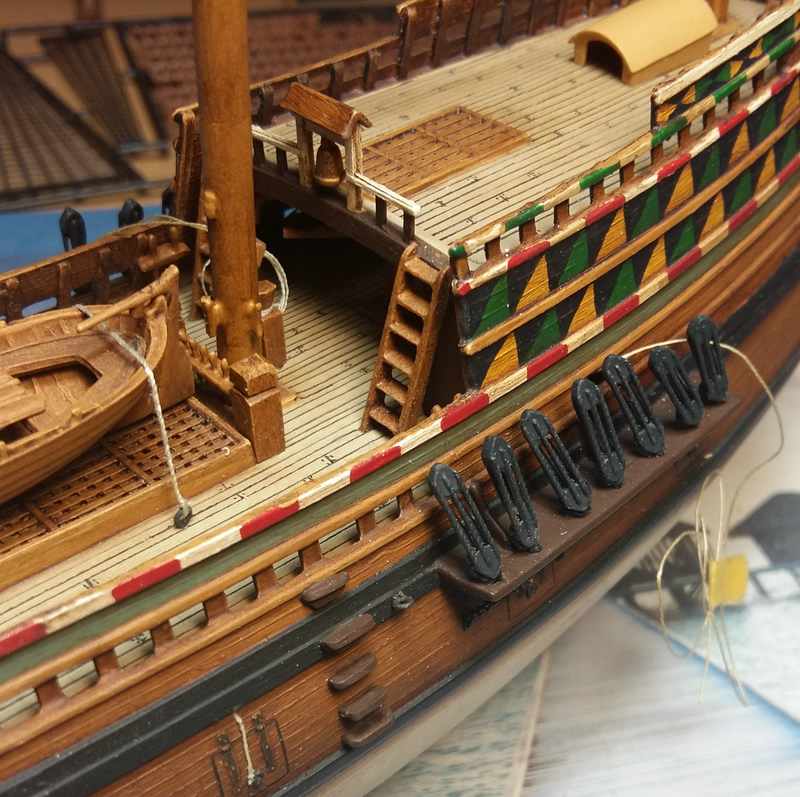

Rüstbretter und Jungfern sehen gut aus und mit der Kette wirkt es sehr harmonisch, einfach 'ne Runde Sache.
76

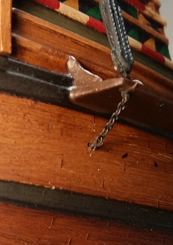

Mittwoch, 2. November 2016, 23:18
Hallo Dirk,
wie immer fleißig. Manchmal könnte ich neidisch werden ob Eurer Motivation und Zeit die ihr in der Lage seit aufzubringen.
Könnte man bei den Jungfern vielleicht noch was verbessern? Wäre es z.B. möglich die mit gegossenen Taue hinten etwas abzurunden?
Auf dem ersten Bild wirken sie noch, auf dem zwoten wirkt der innere Teil der Taue einfach nur "flach".

Die Jungfern...... wie bekomme ich die Kette an die Jungfern.... ganz einfach.... anbinden. :grins:
Also alle mal eben angebracht..... und so sieht das aus......:

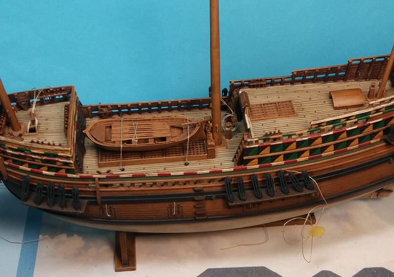

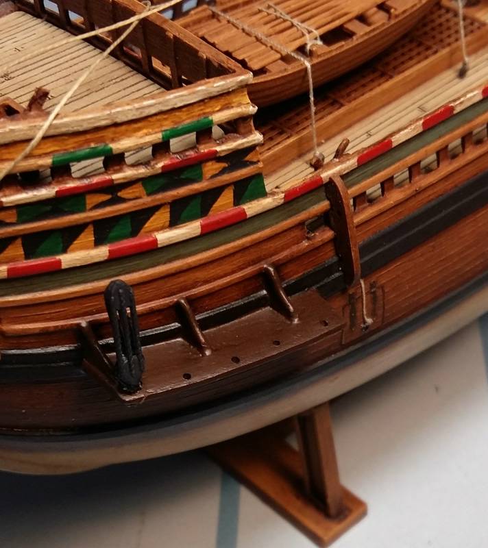

Wie man sieht habe ich schon mal die Mast-Hälften zusammen geklebt und mal eben an ihren zukünftigen Platz gesteckt. Erstaunlich.... ein paar Masten und schon sieht so ein Rumpf gleich nach Segler aus... :grins:
Viel Arbeit hatte ich mit den eigentlichen Belegstellen... Plastikstreifen aussägen, Bohren, Kerben einfeilen, Draht ablängen und einkleben, ......:
....dann noch ein Tröpfchen Kleber oben drauf und erste Schicht Farbe ......:
Auch nervig.... das abschleifen der unteren Masten (Plaste-Wuhlinge) mussten weg. Da ist noch einiges an Arbeit Notwendig...
....so wie bei anderen Mastteilen......:
Auch schon mal vorbereitet.... die Anker. Bei denen ich auch ins Detail gehen möchte.....unter anderen werde ich den Ring kleiden.... das kann ja lustig werden. Und wie fertige ich eine Ankerboje in der Größe??? ?(
Die äußere Treppe.... wollte ich ja auch machen...aber wie. Dann habe ich ein Kunststoff L-Profil gefunden...und Idee :idee: .......Guckst du.....:
Natürlich noch lange nicht fertig.... aber es wird.

Sehr schön! Das sind alles Arbeitsgänge, die ich auch kenne und daher weiß ich, dass das später alles ganz gut funktionieren wird beim Takeln. Hast Du gut umgestezt :respekt: . Ich hoffe nach wie vor, dass Dich die doch sehr labilen Masten, Stengen und Rahen nicht im Stich lassen werden, das ist alles schon arg wabbeliges Material! :roll: Aber bislang hast Du derlei Klippen auch immer heile umschifft! :thumbsup:

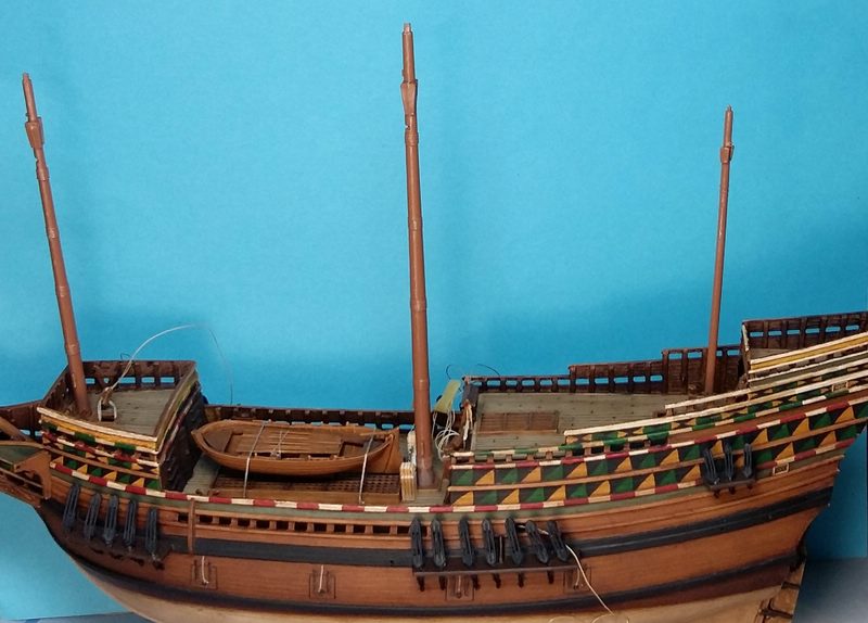

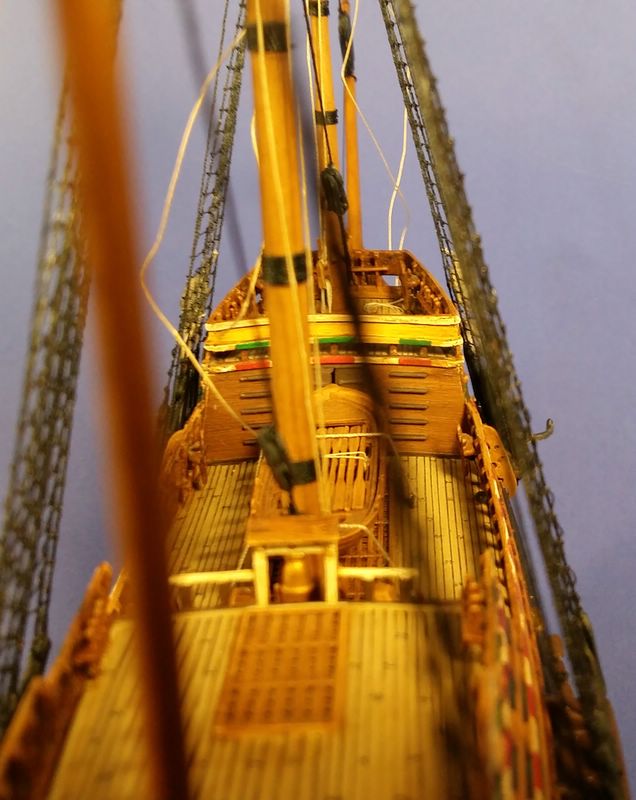

So.... zum aktuellen Stand der Dinge..... äääääh.... der Mayflower. Im großen und ganzen habe ich alles fertig. Die äußere Treppe ist dran, Beting und Belegnägel sind fertig und verbaut. Außerdem habe ich ´ne kleine Hütte Abgeformt für.... da wo der Kolderstock sitzt und eine Öffnung im Deck ist.... und zu guter letzt sind die Anker soweit fertig und die Masten sind bemalt....(bei den Fotos sind die nur gesteckt und noch nicht geklebt).... fehlen nur noch die Wuhlinge. Ankerbojen bin ich noch bei.
Hier Fotos......:

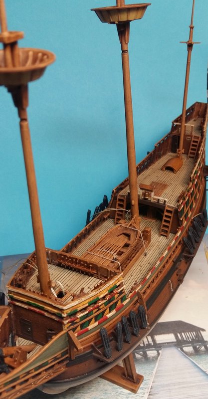

Als erstes die Treppe....(die Maßstäblich nicht so ganz die richtige größe hat) und der Beting vor dem Großmast....:
...die Belegnägel mit Ölfarbe behandelt...:
....Anker fertig... noch ohne Ankerbojen...:
...Und ein paar Fotos vom aktuellen Bauzustand der May....:
Wie gesagt... nur noch Wuhlinge an die Masten und auch die können verklebt werden. Und schon geht es an das Takeln... erst mal das stehende Gut, was mich nicht vor große Probleme stellen sollte...... aber abwarten, man weiß ja nie X( .
Also bis zum nächsten Update.
Gruß, Dirk. :ok:

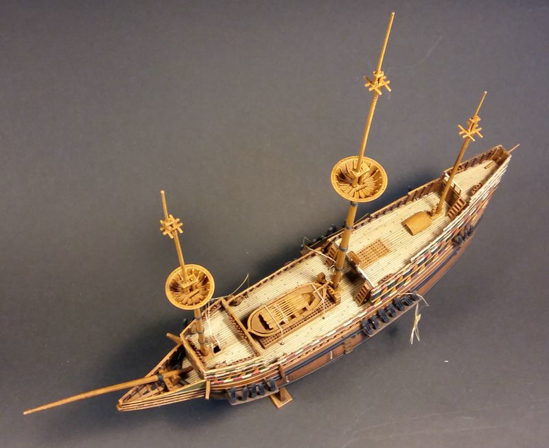

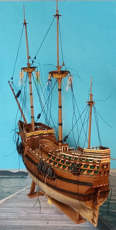

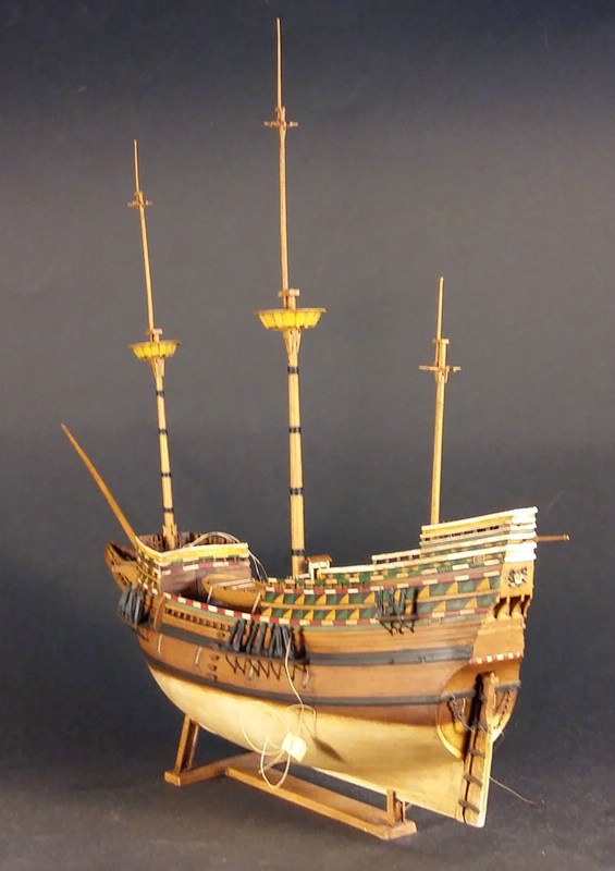

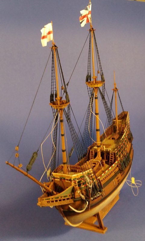

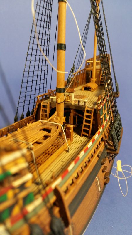

Es ist vollbracht! Die kleine Mayflower ist fertig zum takeln. Hier in Bildern die letzten Bauschritte......:

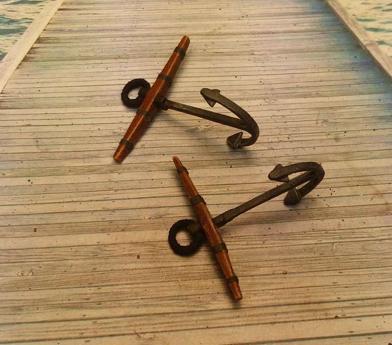

Zunächst habe ich die Anker fertig gestellt.... bzw. fehlten ja nur noch die Ankerbojen. Da ich solche ja noch nie gemacht habe, suchte ich nach einem Vorbild und bin bei Chris (Drake) und seiner "Lyons Welp" fündig geworden. Leider habe ich in verschiedenen Bastelgeschäften keine Perlchen gefunden, die in Form und Größe passten X( . So what... selber machen... Magic Sculp in Form geknetet....:
Dünnes Garn herumwickeln.....:
...dann dickes Garn und feddisch.... Guckst du:
Zu guter letzt Wuhlinge an die Masten bringen und die Masten verkleben. Und schon kann getakelt werden.....:
Los geht es mit dem Stehenden Gut und den Wanten. Wobei..... ich mir noch nicht sicher bin, ob ich die Stagspanner selbst mache oder die Plaste-Dinger nehme. Versuch macht kluch :grins: .
Bis zum nächsten Update......
Gruß, Dirk. :ok:

Zur Mayflower...... Habe dann mal angefangen mit dem stehenden Gut.... was ich mir eher einfach mache. Ich hatte einfach keine Lust dazu aus Holz oder Plastik Stagjungfern zu dengeln also die fertigen Plaste- Dinger dran. so sind jetzt die Stage fertig und ich bin derzeit mit den Wanten beschäftigt. So sieht das zur Zeit aus....:
Allerdings konnte ich mich dazu durchringen Holzblöcke zu benutzen...diese hier...:
Dabei musste ich mal wieder feststellen, das solches "Zubehör" durchaus seinen Preis hat und man dafür genauso viel bezahlt wie eigentlich für das Modell selbst..... und das für ´ne Fingerübung? Aber...es sieht nun mal viel besser aus. ;)

Es geht etwas weiter...

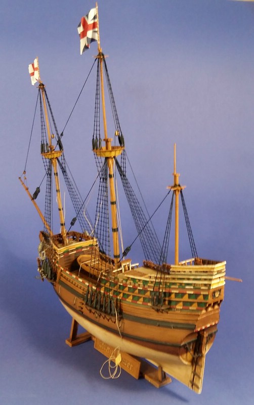

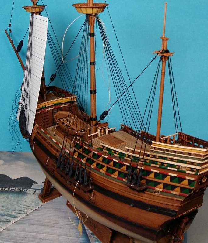

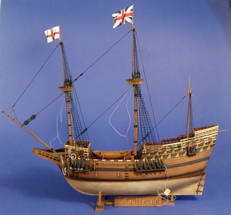

Das stehende Gut ist "Untenrum" Fertig und ich habe angefangen die Webeleinen zu verknoten (stecken). Das wird etwas dauern bis fertig. So sieht´s im Moment aus:
Wenn ich das Webeleinengeknote unten fertig habe geht es an die Wanten ab den Marsen.

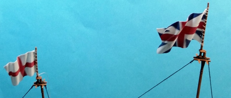

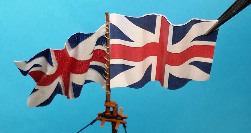

Zwischendurch habe ich mich den beiden Flaggen (Union Jack und Georgskreuz) gewidmet und genau so gemacht wie bei meiner Victory beschrieben. Leider bin ich beim "Union Jack" etwas verrutscht.... so das vor- und Rückseite nicht 100%ig aufeinander passt. Sieht man aber auch nur auf dem Makro. Bei dem Foto habe ich mal die Papierflagge daneben gehalten und denke, das mit der Stoffflagge lohnt sich auf jeden Fall.... guckst du:
Hier mal beide Flaggen...:
Tja, das war es auch schon für dieses mal. Werde dann mal weiter winzig kleine Webeleinensteks knoten..... 8|
Bis denne.... Gruß, Dirk :ok:

Hier nun der (die) ANker, wo sie hin gehören...:
Als nächstes nun der derzeitige Bauzustand.... ohne Worte...:
Der nächste Arbeitsgang..... die Herstellung der Segel. Ich habe das Stöffchen schon mal gefärbt (mit Kaffe und Tee)....:
Jetzt erfolgt das aufzeichnen, ausschneiden und nähen der Segel... was kein großes Problem darstellt. Tja und dann.... Zielgerade...... Anbringen der Segel und laufendes Gut machen und...... Feddisch.
Ich halte euch auf dem laufenden...... :thumbsup:
Gruß, Dirk. :ok:

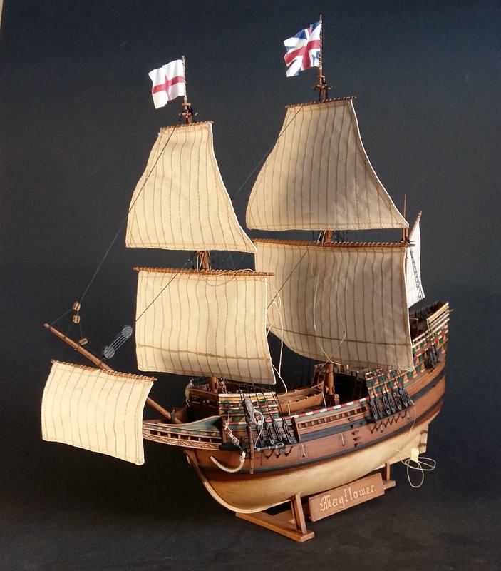

Hi Leute.... :wink:
Yuuuuuup..... die Segel sind fertig. Hierbei habe ich auf Altbewährtes zurück gegriffen und Experimente vermieden..... das heißt..... ich habe sie genäht. Ja... ich weiß.... alles nicht ganz so Vorbildgetreu und Maßstäblich.... aber geht trotzdem. So sieht der Segelsatz aus....(schon an die Rahen genäht)...:
Dann habe ich das ganze Werks mal an die Masten gehängt für einen ersten Eindruck......:
Gut soweit..... jetzt geht es an das "Strippen ziehen"..... takeln. Das Ende naht.... :grins:
Fortsetzung folgt....
Gruß, Dirk. :ok:
90
Dienstag, 17. Januar 2017, 14:49
Seeeeeeehr toll! DIRK! Ist der sehr gut gelungen! In Zukunft hast du und Chris einen offiziellen Azubi in Sachen Segelmacherei! :rot: :grins:
:respekt: Für die Kunst am Tuch! Da müsst ihr mir noch ne Menge beibringen! :baeh:
