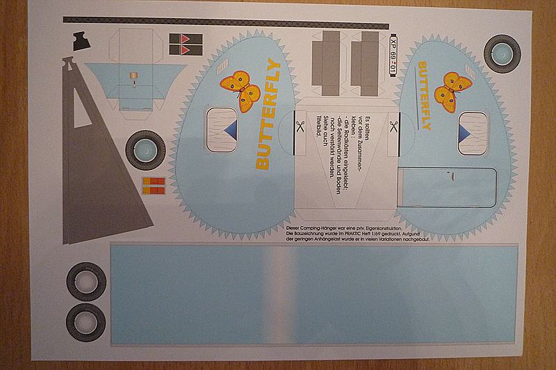

Soweit zum Stinker, kommen wir zur Einzimmer-Villa. Zum Bau führen mehrere Wege zum Ziel, entweder ein Original vermessen, den Kartonbastelbogen vom www.mdk-verlag.de als Basis verwenden ...
oder auch den Bastelbogen als PDF ausdrucken der unter www.burgstaller.co.at/d_funstuff.htm kostenlos bereitgestellt wird.
Nur, der MDK-Bogen ist in 1:25, also etwas zu klein, und stellt ein älteres Modell dar erkennbar an der durchgehenden Ei-Form, das Burgstaller-Ei hat zwar die richtige Form wie ich den Camper bauen möchte, aber der ist zu groß. Aber gut, ich habe unter www.oldtimer-tour.de/fahr/besch_camp.htm diese Masszeichnung gefunden ...
Diese nehme ich als Basis, hierzu habe ich erstmal die Seitenansicht auf 1:24 aufgepumpt und einmal etwas kleiner abgeändert um eine Stufe in die Seitenteile zu bekommen, das Dachteil erhält so eine Auflage. Nun wurde ein großes und ein kleines Teil ausgedruckt und mit DSKB auf 1mm-Evergreen-Platte befestigt, zweimal am Umriss angeritzt und ausgebrochen. Also die Teile :du: .

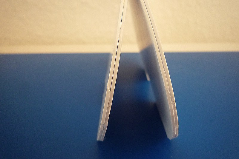

Da ich ja zwei Wände benötige wurden die zwei Musterstücke auch wieder mit DSKB (DoppelSeitigesKlebeBand) auf einen 1mm-Platte befestigt und wieder geritzt und ausgebrochen.
Und da die Teile nun schon einmal zusammen sind kann ich die auch gleich prima zusammen in Form schleifen ohne sie erst extra ausrichten zu müssen ...
Wenn die Form eingeschliffen ist kann ich die Bodenplatte anpassen, soll ja auch passen. Die Fensterumrisse sind auch schon angezeichnet und müssen nur noch ausgebohrt und ausgeschnitten werden, man kennt das Spiel :S .
Die Tür wird erst später angedeutet da ich diese nicht beweglich darstellen werde, den Dachbogen hoffe ich mit einer Wärmebehandlung zur Mitarbeit zu überreden :huh: .
