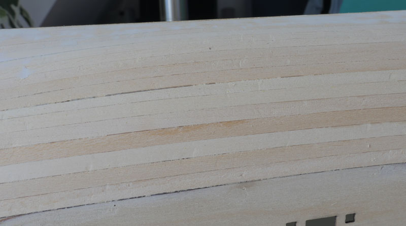

hier nun die letzten Bilder der Erstbeplankung. Vor dem Spachteln und Schleifen:
Jürgen

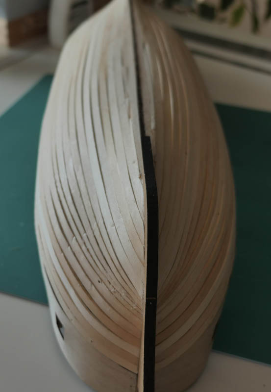

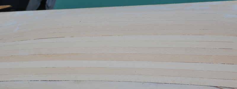

Es folgen nun die Bilder mit der verspachtelten und geschliffenen Erstbeplankung:
Das wars erstmal für heute. Ich muss jetzt unter die Dusche :)

sieht sehr schön aus, auch wenn ich eher ein Freund davon bin den Kiel komplett vor der Erstbeplankung zu montieren und dann erst die Erst- und Zweitbeplankung anbringe. Grund: Ich bekomm die Planken dann schön an den Kiel angelgt, kann hinten bis zum Kiel runter schleifen und kann die Zweitbeplankung vor dem Kielende hinten auslaufen lassen. Da ich den Kiel immer dunkler als die Zweitbeplankung gestalte hab ich hinten dann noch etwas Kiel "offen" für die dunkle Gestaltung, aber ich denke das ist alles nur Geschmackssache.
Dann noch ein Tipp: ich würde bei Deinen Spalten der Planken viel mehr spachteln, die sollten "dicht" sein damit wirklich keine Unebenheiten mehr zwischen den Plankenläufen sind. Wenn Du Pech hast sind dort dann genau Stösse der Zweitbeplankung und wenn Du Pech hast zieht es Dir durch den Leim die Planken nach innen, dann hast Du ein Problem.
Oliver

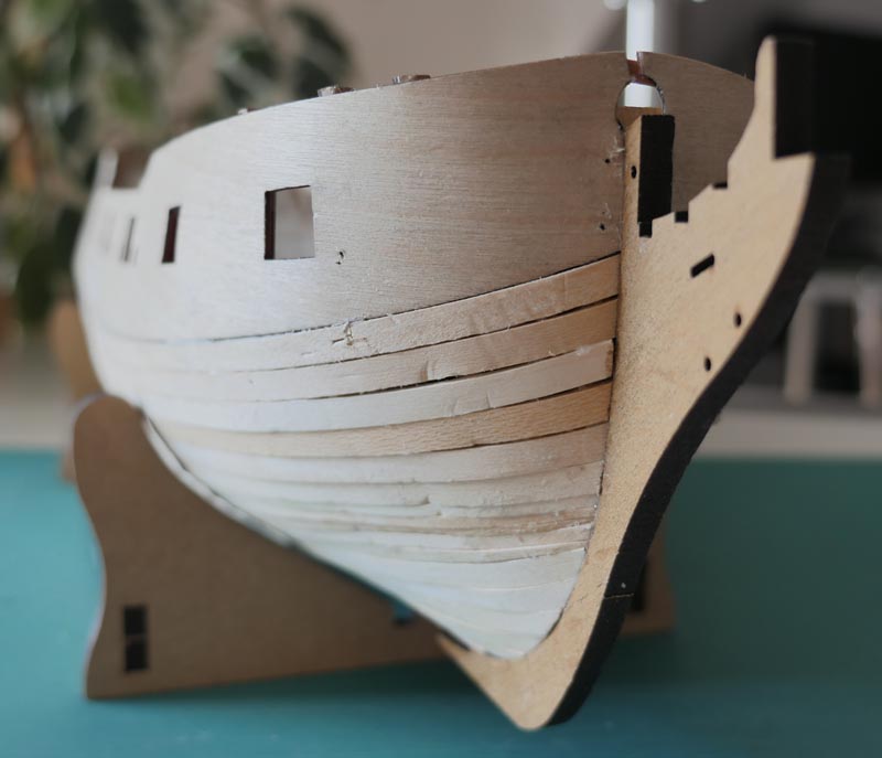

Zweitbeplankung
Nachdem noch einige Stellen nachgespachtelt und verschliffen wurden konnte mit der Zweitbeplankung begonnen werden.
Die dazu im Bausatz vorgesehenen 1x4 mm Nußbaumleisten variieren relativ stark von hell zu dunkel. Ich habe mich so entschieden,
dass ich für die Bereiche über dem Barkholz die helleren Leisten verwende.
Zunächst habe ich nur die Ausrichtung der Beplankung festgelegt - und zwar so, dass sie stromlinienförmig genau der Lage der Geschützpforten folgt:
Zum Heck hin habe ich die Planke ca 1 mm höher gezogen (sieht durch durch das letzte etwas höher angesetzte Fenster etwas besser aus.
Peinlichst genau habe ich auf eine gleichmässige Ausrichtung der Beplankung beider Schiffsseiten geachtet:
Die so aufgelegten beiden durchgehenden Planken habe ich nur mit Nägel fixiert. Die ersten festzuklebenden Planken sollen an den nur genagelten
Planken bündig angelehnt werden. Danach sollen die genagelten Planken wieder abgenommen und durch geklebte werden.

Das mit dem Plankenverlauf würde ich nochmal ganz genau nachschauen.
Oft schnitten die Stückpforten in die Plankenverläufe. Also guck das nochmal in irgendwelchen erreichbaren Quellen nach.
Ich such mal beim NMM in greenwich nach. Suchsuchsuch :cracy: und gefunden...
Bei der Pegasus von 1776 waren die Plankenverläufe nicht parallel zu den Stückpforten ... wie so oft :motz: .
Also nochmal genau nachgucken. Wenn Du in Greenwich beim National Maritim Museum in den Collections nach "pegasus" suchst findest Du eine Lines-Plan auf dem Du sehen kannst was ich meine.
Winfried

danke für deinen tollen Tipp zur Seite des National Maritime Museum :ok: Nach dem Plan ist der Plankenverlauf auch nach vorne hin etwas nach oben gebogen. Ich werde das berücksichtigen.

also ich würde den Stückpforten folgen, hab ich zumindest bei der Fly so gemacht und sieht meiner Meinung nach recht harmonisch aus. Am Heck würde ich der Planke den Lauf lassen, also nicht nach oben zwingen, das schaut auf Deinem Bild nicht gut aus, das wirkt nicht natürlich. Ich hoffe das ist nur eine Führungsplanke die Du da angenagelt hast ? Die Leiste splittert ja gewaltig ;( . Ich hab zur Befestigung der Planken beim Verleimen dünne Stecknadeln verwendet, die sind sehr dünn und teiben das Holz nocht ausseinander und ergeben nach dem ölen optisch auch noch eine art Dübelung. Lass Dir mit der ersten Planke Zeit (Stunden !!!!!!!!!) und betrachte Dir immer wieder die Linie des Schiffes, an der liegt meiner Meinung nach alles !!!!! Der jetzige Verlauf Deiner Planke kommt mir am Heck nicht stimmig vor, das können 10tel mm sein.

danke für deine kritischen Anmerkungen. Das was du auf dem Bild siehst ist nur eine Führungsplanke, die ich auch noch korrigiere. Diese Planke wird nach dem Aufleimen der ersten Planken wieder entfernt. Die Idee mit den Stecknadeln finde ich gut,
Ich begrüsse ausdrücklich von jedem hier gerne kritische Anmerkungen - ich bin ja noch absoluter Leihe und kann mich nur aus solcher Kritik weiterentwickeln. Gerade deshalb bin ich ja in diesem Forum unterwegs. Auch wenn ich vielleicht nicht alle Ratschläge gleich 1:1 umsetze, habe ich sie auf jeden Fall notiert.

Oliver hat recht, lass Dir zeit und überprüfe das Plankenbild. Das macht am Ende das Gesamtbild stimmig.

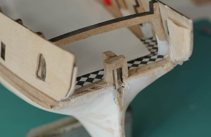

Bei dieser Anblick des Hecks fiel mir auf, dass der Spannt Nr. 13 eigentlich ganz weg kann. Zur Stützung des Oberdecks
reichen meiner Ansicht der Spant 12 und die Oberkante des Teil Nr. 23 aus (siehe Bild unten).
Jetzt ist der Spannt 13 entfernt (siehe nachfolgendes Bild)
Zweck der ganzen Übung war, den Blick durch die Heckfenster ins innere des Schiffes möglichst wenig zu verstellen.

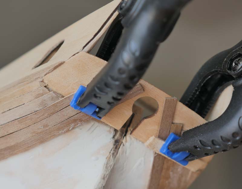

In der Bauzeichnung steht, dass man das Teil 146 unbedingt vor dem Beginn der Zweitbeplankung montieren soll.
Wie man hier ganz deutlich erkennen kann , habe ich nicht aufgepasst :huh: :
Jetzt gilt es also das verdammte Teil so zurechtzuschleifen, dass man es noch irgendwie bündig einfügen kann:
Aber ich glaube, ich hab es gerade noch so hinbekommen:
Hätte ich die Zweitbeplankung ohne das Teil 146 fortgesetzt, wäre es wohl schwieriger geworden :rolleyes:

Muss man nicht Spiegel/Gillung zuerst zweitbeplanken, weil die Zweitplanken der Rumpfseiten über denen von Spiegel und Gillung liegen?

ich meine, dass es so ziemlich egal ist, ob die Planken vom Rumpf oder der Gillung jeweils oberhalb sind. Die betroffenen Stellen werden später grösstenteils durch Verzierungen verdeckt und zudem werde ich im unteren Bereich noch eine Zierleiste dazwischen setzen.
Wird das Teil 146 vorher angesetzt ist es sicherlich viel bequemer, die Zweitbeplankung des Rumpfes am Heck richtig auszurichten und zu fixieren.
