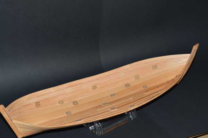

73
Dienstag, 26. Mai 2015, 21:14

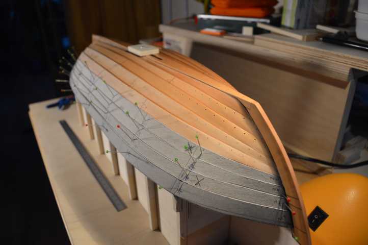

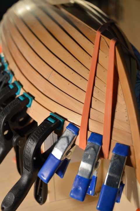

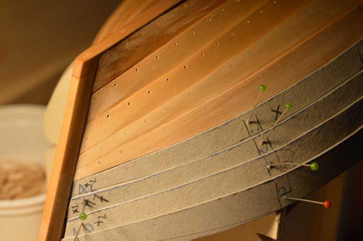

Teil 4 (neu) Rumpfbeplankung in Klinkerbauweise
Hallo liebe Modellbaugemeinde,
nun ist schon wieder sehr viel Zeit in`s Land gegangen und meine Werft kommt nicht so richtig in Fahrt. Zudem fordern Hof und Höhle sowie die rückwärtigen Dienste ihre Zeit.
Zwischenzeitlich ging mir dann auch noch das Holz aus (das ist keine Ausrede). Ein wenig hab ich aber zwischendurch doch geschafft und will ein kleines Update einstellen.
Nach einer elenden Dübelphase bin ich jetzt BB an der letzten Planke, der Bord- Planke angelangt. Der Abschluss oben an den Steven wird dann nochmal spannend.
Durch die vielen Anpassungen und die Dübelungen ist die Optik natürlich noch nicht im Finish.
Aber schaut selbst.
Hier das Anfertigen von Schablonen
Die Umsetzung in`s Holz
Staus Quo
trinkt aus Piraten joho
Gruß Matthias

Hallo Matthias,
was sind das da für "Lochplattenelemente" im Innern Deines Rumpfes?
Belüftung? Wasserabfluss?
81
Mittwoch, 27. Mai 2015, 09:08
Hallo Ray,
schau mal auf Seite 2 Beitrag 49. Da wird das alles genau beschrieben.
Matthias
