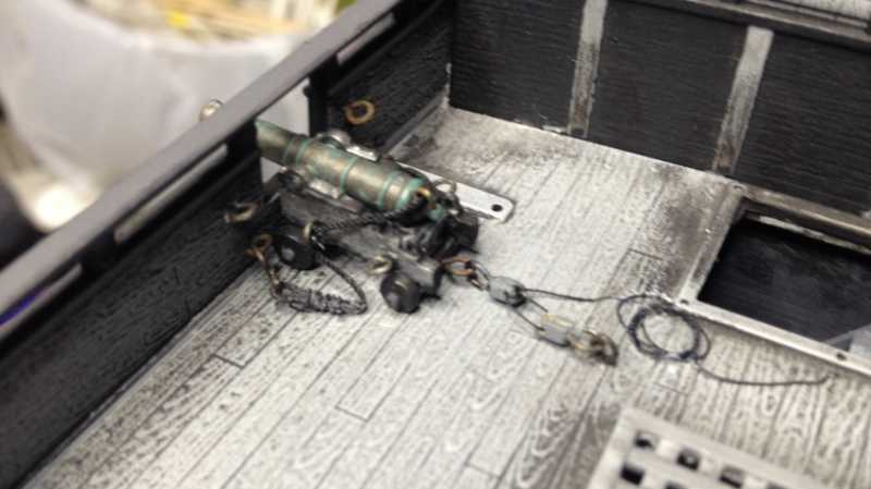

Leute, ganz ehrlich, wenn ich nicht langsam raus finde wie ich die Geschütze sauber und schnell einrüste, dann geb ich das Hobby wieder auf. :bang:
Nein, natürlich nicht. Aber ich hab jetzt echt zwei Tage für zwei Geschütze gebraucht. Wenn das so weiter geht brauch ich mir um ein folgendes Projekt die nächsten Jahre null Gedanken zu machen.
Ich hab Probleme mit den Ösen, die reiße ich immer wieder aus. Die Zugseile an den Geschützen bekomme ich nicht sauber und ordentlich gerollt. Wie macht ihr das das die aussehen wie gemalt?

Kopf hoch! :trost: Ich weiß, das dauert seine Zeit, aber ein kleiner Lichtblick: Von Geschütz zu Geschütz wird man langsam routinierter-und dann auch etwas schneller.
Wenn ich Deine Fragen richtig verstanden habe:
Zunächst mal klebe ich die Augbolzen in die Bohrungen in Lafette und Blöcke ein mit Uhu strong und safe: Mit Pinzette Öse/Augbolzen greifen, mit dem einzuklebenden Bolzenende in den Klebstoff dippen und in die Bohrung reinstecken. Wichtig ist hier vielleicht, dass die (passende) Bohrung tief genug und das Bolzenende lang genug ist. Man wundert sich, wie stabil das dann wird. Dann habe ich die Taljen eingehakt und vorsichtig auf Spannung gebracht. Damit sie sich nicht wieder lockern, habe ich sie am Eintritt in den ersten Block mit ganz wenig flüssigem Sekundenkleber gesichert. Den Überstand, da wo sich später das aufgeschossene Tau befindet, habe ich dann mit leichtem Durchhang an Deck mit flüssigem Sekundenkleber festgeklebt und den Überstand abgeschnitten. Dann habe ich ein loses Stück Tau gleicher Stärke um einen dünnen Pinselstiel gewickelt (immer mit leichter Drehung in Richtung Tauschlag sonst gibt's später optisch in etwa ein Ergebnis, was so aussieht: 8! ). Dann habe ich mit ganz wenig flüssigem Sekundenkleber den Tauwickel an einer Stelle zusammengeklebt und dann vom Stiel abgenommen. Dann habe ich dieses noch sehr unrealistisch aussehende aufgetürmte Tauwickel mit einer unprofilierten Schmuckzange plattgedrückt und etwas beschnitten. Es sollte dabei ruhig etwas unregelmäßig aber jeweils ungefähr gleichgroß aussehen, ich denke, so in akuraten Tauschnecken war es maximal auf Kriegsschiffen bei Paraden oder wenn mal die Admiralität/Flottenkommandant zur Visite vorbeischaute, aufgeschossen. Dann habe ich es so realistisch wie möglich an das bereits an Deck festgeklebte andere Taustück an Deck angesetzt und fakemäßig verklebt. Die Broktaue, die bei mir seitlich weggstanden und sozusagen in der Luft hingen, habe ich ebenfalls an Deck mit ganz wenig Sekundenkleber festgeklebt: An Deck mit einem Zahnstocher etwas Kleber aufgebracht, dann das Brooktau mit der anderen sauberen Zahnstocherseite festgedrückt, kurz gewartet und gut war. Im Grunde alles keine Geheimnisse oder spezielle Techniken. Nur ein bisschen überlegte Tüfte- und Ausprobiererei...
Hilft Dir das ein bisschen weiter? :five:

Freitag, 4. September 2015, 12:46
Teilerfolg :lol:
Ich hab das mal mit dem Kleber ausprobiert.
Auf der linken Seite "UHU HART Spezialkleber", für ua Modellbau. 1. greift der die Farbe an und 2. klebt der nicht besonders schnell. Eine Viertelstunde mit dem Zahnstocher drauf halten bringt nur Krämpfe, aber kein Ergebnis. Also unbrauchbar.
Auf der rechten Seite "UHU extra Alleskleber". Wie man sieht, sieht man (fast) nix. Also empfehlenswert.
Also hier schon mal großen Dank drake :hand:

Gern geschehen. Also meine Allzweckwaffe in Bezug auf Kleben ist diese hier, wahlweise jene da...
...und weiße Ausblühungen gehen mit Wasser und Pinsel/Q-Tipp wieder weg. :ok:

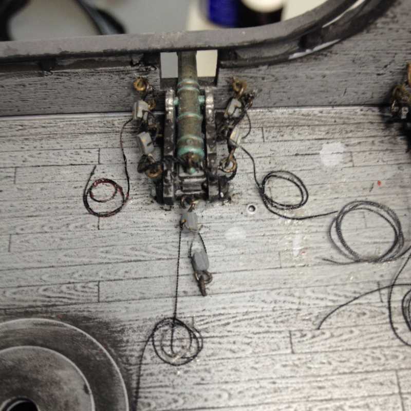

Mittwoch, 9. September 2015, 19:31

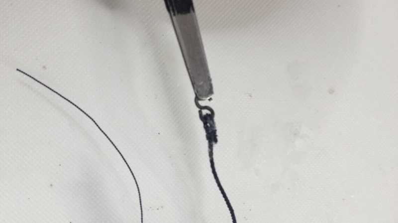

Hallöle zusammen :wink:
Nachdem ich von Drake den Tipp mit dem Kleber und dem zweigeteilten Seil bekommen habe, habe ich mich natürlich und mit Erfolg ans umsetzen gemacht. Klappt wirklich sehr gut. Aber ihr kennt das ja: Das Problem ist tot! Es lebe das Problem! Natürlich sind Krick 3mm Blöcke (wie aber bereits bei Drake gelesen) zu groß. Also schleifen. Schleifpapier hab ich genug. Aber dauert ja ewig. Also Proxxon 50/E mit dem runden Schleifdings und siehe da: mit ein wenig Übung im halten des Blocks mit der Pinzette und gefühlte drei Dutzend mal unter den Tisch klettern und suchen klappt das sogar mittlerweile hervorragend :tanz:

Mittwoch, 9. September 2015, 22:29
Das freut mich, dass es jetzt so gut funktioniert! :five: Die Blöcke bearbeite ich noch, indem ich sie mit meiner unprofilierten Schmuckzange halte und sie mit kreisenden Bewegungen über abgenutztes Schleifleinen ziehe, dadurch werden die Kanten gebrochen, die Blöcke bekommen dadurch eine elyptisch-abgerundete Form. Dann schmeiß ich sie vor dem Verabeiten nochmal in Beize. Dadurch bekommen sie eine -finde ich zumindest- realistischere und homogene Farbe. Übrigens habe ich 2 und nicht 3mm Blöcke verwendet. Und beim Verarbeiten immer drauf achten, dass die Bohrung auf der richtigen Stelle sitzt: die Bohrung deutet ja ungefähr an, wo das Tau in den Block und dann über die in real vorhandene Rolle läuft! Daher gilt: Entgegengesetzt zur Tauverlaufsrichtung: Die Bohrung sitzt demzufolge immer näher an der Blockaufhängung (Stropp, Öse o.ä.). Das wird m. E. oft falsch gemacht. Ungefähr klar, was ich meine?
Schöne Grüße und ich harre der nächsten Baudokumentationen! :thumbsup:

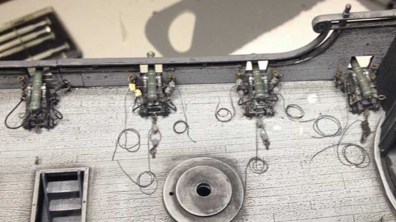

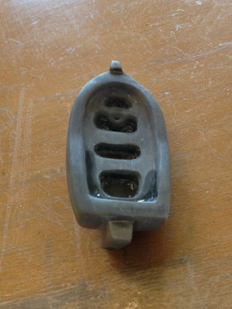

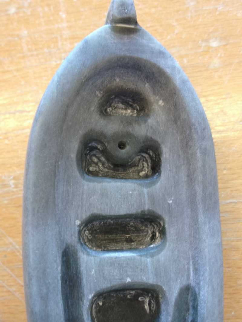

Donnerstag, 24. September 2015, 19:24

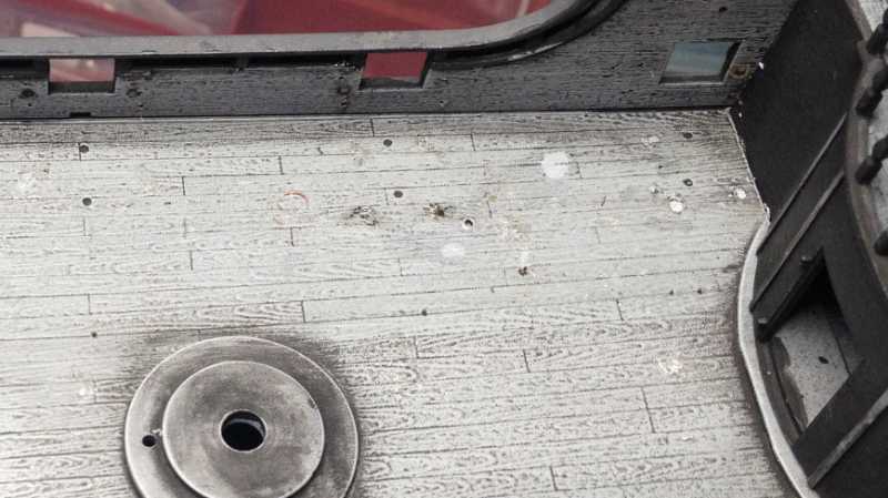

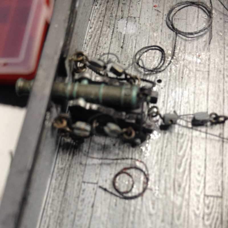

Heute sind endlich meine neuen Blöcke gekommen :ok:
Also kann ich endlich weiter machen.
Da die ersten Versuche die Geschütze einzurüsten ziemlich stümperhaft ausfielen...
...hab ich die wieder runter gerissen. Dabei sind logischerweise Spuren zurück geblieben die es erstmal zu beseitigen gilt.
Hier wünsche ich mir den ein oder anderen Rat wie ich das am besten schaffe. :idee:
Dann hoffe ich das ich langsam besser werde...
...sonst hab ich die nächsten Jahre "MurmeltierTag" :bang:

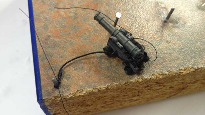

Samstag, 3. Oktober 2015, 14:44

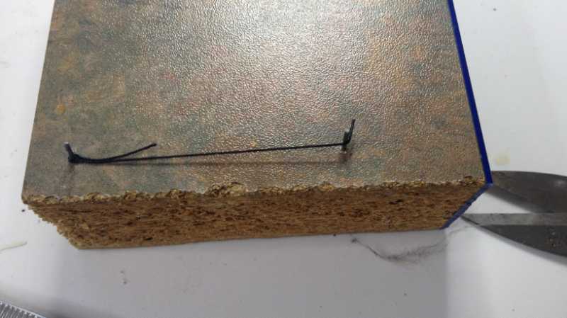

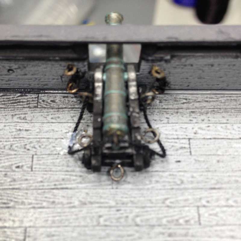

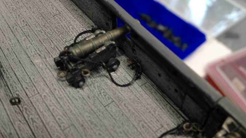

Ich glaube ich hab endlich den dreh raus :idee: :thumbsup:
Ich hab jetzt ewig dran gehangen die Geschütze einzurüsten. Ich sag mal so: ich kenne jetzt so ca 700 Wege die nicht funktionieren.
Hier mein bislang einziger Weg wie es schon ganz gut ausschaut:
Erstmal zwei 1,0x15mm Nägel mit einem Abstand von 55mm ins Holz geschlagen und die Köpfe abgeflext. O,4mm Takelgarn am ersten Nagel zur Schlaufe geklebt. Nach dem zweiten Nagel das Garn leicht mit Kleber bestrichen. Zum einen als Anhaltspunkt für die zweite Schlaufe, zum anderen das sich das Garn nach dem Schneiden nicht aufdreht.
Dann die Schlaufe mit 0,1 verknotet (einfacher Doppelknoten, also noch ausbaufähig)
Öse durch Schlaufe gezogen und zusammengedrückt
Offenes Ende durch die am Geschütz sitzenden Ösen gezogen und gleiche Prozedur: kleben, Knoten, Schlaufe, Öse...
Dann noch Haken durch die Bordwandöse Geschütz und Garn mit minimal Kleber auf Deck geklebt.
Und schon sieht es aus wie gewollt, hundertfach probiert und irgendwann vielleicht auch wie gekonnt. :tanz:

Samstag, 3. Oktober 2015, 20:05
Na, das ist doch mal ein sehr erfolgreiches Verfahren! :ok:
:abhau:
Aber der hier funktioniert!
Ich habe es so gemacht: Zuerst an alle Brooktaue schon mal vorab ein Auge gebunden, dann erst eingefädelt hinten am Geschützrohr, dann im eingefädelten Zustand das andere Auge eingebunden. Ich nehme dafür immer einen Zahnarzthaken, den ich in den Schraubstockeinklemme. Dann ein Stück Garn zum abbinden mit einem einfachen Knoten angebracht und diesen mit ganz wenig Sekundenkleber gesichert. Dann die Zurring angebracht und das Ende mit einem halben Schlag gesichert und verklebt. Zum erreichen des gleichen Abstandes habe ich jeweils immer einen voreingestellten Messchieber verwendet. Alle Ringbolzen und Haken habe ich nachträglich eingehängt (mit Zange leicht geöffnet und wieder zugebogen). Und dann im Grunde so ähnlich weitergemacht wie Du.
Als Tipp: Für kleine Zurrings, z.B. auch mittig an Violinblöcken, eignet sich der Webleinenstek gut . Geht schnell, sieht gut aus und ist stabil. Allerdings sichere ich ihn auch immer noch mit Klebstoff.

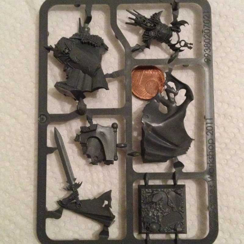

Zur Galionsfigur:
Habe mich für eine dritte Variante entschieden:
Werde mich (hoffentlich) jetzt am Wochenende dran setzen und versuchen diese
Einzelteile zusammen zu bauen, zu bemalen und farblich an meine Ghost anzupassen.
Wenn es klappt werd ich dem Therapeutenteam zu Dank verpflichtet sein. :thumbsup:

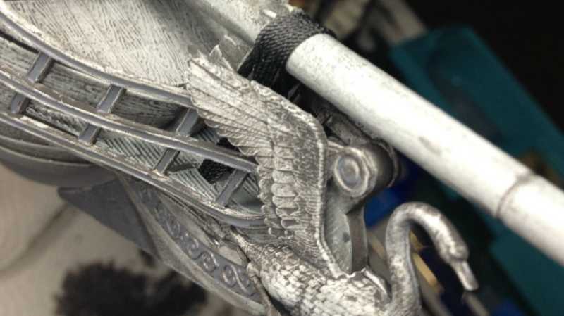

Acht Wochen Tagesklinik sind vorbei. Hoffe ich bewahre mir die erarbeitete Stabilität.
Hier mal mein, in der Ergotherapie gefertigtes, noch nicht fertige Werk:
Da ich mich zur ambulanten Ergo angemeldet habe, hoffe ich Mast und Segel setzen zu können.

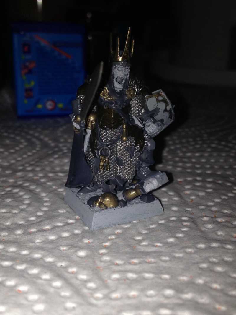

Samstag, 12. Dezember 2015, 18:41
Tag auch :hand:

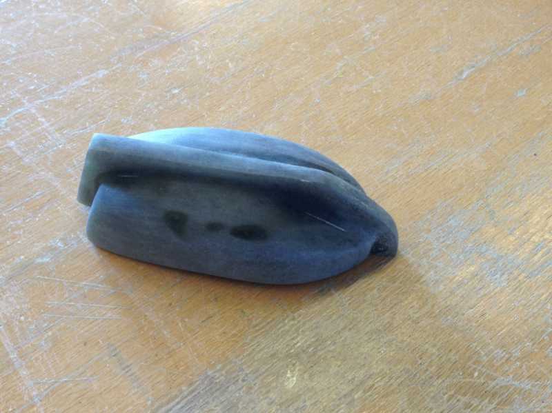

Hab es tatsächlich geschafft mit meiner Galionsfigur anzufangen :thumbsup:
Aber jetzt brennen meine Augen und meine Finger fangen an zu schmerzen.
Also nur ein Zwischenstand:
die Einzelteile
und mal zusammen gesteckt
Hab also morgen noch einiges zu tun :kaffee:

85
Montag, 14. Dezember 2015, 10:24
Moin zusammen :wink:
Ich glaub ich könnte :heul:
Warum?
Perfekt ist er nicht, aber als Galionsfigur eigentlich zu schade...

Montag, 14. Dezember 2015, 15:38
Moin Kollege,
Also die Figur ist dir gut gelungen. Nun kommt die Kunst das an dein Schiff zu bekommen. Mhmm erste was ich machen würde ist den unteren Teil wo er drauf steht entfernen. Dann irgendwie mit Spachtelmasse was Formen. So ähnlich habe ich meinen angefertigt.( meiner war innen hohl habe ihn mit Spachtelmasse ausgefüllt). Vielleicht fällt dir da noch was ein.
Daumen nach oben und weiter geht's.
