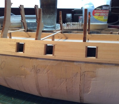

Dann hätte ich mal eine Frage. Es geht um die Geschützpforten. Roland hat mich darauf hingewiesen das die hinteren in ihrer Form einer Raute entsprechen müssen. Die Seiten im Lot senkrecht und die Obere und Untere Abgrenzung verschoben dem Plankenlauf entsprechend. Das die Beplankung hinten leicht nach oben geht ist klar. Wenn ich den Pfortenverlauf dieser aber anpasse, laufen sie nicht mehr parallel zum Deck. Und hier ist mein Problem. Die hinteren Geschütze stehen aber auf dem selben Deck und somit in selber Höhe zu den Vorderen. Wenn ich aber meine Pforten dem Plankenverlauf anpasse tun sie das nicht mehr und sind hinten höher über dem Deck. Versteht mich jemand? :cracy:

auch wenn ich Roland nur sehr ungern widerspreche, glaube ich, dass die Ober- und Unterkanten der Stückpforten dem Deck folgen und nicht dem Plankenverlauf.
Mit den Seiten des Trempelrahmens hat Er aber absolut recht! Diese verlaufen Lotrecht zum Kiel, da Diese zumeist eben Teile der Spanten sind.
Wegen Ober- und Unterkanten gab es in späteren Jahrhunderten, als alles geplant und standardisiert wurde, auch klar definierte Abmessungen, wie weit eben diesen Kanten über dem Deck zu liegen haben und auch Abstand untereinander der Stückpforten.
lg Mickey

Erscheint mir auch logischer. Das untere, bereits eingebaute Deck läuft ja mit den späteren parallel. Es ist auch kein Decksprung drin. Es verläuft waagerecht. Auch auf den Stichen sind die Pforten in einer geraden Linie zu sehen. Bei früheren Galleonen zum Beispiel war das ohne Zweifel nicht so.
Wenn ich jetzt die unteren Pforten dem Prinzip des Plankenverlaufes anpassen würde, dann müsst ich das auch mit den kommenden oben drüber so machen. Ansonsten laufen sie ja im "spitzen" Winkel nach hinten zusammen oder die oberen an Deck passen nicht mehr.
Ich fühle mich eigentlich wohler es nicht so zu machen wie Roland sagt. Ich hoffe er verzeiht es mir. Soll ja keine Missachtung seines Wissens und Könnens sein. Auf gar keinen Fall.

mit dem "definitiv Recht" meinte ich eigentlich Rolands Aussage über die Rautenform. Bist Du Dir ganz sicher, dass das Deck nach achtern nicht auch ein bisschen ansteigt?
Dann würde sich die Rautenform ja auch ergeben wenn die Ober-und Unterkanten der Stückpforten dem Decksverlauf folgen.

ich glaube, das missverständnis kam zustande, weil ich die erstbeplankungnach nach dem deck ausgerichtet habe
Holz: Sovereign of the Seas, deAgostini 1:84
die pforten wurden von mir ja nicht ausgesägt sondern von anfang an eingebaut, weiter vorne sieht man ja auch noch die geschichte mit dem stückpfortinator.
die zweitbeplankung ist dann leicht versetzt und im richtigen winkel verklebt worden!!!
jaja....ist alles schon wiederso lange her :D

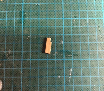

Nochmal zu dem leidigen Thema der Stückpforten... habe sie alle noch einmal herausgeholt, weil folgender Fehler mir passiert ist. Die Seitenbretter an einer Pforte sind durchgehend und die oberen und unteren sind eingesetzt. Ich habe es leider umgekehrt gemacht. :bang:

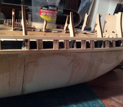

Tremplerrahmen- Klappe die dritte
Hat mich alles nicht so richtig befriedigt wie ich es bisher versuchte zu lösen. Deswegen noch einmal alles wieder weg und auf ein Neues.
Zudem möchte ich versuchen die übliche Lackierung in Rot zu umgehen. Bin mir nicht schlüssig ob das schon zur Zeit der Sovy üblich war. Deshalb wählte ich Nussbaum für die Rahmen. Einziges dunkles Holz was auch in seiner Maserung dem Maßstab angehend entspricht und sich von der kommenden helleren Beplankung abhebt. Wenn es nicht so sein soll kann ich es immer noch rot streichen.
Zuerst die Anfertigung der Seitenteile. Die obere Kerbung dient zum anpassen der oberen Leiste, unten auf Gärung entsprechend der Bordwandkrümmung
Obere und unter Leiste entsprechen der Bezugslinie laut Plan, ebenso die Abstände der senkrechten Rahmenteilen. Bei den Abstände der Rahmenteile wählte ich einen Mittelweg von den Vorgaben Agostinis und der Tabelle von Mondfeld. Woher Agostini seine Maße hat ist mir nicht ganz schlüssig, es gibt weder einen Spantenriss noch sonst eine Grundlage. Mondfeld bezieht sich auf die Kalibergröße, eine Norm die es aber damals noch nicht gab.
Dann setzte ich jeweils links und rechts der Rahmen eine Leiste zum fixieren und befestigen der Leisten von der Erstbeplankung.
Verleimte die Zwischenteile der Erstbeplankung...
...und dann die obere und untere Teile des Tremplerrahmens.
Das selbe folgt nun auf der Backbordseite.

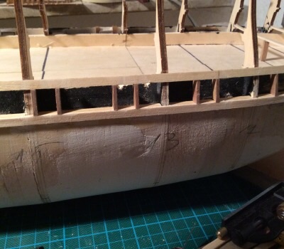

Bei dieser Vorgehensweise hat sich das mit der Rautenform der Pforten zum Heck hin auf wundersame Weise von selbst erledigt. Ergab sich einfach aus dem Plankenverlauf und dem lotrechten einsetzen der senkrechten Rahmenteile. Was mir weitere Hilfe wäre, wenn jemand mir sagen könnte wie sich das mit dem Rot damals verhalten hat. Wenn da jemand was nähreres weiss?
