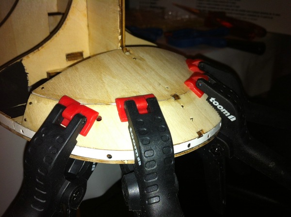

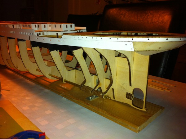

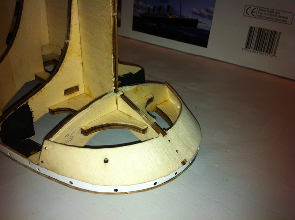

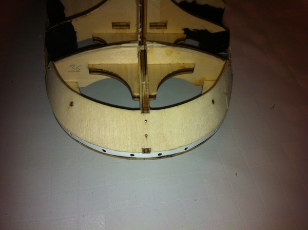

Mittwoch, 18. Februar 2015, 19:42
nun geht es bei mir auch weiter.
Zuerst, wie schon geschrieben, habe ich die langen Seitenteile von Mittschiff Richtung Heck montiert.
Wie gehabt erst grundiert, dann lackiert und zum Schluss verglast. Hat etwas gedauert, weil da eine Menge an
Bullaugen und Luken waren. Zuerst Steuerbord.
Dann Backbord
Dann kamen die Teile am Heck, die vor anbringen gebogen werden mussten.
Zuerst ordentlich gewässert und dann mit Lötkolben und Biegeaufsatz in Form gebracht. Hat ganz gut geklappt.
Bei der Montage das Teil nochmal mit kleinen Nägeln gesichert.
Im Anschluss dann das nächste Teil. Wie vorher gewässert und gebogen. Aber zusätzlich zu den kleinen Nägeln noch
mit Klammern bis zum Durchtrocknen gesichert. Hinterher nur noch schleifen und spachteln.
Wie auf dem folgenden Bild zu erkennen ist fehlt jetzt an jeder Seite noch eine Leiste.
Danach kann dann die eigentliche Beplankung des Rumpfes beginnen.
M.f.G.
Jürgen
Billing Boats Titanic 1:144

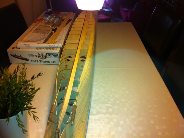

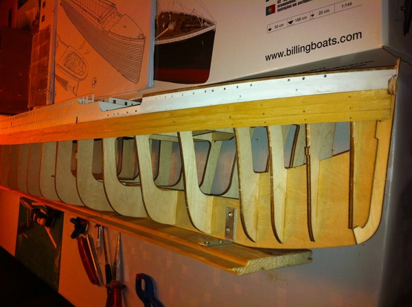

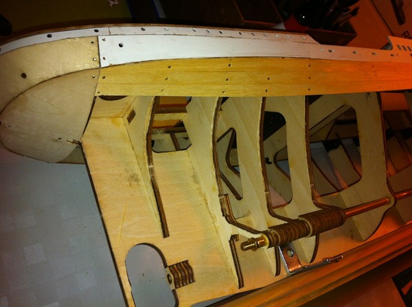

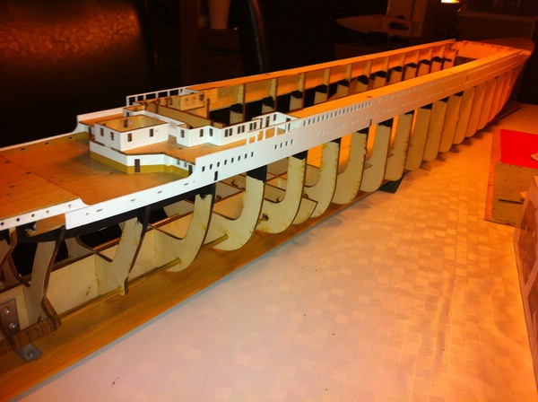

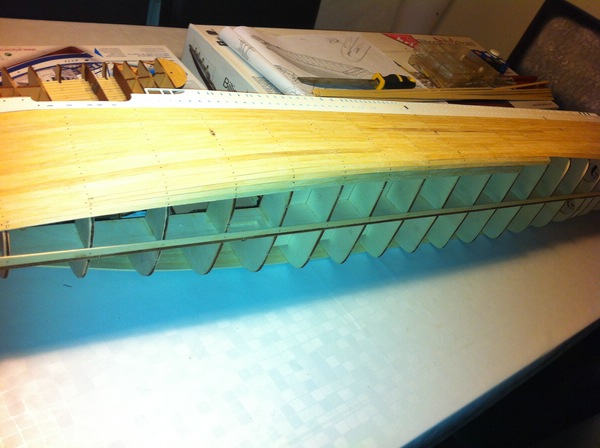

Freitag, 20. Februar 2015, 19:08
hier wieder ein kleines Update.
Zunächst wurden Steuerbord und Backbord die noch fehlenden Seitenteile im Heckbereich angebracht.
Im Anschluss konnte es dann mit der Rumpfbeplankung losgehen. Die verwendeten Leisten
haben ein Maß von 2 x 8 x 880 mm. Angefangen bin ich mit der Steuerbordseite. Hier wurden die ersten
3 Reihen angeleimt und mit Nägeln gesichert. Bin mir noch nicht sicher, ob ich die Nägel später wieder
rausziehe oder ob ich nur die Köpfe wegschleife.
Danach kam dann die Backbordseite dran. Auch hier wieder 3 Reihen. Start vom Bug in Richtung Heck.
Verbrauch für beide Seiten: 14 Leisten.
Zum Schluss noch mal ein Foto vom Bug.
So der Anfang ist gemacht.
M.f.G.
Jürgen

Freitag, 20. Februar 2015, 19:52
Noch keinen Schornstein drauf, aber schon Volldampf voraus! :ok:
Verleimst Du die Planken untereinander an der schmalen Seite der Länge nach auch?
Ich habe es seinerzeit so gemacht und bin gut mit gefahren.
Sowohl in Sachen Stabilität als auch zum Spaltenverschluß.

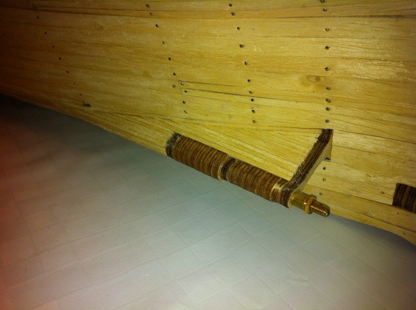

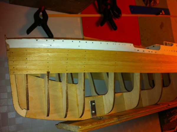

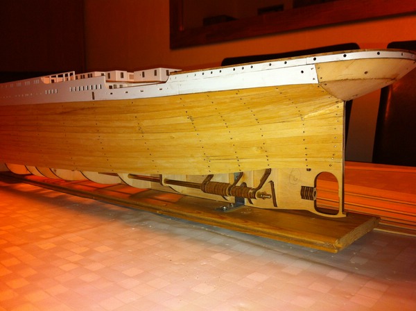

Dienstag, 24. Februar 2015, 18:40
melde mich mit den nächsten kleinen Fortschritten zurück.
Musste mir erst mal neuen Leim besorgen.
Auf der Steuerbordseite habe ich die nächsten 3 Reihen der Beplankung angebracht.
Im Heckbereich konnte ich keine ganze Leiste anbringen (Zu starke Biegung). Dort habe ich dann mit
Verjüngungsstücken gearbeitet, wie man auf den beiden Bildern erkennen kann.
Dort habe ich jetzt wieder einen Übergang, um die nächsten Reihen wieder mit ganzen Leisten arbeiten
zu können.
Zum Schluss noch mal ein Foto in Richtung Bug.
So das war es für heute.
M.f.G.
Jürgen

75
Mittwoch, 25. Februar 2015, 08:26
Es geht voran, wie ich sehe. Ja, ist schon etwas eintönig diese, bei der Schiffsgröße, doch etwas aufwendige Beplankung.
Aber zu sehen wie dieser graziöse, wunderbar geschnittene Schiffsrumpf entsteht, ist Entschädigung genug.
Ich hatte übrigens auch im Heckbereich mit Zwischenstücken bzw. sich verjüngenden Planken gearbeitet. Ansonsten werden die Spannungen einfach zu hoch,
und die Gefahr des sich Verwerfens zu groß. Eigentlich lässt einem die Schiffskörperform gar keine andere Wahl.

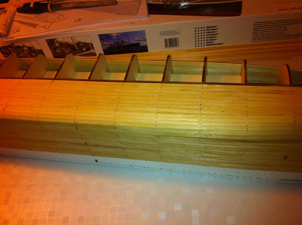

Mittwoch, 25. Februar 2015, 18:43
Guten Abend,
@ Marcel
Vielen Dank. Ich freue mich wenn doch einige dabeibleiben. Ich hoffe mein Bericht ist interessant genug.
Wenn ich etwas ändern soll dann teilt es mir ruhig mit.
So, die Backbordseite habe ich nun an die andere Seite angeglichen. Nichts weltbewegendes.
Zum Schluss noch mal ein Foto in Richtung Heck.
M.f.G.
Jürgen

80

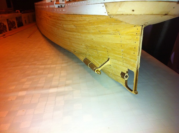

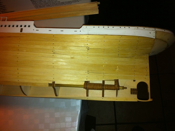

Donnerstag, 26. Februar 2015, 19:01
weiter geht's.
Heute wieder auf der Steuerbordseite. Dieses Mal habe ich 6 Reihen Beplankung angebracht.
Im Bugbereich und Mittschiffs gab es keine Probleme.
Im Heckbereich fing dann das überlegen,probieren, messen und zuschneiden an.
Hier hätte ich gerne eine bessere Bauanleitung gehabt. Aber für die komplette Beplankung
gibt es leider nur die Zeichnung auf dem folgenden Foto.
Dafür finde ich habe ich es ganz gut hinbekommen. Außerdem kann ich ja bei Ray immer wieder mal spicken.
M.f.G.
Jürgen

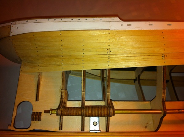

Freitag, 27. Februar 2015, 18:39
hier noch ein kleines Update.
Heute nur auf der Backbordseite die nächsten 6 Reihen Planken angebracht.
Jetzt sind beide Seiten wieder gleich.
Wünsche allen noch einen schönen Abend.
M.f.G.
Jürgen

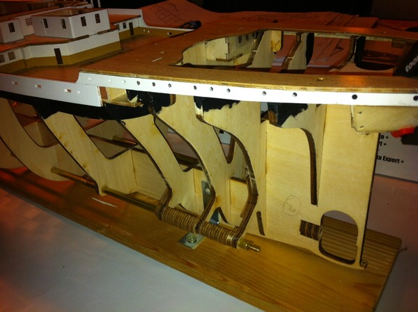

83
Dienstag, 3. März 2015, 18:41
jetzt geht es bei mir auch weiter.
Heute habe ich auf der Backbordseite zunächst zwei weitere Plankengänge montiert.
Anschließend wurde dann die Plankenreihe am Kiel verlegt. Danach bin ich dann am Bug
angefangen das Loch langsam zu schließen. Dafür wurden im Bogenbereich Leisten von 2 x 6mm
benutzt, die aber auch verjüngt werden mussten.
M.f.G.
Jürgen

85
Donnerstag, 5. März 2015, 18:55
Gestern auf der Backbordseite weiter beplankt.
Heute dann den Rest der Backbordseite geschlossen.
Ich wollte eigentlich ohne spitze Leisten auskommen, aber je mehr sich
der Rumpf geschlossen hat, je kleiner wurden die Butten und die Anzahl der
Leisten nahm rapide ab. Ist aber nur an der Unterseite und der Rumpf wird ja
noch geschliffen, gespachtelt und lackiert. Ich denke dann sieht man es nicht mehr.
Als nächstes wird dann die Wellenhose auf der Backbordseite beplankt.
M.f.G.
Jürgen

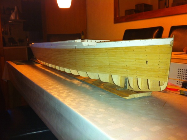

Samstag, 7. März 2015, 10:39
die backbordseitige Wellenhose ist nun beplankt.
Es ging doch besser als erwartet.
Als nächstes kann ich mich dann wieder der Steuerbordseite widmen.
Schönes Wochenende.
M.f.G.
Jürgen
89
Samstag, 7. März 2015, 10:50
Hi Jürgen,
das sieht alles sehr sauber aus :ok: Dann ran an Steuerbord :D
LG :wink:
Marcel

Samstag, 7. März 2015, 19:42
Ich hatte bei mir auch mit dem Schlimmsten gerechnet. Aber es ging wirklich prima.
Auch bei Dir scheint den Fotos nach zu urteilen alles astrein! :respekt:
