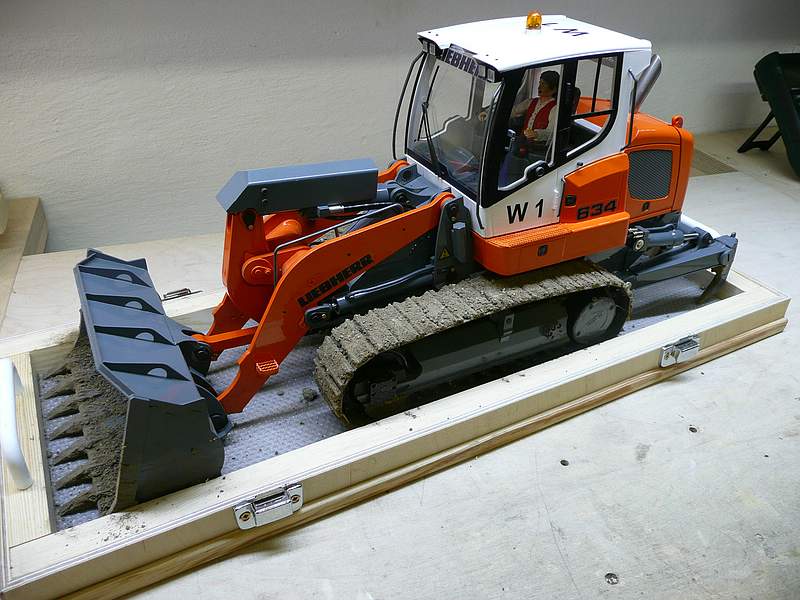

Um mir die Zeit bis zum Einbau der Kampshoff-Hydraulik zu verkürzen, baue ich schon mal die Transportkiste aus Birke-Multiplex, 6,5mm.
Rahmenbedingungen: Die Raupe fährt mit eigener Kraft in die Kiste und wird dort sicher gehalten ohne Schaumgummi, etc. Fernbedienung und Reserveakkus werden separat transportiert,
da sonst die ganze Angelegenheit zu schwer wird. Dadurch kann die Kiste noch mit einer Hand getragen werden.
Die Holzteile habe ich "wie immer" bei www.dabenmo.de gekauft (23,70 Euro inkl. Versand in perfekter Verpackung),
die schnell und sauber arbeiten sowie keinen Unterschied machen zw. Gehrungs- und Normalschnitt. Mit auf Gehrung gesägten Seitenteilen arbeite ich sehr gerne,
da die Klebefläche um 50% größer ist und sie deshalb die Kräfte besser aufnehmen kann. Die teuren Winkelleisten aus dem BAumarkt verstärken das Ganze noch einmal:
Die Beschläge sind von Adam Hall und erhältlich bei www.aweo.de: 2x Scharnier 2508, 1x Kofferschloß 1600 und 1x Riemengriff 3424:
Die Winkelleisten sind an den ersten Teilen angebracht und dürfen jetzt durchtrocknen; morgen geht es weiter.

Vor dem Zusammenkleben der Seitenteile, die Verstärkungen für die Scharniere und das Schloß festkleben.
Sie werden dann später beim Durchsägen der Kiste gleich exakt mit geteilt. Maße der Kiste: 610x210x290mm (lxBxH):
Beim Verkleben leisten Blei-Akkus gute Dienste. Nach dem Durchtrocknen eine ca. 10cm tiefe "Tür" absägen. Scharnier und Schloß mit nicht zu langen Schrauben fixieren.
Der Tragegriff wird ganz am Schluß montiert, wenn die LR 634 endgültig fertig ist und ich den Schwerpunkt bestimmen kann, denn dies erleichtert das Tragen enorm:
Montage Scharniere und Schloß:
Den Boden beklebe ich mit einer PP-Folie von IKEA, die als Antirutschmatte für Küchenschubladen gedacht ist.
Mit den beiden abgebildeten Klebern habe ich zunächst Testklebungen durchgeführt:
So, die Transportkiste ist jetzt erst einmal soweit fertig.
Ich warte jetzt auf das GO von Martin Kampshoff, damit er sich an die Hydraulik machen kann; dann werde ich weiter berichten.

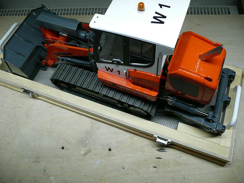

Transportbox II. für die Laderaupe 634
Nach dem sich die erste Box nicht bewährt hat, hier nun meine 2. Variante nach dem Prinzip "Koffernähmaschine".
Noppenfolie eingeklebt mit Teppichdoppelklebeband und UHU-hart.
Nylonverstärkte Griffe (sind eigentlich Schubladengriffe) durchgeschraubt und zusätzlich in der Spitze mit Loctite 3090 verstärkt/gesichert:
Laderaupe passt knirsch hinein; die beiden zusätzlichen Klötzchen am Heckaufreißer liegen lose auf der Noppenfolie, um das Beladen zu erleichtern:
Ausblancieren des Schwerpunktes, um später das Tragen zu erleichtern:
Griff angebracht, fertig:
Wer es nachbauen möchte: 6,5 mm Multiplex, Birke auf Gehrung gesägt; 2x 643x243; 2x 283x643; 2x 283x243mm; Kofferschlösser von Adam-Hall.
Werner

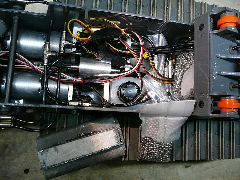

Nach einem "Überschlag" auf der Modellbaumesse in Kassel, es war aber eher ein Abrollen über die linke Fahrzeugseite, war Großreinemachen angesagt und Schadensaufnahme. Schäden sind keine gravierenden aufgetreten (Scheibenwischerblatt fehlt und zwei Kratzer am Dach. Öl ist keines ausgetreten!):
Ich habe nochmals den Bleianteil erhöht und die Hohlräume im Motor-/Hydraulikraum verfüllt, da sich hier gerne Sägespäne, Granulat, etc. ansammeln:
Darüber hinaus habe ich die beiden vorderen Öffnungen zunächst provisorisch mit Schaumgummi verschlossen, um zu verhindern, daß sich die beiden Gummilippen nach hinten biegen und wie Trichter in den Motrorraum wirken:

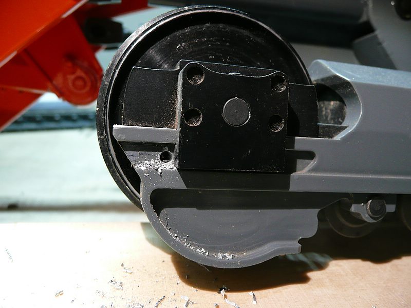

Aus dem Leidrad wird wieder ein Leitrad
Obwohl genau nach Plan gebaut, hat das Leitrad viel zu viel Spiel auf der Achse, die auch deutliche Spuren zeigt. Darüber hinaus zeigt die Eloxierung deutliche Abriebspuren, da das Rad auf der Achse eiert und an der Führung schabt. Abhilfe: neue Achsen und je Rad zwei Kugellager; jetzt läuft es geschmeidig.
