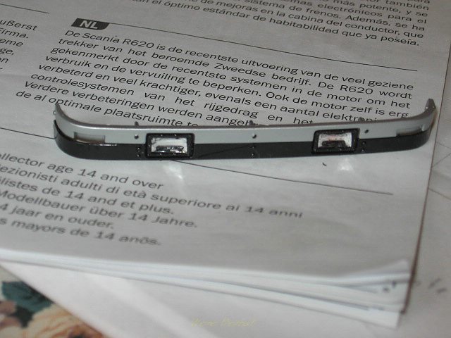

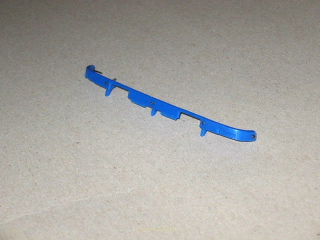

Hier noch einen Nachtrag zur Stoßstange, bin jetzt mit dem Spachteln und schleifen durch. Auch habe ich mir andere Radnarben angefertigt aus einer Italerie Felge und einem Spritzling.
Die Bilder.
Die Radnarbe.
Das ganze lose mit der Felge zusammengestellt. :wink:
Und meine Fertige Stoßstange.
Viel Spaß und schönen Abend Werner.

schaut so weit ganz gut aus. Sind die Naben geschliffene Gußastreste??
schöne Grüße
Mittwoch, 18. März 2015, 12:21
Hi Werner,
die Stoßstange sieht mal gut aus. Wird man - denke ich - noch besser sehen, wenn die Farbe komplett drauf ist.
Die Naben sind auch schön gemacht. Aber kann es sein, dass sie ein wenig zu klein sind?
Mittwoch, 18. März 2015, 17:01
Servus Werner
Soweit bin ich mit deinem Bau voll zufrieden, aber die Naben :du: , die sind zu klein. Schau mal bei Frank's BB wie er sie hergestellt hat. Ich finde die passen besser und sind ähnlich deiner hergestellt :) .
Grüße, Bernd

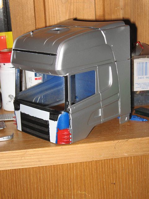

Zurzeit geht es nur langsam voran, ich hätte da mal eine Frage an euch hat jemand eine Idee wie ich den Kühlergrill am einfachsten Abkleben kann da er 2 Farbig lackiert wird. Es gibt zwar eine Airbrush Schablone aber ich möchte es anders versuchen wäre über jeden Tip Dankbar.
@ Markus, Ja sind Gussastreste, nur habe ich sie nicht geschliffen sondern warm in die länge gezogen. Die scheiben sind von den Standard Radnarben.
@ Bernd, und Jurij, werde eure Tips umsetzten und die Radnarben nochmal ändern, Bernd danke für den Tip mit Frank.

Zeig doch mal den Grill wie eer jetzt aussieht, evtl. kann man dann eine Idee zum abkleben entwickeln...

vielleicht kannst du dir die Schablone ja selbst anfertigen...
mit so einer dicken Klarsichthülle ??

Ich hatte der schwarze 'griffin" scania und da war ein verchromtes stickerblat dazu, die habe ich als sjablone benutzt.
Klappte einwandfrei. Ich weiss nicht ob die auch bei Ihre bausatz ist.
Vielleicht hat jemand noch die chromblat??

zu dem Kühlergrill. Ich kann mir grad nicht ganz vorstellen, was du meinst. Hast du vielleicht ein Bild da? Vielleicht fällt mir dann was dazu ein.

Ich denke mal, er meint das so. (Falls es dich stört, ich lösche es dann wieder)
Ist mit Fineline-Tape gemacht wurden. Ging sehr gut.

Ich würde es mit Tamiya-Tape versuchen. Erst grob abkleben und gut festdrücken, so dass sich die Konturen erkennen lassen und dann mit einem Scharfen Messer oder Skalpell einschneiden und das überschüssige Tape entfernen.

Danke erstmals an alle für eure Tip´s, jetzt bin ich mit versuchen dran, denke es wird eine Mischung von euren Tips werden mittels Schablone Abkleben und Tape. Ihr habt mir wirklich sehr weiter geholfen hab zwar schon mal einen Scania gebaut aber von der 2 Farbigen Lackierung hatte ich damals zuviel Respekt.

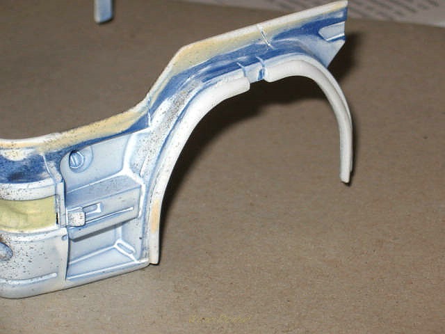

So jetzt mal mein Update, nachdem ihr mich darauf hingewiesen habt das die Radnarben zu kurz sind habe ich diese nochmal geändert, ich glaube jetzt dürfte es passen.
Dann hatte ich festgestellt das bei der Sonnenblende keine Schrauben angedeutet waren also kurzerhand selbst gemacht.
Die Radkastenverbreiterungen auf Maß geschliffen. Jetzt geht nur noch das Mittelteil ab.

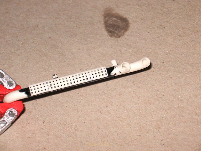

Die Sidepipe von 3 Ausgängen auf 2 geändert da mein Vorbild nur 2 hat zudem hat das Hitzeschutzblech Löcher erhalten.
Viel Spaß beim Schauen schönen Samstag Werner. :wink:

ich lese hier schon eine Weile "still" mit - und bin begeistert! Die Sache mit der Erhöhung der Stoßstange interessiert mich, da ich momentan ebenfalls einen 620 baue. Tolle Sache! Ich werd auf jeden Fall dranbleiben! Weiter so!

die Naben sehen jetzt besser aus, finde ich.
Super auch mit der Sonnenblende!
Und er Auspuff sieht auch schon ohne Farbe super aus.
Ich finde deinen Baubericht allgemein echt super, weil du so viele Sachen selber baust, obwohl es diese eigentlich irgendwo auch zu kaufen gäbe :ok:

Deine Baufrortschritte können sich sehen lassen, Stoßstange, Verbreiterung und Auspuff hast du top umgesetzt. Ein nettes Detail sind die Schrauben an der Sonnenblende, finde ich super! Bin nun gespannt auf deine Farbgebung.

Die neuen Naben, die Kotflügelverbreiterungen und die geänderte Pipe sehen super aus :thumbsup: .

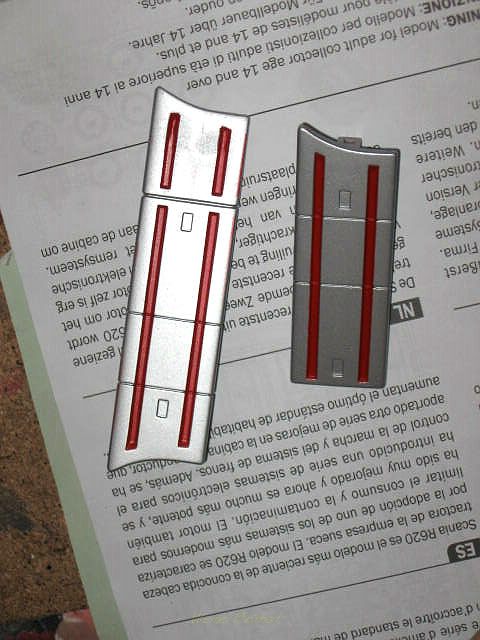

Zuerst mal die Hütte und alles andere was Silber werden sollte Silber Lackiert.
Dann aus einem Rest CD Label Etikett mir eine Lackierschablone gemacht und zusätzlich mit tape abgeklebt.
Die Streifen in den Seitenverkleidung habe ich mit Tape abgeklebt.
So lackiert habe ich alles mit der Airbrush.
Ich hoffe es gefällt euch so das ein oder andere muss ich noch ausbessert. Als nächstes geht es mit den Felgen und Kleinzeug weiter.
Schönen Abend Werner. :wink:

Hallo Werner,
sieht schon sehr gut aus deine Lackierung!
Hattest du irgendwelche Probleme beim Brushen? --> Wenn Nein,
Welche Farbe hast du da verarbeitet? Also welcher Hersteller der Farbe? Wie hast du die Farbe ggf. verdünnt? Wie viel Bar Druck und welche Düse hattest du beim Brushen?
MfG Paul

Schön geworden, die Lackierung. Mir gefallen die roten Zierstreifen sehr gut, bin schon gespannt auf den Kühlergrill...

Die rot silberne Farbkombination passt super find ich :ok:
Bin schon gespannt wie es dann mit den Decals ausschaut...

Klasse Update. Das mit dem abkleben scheint super geklappt zu haben. Schöne Farbkombi :)

Dank euch, ja die Farbkombi hat was und mit dem Lackieren ging es diesmal doch eher glatt vonstatten.
@Paul zu deiner Frage, Paul diemal zum glück nicht, denn meistens geht irgendwas schief ich kenne mich. :abhau: Also als Grundierung und Farbe verwendete ich die von Revell Email, diese kleinen Döschen, zum verdünnen nehme ich handelsübliche universal Verdünnung die verträgt sich mit den meisten Farben. Als Mischverhältnis kann ich nur soviel sagen so ca. 1:1 aber da die Farben zum teil unterschiedlich dick sind kann es schon mal mehr oder weniger sein, ich mache es mehr nach dem gefühl. Ich arbeite mit ca. 1 bis 1,5 bar und als düse kann ich beim Silber nichts sagen da ich es mit dem Revel Starter Kit lackiert diese Billigteil, und bei Rot 0.5. Da hatte ich aber eine Double Action Gun da die ein feineres Sprühbild gibt. Ansonsten kann ich dir nur noch den Tip geben bevor du die 2 Farbe sprühst lackier nochmal vorsichtig mit der Grundfarbe über die stellen die dann andersfarbig werden sollen, damit entgehst du der Gefahr das die andere Farbe unter das Abgeklebte läuft.
So ich hoffe ich konnte dir und so manchen anderen weiter helfen, ich bin mit der Airgun auch noch Lehrling und lerne jedesmal dazu.
Schönen Abend Werner :wink:

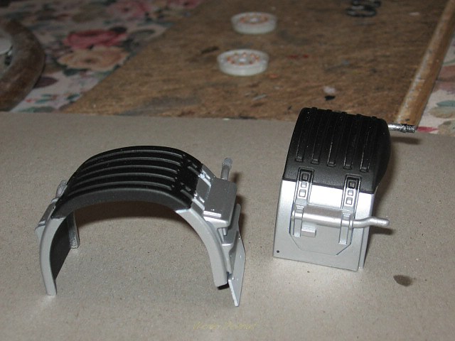

Die Kotflügel wie bei meinem Vorbild 2 Farbig lackiert.

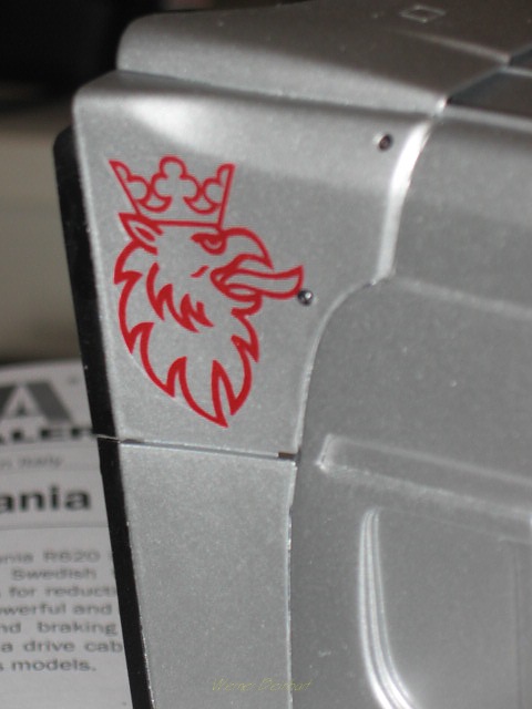

Die Kabine mal zur probe zusammengebaut, zudem wurde der Scania Schriftzug in rot hervorgehoben und der Grill nachgearbeitet.

Und zum Schluss habe ich auch noch die Radkästenverbreiterungen in seiner entgültigen Farbe gepinselt.
So das war es wieder für heute viel Spaß beim schauen. Bis zum nächsten Update, wie immer sind Kritik, Lob, Tips und Tricks sehr erwünscht.

Hallo Werner!
Die Lackierung sieht sehr gut aus, und wie zuvor erwähnt, schöne Farbkombination.
Bekommt alles noch einen Klarlack?
Die kleinen Details, wie dem Namenschild und Laptop, sind Toll!

Schön das es mit der Lackierung, gut geklappt hat, der Kühlergrill schaut gut aus, die hinteren Kotflügel hast du auch sehr sauber hinbekommen. Am besten gefällt mir aber z.Z. der Lapi, das ist eine tolle Idee und passt gut in einen modernen Laster, klasse :ok: :ok: :ok: Na dann mach mal weiter so...

@ Hermann, ja Klarlack bekommt er noch 1 schicht vor den Decal´s und eine bis zwei nach den Decals, es freut mich sehr das die dir es gefällt.

So nun zu meinen Fortschritten der Woche, als erstes haben die Kotflügel die Decal´s erhalten die Gummispanner ihre Farbe. Als nächstes habe ich festgestellt das ich die Decal aus dem Zubehörsatz nicht verwenden kann da mein Vorbild andere drauf hat, also schnell mit Corel und Decalpapier neue gemacht und so sehen sie aus. Dann sind die Felgen an der reihe gewesen diese wurden fertig verklebt und in Chrom lackiert. Das selbe spiel bei den Hinterachsfelgen dort wurden auch gleich die Narben eingeklebt. Nachdem ich die Sonnenblende Lackiert hatte habe ich die Scheinwerfer mit Chromfolie hinterlegt.
Viel Spaß beim gucken bis zum nächsten mal.
