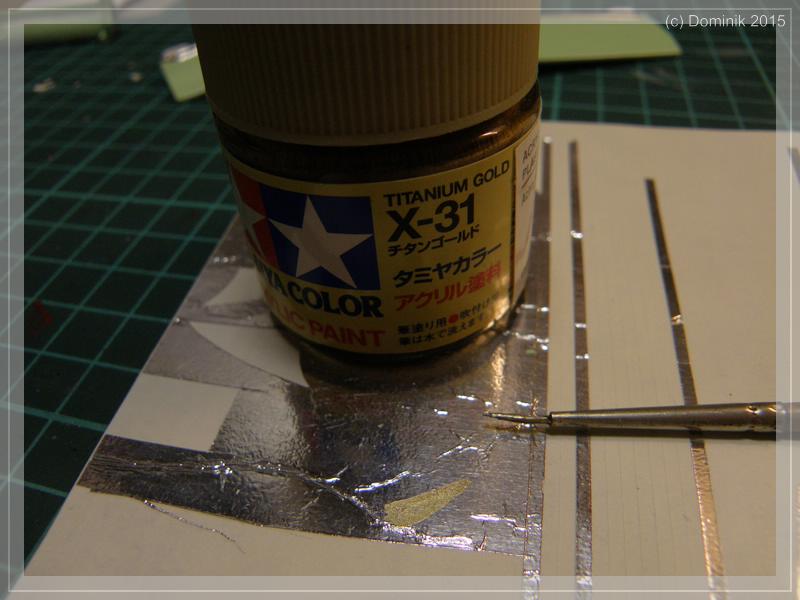

Andere Möglichkeit wäre Titanium Gold von Tamiya, was (vermutlich) den Ton trifft... :nixweis:

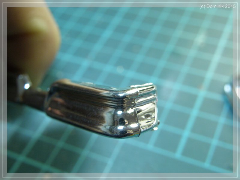

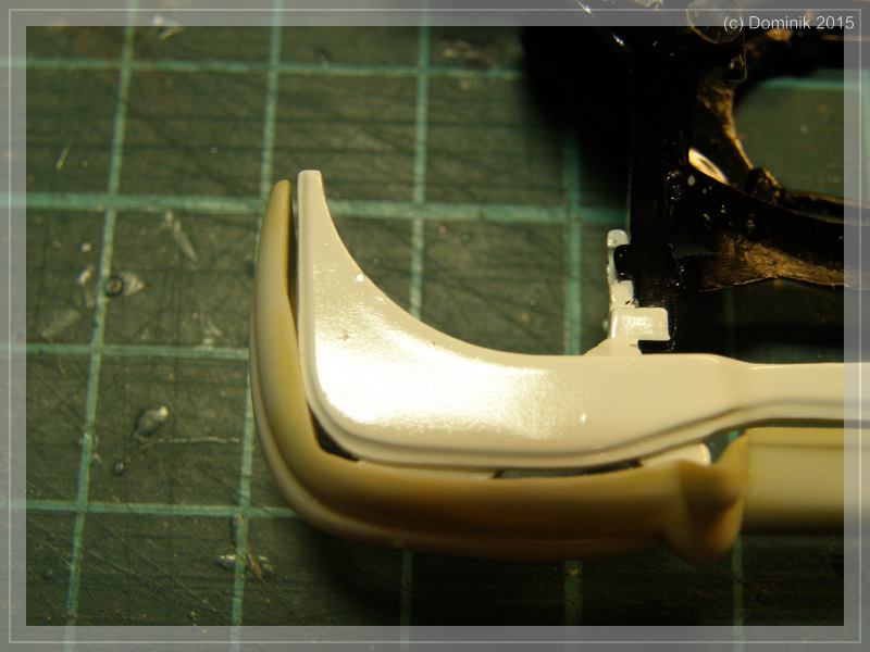

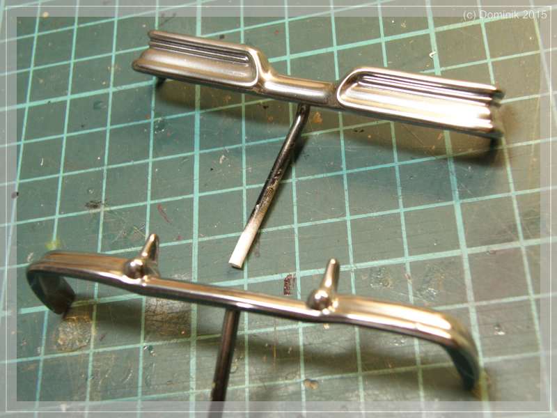

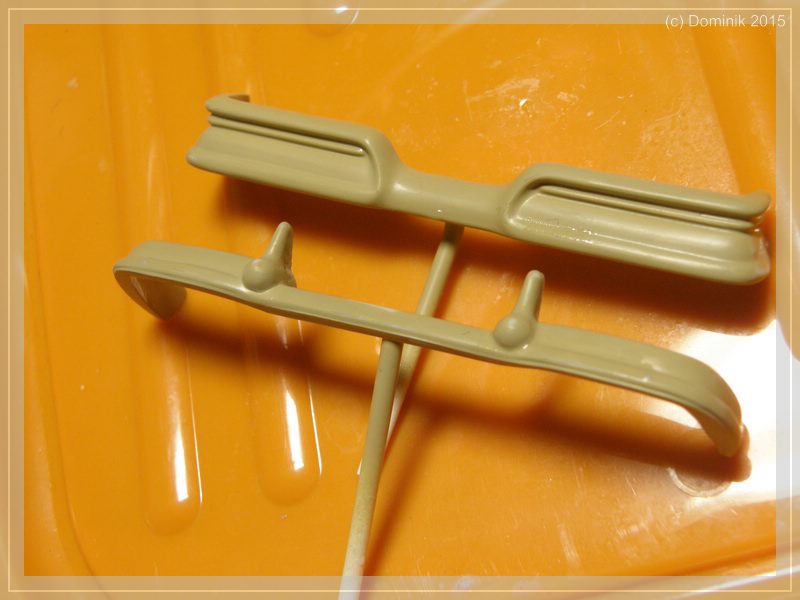

Nicht mit der Bare Metal Foil, sondern erst mal habe ich mich den Stoßstangen gewidmet. Sind überfällig.
Wie so oft gesehen, haben die Chromteile oft schöne Gießgrate. Sehr geil hier:
O.k. :ok: ...sicher... :(
Nun gibts zwei Möglichkeiten (oder gar drei):
-> Den Grat mit feinem Schleifpapier eben schleifen und die Ecken jeweils bis mittig der Stoßstangenecke mit BMF belegen. Kann man, sieht man kaum, wenn man es gewissenhaft verschleift (so mit 1000er) und in sauber in die Spiegelkante legt.
-> Entlacken, bearbeiten und mit Alclad 2 Chrome lackieren
-> so lassen
Ich entscheide mich hier für Möglichkeit 3 *ähem* 2 ;)

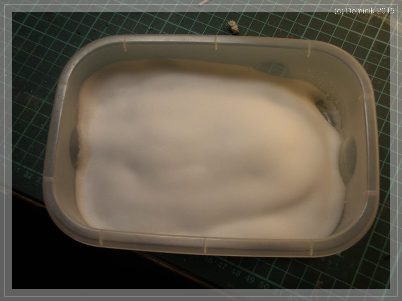

Dazu habe ich die Chromteile erst mal in Backofen Reiniger (Aro, Intensivschaum) geworfen und den Behälter verschlossen.
Was mir bei dem Reiniger auf fällt, ist der Geruch nach Amoniak. Hatte mein alter Reiniger nicht...
Nun, gut ist, das der Reiniger sehr schnell die Chromschicht herunter hatte - nach nicht mal einer Stunde waren sie soweit blank...
...das nach Begutachtung der super Stellen...
...die Schleiforgie beginnen konnte.

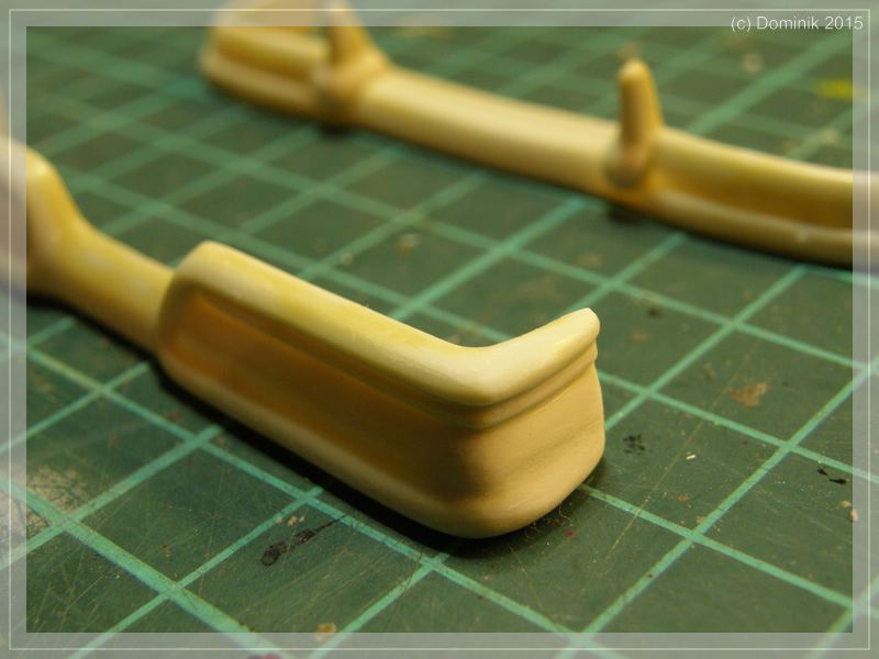

Verwendet habe ich nur Schleifpapier (100/400/1000) und Schlüsselfeilen für die Sicken.
Nach geschlagenen zwei Stunden :verrückt: des Tuns:
Und die linke Seite:
Wichtig hierbei ist eine arschglatte Oberfläche, soll der Chrom dann auch gut sein. Jede Unebenheit oder Riefe sieht man nachher.
Vermeiden tu ich das damit, das ich die Stoßstangen nach dem letzten Schliff füllere. Kommt gleich.

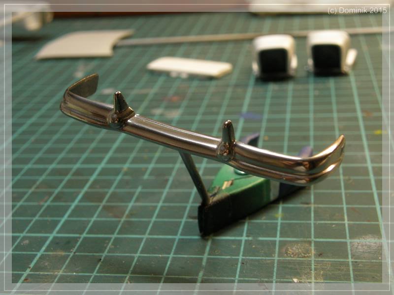

Zuerst habe ich eine Paßprobe mit den Haltern gemacht. Hinten...
...wird das gut verdeckt, also laß ich das so.
Vorne ist das schon etwas bescheidener. Links...
...wie rechts...
...habe ich ein wenig nachgearbeitet, um das wenigstens etwas formschöner zu bekommen:
Mit erheblich mehr Schleif- und Auffüllarbeit hätte die Rundung perfekt gemacht werden können. Mir reicht das jedoch soweit aus.

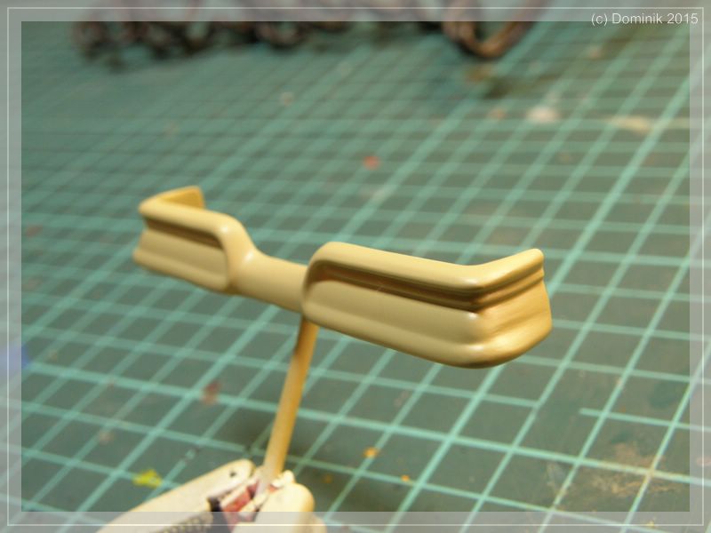

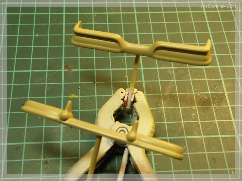

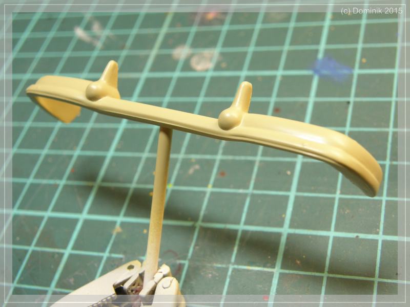

Um die Stoßstangen nun besser Lackieren zu können, habe ich mit Sekundenkleber jeweils eine Haltestange angeklebt:
An der Innenseite versteht sich!

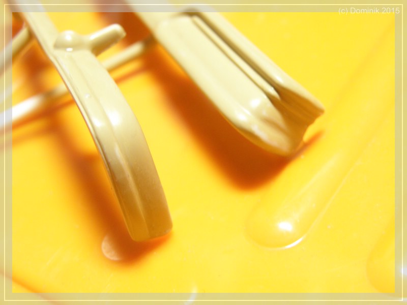

Sodenn konnte erstmal gefüllert werden:
Auch hier sieht man schon mal, ob ich vorher sauber gearbeitet habe:
...Fortsetzung folgt. 20 Bilder fast verballert... :pfeif:

...weiter geht die Sause an den Stoßstangen.
Was folgt? Richtig:
Naßschleifen! Bevor ich die Stoßstangen mit Schwarz glänzend (x-beliebiger Hersteller, ich verwende dafür Prisma Color) als Basis für Alclad 2 Chrome lackiere, schleife ich die Füllerschicht glatt, glatter, am glattesten. So will ich weitestgehend ausschließen, das ich irgendwelche Macken, Kratzer oder Sinkstellen unter dem Chrom sehe.
Sollte ich wie hier...
...durchschleifen, wird die Ecke halt nochmal nachgefüllert und wieder verschliffen.
Ja, das ist mehr arbeit als ein Curbsidemodell zusammen zu bauen...aber leider notwendig (außer ich gehe zurück auf Möglichkeit drei - einfach ursprünglich lassen :D )
Gell Thomas, dann kommen eben diese grottigen Stoßstangen "aus der Box" so dran und reißen jedes optisch Modell runter ;( :(
Nun einer der Teile, die ich an der Arbeit mag:
Fettes, glattes (um nicht zu sagen geiles) Schwarz :sabber: - gut gemacht Dominik, fein :prost: .
Dann der Teil, den ich noch mehr mag:

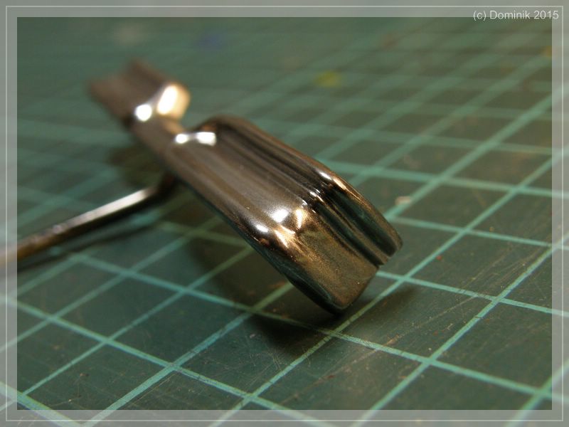

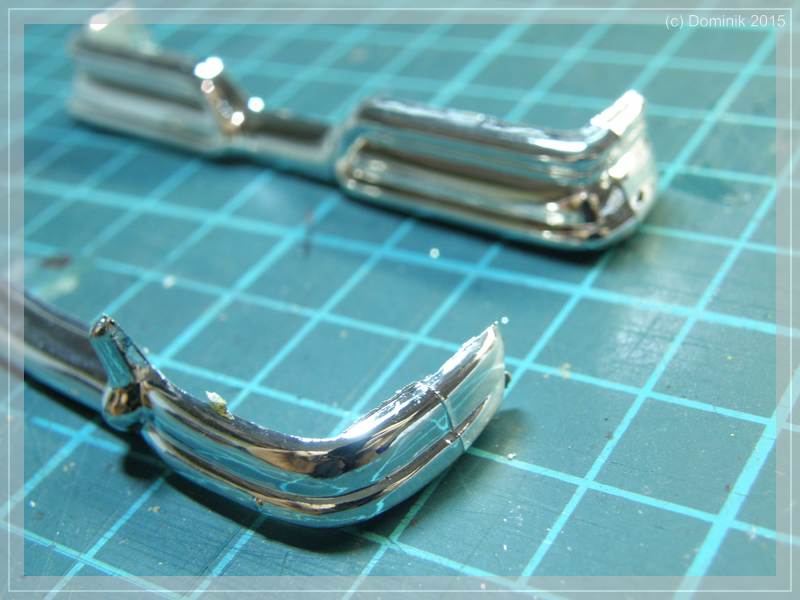

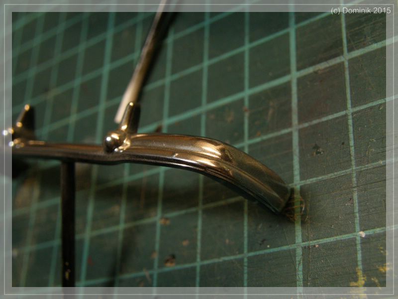

Das Lackieren mit Alclad.
Mit einer 4-Cent-Pipette aus dem Tausender-Vorratspack entnommen rein ins Glas und Alclad gezogen, in die airbrush und ab durch die Düse (die mir da offen gesagt auch immer geht)...in mehreren Schichten, nicht zuviel, aber auch nicht zu wenig drauf damit...solange, bis der Chrom so ist, wie ich es mir vorstelle:
:D
Jedoch!...an den Stoßstangen erkannt, bin ich über den "perfekten" Punkt etwas hinaus gekommen:
Die kleinen, kleinen pünktchen Spritznebeldinger, die man auf der Oberfläche erkennt.
Hintere auch...
...kann man aber nach etwas antrocknen mit einem Wattestäbchen sachte abreiben und quasi nachpolieren:
Die Hintere fertig...
...und die Vordere...
...nur an der linken Ecke soweit mit abreiben fertig.
So laß ichs dann, so gefällts mir. Schöner Chrom, keine Gießgarte mehr - weiteres Ziel erreicht, für eine schicke Optik ;)
Es ist so wie immer: eine gute Vorarbeit enttäuscht nicht über das Ergebnis.
Das wars mal wieder. Nächstes Update folgt...mit BMF und so...

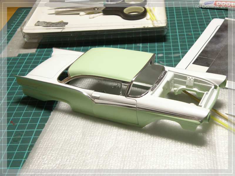

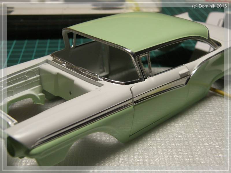

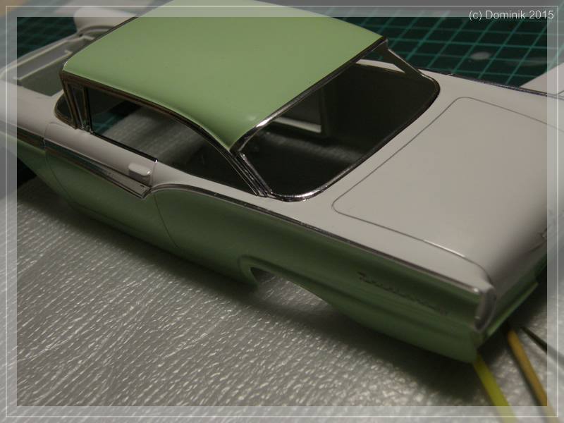

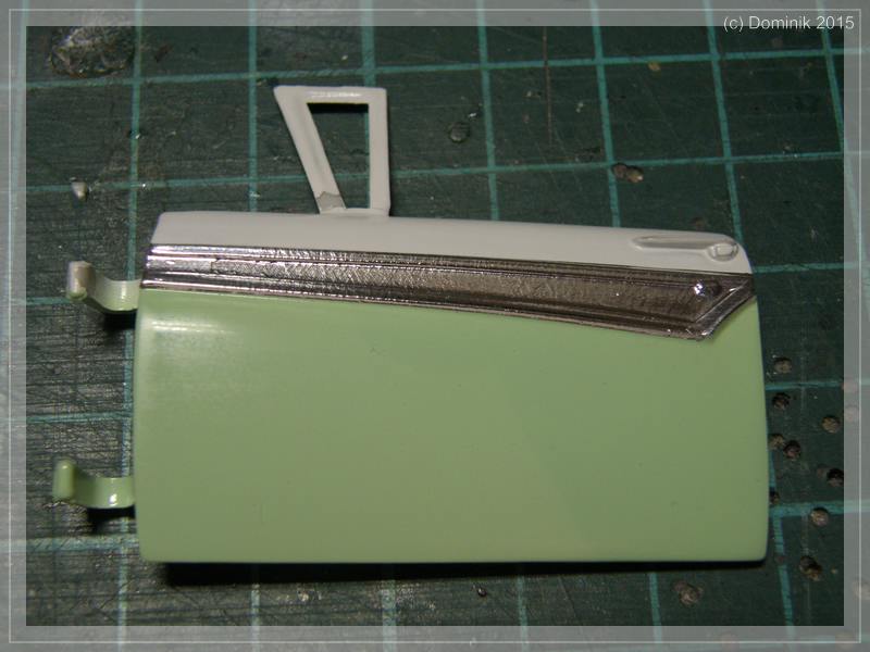

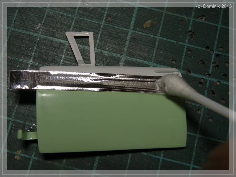

Nun erst mal die Bare Metal Folie. Die Karosserie ist im Vorgriff mit 1000er Naß geschliffen.

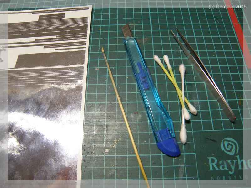

Man lege das Werkzeug zurecht...
...und ich schneide die Folie immer in die benötigten Streifenstärke der anzubringenden Zierleisten.
Exemplarisch die Arbeit an der Fahrertüre.
Den Passenden Streifen auserkoren...
...von dem Trägerpapier abgelöst und erst mal grob aufgelegt:
Danach nehme ich ein Wattestäbchen und drücke die Folie "auf der höchsten Kante der Zierleisten führend" an:
Jetzt nehme ich die angeflachte Seite meines Schaschlikstabes und fahre die abschlußkanten der Leisten ab,...
...um die sauber in die Kante zu drücken.
Nun mit einer neuen, scharfen(!) Klinge mit dem Bastelmesser und sachtem Druck an den (glücklicherweise gut ausgeprägten) Kanten entlang gezogen...
...entferne ich die Überreste wiederum mit meinem Schaschlikstab - diesmal jedoch mit der Spitzen Seite.
Für eine bessere Darstellung, möge man bitte meinem Link zu dem Back to the Roots-Bericht folgen. Da ist's etwas mehr im Detail erklärt ;)
Erstes Teil - fertig:
So gehe ich nun Seite für Seite, Zierleiste für Zierleiste vor...

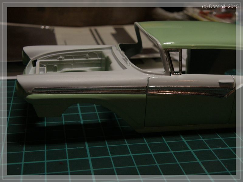

...und auch in meinen Augen der schwierigsten Zierleiste, der Flosse.
Diese habe ich in zwei Teilen gemacht. Die Oberkante separat...
..und danach die Unterkante. Ich vermeide es, auf den "langen Strecken" zu stückeln. Immer durchgezogen :pfeif:
Nach ein paar Abenden...
...viel Nerven um die Fensterrahmen...
...und Dachreling...
...bekam er erstmal eine Schicht Klarlack.
Halt! Vorher habe ich die Karosserie mit Silikonentferner gereinigt, das der Metallabrieb (besonders auf dem Weiß zu sehend) der Bare Metal Foil weg ist.
Dann entstaubt und rauf mit dem Lack:
Nicht schlecht, will ich mal sagen.

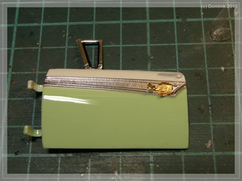

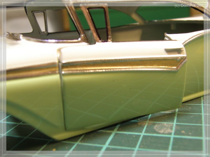

Dann die etwas längere Pause. Es folgt die goldene Zierleiste auf der Seite.
BMF in gold...
...scheidet aus - zu heftig.
Dann viel mir ein...

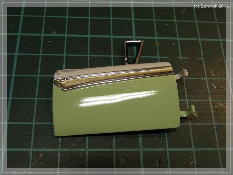

...Titanium gold von Tamiya - perfect! Nicht zu viel, genau richtig im Ton. Schön.
Testobjekt die Beifahrertüre...
...und stelle fest: Zittermanns Kumpel hatte glücklicherweise Pause!
So habe ich ohne große Patzer die Zierleisten von Hand eingemalt:
Rechts...
...wie links...
...und auch links etwas näher betrachtet:
Oh, das wars schon wieder hier, mit der Folierung. Ts. Geht ja schnell geschrieben...
Bis neulich... :wink:

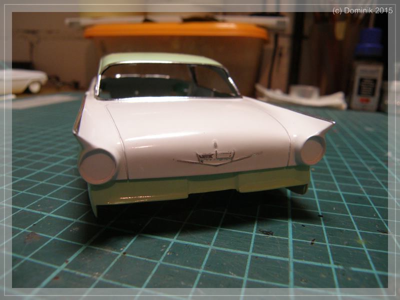

Ich hatte gestern im Anschluß ein weiteres Update gebastelt...eine Stunde schreiben später hat sich meine Kiste aufgehängt... :bang: :bang: ...es läuft also hier auch...und wie es läuft :!!
Also, was hab ich vor?
Ein Blick auf das Heck...
...erinnerte mich doch wieder an das mißlungene Freilegen des Heckemblemes :pfeif:
Also gut. Was tun? Erst heute (! beim klimpern dieses Zeilen) habe ich auf den Decalbogen gelinzt, ob da nicht doch ein Emblem vorhanden ist.
Phuuu...Glück gehabt! Wenn man das so sehen will. Denn sonst wäre meine Arbeit mit dem Emblem umsonst gewesen.
Also?

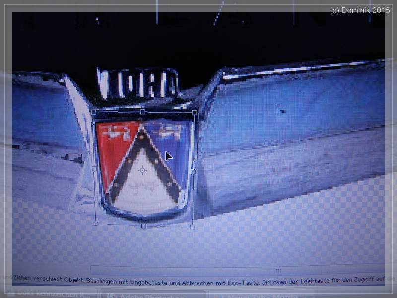

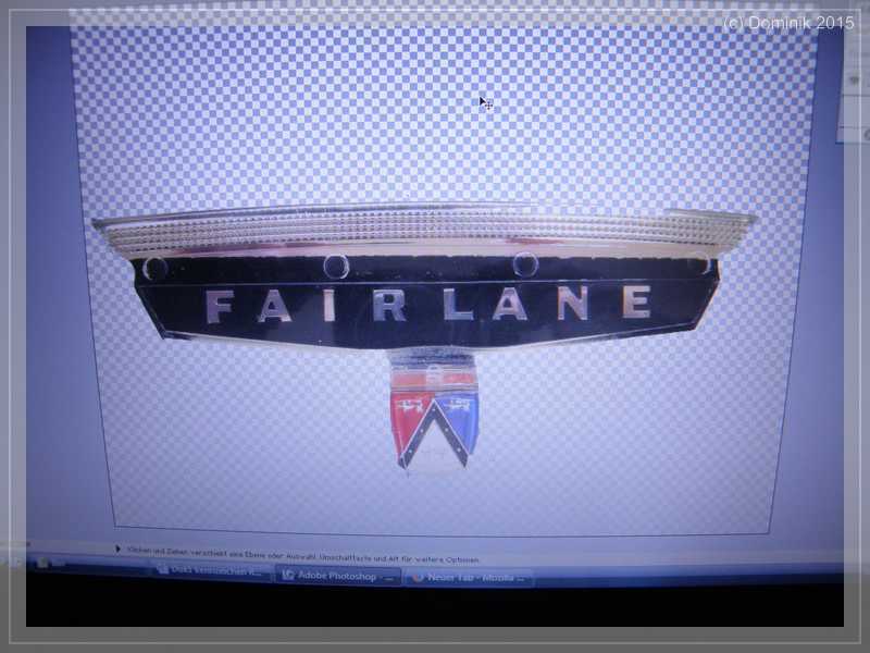

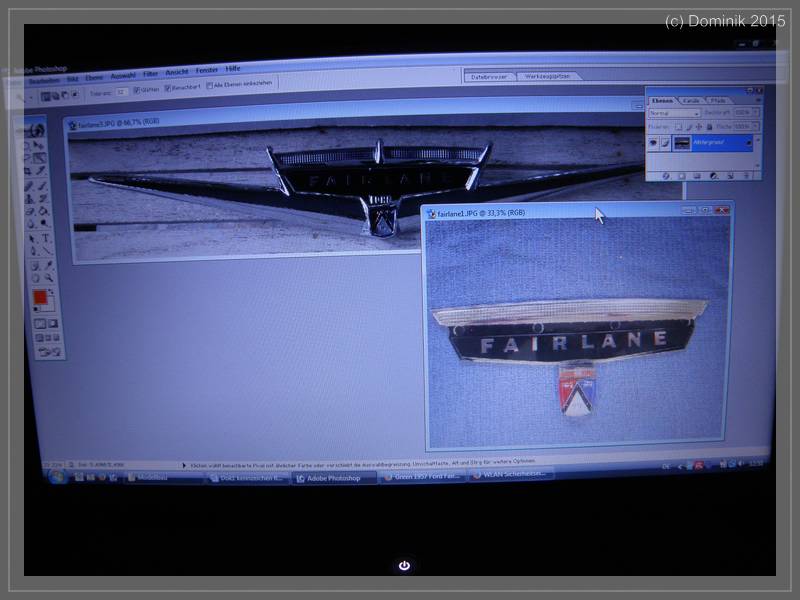

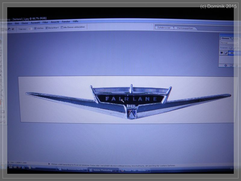

Wir erstellen uns ein Haubenemblem
Anmerkung dazu:
Nun, ich bräuchte nicht erklären bzw. zeigen, wie ich das Haubenemblem erstellt habe...sondern einfach nur schreiben "...und hab nun das Haubenemblem erstellt, draufgemacht..."...
Ich möchte einfach mal zu zeigen, wie man es machen könnte, wenn man im Nachrüstbereich nichts bekommt. O.k., die General-Entlackungsgeschichte hat mich ja jetzt eingeholt, wo ich zumindest eine gute Vorlage erstellen muss.
Noch was.
Die Arbeit ist wie andere Arbeiten zwischen den Hauptupdates passiert. Meist um Trockenzeiten oder BMF-Schnaufpausen zu überbrücken wende ich mich dem Kleinkram zu. Aus chronologischer Sicht folgt das ein oder andere Update später, um den gesamten Prozeß sinnvoll beschreiben zu können. Begonnen habe ich schon Anfang des Monats mit dem bearbeiten. Nur Ausdruck und Aufbringen lies auf sich warten, weil die BMF-Arbeit zum Abschluß gebracht werden wollte und Klarlack trocknen muss.
Los gehts.

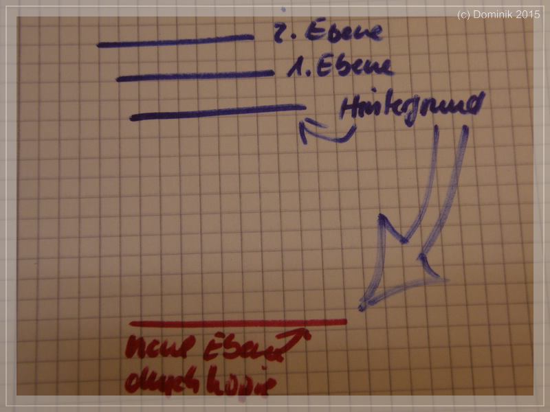

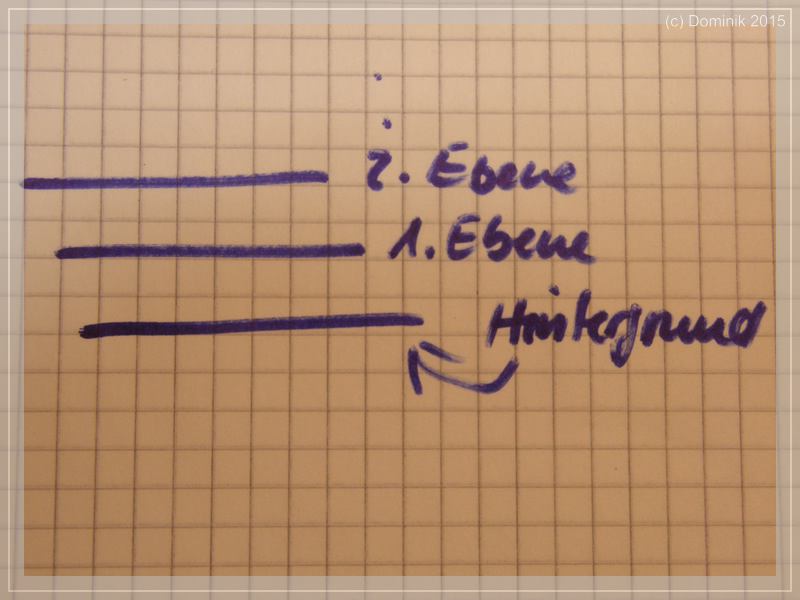

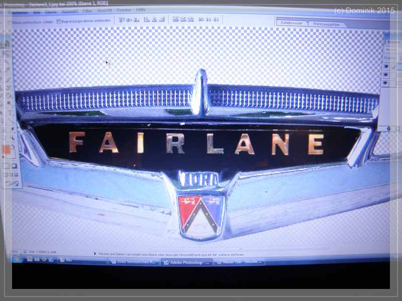

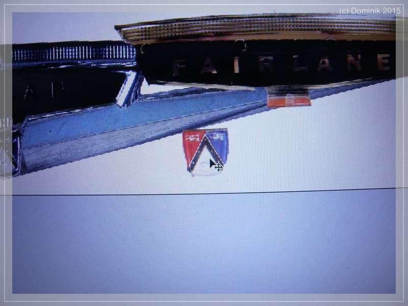

Aller Laster Anfang, ich mache mich auf die Suche nach dem Emblem. In dem Zeitalter des Internet nichts leichter als das.
Das Heckklappen Emblem besteht aus zwei Teilen:
- die verchromte Schwinge mit Umrandung der Krone und
- die Platte selbst mit Fairlane Schriftzug, Krone und Crest

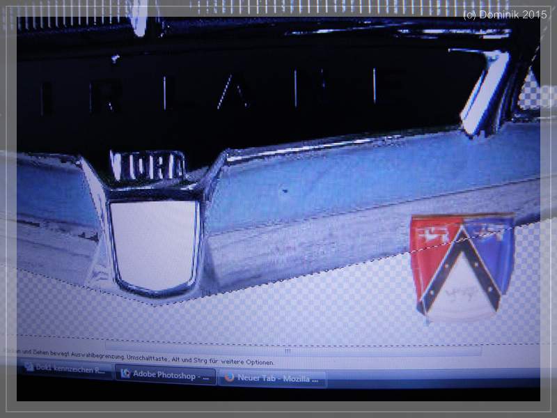

Die verwendbaren Bilder aussortiert und mit Adobe Photoshop geöffnet...
...habe ich zuerst die Schwingen freigeschnitten und den durch eine Voreinstellung die weg geschnittenen Flächen als Hintergrund ist neutral gefüllt:
Das selbe mache ich mit der Platte...
...indem ich sie frei lege und (durch "erstellen einer Ebene durch Kopie") dem Hintergrund des Bildes beraube:
Zu erkennen an dem karierten Untergrund.
Nun nehme ich die Platte und ziehe sie in das Bild der Schwinge...
...und erstelle hiermit eine neue Ebene.

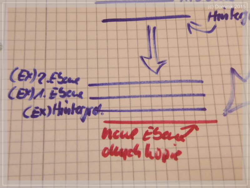

Zur Erklärung, wie Photoshop hier arbeitet.
Im obigen Bild oben rechts erkennt man einen Arbeitsbereich der "Ebenen".
Jedes Bild, das ich in ein anderes ziehe, ergibt eine neue Ebene. Vergleichbar mit einem Tageslichtprojektor (nein, nicht beamer!) und aufeinander legen von Folien oder mit einem Gebäude und dessen Stockwerke.
In diesem Beispiel ist die Schwinge der Hintergrund (Erdgeschoß) mit neutralem weißen Hintergrund, die reingezogene Platte die 1. Ebene (1.Stock) ohne Hintergrund und so weiter.
Als Kniff, damit ich die Platte ohne Hintergrund ziehen kann, ist es nötig, eine Ebene durch Kopie zu erstellen und die Platte dann frei zu legen.
Wichtig ist es, immer zu wissen, auf welcher Ebene man sich gerade befindet, was man bearbeiten, freilegen, ausschneiden etc. will. Man kann jede einzelen Ebene separat bearbeiten, um sie am Ende "ideal" aneinander an zu passen. Quasi so, das man keinen Unterschied mehr erkennt, was fake ist bzw. was zusammengewürfelt wurde.
Verwirrend?
Vielleicht wirds im folgenden verständlicher.
Ich möchte nun die Platte an die endsprechenden Plätze der Schwinge einfügen. Im Vergleich nebeneinander erkennt man auch das "Warum":
Im Bild der Schwinge würde man das Wappen oder den Fairlane Schriftzug beim Ausdrucken sehr schlecht erkennen, wogegen die Platte selbst von Farbe und Schärfe ideal ist.
Auch zu sehen, das die Platte momentan noch über der Schwinge liegt. Stört vorerst nicht.
Zuerst trenne ich das Crest von der Platte - erstelle dadurch eine weitere Ebene...
...um sie am Ende an diesen (schon ausgeschnittenen) Platz zu bekommen:
Das einpassen geht wiederum, wenn getrixt wird. Am Erdgeschoß kann ich den Hintergrund nicht ohne weiteres entfernen, so das ich das Crest quasi "in die Lücke drunter geschoben" bekomme.
Also...ich erstelle eine neue Ebene als Erdgeschoß (rot)...
...so das die Schwinge (Ex Erdgeschoß) nun die 1.Ebene wird...
...und jede Ebene eins nach oben geschoben wird.
Jetzt kann ich den weißen Hintergrund der Schwinge entfernen und die Schwinge frei stellen...
...was man wieder an den Karomuster erkennt.
Kein Hintergrund mehr.
Als nächstes kann ich die Ebene mit dem Crest (2.Stock) unter die Schwinge legen - also ich tausche die Stockwerke (oder auch Folien aufm Proki) untereinander aus...
...und kann das Crest an den vorgesehenen Platz schieben:
Nun noch Farbe, Kontrast etc....
...angepaßt, nehme ich mir den Fairlane Schriftzug vor.
Diesen trenne ich ebenfalls von der goldenen Krone...
...und ziehe wieder den Schriftzug in das Bild der Schwinge.
Wieder die Ebenen vertauschen (die Schwinge rutscht wieder eins hoch) und ich habe den Fairlane Schriftzug an der Stelle unter die Schwinge:
Jetzt habe ich die Farben und Kontraste der einzelnen Ebenen (Schwinge, Crest, Schriftzug) aneinander angepaßt und am Ende könne alle Ebenen miteinander auf eine Ebene zusammengefügt werden.
Zum Ausdrucken verwendete ich simpel und einfach Word...(hier schon eingefügt in Word)...
...und verkleinerte die Grafik auf die Breite, wie sie die freigelegten, mißglückten BMF-Teile am Kofferraum zu sehen sind.
Weil das Decal auf durchsichtigem Papier gedruckt ist, wollte ich einfach die BMF als Untergrund nutzen, um einen leichten Chromglanz zu erhalten...
Irrtümlich davon ausgehend, das das von der Größe so stimmt :motz: .
Tut es nicht - die Proportionen sind bescheiden gewählt:
Was das nun wieder heißt? Toll gemacht - fast umsonst, die Arbeit... :cracy:
Also...Decal wieder Entfernen...
...und die Grafik etwas kleiner Drucken.
Nebenbei bemerkt, muss ich nun doch den Kofferraumdeckel beilackieren um die BMF wieder verschwinden zu lassen... :bang: ...na toll...
Na denn, bis demnächst in diesem Theater.
Ich hoffe nur, das die Schreiberei nicht zuuuuu verwirrend war.
Auf jedenfall ist das nächte Update wieder handwerkliche Tätigkeit ;)

Als kleine Übung...

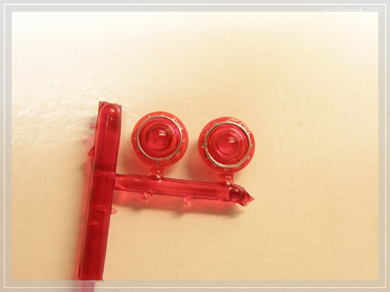

...habe ich die Rückleuchten entdeckt. Unterschiedlich verhält es sich mit der mitleren Rückfahrlecuhte(?). Mal ist sie vorhanden, mal nicht.
Ich hab mich dagegen entschieden...wills ja nicht übertreiben :pfeif:
Die Bausatzleuchten...
...sind zumindest in der Form korrekt. Also muss nur das chromige "Zahnrad" angebracht werden.
Zum anmalen hab ich keine Lust gehabt :verrückt: und da ich Herausforderungen liebe...
...hab ich das mit BMF gemacht. Fummlerei - aber wirklich. Selber schuld...
Im Ergebnis ist's doch o.k.:
:D

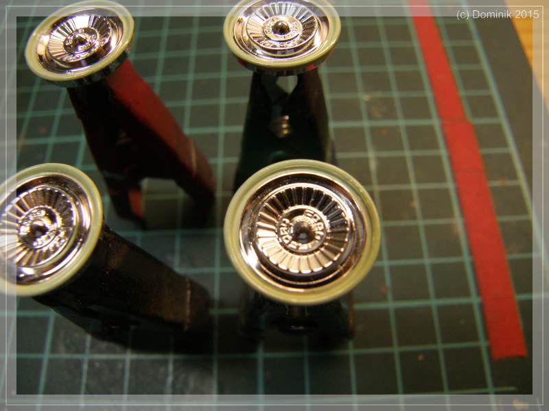

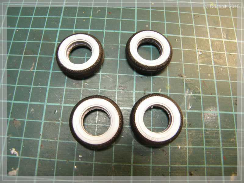

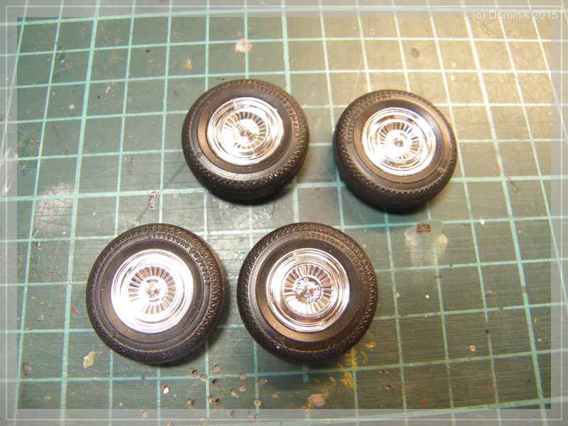

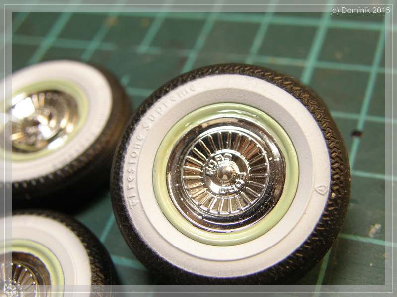

Das Nächste, die Räder aus dem Bausatz:
:thumbdown:
Hey...der hat doch so schicke Räder...

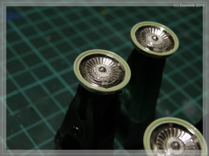

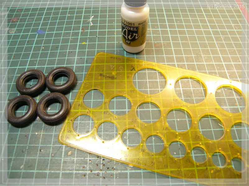

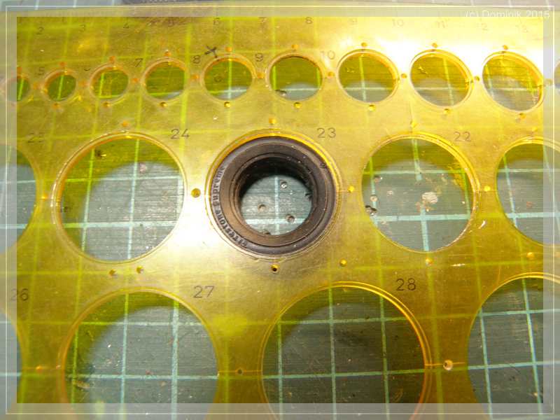

...und nachdem sich meine Auftraggeberin für die selben Weißwandreifen anstatt nur schmale Ringe entschieden hat, war das wiedermal ein leichtes. Auch mal schön.
So habe ich wieder meine Kreisschablone und Deckweiß von Valejo bereit gelegt,...
... und den Luftpinsel aktiviert.
Den passenenden Durchmesser gewählt,...
...die restliche Schablone abgeklebt und in zwei, drei Umläufen lackiert:
Alle viere sind schon mal schick:
Nun noch die Felgen (bzw. Zierkappen).
Ein genauer Blick...
...zeigt einen schwarzen Ring. Das ist die Felge - hier hat er schwarze drauf. Die Zierkappen decken also die Felgen nicht komplett ab.
Schwarz wollte ich nicht, es gab wohl auch die Möglichkeit, die Felgen in Wagenfarbe zu bekommen. Zumindest sieht man das bei vielen im Netz so.
Ich habe also die Farbe den Dosendeckel gesprüht (nennt sich das "dekantiert"?)...
...und die Zierkappen so gut ich das hin bekam mit dem weißgrün angemalt:
Unter anderem konnte ich mit der Farbe nun auch die ein oder andere Farbmacke korrigieren :D :pfeif:
Nach dem Zusammenstecken...
...gefallen mir die Räder so nun wesentlich besser.
Hab ich was vergessen?
Ja! Nach späteren Berachten fiel mir noch was an der Zierkappe ins Auge.
Na?
Oben auf dem Bild des Originals was erkannt?
Richtig: Mittig der Zierdeckel sind Ford-Schriftzüge weiß hinterlegt. DAS hab ich wirklich so gut ich konnte gemacht...
...eine eeeeeewige Fummlerei :motz: .
Ich finde, das ist so ausreichend. Ich habe schon versucht, die wackeligen Stellen (die man hier sieht) aus zu bessern...mehr schlecht als recht.
Jetzt wars das erstmal wieder.
