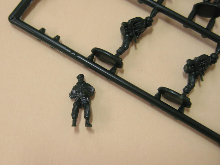

Weiter geht es nun mit der Fahrerkabine:
Natürlich braucht es auch einen Fahrer. Der wird aus einem British Paratrooper entstehen, zwei Kameraden spendeten ihre Beine. Später wird nicht mehr zu erkennen sein, dass es zwei rechte Beine sind... :D

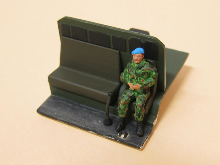

Der Fahrer ist fertig:
Das Flecktarn ist jetzt nicht der Knaller, war einfach mal eine Übung. Und wenn die Figur später in der geschlossenen Kabine sitzt, wird man wahrscheinlich eh nicht mehr allzuviel davon sehen ;)

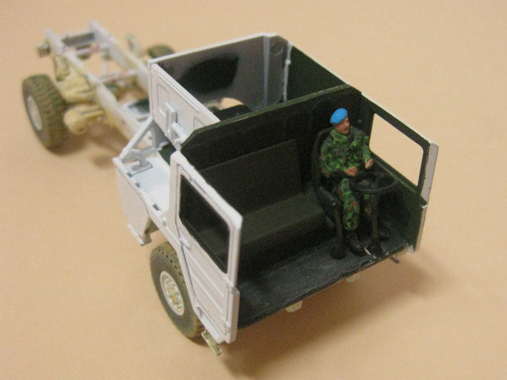

Heute gings ein wenig weiter, Fahrwerk und Kabine wurden aufgebaut:
Alex
