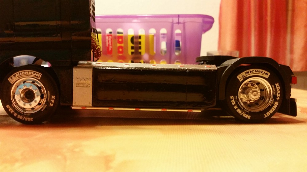

Donnerstag, 8. Januar 2015, 21:24
Hallo Leute,
Sry hab den Baubericht Total vergessen hier mal ein paar Bilder.
z.b
Riffelblech (verlänger und angepasst)
Riffelblech klein (selber gemacht ) 0D
Schmutzlappen (verlängert)
Barschläuche (einen nur Rot angemalt)
Gardinen schablone ausgemessen (Und am Hersteller geschickt)
PS: Zum Lack ich hab keine Ahnung warum der lack so Pickel hat (Lackiert bei 30 Grad in einem Dazu vorgesehem Raum (Darin wird nur lackiert))
Habe auch dei Teile einen ganen Tag lackiert erst mit 800er udn dan mit 2000er Schleifpapier o.O
Aber zum Glück kommen aj noch ein paar Aufkleber drauf

Donnerstag, 21. Mai 2015, 23:45
Hallo Manuell,
Jetzt muss ich auch mal meinen Senf dazu geben.
Ich glaube Du willst hier so schnell wie mögllich ein LKW Modell zusammenrotzen.
Ich baue zwar keine LKW Modelle aber kann mir gut vorstellen das man für so eine Zugmaschine auch gut 3 Monate braucht.
Das Fahrerhaus sieht aus als hättest Du es mit Leder bezogen und der LKW währe unterwegs zum nächsten SM Club.
Warum nimmst Du nicht mal die Tips von den erfahrenen Kollegen hier an und gibst nicht so viel Geld für Sch...e aus ???
Als Anfänger würde ich einfach mal mit Tamiya Grundierung anfangen,dann sieht man schon mal Unebenheiten die ohne Grundierung nicht zu sehen sind.
Die schleifst Du dan mit ganz feinem Schleifpapier ab und sprühst wieder Grundierung drüber.
Danach kannst Du mit Dosenlack aus dem Baumarkt lackieren.
Das Lackieren in mehreren dünnen Schichten.
Nach ein paar Tagen kannst Du schliesslich die Decals anbringen und darauf eine dünne Schicht Klarlack zum versiegeln sprühen.( gleiche Marke wie der Lack).
Zum Schluß nochmal zwei bis drei dünne Schichten Klarlack und mehrere Tage nicht anfassen.
Entweder Du befolgst mal Ratschläge,oder Du lässt es mit dem Modellbau einfach sein
Rechtschreibung:Lese Dir selber mal Deine Texte durch und Du verstehst dann selber nicht mehr was der Sinn des geschriebenen ist.
Das hat nichts mit vertippen oder Rechtschreibschwäche zu tun.....einfach nur Schwachsinn was Du schreibst.
Gib Dir mal ein bisschen Mühe bei dem Baubericht...... :nixweis:

Freitag, 22. Mai 2015, 22:17
Hallo zusammen.
Ich habe mir bis jetzt alles in diese BB gelesen was geschrieben wurde, und ohne zu nah treten zu wollen.......WAS GEHT HIER AB?
Ich baue modelle seit jahren mitlerweile, und nicht destotrotz hab ich noch SOOOOOOOOO viel zu lernen.Hab mich natürlich in laufen der zeit verbessert,
und dafür muss ich mich größtenteil bei den erfahrene modellbauer Kollege, die mich mit rat und tat mir immer zu Seite standen.
Nun sehe ich hier von dir Lieber Manuel NULL bereitschafft irgendwas am Tipps oder anregungen anzunehmen. Will jetzt nict soweit gehen und dich als Kind bezeichnen,
da du aus den Alter schon lang raus bist, aber zu mindestens dein verhalten ist meine meinung nach KINDISCH.
Im ernst jetzt.
Wie schon jemanden hier vor mir gesagt hat, die Räder die du am Anfang gezeigt hast sehen echt Klasse aus, aber der Rest , was wirklich der unterschied zwischen eine gut
gelungenes Modell, und eine die nicht so gut ist hast du echt versaut. Hab fast das Gefühl das du absichtlich die Lackierung so ausgeführt hast, und das ganze hier echt ein Witz ist.
Wie um Gottes willen hast du es geschafft den Hocker so zu bestrafen? Ich meine nicht böse, verstehe mich nicht falsch aber irgendwas stimmt für mich bei den ganze nicht!
Du fragst wie du Kleber Reste aus der Scheiben weg bekommen kannst, aber stören dir nicht die FARB spuren da drauf ?(
Nitro Verdünnung ? Wofür? Ich halte für eine Selbstverständlichkeit das eine junge man mit 17 weiß, das son zeug nichts am Bastelltisch zu suchen hat, schon mal gar nichts wenn die zu bauende Modelle aus Leichte Kunststoff bestehen wie unsere eben. Für die Gesundheit ganz zu schweigen. Aber ok. Du hast es nicht gewusst, aber selbst wenn dir gesagt wird, scheinst du dich nicht wirklich drüber zu interessieren und fängst an damit zu argumentieren, das du das zeug eh nur für die Pinsel Reinigung vorgesehen hast. Mir klingt nach ausrede.
Jetzt hast vor die Hutte zu maskieren, und irgendwie zu schleifen und neue lackieren? Jeder wette das es nicht gut aussehen wird, vorausgesetzt das das ding bei der Belastung nicht auseinander fällt!Ich erlaube mir jetzt auch mal ein Tip, wobei ich schon davon ausgehe das du sowieso eine besser Lösung hast .
Nimm der Innenraum von der Kabine runter, scheiben weg, und lass das ganze ein paar tage in Bremsflüssigkeit ( Backofen Reiniger könnte auch funktionieren ) baden, so das alles was am lack und was weiß ich noch drauf ist runter kommt.
Wenn dann soweit ist und du bereit bist paar Vorschläge anzunehmen , werden wir gemeinsam ( WIR nicht als Du und ICH gemeint, wobei ich mich sehr freuen würde dir zu helfen, sondern als Forum gemeint) weiter schauen.
Hoffe du wirst meine Beitrag nicht als angriff empfinden und was ich dir damit sagen möchte angekommen ist so wie ich es meine. Nämlich nur GUT.
Wünsche dir weiterhin viel Spaß beim Modell bauen, und bis bald
Flo!

Dem ganzen Geschriebenen ist nichts hinzu zu fügen. Danke für das Treffen, Achim. Es war ein toller Austausch Und ich freue mich immer, von dir ein Update per whatsapp zu bekommen. Es macht mir richtig Spaß und ich denke, wir werden uns sicher wieder treffen. Gedanken- und Praxisaustausch.
Ich will nicht behaupten, dass ich Profi bin aber ich mag behaupten, dass man mit einfachster Dosenlackierung ein sehr schönes, vitrinentaugliches Modell schaffen kann. Als ich Modelle zu bauen begann, gab es weder InterNet (es hieß noch Telex) noch das Forum hier. Ich brachte mir das selbst irgendwie bei. Mein Wissen gebe ich gerne weiter und ich helfe immer, wo ich kann. Ohne Frage. Aber hier ist Hopfen und Malz verloren. Ich bin nicht perfekt. Aber ich nehme mir zumindest Tipps an, wenn ich sie bekomme - und die hast Du reichlich hier bekommen. Wenn nicht beim aktuellen Modell, dann später.
Ich möchte dir nur empfehlen: Nimm den Lack komplett runter (Bremsflüssigkeit, Backofenreiniger oder Dovanol) und starte mit dem Lackaufbau vom Grunde auf. Alles Andere ist schlicht Pfusch und es wird -glaube mir- nicht besser. In Zeiten, wo es mehr Möglichkeiten außer Schleifpapier gibt, solltest Du sie nutzen! Vor 20 Jahren sah ich nicht mal eine Möglichkeit außer mit meinen Ergebnis zu leben... Heute, in den modernen Zeiten ist es super einfach sich zu informieren. Man muss es nur wollen! Lernen wollen! Ratschläge annehmen wollen!
Ich habe vor Monaten mit einem Truck begonnen und fühle mich auf diesem Gebiet als absoluter Anfänger. Es ist über 25 Jahre her, als ich meinen letzten Truck baute. Viel kann ich vom Pkw-Bau übernehmen. Aber ein Lkw ist definitiv selbst für mich eine andere Art der Herausforderung. Das beginnt schon bei der Teileanzahl. Ich bin mir nicht zu fein, mir hier aus anderen BB'en Ideen und Tipps abzuschauen und sie zu verwenden. Warum auch? Ich bin lernfähig und froh über Hilfen, die mich weiter bringen! Die mich dazu bringen, mein Modell meinen Autos auf gleiche Level zu heben.
Mach Du das auch. Helfen lassen. Es ist nicht schwer ;)

Genau das ist der sprengende punkt Dabei Dom!
Möchte sich man helfen lassen oder nicht? Ich bin Selber kein Lackierer, aber habe mir als Autodidakt ( und mit sehr viel Hilfe von Leute die damit die tägliche Brötchen verdienen )
und unzählige fehlgeschlagene versuchen ( Die bleiben nicht aus. Gehören dazu ) viel bei gebracht .
Lackieren ist eine sehr komplexes gebiet, aber wie du zu recht gesagt hast, wenn man Interesse und willen hat, kann ganz gut und in relativ kurze zeit sehr gute Ergebnisse erzielen, selbst mit spray Dosen.
Bin gerne bereit in eine andere Bereich, was ich damit geschafft habe zu zeigen ( Zwar keine Modelle , aber trotzdem gute Beispiele ), und auch eine kleine " ANLEITUNG" zu schreiben bezüglich das lackieren.
Von Oberfläche Vorbereitung, bis hin zu Grundierung, Lack und Klarlack, falls Interesse daran bestehen sollte, und vorausgesetzt das es nicht schon gibt.
Eine möchte schon jetzt abraten!
Kunststoff Grundierungen aus der Baumarkt! Die sind meistens für Hautplastik oder Thermoplastische Materialien gedacht ( Steckdosen, Spülkasten und so weiter).
Ein mal habe selber damit gearbeitet, und das war die Ergebnis.
Dürfte ich mir also von eine modellbau Kollege eine neue BRO Aufbau zuschicken lassen.
Diese Produkte sind so konzipiert, das wenn auf die Oberfläche treffen wärme entwickeln. Dadurch haften dauerhaft an den zu lackierenden Körper.
Genau das ist der Grund warum nicht für unsere Modelle zu gebrauchen sind. Thermoplastische Materialien können diese wärme aushalten, unsere Modelle schmelzen hingegen dahin.

kann ich dir so nicht zustimmen Flo.
Ich habe bis jetzt IMMER Grundierung oder Filler aus dem Baumarkt genommen. Meistens die Hausmarke von B1 oder Hellweg Baumarkt.
Und wirklich noch NIE Probleme gehabt. Eher im gegenteil wenn ich teure Lackdosen gekauft habe hatte ich mehr Probleme als mit der billigen Baumarkt Hausmarke.
Gruß David

Muss David zustimmen hatte noch nie Probleme mit der Grundierung aus den Baumarkt,selbst bei einer Grundierung aus ein 1 Euro shop ist nichts passiert.
Wo ich immer Probleme hatte war bei Revell und Tamiya Grundierung die sich mit den Autolack nicht vertragen haben.
Ich Tip aber mal drauf das die Kunstoffgrundierung von Obi war die Klar ist die kannst in die Tonne hauen.
Gruß Björn

Hallo Jungs.
Die Grundierungen die ich zwei mal probiert habe, waren 1 x von Praktiker, und 1 x von Hornbach.
Zwei verschiedene Hersteller, aber absolut die identische Probleme. Das Modell hat sich einfach flach gelegt :bang: :bang: :bang:
Seit dem nutze zum grundieren Produkte aus den Auto Bereich
von Sprayla. Damit funktioniert einfach reibungslos. Hab auch schon mal mit Spachtel aus der spray dose probiert. Funktioniert auch ganz gut,
aber das die schichte sehr Dick sind, wird sehr viel zeit mit schleifen in Anspruch genommen. Außerdem kommt man damit am mansche stellen Garnichts mehr dran
um zu schleifen. Seit kurz haben wir auch hier in Gladbach nähe eine OBI Baumarkt. werde es mir mal auch diese Grundierung zu Brust nehmen und es ausprobieren.

Grundierungen hin oder her, die Lackierung ist einfach Pfusch! Das kann auch jedem mal passieren, aber dann ab ins Dowanol-Bad und runter damit.
Niemand ist perfekt oder fehlerfrei, mir passiert auch immer irgendwo ein Patzer aber so ein Ergebnis würde ich in die Tonne treten.

Ach gerade gesehen ! Die Baumarktgrundierung OK !! geht aber nur so lange ihr nichts abkleben müsst !!
