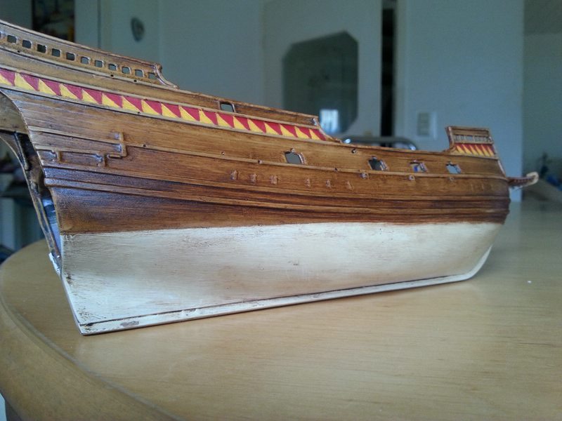

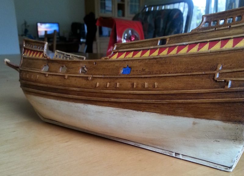

Und weiter gehts... habe mich dann nochmal dem Rumpf gewidmet und ihn auch mit einem Öldraking versehen.
Leider muss ich hier jetzt gestehen.... das mir nicht mehr großartig Fehlversuche passieren dürfen... Das Deck und der Rumpf sind durch den ein- oder anderen Versuch zu bemalen, arg in Mitleidenschaft gezogen worden. Okay.... Lehrgeld muss wohl sein... ist ja ein Übungsschiff, das nicht viel gekostet hat..... und die Fehler die ich bis jetzt gemacht habe, weiß ich beim nächsten mal zu vermeiden. Trotzdem baue ich das kleine Schiffchen NATÜRLICH (LATÜRNICH) weiter bis zum Ende... will ja noch viiiiiiel üben....ihr wisst schon.
Jetzt aber der Rumpf nach dem Öldraken... (glänzt noch wie ´ne Speckschwarte):
Das ist echt ein Nachteil.... die lange Trocknungszeit. Und wie man sieht, sind durch meine vielen Fehlversuche, die sowieso zarten Strukturen ins Nirwana entschwunden.... Dumm gelaufen. :doof:
Ansonsten sieht das gar nicht soooo schlecht aus. Vielleich hier und da noch etwas nachwischen..... ;)
Eventuell könntest Du die kalfaterungen (Ritzen zwischen den Planken
Aber klar doch!!!!!!! Muss halt nur warten, bis das alles getrocknet ist...... (der Stift malt nicht auf frischen Öl) :D

Donnerstag, 20. November 2014, 13:15
Gefällt mir wirklich bis auf eine Macke am Kiel (beidseits ganz unten im hinteren Bereich) ausgezeichnet.
Super Holzfarbton, super gealterter Unterwasseranstrich. :ok:
67
Donnerstag, 20. November 2014, 16:08
Ich kann Ray nur recht geben, sieht super aus. :ok: Wenn Strukturen dabei flöten gegangen sind - so what? Ich denke mal nicht, dass die Jungs damals besonders darauf geachtet haben möglichst dünne Farbschichten aufzutragen. Wenn schon Farbe, dann nach dem Motto "Viel hilft viel". Das war immer schon so.

Schaut super aus, hat das fluchen doch geholfen.

Jou, ich finde es auch sehr gut geworden :ok: :ok: . Kannst Du nochmal kurz beschreiben, was denn mit den Strukturen passiert ist? Hast Du sie nur überschmaddert oder haben sie wirklich, wie von Dir beschrieben, gelitten- wenn ja, warum? Wenn man Farbschichten wieder abnimmt, kommen die Strukturen eigentlich ziemlich gut wieder zurück, so meine Erfahrung. Und ich staune immer, wie stabil die Plasteteile sind, so wie ich auf meinen rumschruppe mit Lappen, Pinseln usw.
So lange man kein Schmirgelpapier nimmt..?! ;)
p.s.: Wir wollen es ja nicht hoffen- aber falls beim weiteren Bau mal ein kleineres Malheur passiert- wie kannst Du das gegebenenfalls wieder wegschminken? Eine Frage, die ich mir bei dieser Technik schon lange stelle aber noch nie so richtig beantwortet bekommen habe. Mit Plaka geht das zumeist völlig easy, da werden die Stellen einfach mit Gefühl und verdünnter Farbe übergejaucht und anschliessend mit einem trockenen Pinsel wie beim Maskenbilden weggepinselt und somit die Übergänge angeglichen.

...evtl stellen sich die strukturen ja auch wieder ein, sobald die ölfarbe getrocknet ist!!!

Ich denke die Strukturen sind und bleiben wech.... Hab etwas zu viel "gematscht"..... nein, im ernst... War dann wohl der ein oder andere Farbauftrag zu viel. Habe zwar mit Enamel-Fraben gearbeitet (die sich relativ gut wieder ablösen lassen), aber beim abnehmen der Farbe, wurden die Strukturen... äääh... immer weniger(????Häh?????). Das gilt allerdings nicht für die Decks... da ist alles Paletti. Naja... wie heisst es bei Wänäääää.... "mitten Öl(draking) nich sparsam sein...." :D
Ansonsten... danke für euer Lob. :five:

Noch ein Vorschlag. Ich würde mit leicht verdünnter Ölfarbe die Barkhölzer noch eimal vorsichtig überstreichen. Das akzentuiert sehr schön.
Ist allerdings Geschmackssache. Historisch gesehen, gab es dunkle abgesetzte und nicht abgesetzte.
Die Trocknung der Ölfarbe lässt sich mit "Rapid Medium" von Schmicke deutlich beschleunigen.
... hab ich auch schon drüber nachgedacht.... auch am unteren Bereich des Überwasserschiffes noch ein bisschen nachdunkeln wäre vielleicht ein Thema.... wie bei deiner Beschreibung der "Sieben Provinzen". Wat is den "Rapid Medium"???

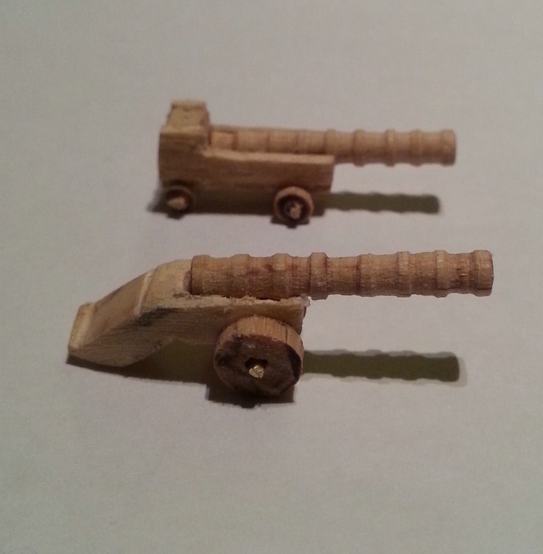

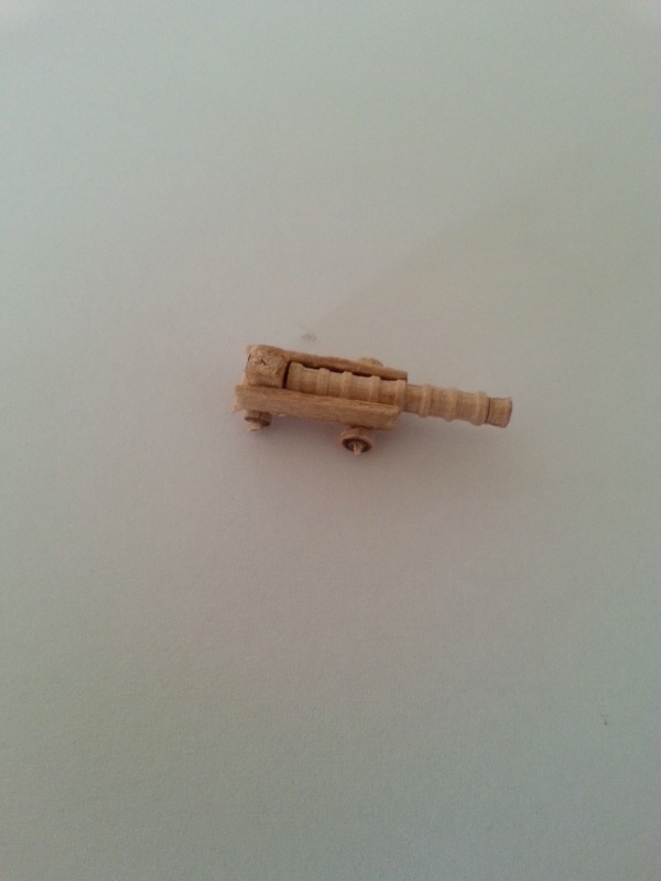

Ich bräuchte mal eure Meinung zu den zukünftigen Kanonen....
Habe mal (einen sehr groben) Entwurf gedengelt.... nicht lachen ;) ... ist natürlich nicht das, was mal auf das Schiff kommt.... meine Holzfähigkeiten sind sehr eingeschränkt. Es geht mir erst mal um die Richtung... oder ob ich vollkommen daneben liege.
Guckst du:
Wie gesagt... nur grob... nichts gefeilt oder nachgearbeitet. Arbeite aber noch an ´ner zweiten Variante mit eine Achse und etwas größeren Rädern....
Wäre das so.... oder ähnlich Historisch korrekt??????? bevor ich eine zum Abdruckfähigen Rohling baue muss ich ja wissen, ob zeitlich richtig. Lafette und Kanone kommen dann natürlich extra...
Gruß, der Dirk. :ok:

Hallo Dirk,
die Blocklafette sieht eigentlich nicht schlecht aus, aber...

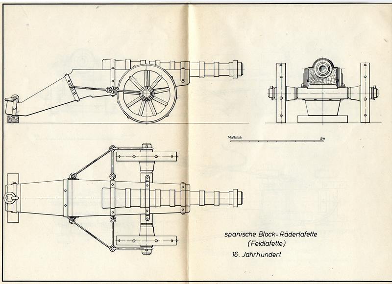

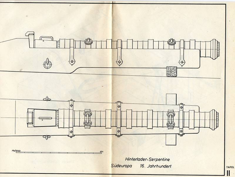

Die Spanier waren zu der Zeit etwas kommerziell eingestellt und somit der Meinung, dass es eigentlich nicht notwendig ist, für die Schiffsartillerie extra Lafetten vorzuhalten. Sie nahmen bei Bedarf einfach Feldgeschütze samt Lafette und stellten sie auf ihre Schiffe...
Ich habe Dir als Anschauung mal drei Zeichnungen eingescant, um Dir eine Vorstellung zu geben, was die Spanier so auf ihren Schiffen hatten, um Feuerwerk zu machen...
Quelle: Hans Aufheimer: Schiffsbewaffnung von den Anfängen bis zur Mitte des 19. Jahrhunderts, Hinstorff-Verlag, Rostock 1983

das ist prinzipiell richtig. das ist ein Kammergeschütz, welches von hinten geladen wurde. Das Rohr ist in Fassbauweise aus Eisenstreifen, welche durch aufgeschrumpfte Eisenringe zusammengehalten wurden. Die gab es, sind aber vergleichsweise eher älteren Datums. Hast Du aber gut dargestellt. In der Zeit der Armadainvasion waren es allerdings zumeist zweirädrige Lafetten, wie sie auch an land verwendet wurden. Du könntest aber auch mischen, z.B. auf dem kampanjedeck oder der back erstere Modelle, in der Kuhl zweitere. Ich denke, verkehrt wäre das wohl auch nicht unbedingt.

Aber Dein grob gedengeltes schaut schonmal besser aus als was manchen Bausatz beiliegt.

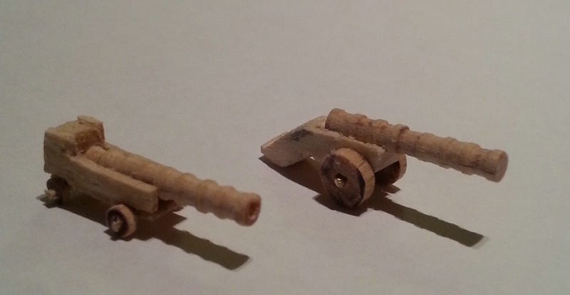

.... so jetzt mal beide Varianten.....:
natürlich nur grob bearbeitet und ohne jegliche Beschläge und Tauwerk. Ich denke so... bzw. ähnlich werden die Wummen. Werde dann mal am Wochenende eine feinere Ausgabe dieser Wummen machen, von denen man dann auch einen Abdruck machen könnte. Stell euch natürlich das Endprodukt dann vor....
Wat meint ihr dazu... beide Typen auf´s Schiff??? Die Idee find ich gar nicht so schlecht...

die Blocklafette würde ich nochmal überarbeiten. Die vier Räder passen in meinen Augen nicht da dran. Und wenn Du das Hinterteil noch niederiger machst, sieht das dann ziemlich gut aus. Das Sahnehäubchen wäre dann für den Hinterlader noch die Andeutung der wechselbaren Pulverkammer, wie Du es auf Hagens Zeichnungen sehen kannst. Von diesen Kammern gabe es meines Wissens für jede Kanone mehrere an Bord, um eine höhere Schußfolge erzielen zu können. Die Rohre und Deine zweite Lafettte finde ich schon richtig gut.
Weitermachen!

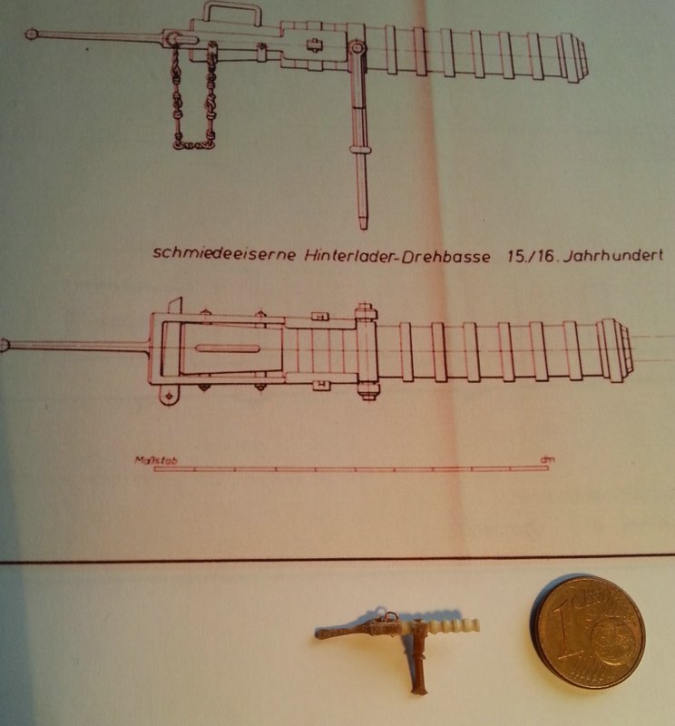

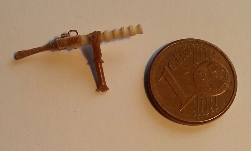

Habe mich an die Drehbassen gewagt und mal ein Muster gedengelt... (An den Kanonen muss ich noch etwas arbeiten) Seht euch das Teil mal an und dann schreibt mir, was ihr davon haltet ob das an Bord soll..... :dafür: oder :gegen:
Erstmal das Röhrchen dremeln....
...dann Plastiksheetteilchen biegen, bohren, feilen...und Draht dazu...
...zusammen stecken... aus dünnem Draht einen Griff biegen und ankleben...
Und Feddisch....
...mal mit Vorlage.
Was meint ihr...??? Abdruck machen? verbessern? Mülltonne?
P.S.: ja-ja... der untere Teil muss noch etwas dünner und sauberer. Schei.... Macro.....

auf gar keinen fall mülltone! ich würde noch 2-3 weitere versuche machen! man wird jedes mal besser, das habe ich auch bei meinen grätings festgestellt!
wenn du dann selber KOMPLETT zufrieden bist, dann fang an zu gießen!!!!
echt toll, wie du hier durch die decke gehst!!! :respekt:

Weitermachen! Mit Farbe sieht das jetzige Teil sicher schon super aus.
Und Danke dafür, dass du mich grade auf eine Idee gebracht hast, die die Fertigstellung meiner Surprise noch weiter hinauszögern wird. :D

Donnerstag, 27. November 2014, 08:52
Guten Morgen Diwo
Die Ringe vielleicht noch etwas feiner? Oder versuche mal sie nicht heraus zu drehen mit der Drehbank sondern such ein Material um sie darzustellen. Ich bin gerade am experimentieren wie ich schönere Zierleisten herstellen kann. Da wird die Urleiste auch zum Teil aus Kunststoff, Holz und Metal sein. Später beim gießen weiß das ja keiner mehr, da ist ja dann alles aus Gießharz.
Ich würde es mal mit Kunststoffleisten versuchen. Die gibt es in allen Breiten und Stärken. Drumherum legen, mit Sekundenkleber fest machen... , da kommen auch die Kanten besser raus.
Versuch es mal.

Moin Michael, moin Dirk! :wink:
Ja, das stimmt, mit diesen in allen Stärken erhältlichen Leisten kann man 'ne Menge machen. Ich weiß allerdings aus eigener Erfahrung, dass es bei dermaßen dünnen/kleinen zylindrischen Teilen sehr schwierig ist, die Nahtstelle/den Stoß, wo sich der Ring schließt, gut hinzubekommen, das Material ist eben auch recht störrisch. Und Dirks Versos haben einen vermuteten Durchmesser von ca. 1mm...
Ich hätte wohl auch gedremeldrechselt (habe ich bei meiner Madre ja auch so gemacht, da ich es mit aufgeklebten Profilen nicht hingekriegt habe, dafür eignen sich hervorragend übrigens Zahnstocher, da das Holz sehr feinporig aber flexibel ist.).
