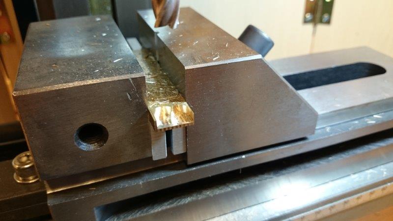

Hallo Leute! Um nicht ganz in Vergessenheit zu geraten ein kleines Update. ;) Ich habe mit dem Bau des Batteriebehälters begonnen. Das er im unteren Bereich länger ist, ist ein Tribut an die Fahrzeugbeleuchtung weil sie mit 2x 1,5V Micro-Batterien betrieben wird. Würde ich die "Stufe" nicht machen, wäre die K-Welle im Weg.
Der Plan, mehr oder weniger. :rolleyes:
Die Deckel entstehen.
Ich habe mir eine Vorlage für die Deckel gefräst.
Den unteren Deckel gibt es beim Original nicht aber ich muss ja die Batterien wechseln können. So long.
LG Markus

Hallo Leute! Es hat sich wieder was getan.
Die fertigen Gewindestangen zum befestigen des Deckels.
Die fertige Befestigung des Deckels.
Für die eine Seite des unteren Deckels hab ich mir diese Art der Befestigung überlegt da der Batteriewechsel so einfach wie möglich gehen sollte, wenn das Modell fertig ist.
Für die vordere Seite hab ich mir einen Winkel gefräst damit ich ein 1,4mm Gewinde schneiden kann.
Meine erste Schraube mit selbstgemachter Rändelung. :tanz:
So siehst`s dann fertig aus.
Bis bald
Markus

80
Montag, 20. Oktober 2014, 09:36
PS: Ja, die beiden Winkel sind nicht in der Mitte. Das hat mit dem Chassis was zu tun. ;)
Markus
