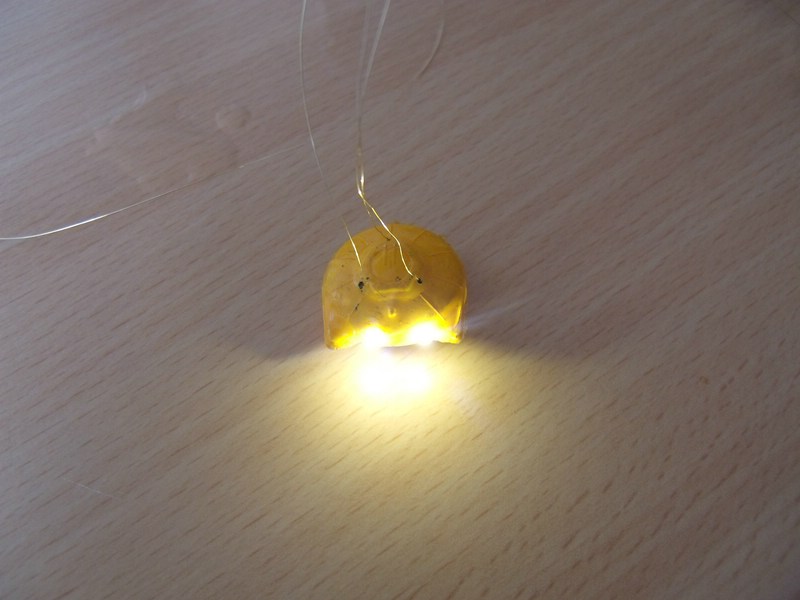

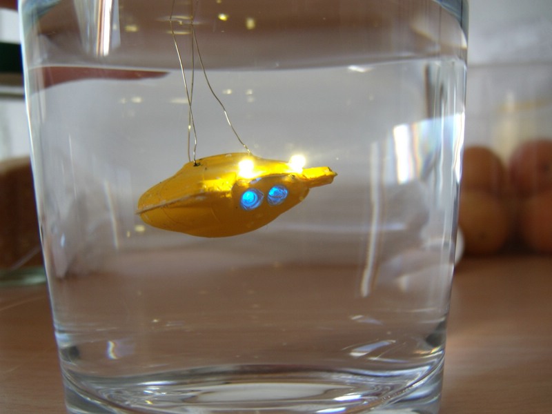

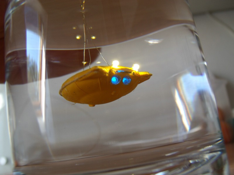

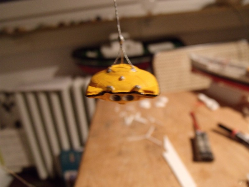

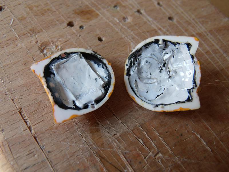

Also erst mal die Halbschalen wieder innen schwarz angemalt,
dann unten Bleiplatten (3 g) hineingeklebt, oben die kleinen Strahler auf´s Dach,
natürlich aus den warmweißen 0603 SMD-LEDs, dann eine blaue für Innen,
und die passenden Vorwiderstände (auch SMD) eingesetzt und die Kupferlackdrähte ´rausgeführt.
Das Ganze dann Innen weiß bemalt, damit das blaue Licht auch wirkt.
Und natürlich hatte ich es vorher Außen bereits gelb bemalt.
Dann wurde es noch zusammengeklebt...

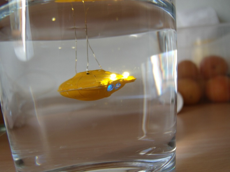

... und ab ins gefüllte Wasserglas!

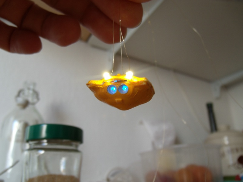

Wie man hier sehen kann, hab ich das kleine Ding noch einigen Verschönerungen unterzogen,
denn wo haben die Leute ´rausgeschaut? War am Modell gar nicht vorhanden... so was! :(
Jetzt kann man die "Bullaugen" schön sehen. Wirkt doch gut mit dem blauen Licht.
@ Markus (der Captain): Da war das blaue Licht geplant! :D
Und drei Gramm haben auch gereicht um es sicher sinken zu lassen.
Ich hätte mich auch gewundert, wenn nicht.

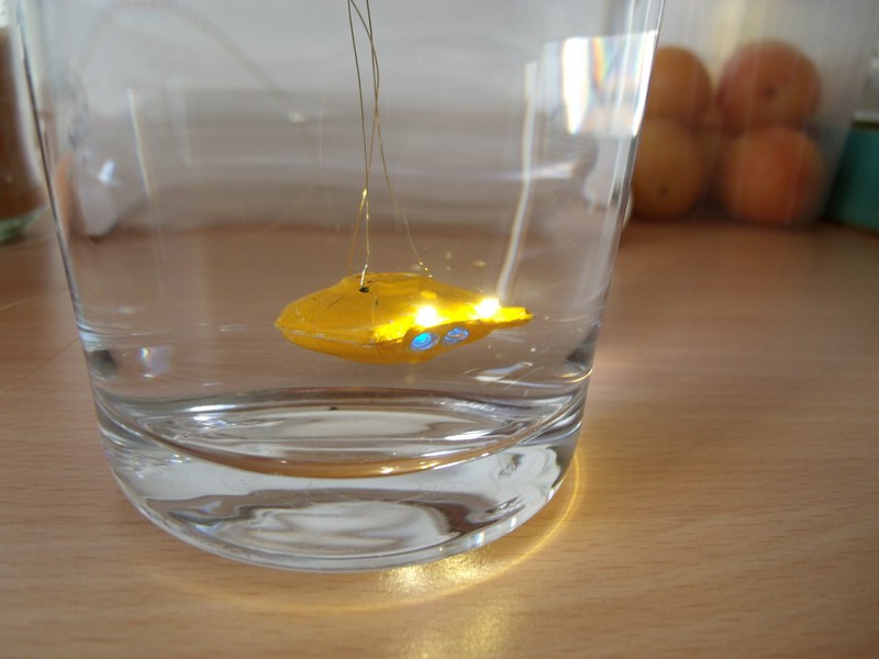

Man man man, habt ihr aber trübes Wasser bei euch in D´dorf, wenn Du denn Hahn aufsperrst.
Wie man sieht ist´s ja manchmal auch klar... :lol:
Jetzt muss ich mir aber auch noch ein U-Boot mit Kamera bauen,
damit ich an der Ostsee Aufnahmen vom Tauchgang machen kann.

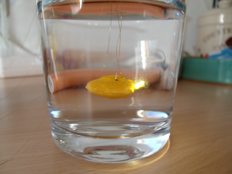

Und hier mal im "trockenen" Zustand.
Und endlich fertig bemalt und mit der Halterung am Seil.
Damit sollte es auf jeden Fall etwa 48 cm tief abgesenkt werden können...
... was im Modellmaßstab immerhin 60 m wären.

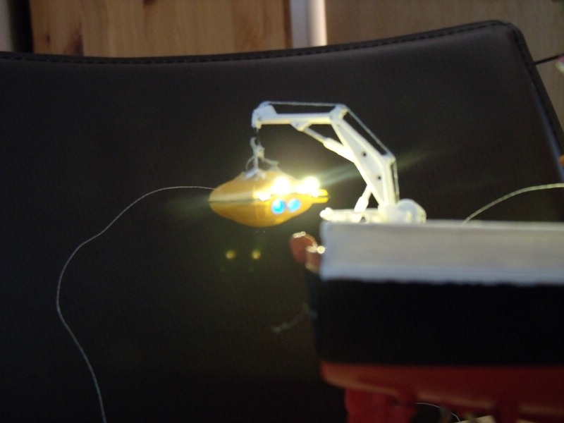

Freitag, 19. September 2014, 00:05
Mann Mann Mann....
Wo der Kerl schon wieder alles LEDs verbaut... :nixweis:
Das ist manchmal wirklich unfassbar. :thumbsup:
Aber bei der Nachtfahrt hatte ich im ersten Augenblick bei den Schauminseln an Packeis gedacht... :abhau:
Hat mir also wirklich gut gefallen. :love:

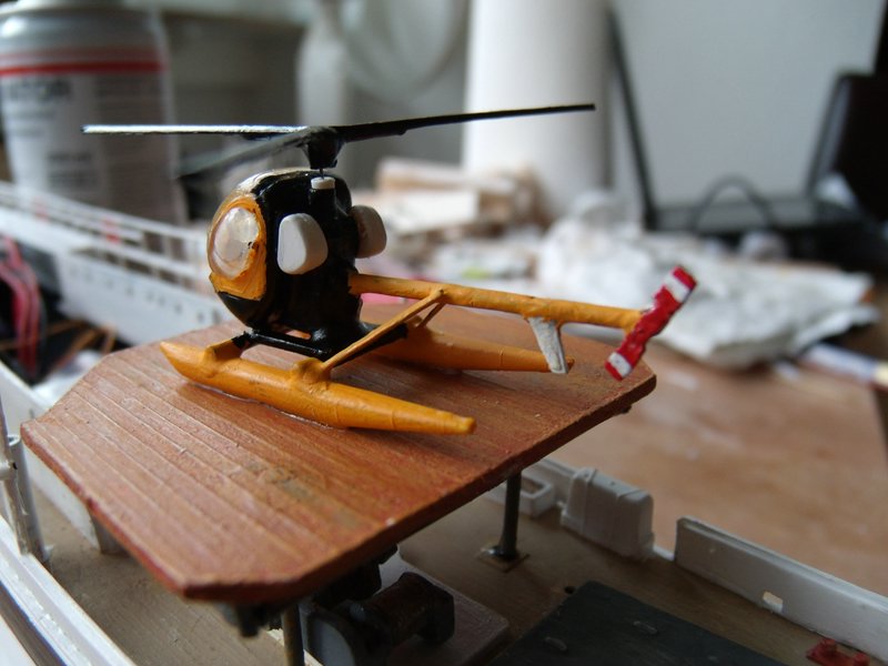

... Der "Hubi" fehlt ja noch...
... aber nicht mehr lange!

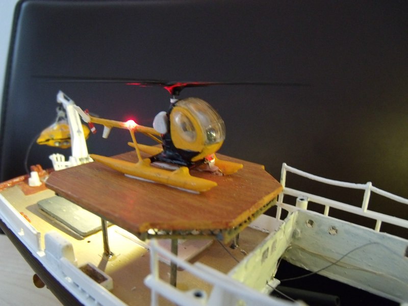

Na, keine Sorge...
... jetzt kommt was ohne LEDs!
Beim Heli gibt´s kein Licht!

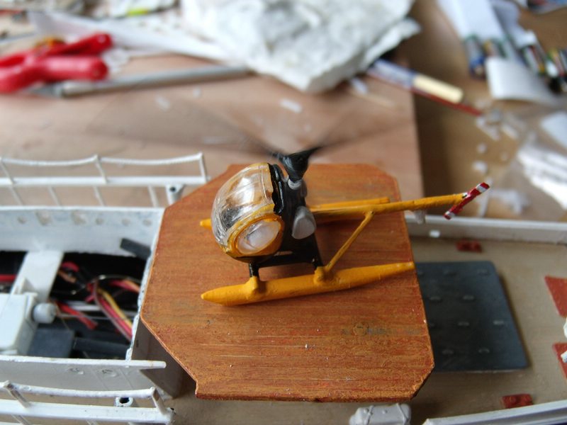

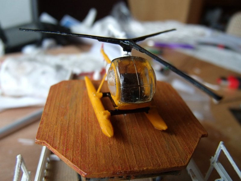

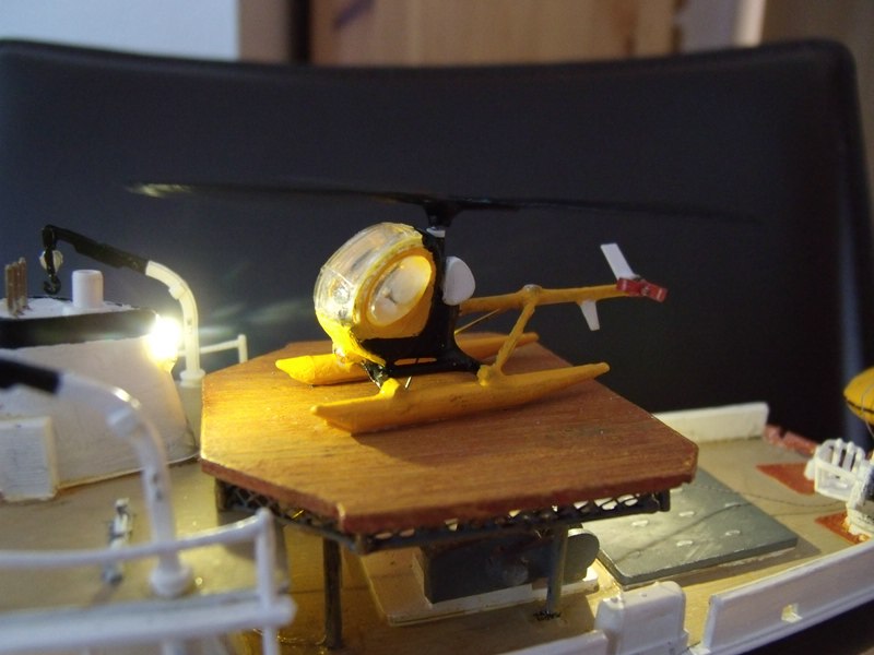

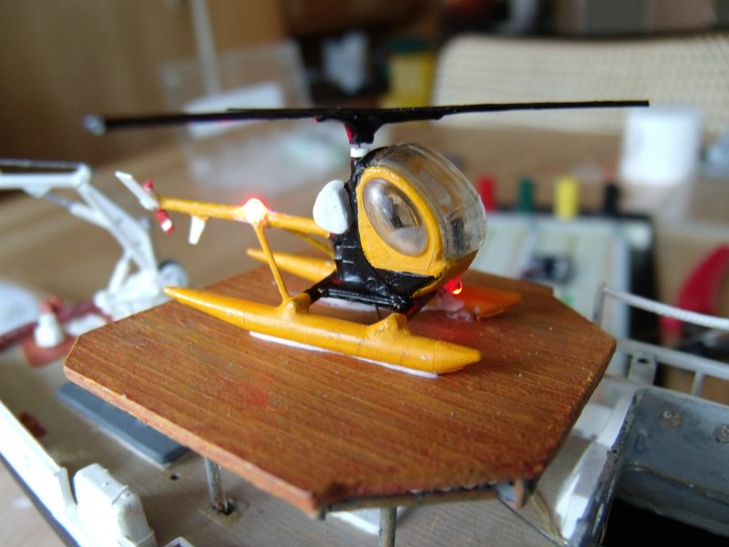

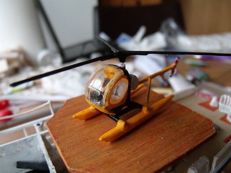

Erstens hat "Felix", der Hughes 269 Helicopter da nicht viel zu bieten,
zweitens wäre es in dem dargestellten Fall gar nicht richtig,
wenn ich da eine Beleuchtung darstellen würde.
Kurz und Knapp: Da leuchtet nix!

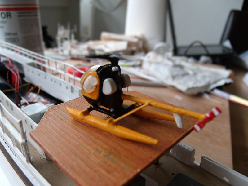

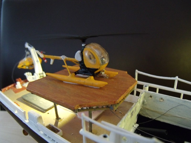

Allerdings sind viele Bauteile verändert worden und Einiges wurde am Design noch getan.
Vor allem ist sehr viel in Kohlefaser und Stahldraht ausgeführt, damit es auch hält.
Der Einsatz in der Ostsee würde mir das Modell sonst schnell ruinieren.
Das Cockpit lässt sich leider schlecht ablichten, aber auch da wurde erweitert.
Jetzt hat er eine Konsole und Sitze - mit bloßem Auge sieht man auch was davon... :pfeif:
Na ja, vorher sah es erbärmlich aus, völlig unecht. Jetzt geht der Eindruck.
Jetzt müssten nur noch ein paar Kleinteile dran (wieder dran...)
und ein paar Decals mit den passenden Schriftzügen, dann wäre er fertig.
Aber dafür muss ich mir erst mal die Decalvorlage machen - und bedruckbare Decals besorgen.
Ansonsten wäre ich dann glücklich mit meinem Heli, ihr doch auch, oder?

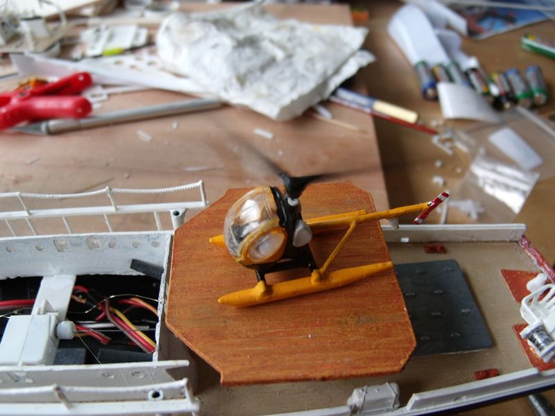

... und am besten auch noch in Funktion.
Na klar...
... wie konnte ich das vergessen...

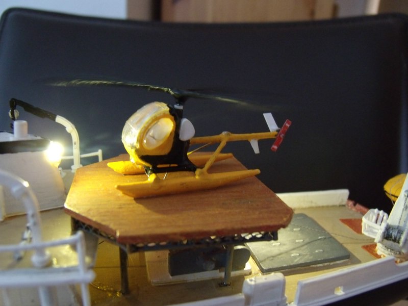

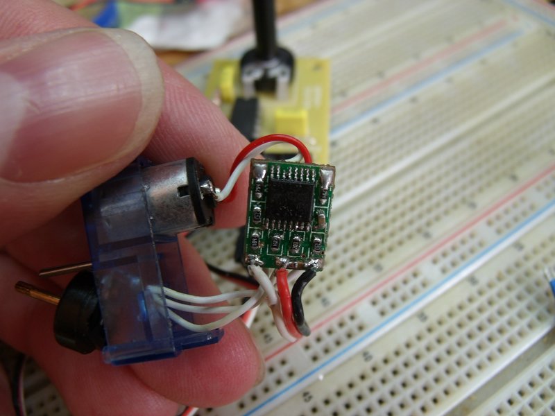

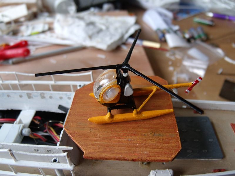

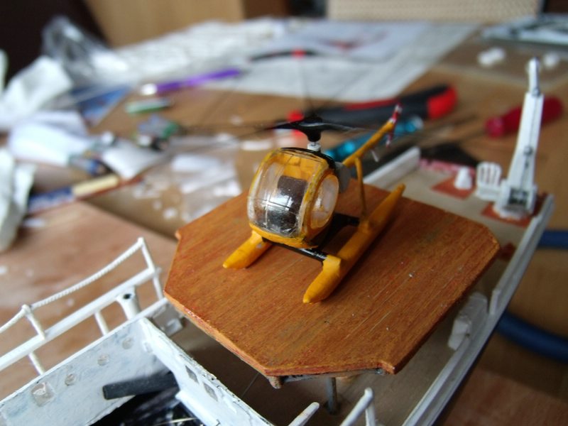

Seht und staunt:
Sieht doch aus wie beim echten Heli, oder?

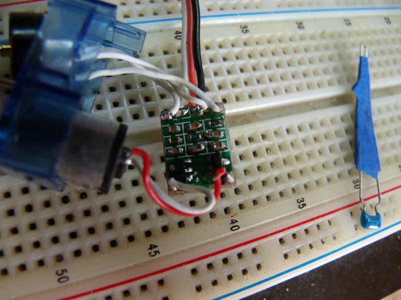

Der Antrieb des Hauptrotors geschieht mit einem zum Getriebemotor umgebauten Micro-Servo.
Das winzige weiße, links im Bild.
Übertragen wird die Drehbewegung mit einem dünnen Stahldraht mit 0,3 mm Durchmesser.
Durch geschickte Führung des Drahtes in einem sanft gebogenen Viertelkreis,
reicht die Leistung des Micro-Servos aus, den Rotor mit recht schneller Bewegung zu drehen.
Natürlich muss hier alles perfekt stimmen, aber in diesem Fall hat´s ja geklappt.
Das Gewicht des Schiffes hat sich durch das U-Boot (mit Bleigewichten), den Heli
und den Micro-Servo mitsamt Antriebsdraht gerade mal um etwa 8 g erhöht.
Und davon ist das meiste beim U-Boot zu finden - allein 3 g Blei! :lol:
Micro-Modellbau hat was, oder nicht? :D

Gehört da nich ein rotes Blinklicht an den Heckrotor + unten drunter ... duck und weg
https://www.youtube.com/watch?v=Orx7HYjBuOc
Schick ... ich werde wohl masslos an deinen Ideen partizipieren ...;-)
BP_Dirk
67
Freitag, 19. September 2014, 23:10
Hey Frank,
einfach spitzenmäßig!!
:respekt: :respekt: :respekt:
LG Dirk
68
Samstag, 20. September 2014, 08:47
Stimmt, das untere Blinklicht fehlt!
Sachmawillsteunsvielleichtverarschenoderwäs ?
Mit uns nicht!...Äh... besser gesagt, mit Snappy nicht.... :lol:
Beste Grüße (immer noch kniend)
69
Samstag, 20. September 2014, 22:38
Im Prinzip schon.
Auf verschiedenen Filmaufnahmen sieht man aber nichts blinken...
... könnte das sein, dass man das nur nicht erkennen kann - auf den alten Filmen?
Ich habe es nämlich nirgendwo "blinken" sehen.
Ansonsten müsste man mal eine Möglichkeit finden, den Doppelblitz zu basteln.
Allerdings müsste das extrem klein und leicht werden.
Für solch ein Modell - in dem Maßstab wäre das schon eine Herausforderung.
lg

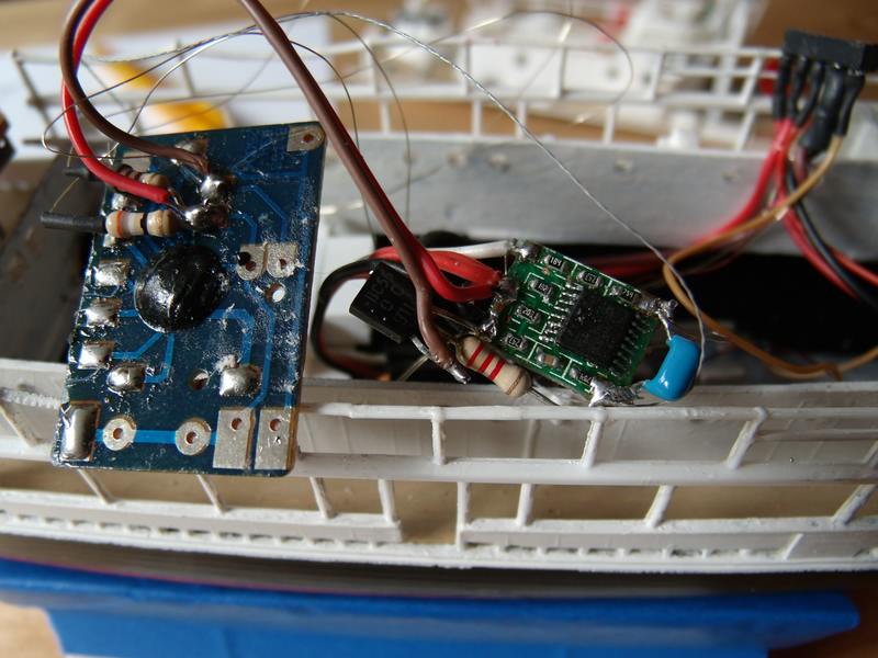

Sowas mache ich mit mit zwei 555'ern oder einem 556'er.
:wink: , Ronald

hab mir mal nen Stuhl in der Zuschauertribüne dazugestellt. Wenn ich die Calypso schon nicht selber bauen kann will ich wenigstens zuschauen... und: :ok:
Hab noch ne Idee zum Thema Blinklicht: beim Conrad fand ich ein kleines fertiges Modul ("5-Kanal-Lauflichtmodul") .Wenn man die Platine "entkernt" erhält man 5 3mm-LEDs, einen Schalter, eine Batteriebox für 2x AA-Zellen und die in der Blinkfolge universell gestaltbare Platine, klein und leicht. ich hab hier mal was dazu vorgestellt: Blinkmodul
Und: ist ein Fluggerät in "Betrieb" - also wenn Motoren an - werden die rot/orange leuchtenden Rundumleuchten (Anti-Collision Beacon lights)eingeschaltet. Somit gehören die also an den Hubi wenn der Rotor dreht... (Klugscheißmodus aus...)
Ist schon längst auf meinem Steckbrett im Einsatz. :lol:
Aber im Ernst - mach ich gerne mal mit dem Ding, da ein einfaches Auswechseln
des Widerstandes genügt um die Geschwindigkeit anzupassen.
Außerdem ist genau bei diesem Lauflicht tatsächlich nur ein "Aufblitzen" der LEDs
implementiert, so dass man zwei nebeneinander liegende als Doppelblitz benutzen kann.
In einigen meiner Modelle habe ich genau diese Schaltung auch für den Abschuß der
Kanonen verwendet.
Zeitversetzt drei davon und man hat die nötigen 15 Kanonen pro Seite für die Pandora.
Da sind diese Lauflichter nämlich auch eingesetzt worden.
Schön ist auch, dass man die Schaltung direkt an 5 V betreiben kann.
In diesem Fall ist allerdings die "ungeheure Größe" der Platine hinderlich...
... ich muss doch mal ein Foto des Modells mit 1 Cent-Münze machen. :abhau:

Freude, so wahnwitzige Leute wie Euch wiederzusehen.... Jo Goil, die Arbeit! Das U-Boot.... der Heli... wie soll ich schlafen...
82
Donnerstag, 25. September 2014, 16:43
So lieber BoKa, nun beeindrucke uns und leg noch einen drauf...
Wenn ihr mir so die Pistole auf die Brust setzt...
... dann muss ich ja wohl wieder was leuchten lassen.
Ist allerdings so noch nicht am Blitzen...
... dafür hab ich mir den Heckrotor ruiniert und das U-Boot abgerissen! :bang:
Aus einem kleinen Servo ist mal eben was gebastelt worden.
Hier das genannte Servo - schon auseinander gebaut.
Allerdings noch mit Motor und Poti.
Hier jetzt die andere Seite.
Der kleine hellbraune Kondensator links unten (in dem 3 x 3 SMD-Bauteile Feld),
genau über dem weißen Draht des Motors, der wird erhöht.
Wie immer einfach durch drauflöten eines weiteren SMD-Kondensators.
Das Poti wird auch durch zwei SMD-Widerstände ersetzt.
Im Prinzip hätte ich jetzt aus dem Servo einen Fahrtregler gemacht,
aber das ist eigentlich nur der Anfang. Es soll ja den Heli und das U-Boot steuern.
Dafür muss an die Motorausgänge noch ein 22 nF Kondensator, dann läuft
das mit der Spannungsversorgung wie ein 2-Kanalschalter, wobei da die Polarität
geändert wird - also für LEDs kein Problem.
Für den Motor benötige ich da wohl noch eine Diode.
Dann kann ich beides in Gegenpolung da anschließen.
In Mittelstellung ist alles aus, nach oben leuchtet das U-Boot und nach unten
läuft der Rotor des Helis.
Jetzt musste erst mal noch das U-Boot repariert werden.
Das hat gedauert und ist - weil ich direkt am Gehäuse zwei Drähte abgerissen habe,
auch nicht ganz ohne Spuren vonstatten gegangen.
Aber irgendwann war auch das erledigt. :roll:
Dafür hab ich jetzt als "Kabel" nur noch zwei 0,1 mm Kupferlackdrähte dran,
anstelle der vorherigen drei 0,14 mm Drähte.
Das macht das Ganze schon viel einfacher zu benutzen.
Der "alte Kabel" war einfach viel zu steif. Jetzt konnte ich ihn verlegen.
Demnächst geht er also nach hinten zur Kabeltrommel,
wo er dann unter Deck verschwindet, so dass es wie aufgerollt aussieht.
Außerdem hat das Sub jetzt eine kleine Öse, mit der man es an den Kran hängen kann.
Und jetzt bastel ich mir den Doppelblitzer!
Dafür nehme ich das 5-Kanal-Lauflichtmodul, das der Jürgen (Skipper 61) ja auch schon gefunden hat.
Hat ´ne gute Nase, der Mann! :five:
Das hat jedenfalls im Testaufbau auf dem Steckbrett perfekt funktioniert.
Einfach die ersten beiden Ausgänge zusammengeschaltet und über einen Vorwiderstand
auf zwei in reihe gesteckte LEDs gelegt, schon war der Doppelblitzer fertig.
Jetzt muss das nur noch an meinem "Servo-Schalter" alles funktionieren - mal sehen. :S

Bei der Steuerung der Funktionen ist allerdings nicht alles so glatt gegangen.
Die beiden Funktionen Heli / U-Boot sind nicht mit der einfachen aus einem
Servo herausgearbeiteten Umschaltung ansteuerbar.
Solange man da zwei LED-Funktionen steuert, geht das Problemlos.
Der Heli schluckt allerdings mit seinem Motor zu viel Strom,
wodurch die Lichtschaltung dann nicht mehr läuft.
Also musste ich einen zusätzlichen Transistor einsetzen,
der über einen Widerstand an Basis von der Schaltung bedient wird.
Der übernimmt jetzt die Stromversorgung für den Helimotor und den Blitzer.
Und schon dreht der Motor wieder mit voller Kraft.
Der Blitzer ist ganz einfach das schon angesprochene 5-Kanal-Lauflichtmodul.
Da habe ich wie geplant die ersten beiden Lauflicht-Ausgänge zusammengelötet
und bin dann auf die in Reihe liegenden roten LEDs und über einen Widerstand
an Plus gegangen. (Die Ausgänge werden auf Masse geschaltet)
Der Widerstand auf der Platine musste natürlich zur Zeitabstimmung angepasst werden.
(Im Foto liegt dieser Widerstand unter der Platine).
Und schon Blitzte es auch am Heli - ein realistisch aussehender Doppelblitz!
Da noch der Heckrotor erneuert werden musste habe ich versucht ihn so klein
und leicht auszuführen, wie es nur ging.
Mit ganz dünnem Karton - also etwas stabilerem Papier - mit Sekundenkleber getränkt,
ließ sich tatsächlich ein sehr leichter, kleiner Heckpropeller anfertigen.
Mann, hab ich einen Respekt vor den Karton-Modellbauern... :whistling:
... dafür hab ich mir den Heckrotor ruiniert...
Heißt das, der dreht sich jetzt nicht mehr mit? :heul:
Und dann kam die Überraschung...
Der drehbar angebrachte Heckrotor dreht sich! :lol:
Ich denke, das liegt an der Vibration durch den Rotor.
Aber lange wird das wohl nicht so bleiben.
Spätestens nach der ersten Fahrt hat sich das erledigt! :pfeif:

86
Freitag, 26. September 2014, 10:01
interessant! :)
kann es sein das du mit der helligkeit ein wenig übertrieben hast?
der strahler auf dem letzten foto erscheint mir was stark im vergleich zur größe zum modell?
irgendwann einmal sehe ich das teil ja mal live hoffe ich!
Viele Grüße :ahoi:
markus
(der Captain)
Beiträge: 424
Realname: Ronald
Wohnort: Berlin-Lankwitz
87
Freitag, 26. September 2014, 10:44
Sowas ist sicher nur ein fotografisches Problem. Direkt strahlende Lichtquellen erscheinen auf Fotos immer heller, als sie wirklich sind.
Das kenne ich von meinen Bildern auch. Wie meine Oma immer sagte: " In Wirklichkeit siehts anders aus "
:wink: , Ronald
Thema: Sonstige: Fahrgastschiffe auf Havel und Spree
Meine Flotte: RC: Bonsai Flotte (meist 1:200)
Baubericht :RC: Fischkutter
88
Freitag, 26. September 2014, 12:25
Wie Ronald schon gesagt hat, ist das auf dem Foto etwas unrealistisch stark.
In Wirklichkeit ist das nicht ganz so schlimm.
Allerdings ist der Strahler jetzt - mit aufgesetztem Heli, doch nicht ganz korrekt.
Der müsste eigentlich aus sein, sobald der Heli startet. :bang:
Er blendet ja direkt den Piloten - und das beim Start... :roll:
Aber da komm ich jetzt nicht mehr dran.
Wenn ich das vorher bedacht hätte, dann hätte ich den anders betreiben können.
Beim Start des Helis den Strahler löschen. Das wäre es gewesen!
lg

verpass dem Piloten eine Sonnenbrille,
denn mal im ernst,
da ist kein Pilot drin, das endet eh in einem Desaster zur Zeit, der Hubschrauber läuft, aber keiner drin der ihn bedienen kann ;(
oder hab ich den übersehen?
:baeh: :) :D
Viele Grüße :ahoi:
markus
(der Captain)
90
Freitag, 26. September 2014, 12:55
Der holt sich gerade ´nen Kaffee... :lol:
... oder ´ne Sonnenbrille! :abhau:
