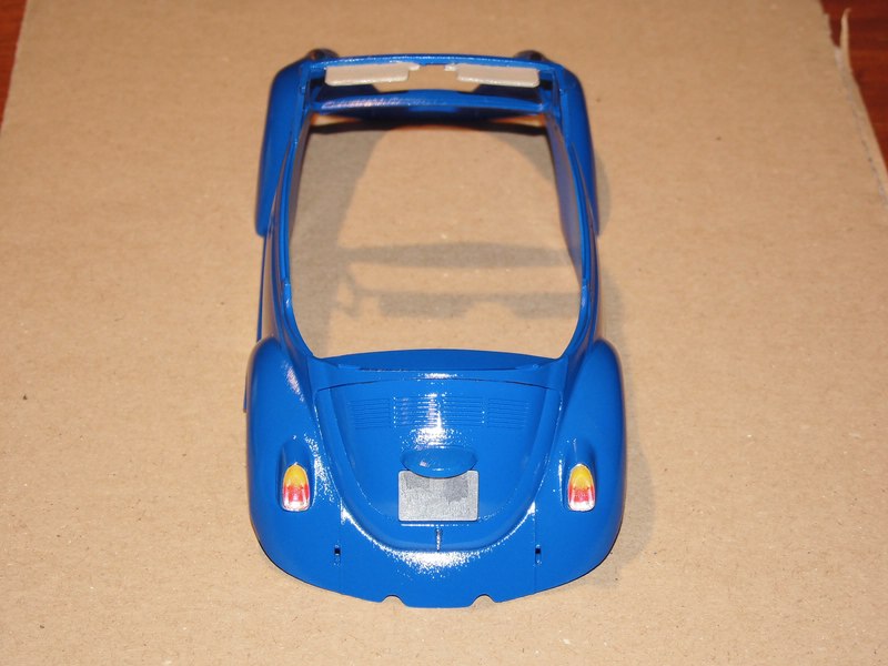

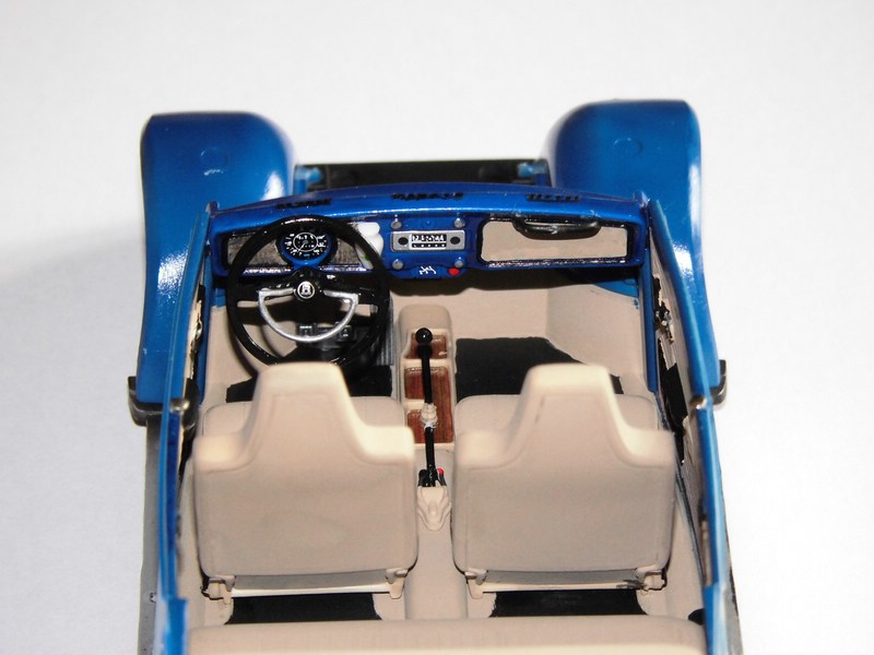

Damit mein Käfer mal so langsam Gestalt annimmt, habe ich die Seitenteile, Armaturenbrett und Stehblech mit Lenksäule um die Sitzgruppe verbunden.
Am Cockpit hab ich mit Wasserfarbe die Rillen um den Tacho abgedunkelt. Für´s erstemal kann ich damit leben. Die Lüftungsrillen obendrauf hab ich mit einem Filzer nachgezogen, zum Glück sieht man nicht mehr soviel wenn die Karosserie drauf ist.
Hier die Bilder dazu:
Auf die Karo sind dann noch zwei, drei Schichten Blau gekommen. Obwohl es Blau glänzend ist, glänzt da gar nichts. :will:
Ich hab mit 1,2 bar und 0,5 Düse gearbeitet, Abstand etwa 10cm und eigentlich nass in nass. Ich hoffe, das klappt mit dem Klarlack!
So wie ich das sehe, hat es gleichmäßig gedeckt, bin da schonmal froh :grins:

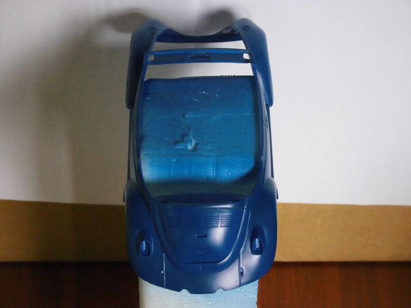

Und jetzt haltet Euch fest, ich habe den Kofferraumdeckel verhunzt, getötet, zerstört.... :bang: :cursing: :heul: :motz:
Ja wie ist das passiert? Eigentlich ganz einfach:
Ich wollte das Rot vom Farbvergleich entfernen und hab es mit Backofenreiniger versucht. Das half aber nix, Dowanol hab ich nicht, da hab ich mir gedacht, nimm nur ein bisschen Nitro auf ein Wattestäbchen und wisch mal schnell drüber, das kriegt die Haube gar nicht mit. Von wegen....
Hier ist das Ergebnis:
Nachdem alles versaut war, bin ich erst auf die Idee gekommen, dass ich meinen Airbrushreiniger hätte nehmen können. Zu spät.
Revell hat schon ne Email von mir. Bis die neue Haube da ist, muss diese solange herhalten. Ich werde sie nur der Vollständigkeit halber lose auf die Karo auflegen.

also Dein Käferle wird schön. An der Karosserie ist die Lackierung mittlerweile sehr gleichmäßig. Wenns mit dem Klarlack so geht, dann hast Du es da schon mal geschafft :ok: :ok: :ok: Wie Henning sagt, gehts mit einer Spraydose auch. Ich lackiere nur mit Dosen.
Was ich auch gesehen habe: Du hast das Amaturenbrett doch noch umlackiert - sehr gut!
Ist die Haube verzogen oder "nur" die Oberfläche angegriffen?
Wenn letzteres, dann würde ich sie füllern und mit 400er wieder eben runter schleifen. Den Vorgang evtl. mehrfach wiederholen...Schweinearbeit. So ähnlich hats bei mir diese Woche ausgesehen - ich habs soweit verschliffen (bis aufs Kunststoff), bis nur noch die "Kratzer" durch den Füller erkennbar sind. und mittlerweile isser grundiert und wieder schön glatt ;) Sissifusswarbeit, aber bei mir wars halt die ganze Karosserie. :motz:

Das der Lack nicht glänzt ist normal, ich bekomme den auch nie glänzend hin, wenn dann eher so seidenglanz, ich glaube das liegt an der Verdünnung der Farben, je mehr diese verdünnt werden desto "matter" das Ergebnis.
Der richtige Glanz kommt mit dem Klarlack, wenn's denn der Richtige ist.
Um die Farbe runter zu bekommen, versuchs mal mit Brennspirtus aus dem Baumarkt, ich verdünne damit oft meine Revell Aquas und die Airgun reinige ich immer mit Spiritus nachdem ich die Aquas gebrusht habe, damit müsste der Lack runter gehen, einen Versuchs wäre es wert.

Keine Chromradkappen? ;( Schade. IMHO die nächstbessere Version: Felge außen weiß, innen blau, Radkappe weiß. Oder sogar Felge samt Radkappe komplett weiß -- hab ich mal auf einem Bulli gesehen, hatte auch was.
Oder halt doch mal die Krise als Chance begreifen, sich mit BMF oder Alcad zu beschäftigen :)
Zum Innenraum: Das Armaturenbrett sieht schon ziemlich gut aus, die Farbkombi hat durchaus was. Ist die Ablage auf dem Mitteltunnel ein Extrateil oder mit dem Tunnel zusammengespritzt? Die is nämlich nich orreschenool, Eckat! :wacko: Macht aber nix, ist typisches Zubehör. Die Gummistulpe unten am Schalthebel würd ich aber noch seidenmatt-anthrazit machen, die ist aus Gummi -- und hat eine Form, die man m.E. nicht beledern kann. Wenn man die weghaben will, ersetzt man sie in 1:1 eher durch einen Ledersack wie in "normalen" Autos. Gleiches gilt für die Gummistulpe hinten am Handbremshebel, die bei Dir eh zweifarbig geworden ist :hey: Und auch die hinten unten an den Sitzen sichtbaren Metallteile der Lehne und der Sitzschienen solltest Du noch schwärzen.
Achja, und ein Teil scheint Revell vergessen zu haben: die Beifahrerfußstütze. Sieht eingebaut und mit Fußmatte drüber so aus. Im Modell tät es wohl ein fußmattenfarbig-schwarzes Stückchen Pappe oder PS, schräg in den Beifahrerfußraum geklebt.
Bitte nimm mir das Gemäkel nicht übel -- ich finde Dein Modell wirklich schön, aber mir Käferologe :D fallen halt so Kleinigkeiten auf. Kann ich nix für :pinch:

Das Gesamtbild ist schön! Mir gefällt der Farbton der Innenausstattung ausgewöhnlich gut! Die Lackierung der Karosse ist jetzt auch gut geworden. Jetzt hoffen wir, dass es mit dem Klarlack glänzend wird :) Zur Kofferraumhaube nur soviel :!! :motz:

ja, dass mit dem Armaturenbrett hat mir dann doch keine Ruhe gelassen, grins. Die Haube ist zum Glück nicht verzogen, nur von der Oberfläche her angegriffen.
Sie hat auch noch genügend Festigkeit. Als Füller hab ich den Revell Spachtel und von Tamiya die Grundierung. Ich versuchs einfach mal.

Die Ablage auf dem Mitteltunnel ist ein Extrateil. Ich hab es aber separat gebrusht. Daher wahrscheinlich der klitzkleine Farbunterschied :nixweis: .(Du siehst aber auch alles!!!) lach :five:
Die anderen von Dir genannten Sachen sind richtig, aber ich kann sie nicht mehr ohne weiteres ändern, da die Sitze, Schaltknüppel und co. verklebt sind.
Mir gefällt es im Ton der Innenausstattung. ;) . Wie ich ja auch in einem vorderen Posting sagte, es ist nicht alles ganz original. Hatte ich auch nicht so vorgehabt. Mir war wichtig, dass es farblich zusammen passt und der Käfer im Ganzen "harmoniert". Ich denke, dass tut er. Ich bin vorläufig zufrieden :)

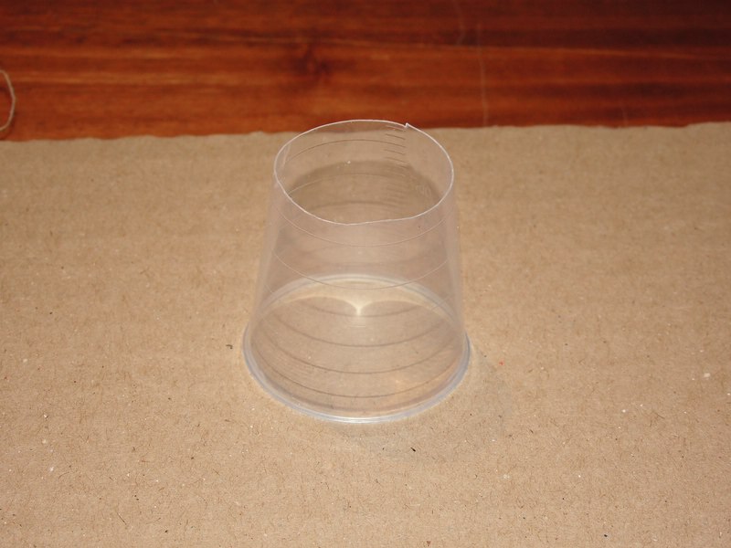

Da das mit der Kreisschablone nicht geklappt hat, musste ich mir was anderes überlegen. Auf jeden Fall WOLLTE ich jetzt die Weißwandreifen!
Ich hab dann, als ich bei mir so über den Tisch schaute, meine Mixbecher gesehen und einfach probiert, ob da ein Reifen reinpasst. Passt!
Ich hab den Boden von dem Becher abgeschnitten und mittels Schere, Messer und Schleifpapier eine ziemlich runde Schablone gebaut.
aufgeschnittener Messbecher
Aus dem Bodenteil wurde die "Weißwandschablone"
und so einmal fertig zum lackieren:
Ich mache den Ring bis zum Felgenkranz, hoffe, das es klappt.

wenn da noch was zu schleifen wäre - eine katastrophe!! - da sind blinker etc ganz schnell im eimer mit dem empfindlichen chrom,
dann hast du auch über die lackierten rücklichter lackiert, ein glück, daß der klarlack da nicht etwas zerstört hat --> also ab mit dem lack und den anbauteilen,
neu lackieren, klarlack drauf und erst wenn du wirklich zufrieden bist/nicht weiter kannst/magst die anbauteile anbringen...
78
Freitag, 22. August 2014, 14:12
vielen Dank Euch Vieren für Eure Hilfe und Tipps, :hand: .
@Dominik,
danke für die Links, die habe ich mir zwar schonmal durchgelesen, aber lesen und dann selber machen sind zwei paar Schuhe. Ich gehe das nochmal alles durch, :) .
@ Heiko,
ich hab das auch mal hier irgendwo gelesen, mit der Lackierarbeit steht und fällt das Modell.
Ich muss auch dazu sagen, der Käfer ist in diesem Umfang das erste Modell überhaupt, welches ich so baue. (Lack, Decals, Klarlack, schleifen...). Den Grundlack hab ich mit Airbrush gemacht und den Klarlack mit Dose. Naja, jetzt gehts an die Schadenbegrenzung.... :wacko:
@ Peter,
ich glaube, es wird darauf hinauslaufen, alles nochmal neu zu machen. Wichtig ist für mich, dass ich eine gleichmäßige, deckende und glatte Lackschicht hinbekomme. Und das geht nur über eine vernünftige Vorbereitung, wie ich hier lese.
@ weissnix,
die Rückleuchten hab ich von innen bemalt, deswegen hat der Klarlack da nix anhaben können. Ob ich jetzt die Anbauteile so einfach runterkriege ist die nächste Frage.
Auf jeden Fall probiere ich es vorsichtig und sehe dann wie es wird.
Nochmal Dank an Euch, :hand: , Eure Tipps helfen mir auf jeden Fall weiter. :)
Marcus :wink:

Donnerstag, 11. September 2014, 20:38
Hallo Modellbaufreunde,
es gibt etwas neues von der Käferfront. Zwar nicht viel, aber mein Projekt lebt noch :P .
Nach einigen Überlegungen zur Erneuerung meiner Lackierung habe ich mich entschlossen, nach vergeblichen Versuchen die Chromteile wieder abzubekommen, alles so zu belassen wie es ist.
Das Cabrio ist mein Erstlingswerk mit Airbrush und im Grunde mein erstes Modell, welches ich in diesem Umfang baue.
Eure Tipps sind aber nicht umsonst gewesen, vielen Dank an Euch, sie werden bei meinem nächsten Projekt mit einfliessen.
Ich habe mich dann über die Gummikanten an den Stoßstangen hergemacht. Diese sind aus einem geviertelten Stück Kabelisolierung, mit Sekundenkleber eingeklebt und an den Kanten umgebogen. Beim erstenmal war es ein wenig fummelig, aber an der zweiten ging es schon viel besser :) .
Hier die Stoßstange hinten:
Hier ist gut zu sehen, dass es eine kleine Wulst gibt: (kleiner Hinweis an Erik ;) )
Stoßstange vorne:
Nach mehreren vergeblichen Versuchen, vernünftige Weißwandreifen zu bekommen, habe ich, danke an Dominik für seinen Tipp :hand: , mithilfe eines georderten Gelstifts, ein doch zufrieden stellendes Ergebnis erhalten:
Hier habe ich die Decals plaziert. An der Beifahrerseite habe ich einen kleinen Versatz, der bei normaler Betrachtung fast nicht auffällt.
Mir ist leider erst hinterher aufgefallen, dass ich das kleine Decal am Kotflügel auf der falschen Seite und zu hoch angebracht habe :bang: .
Hier ist der kleine Versatz zu erkennen:
Die Felgen werde ich so belassen, auch wenn der Felgenring normalerweise nicht verchromt ist. Die Karo ist nur auf das Fahrgestell aufgesetzt und noch nicht verklebt.
Die Scheiben sind bereits in der Vorbereitung und auch der Kofferraumdeckel wartet auf seine neue Lackierung. Der Türgriff an der Beifahrerseite muss neu geklebt werden,er hat nicht ganz gehalten.
Soweit für heute, Leute :) , freue mich auf Eure Meinungen ;)
