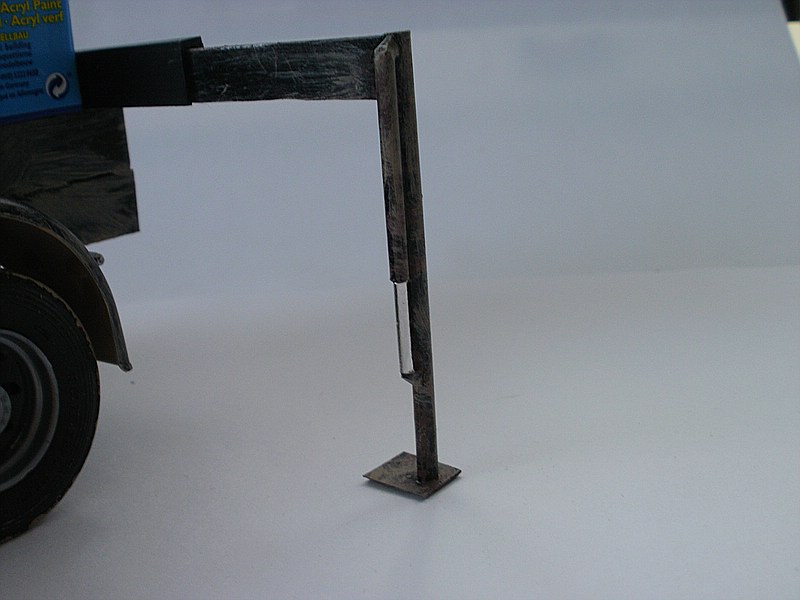

Nach langer Internetrecherche und einigen Belastungstest sind nun die ersten Stützen fertig.
Ich habe in Planung 2 Sätze Stützen zu machen, einen ausgefahrenen Satz für den Einsatz, und einen eingefahrenen wenn er mal nicht gebraucht wird.
Hier die ersten zwei ausgefahrenen.
So sehen sie im Rohzustand aus
Und so im Farbkleid
Beide mal zum Vergleich.

Hallo Lukas, warum machst du denn zwei paar Stützen :nixweis: bau dir doch ein paar das beweglich ist.
Und dei Platte unten an den Stützen solltest nochmal ändern soviel ich weiß drückt der Stempel immer Mittig auf eine Platte wegen der besseren Druckverteilung

Die Idee an sich ist ja gut, aber die Umsetzung leider nicht so. :(
Da sich die Stütze ja auch einfahren laßen soll, muß der obere Teil des Rohres, auf Höhe des Zylinders, mindestens den Innendurchmeßer des Außendurchmeßers haben.
Oder einfach ausgedrückt, der untere Teil muß sich zu mindestens Optisch in den oberen einschieben laßen können.

Bewegliche Stützen waren mit im Auswahlverfahren, sind aber wegen zu geringer Belastbarkeit aus der Auswahl ausgeschieden.
Ohne Witz, ich hab heut den ganzen Vormittag in der Garage zu gebracht und Stützen, welche ich gestern zusammen gebaut hab, verschiedener Bauarten Gramm um Gramm auf Deformation und Bruch getestet.
Und bei den mit der verstellbaren Höhe ist es an der Verriegelung gescheitert.
Das mit der Platte ist im Original auch so, also das dezentrale.

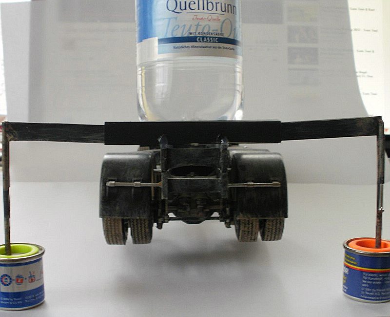

Am Kran hat sich auch was getan. Der steht nun auf den eigenen Stützen, zumindest am Heck. Was auch der Grund für die gute Laune ist.
Auf dem Bild zu sehen sind die Stützen am Heck, die alleine das Gewicht von einem halben Liter Wasser + Flasche + Eigengewicht des Chassis Tragen, ohne dabei nennenswerte Deformationen zu erleiden.

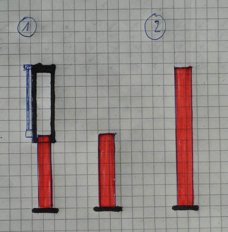

Michael hatte mir per PN ein Stützsystem vorgeschlagen, welches ich auch ausprobiert hab, es hat aber an meinem Baukönnen gehapert.
Wenn Micha nichts dagegen hat stell ich die Skizze, die Er mir geschickt hat, ein.
Und so sehen die Stützen aus.
Und das Stück auf das Michael mich vor 2 Posts aufmerksam gemacht hat.

Ich wollte die Bilder nur nicht einfach so in deinen Baubericht stellen, aber Du kannst das gerne machen.

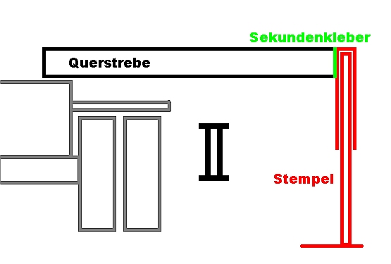

Hier die Skizze von Michael.
Seine Idee war es, eine dauerhafte Querstrebe zu nehmen und einfach nur den Stempel zu wechseln.
Ein simples und optisch sehr ansprechendes System, nun lag das Problem daran, dass ich keine gute Verbindung zwischen dem Rohr und der Querstrebe auf die Reihe bekomm.
Bei den jetzigen hab ich es mit einem Stück Draht verbolzt und mit Sekundenkleber gesichert.
:idee: ist doch einfach. Die kurze Stütze ist für den Fahrzustand, dafür einfach von hinten, also zum Rahmen zeigend, ein kleines Loch durch das Stützrohr bis in die Stütze bohren und in dieses einen kurzen dünnen Nagel stecken, schon bleibt die Stütze oben und der NG kann fahren. Die langen Stützen musst du überhaupt nicht sichern, die stehen ja immer am Boden. Du musst nur darauf achten das sie gleich lang sind, nicht das eins oder zwei zu kurz sind und deshalb die Stützen Spiel im Zylinder haben. Verständlich ?

Schon Verständlich, nur hast Du mich falsch verstanden bzw, ich hab mich falsch ausgedrückt.
Dass der Stempel drin bleibt wäre kein Problem.
Das Problem ist, dass das Rohr bei den 4 Probeexemplaren abgerissen ist. Also es ist an der Klebestelle aus einander gebrochen.
Bei den jetzigen habe ich ein Stückchen Draht in den Stempel geschmolzen und ihn in die Querstrebe reingedrückt und mit Sekundenkleber zusätzlich zusammen geklebt.
Bei der Methode von Michael hatte ich das Problem, dass ich keinen Halt rein bekam.
An der Klebestelle ist es immer abgerissen.

Was hältst du davon das Stützrohr unter die Querstrebe zu kleben anstatt seitlich dran, oder in das Stützrohr einen Einschnitt reinzuschneiden in das die Strebe ein Stück eingesteckt wird. So würde es nicht zu einer starken Belastung der Klebestellen kommen wie bei einer seitlichen Verklebung :S .
