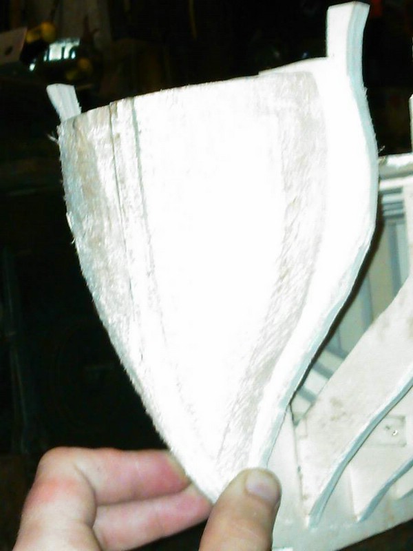

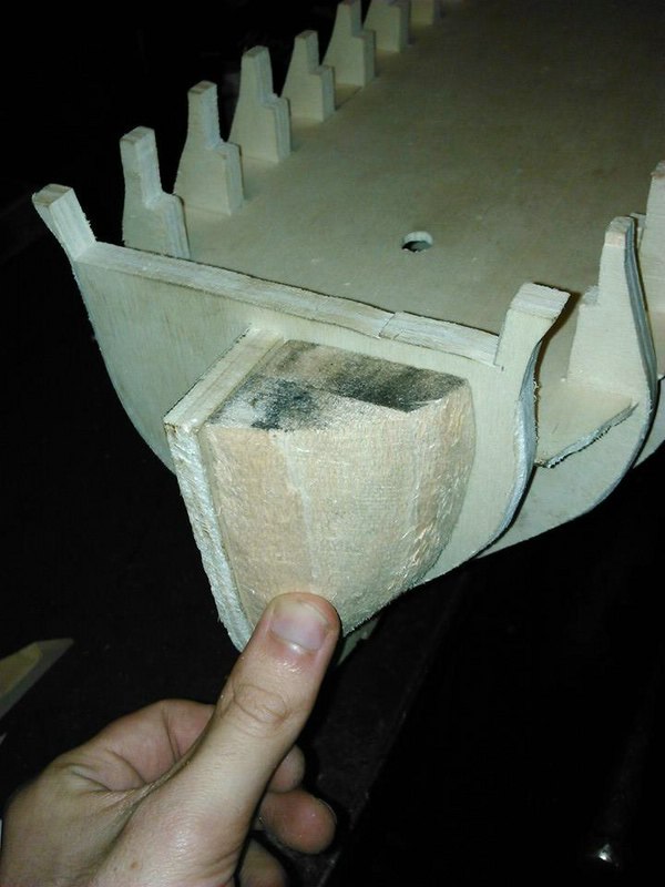

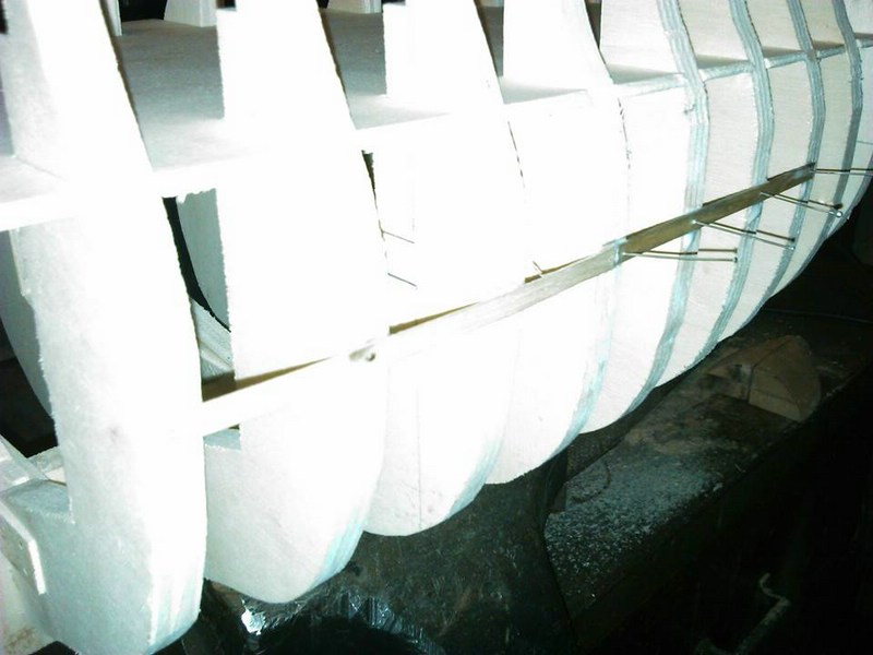

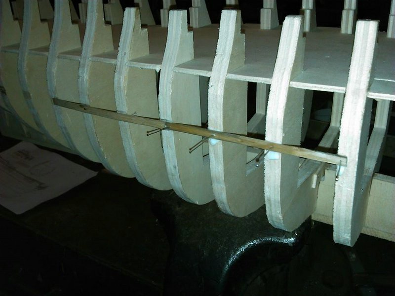

Freitag, 16. Mai 2014, 11:17
Hier sind nun die benötigten Bilder :)
Habe mich gestern nochmal dran gemacht, und die 2. Planke festgeleimt.
Mit den Stecknadeln und feuchten Leisten klappts zumindest bei den flachen Oberflächen noch ganz gut. ;)
Der Bug macht mir da aber mehr Sorgen..
Seht selbst :)
Beim Bug wirds wohl so sein, daß vor allem im oberen Bereich die Planken an manchen Stellen in der Luft hängen werden..
Aber zumindest ist eine Montagefläche ganz vorne am Kiel (?^^) geschaffen.
Viele Grüße,
Vasco
80
Freitag, 16. Mai 2014, 11:51
Hallo Thomas,
das ist aber weniger gut, da ist eine buckelige Außenhaut quasi vorprogrammiert. Die Füllklötze am Bug passen auch nicht in den Strak, wenn ich die Bilder richtig interpretiere. Das sollte eine harmonische Linie sein. Die würde ich auf keine Fall so lassen.
Matthias
81
Freitag, 16. Mai 2014, 11:56
Hallo Matthias,
mir wärs auch lieber, wenn die Füllklötze passen würden. Aber das ist jetzt schon der 3. Versuch.^^
Das ist schwieriger, als ich mir gedacht habe.
Vasco
82
Freitag, 16. Mai 2014, 12:37
Hallo Thomas,
ich würde die Füllklötze mit Übermaß an den Kiel und Spant leimen, und dann das ganze so anarbeiten, daß der Strak passt. Mit einer Raspel dabei von hinten nach vorne das Material wegnehmen. Deine Spanten solltest Du auch dem Plankenverlauf anpassen ("straken"). Nimm eine lange, flexible Leiste und halte die an die Spanten, dann siehst Du, wo noch Material weg muß. Für die Unterbeplankung würde ich auch viel längere Furnierstreifen benutzen. Mit Deinen kurzen Planken fällt jede Ungenauigkeit im Spantgerüst sofort auf. Längere Planken sind da deutlich unempfindlicher. Reiß die Planken wieder runter, und schau, daß Du Deine Spanten korrekt strakst, sonst wird das nix. Und das wichtigste: Lass Dir Zeit!!!! Was Du hier vergeigst, ist nicht wieder gutzumachen.
Viele Grüße,
Matthias

Dienstag, 20. Mai 2014, 13:02
Zum Beplanken hab ich mir ne Packung Stecknadeln zugelegt, mit denen sollte ich die Planken schon recht gut befestigen können.
