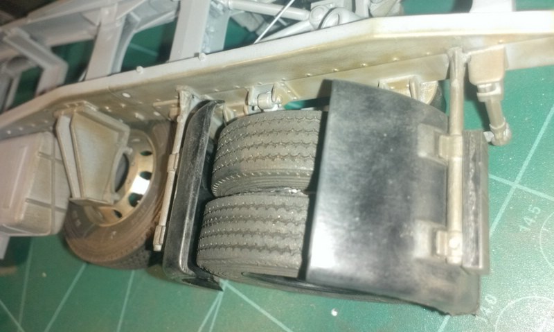

Zu Deinen hinteren Schmtzfängern : So wie es auf den Fotos aussieht , müssten die wohl noch nen kleines Stück gedreht werden , so das die untere Kante tiefer Richtung Fahrbahn kommt - dann würde auch der Abstand zum Rad gleichmässiger aussehen .Hab da bei meinen MAN auch reichlich dran gefummelt . Und oben würd ich noch ein wenig mehr absäbeln . Sieht meiner Meinung nach dann besser aus.
Auch wenn das nach gemotze aussieht , nein nur gut gemeinter Rat , mir gefällt Dein MistAusNürnberg bisher sehr gut und hab da auch weiter nen Auge drauf

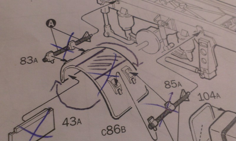

Aber dank Kay habe ich die Sache bezüglich der Radabdeckungen nochmal überprüft und habe festgestellt, das ich schwer gepfuscht habe! :bang:
Beim Zusammenbau habe ich die 2 Teile je Rad vertauscht, d.h. der hintere musste nach vorne und umgedreht... dadurch kamen auch die unterschiedlichen Abstände zum Reifen zustande! Hier nochmal das Bild zum besseren Verständnis:
Jetzt bin ich schon die ganze Zeit dabei, die Sache wieder ins Lot zu bringen. Hier seht ihr meinen bisherigen Baufortschritt (die andere Seite ist schon fertig):
Jetzt stimmen die Teile und wenn beide Abdeckungen angeklebt sind, ist der ausgeschnittene Teil mittig zum Rad. Ausserdem sind die Abstände zum Reifen gleichmäßig.
Danke nochmal für die Aufmerksamkeit!

hier die versprochenen Bilder der Rettungsaktion der Radabdeckungen. Passt schon viel besser als vorher.
Viel Spaß mit den bildern und bis zum nächsten mal!
Ich hoffe es gefällt euch. Das ganze sieht dreckiger aus als es wirklich ist, bessere Bilder kann ich leider nicht machen. Der rechte Spritzlappen wurde ausserdem im nachhinein noch gleich dreckig gemacht wie der linke, nur als Information.
Basti

Und ob es mir gefällt, Jaaaaa sehr gut! :thumbsup:
Alles sieht sehr stimmig, und wie die Reale aus.

jo :ok: viel besser. Die Verschmutzung ist echt geil

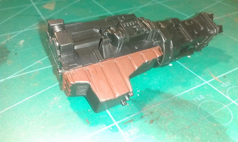

Und zwar bin ich schon die ganze Zeit am Motor dran. Ich habe Ihn soweit wie möglich lackiert, ausserdem die Leitungen verlegt. Ich muss aber dazu sagen, das es nicht ansatzweise so sauber aussieht wie auf dem Bild vom Kay. Bin zwar fürs erste zufrieden, bring es aber trotzdem einfach nicht so sauber hin ;( Ich tu mir mit dem Draht echt schwer, deswegen habe ich die Schraubbaren Brücken auch weglassen müssen. Aber seht selber:
Danach habe ich den Motor komplett Lackiert, hier das Ergebnis:
Jetzt sind die nächsten Anbauteile dran:
Und zur Inforamtion: Der Motor wird insgesamt mit diesen 4 Farben Lackiert.
Und zum Schluss habe ich den Motor mal ins Chassis gelegt, sieht im gesamten doch nicht so übel aus oder?
Das war es erstmal wieder von mir. Werde mich heute um die Anbauteile kümmern. Natürlich wird der Motor auch noch Verschmutzung und Alterungsspuren bekommen.
Ich hoffe es gefällt euch weiterhin und es würde mich freuen wenn Ihr weiterhin mit dabei seit. :)

Sonntag, 30. März 2014, 20:52
Hallo Basti!
So für einen ersten Versuch, finde ich das du mit diese arbeit gut hinbekommen bist.
Für ein Detail verrückte, wie ich, habe ich noch eine "kleinen" Tipp für dich.
Bei einem Dieselmotor sind alle Kraftstoffleitungen von gleicher Länge, sonst würde der Motor nicht starten.
Dies ist nur als Tipp und nicht als Forum druck gemeint. ;)
Macht weiter so mit dieses Tolles Projekt.
Grüß Hermann. :wink:

Sonntag, 30. März 2014, 21:42
Huhu ,
@ Berni: Kannst mir schon glauben , das es der Ölfilter ist ! Ich hab damals an diesem Motor einige male geschuftet . Als dieser Typ Motor (D25..)"in" war, habe ich meine Lehre bei MAN gemacht .
Ich sag mal so , das ich die Arbeit eigendlich auch voll in Ordnung finde . Betrachte es als warmlaufen für die andere Seite , grins. Und wie ich auch schon schrieb - Hermann erwähnte es auch - immer daran denken , das die Einspritzleitungen gleich lang sein müssen .
gruss Kay
