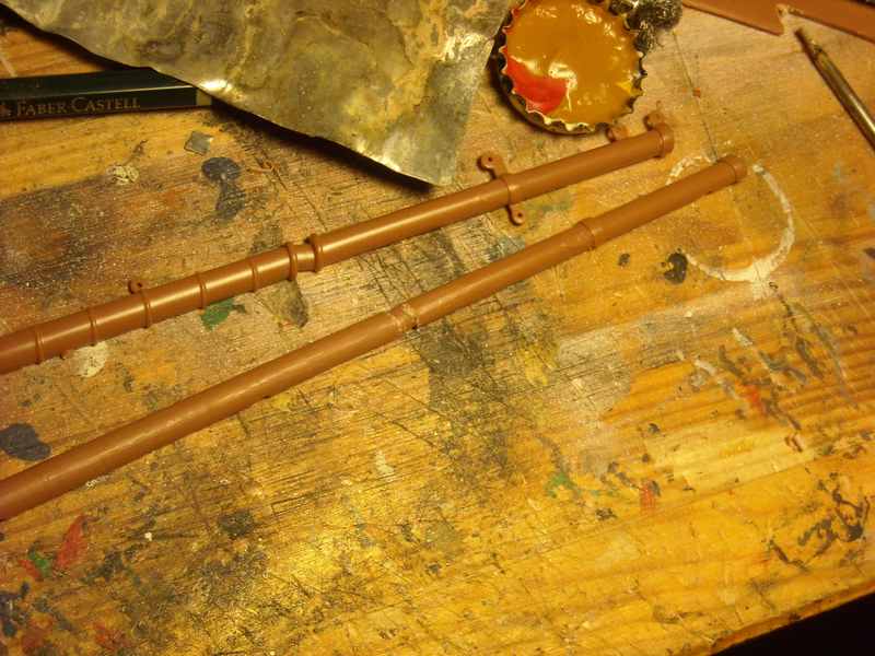

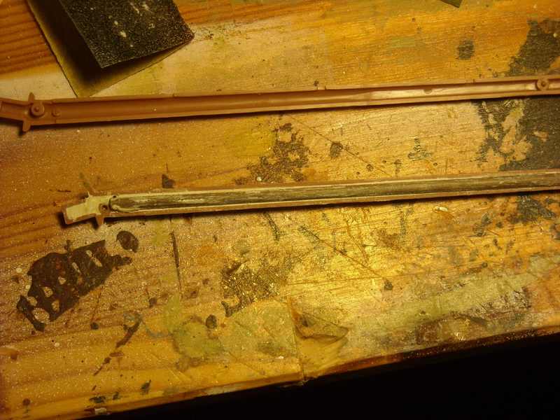

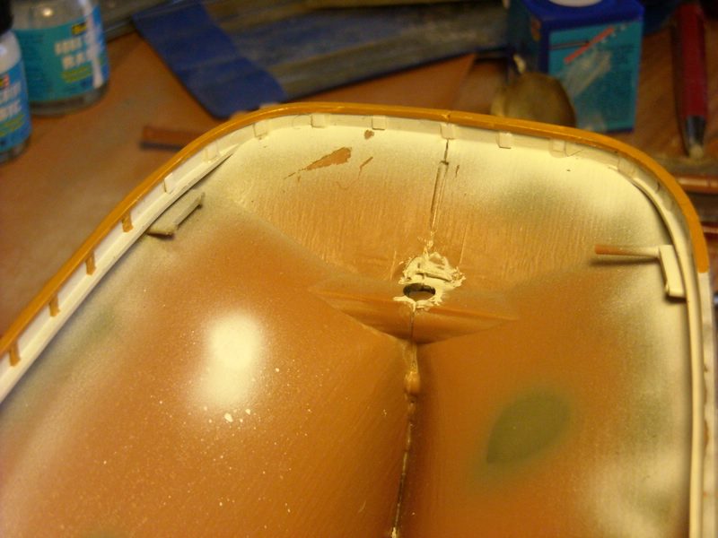

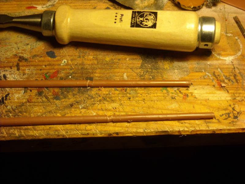

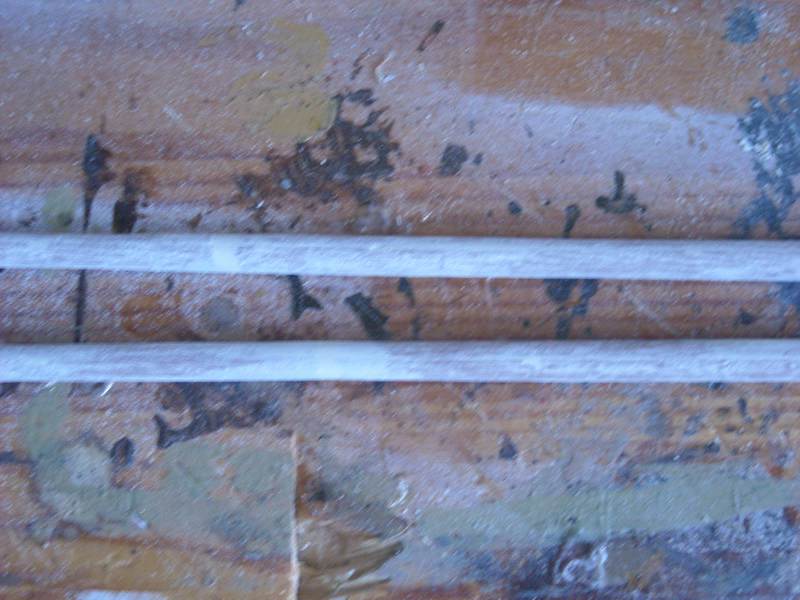

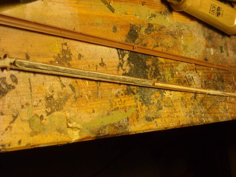

Hallo Folks, nachdem ich, wie weiter oben schon berichtet, die Masten der "America" versteift und zusammen gepappt hatte, hieß es nun: Spachteln, schleifen, spachteln, schleifen...
das Ergebnis sieht nun so aus:
Im Nachhinein glaube ich, in der Zeit, die ich dafür aufgewendet habe, hätte ich auch ein Stück Rundholz in die Bohrmaschine spannen können und mir einen Holzmast drechseln können...
Da in ganz Bremerhaven nicht die von mir eigentlich bevorzugten Revell-Spachtelmasse zu bekommen war, musste ich mich damit behelfen:
Der Schwager meiner Freundin ist ein begeisterter Auto-Schrauber und hatte die Spachtelmasse zur Kaschierung einer Beule benutzt, den Rest wollte er entsorgen. Diese Arbeit habe ich ihm abgenommen...
Das Zeig war aber eigentlich ganz gut, es war schon nach ca. 30 Minuten ausgehärtet und löste, im Gegensatz zur Revell-Spachtelmassen, den Kunststoff nicht an...

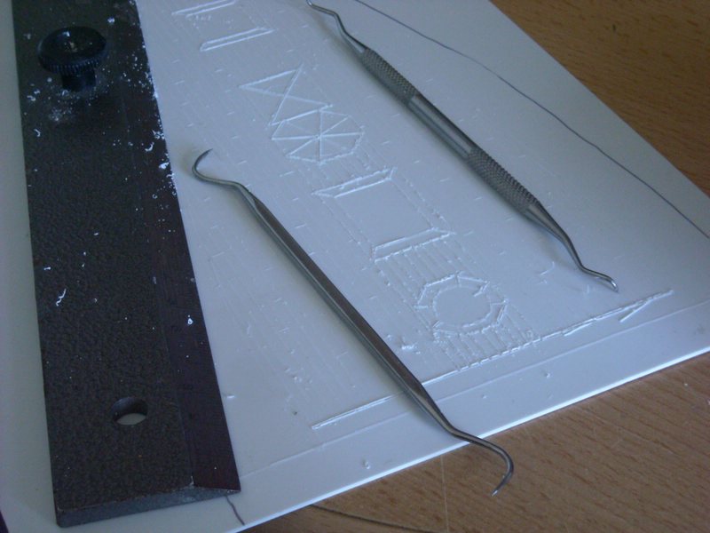

Und dann habe ich so ganz nebenbei, schon mal mit dem Gravieren der Decks angefangen:

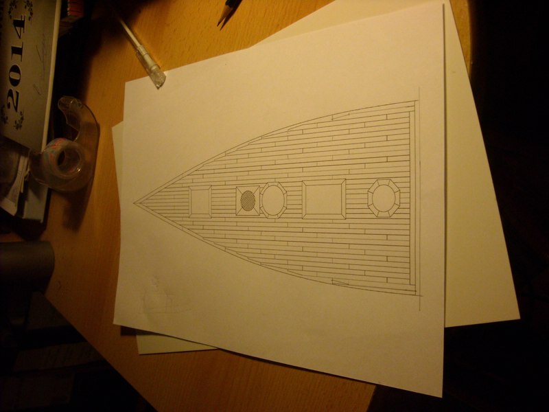

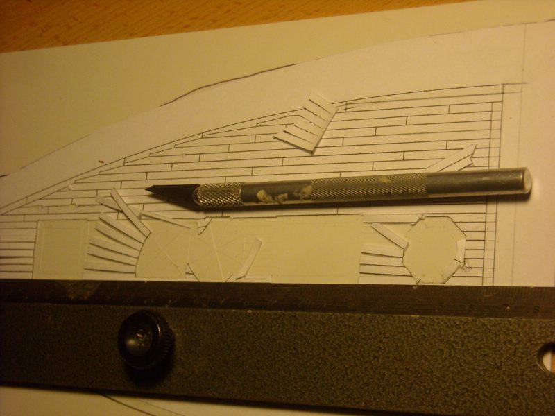

Aber nun zurück zum Vordeck der "America": Heute Vormittag habe ich die Konturen mit dem Skalpell durchgeritzt,
...und nun wird der Fugen-Hagen mit den Fugen-Haken die Fugen harken...

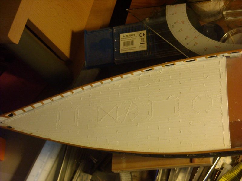

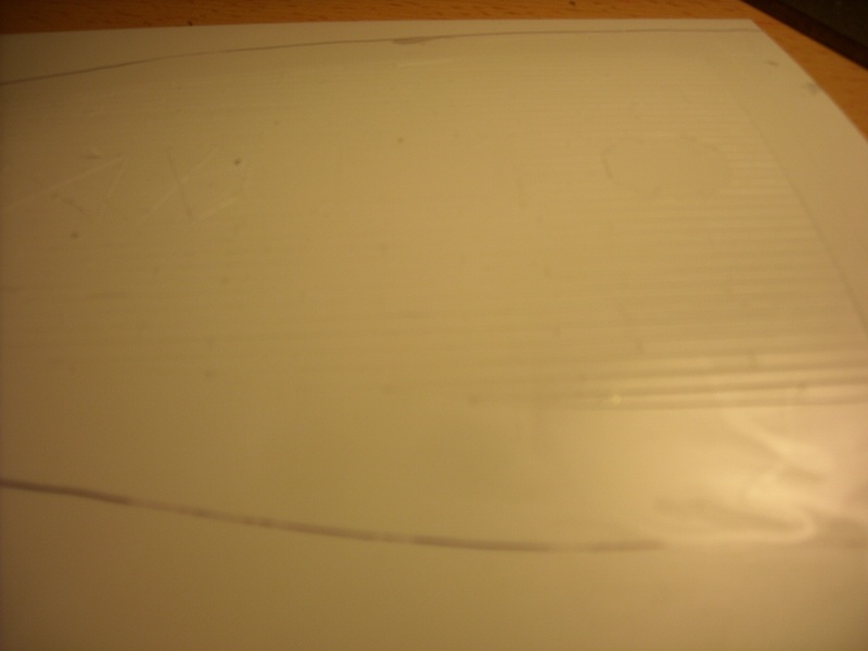

Hallo Folks, es hat sich mal wieder ein bisschen getan: Das Vordeck ist fertig graviert und eingepasst:
jetzt kommen da noch die Feinarbeiten wie entgraten, Andeuten der Dübel, schmirgeln, Einbau der Mastspur usw, dann kann es an die farbliche Gestaltung gehen...

Hallo Folks, nachdem das Deck eingepasst worden ist, bin ich nun dabei,
mit einer feinen abgelängten Kanüle (Durchmesser o,3mm) die Dübelung des Decks anzudeuten, eine Arbeit, die nicht ohne
funktioniert, da man mit den Augen nicht wie mit den Zähnen - frei nach Heinz Erhard: Die alten Zähne wurden schlecht, man begann, sie heraus zu reißen; die neuen kamen gerade recht, um damit ins... - verfahren kann...
Alles in allem eine Arbeit für jemanden, der Vater und Mutter mit Wattebäuschchen beworfen hat...

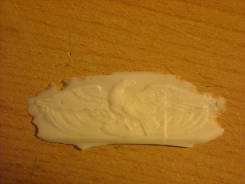

...aber nicht nur das, sonder auch, weil unser Schmidt schon mal beim Einpacken war, auch das:
DANKE!!DANKE!!!DANKE!!!!
Über die schöne Heckzier freue ich mich wirklich ungeheuerlich!!!

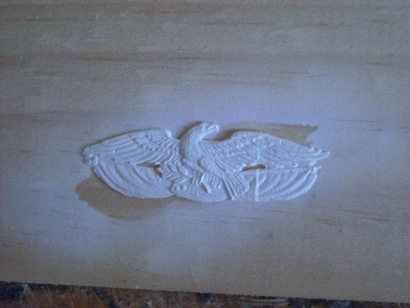

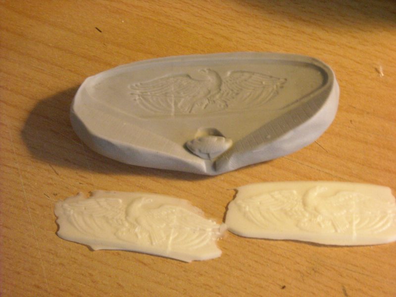

Hallo Folks, Euch allen erst einmal einen schönen Sonntag Nachmittag, bei hoffentlich auch so schönen sonnigen Wetter wie es hier in Bremerhaven uns zu genießen gegönnt ist - und da ich meine vornehme Maschinistenblässe nicht verlieren möchte, habe ich das schöne Wetter genutzt und an der "America" weiter gemacht...

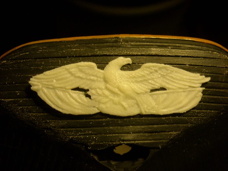

erst einmal habe ich gestern die mir von unserem "Resin-Schmidt" gegossene Heckzier geschliffen; um dem eleganten Schwung des Heckspiegels beim schmirgeln folgen zu können, habe ich ein altes Familienerbstück, ein schweres dickes Buch, welches in stabilem schwarzen Leder gebunden ist (um welches Buch es sich handelt, verschweige ich hier lieber, nicht dass ich noch wegen Häresie auf dem Scheiterhaufen lande...), benutzt, welches ich in einen Kunstoffbeutel gepackt habe und über dessen Rücken ich dann Schmirgelpapier gelegt habe, auf dem ich die Heckzier gerieben habe. Leiden ist mir auf der linken Seite die Fahnenstange mit verloren gegangen, aber das wird zu reparieren sein...
...leider hat mein rechter Zeigefinger dabei auch etwas gelitten...

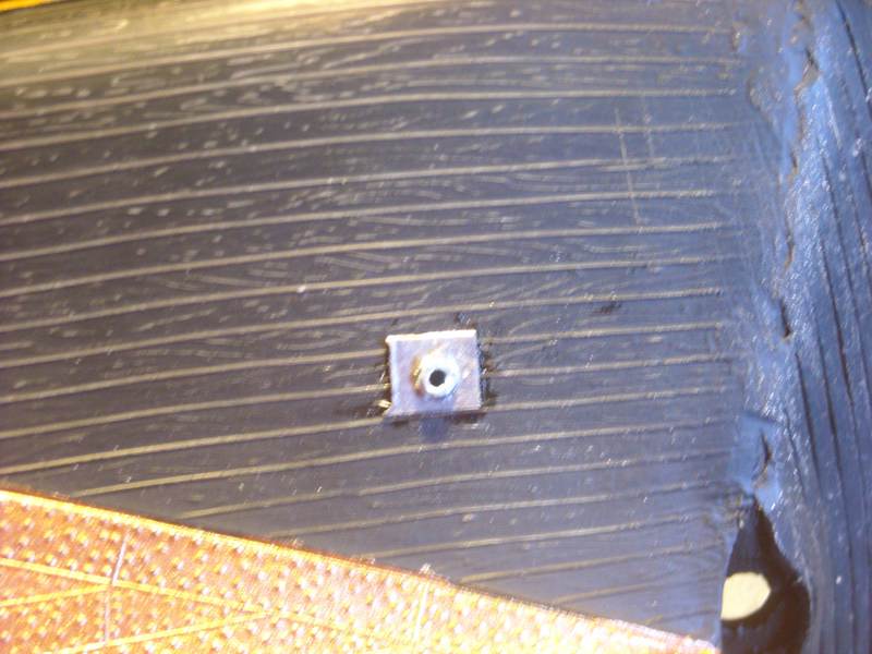

Als nächstes habe ich dann die "Dübelung" des Decks fertig gemacht, die "Mastspur" eingesetzt, gespachtelt und verschliffen und das Deck grundiert und gemalt,
...leider wird es - wenigstens bei diesem Modell - nichts mit der Lasurtechnik bei der farblichen Gestalltung des Decks, da ich aus ökonomischen Gründen auf unabsehbare Zeit mit dem auskommen muss, was ich habe...
Und zu guter Letzt habe ich der "America" noch dieses gegönnt:
Seekühlwasseraustritt für den Hilfsdiesel? Mit Nichten und Neffen, ich habe nämlich festgestellt, dass so, wie es bis dato aussah, wohl jede Menge Wasser in die Plicht hinein kommen kann, aber es fehlte der Weg hinaus, also: Speigattauslass für die Plicht (auf der Stb.-Seite befindet sich natürlich auch einer, und beide sind natürlich auch mit Rückschlagklappen ausgestattet...
Jetzt kann erst einmal alles in Ruhe trocknen, dann kann das Deck gedrakt werden...

Heute Vormittag habe ich mich mal über die Heckzier hergemacht, hier die "vorher-nachher"-Bilder:
Nun noch die Frage an das geneigte Fachpublikum: Erst darken und dann anbappen oder erst anbappen und dann draken? :nixweis:

ich würde erst bappen, dann draken 8)
90
Montag, 24. Februar 2014, 13:38
Jou, ich auch- damit der Übergang zum Spiegel ebenfalls mit in den Edelwarzprozess miteinbezogen wird! Alte Draking-Regel... :D
