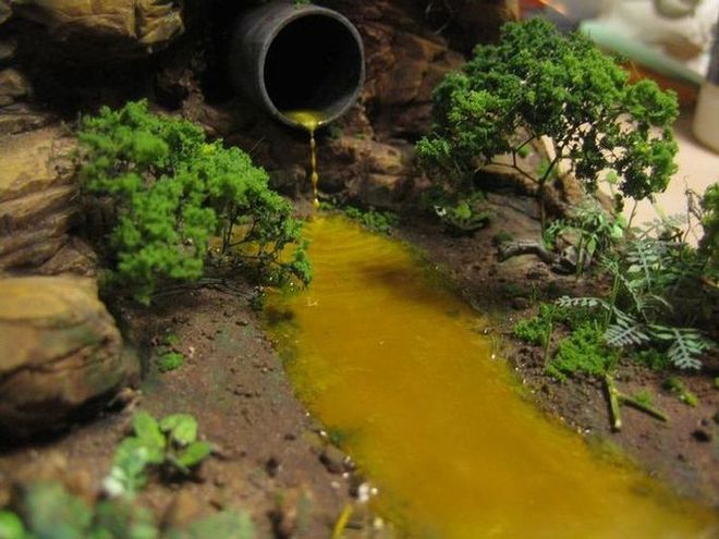

Wieviel kostet denn dieser Wassereffekt vom GW und wie ergiebig ist es?
Kann man da nur Pfützen oder auch z. B. fließende Gewässer modellieren (will demnächst ein Dio mit Wasser starten und da bin ich für jede Info dankbar)?
Das Rinnsal würde mich auch interessieren.
Andi
Momentan im Bau:
In Planung:
zu viele...
Beiträge: 7 798
Realname: Roland
Dienstag, 14. Januar 2014, 14:10
Rinnsal vom Rohr zum Boden? :nixweis: :doof: Nehm mal stark an entweder die "Wasser"-Flüssigkeit, Klarlack oder Kleber nicht zu dünnflüssig über ein Haar, dünnen Zwirn oder feingezogenes Klarsichtgussrest rinnen lassen :nixweis:
mfG :wink:
Roland :thumbup:
Dienstag, 14. Januar 2014, 18:01
Vielen Dank euch!
@Bernd:
Da war Roland schneller mit der Antwort. Ich habe ein Haar am Rohr festgeklebt und daran das Wasser runterlaufen lassen. Das Haar ist abweisend/fettig und dadurch entstehen schon automatisch die einzelnen Tropfen.
@Andi:
Ist schon ein paar Jahre her. Ich glaube so um die 7€ für 237ml.
Ich habe gerade bei GW geschaut und da gibt es nur was für 22€ und sind nur 120ml. Die Flasche sieht aber auch ganz anders aus. Könnte etwas anderes sein.
Modellieren kann man mit dem gar nicht. Das Wasser ist vergleichbar mit Honig.
Aber es gibt auch festeres Wasser-Gel. Damit kenne ich mich aber nicht aus.
Grüße Jakob

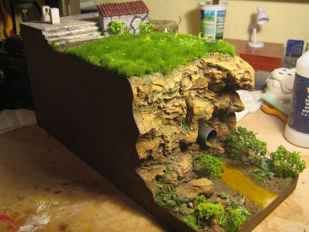

Sonntag, 19. Januar 2014, 22:26
Abend zusammen,
es geht weiter.
Ich habe eine weitere Schicht Wasser gegossen und
der Rasen ist gewachsen. :D
Grüße Jakob

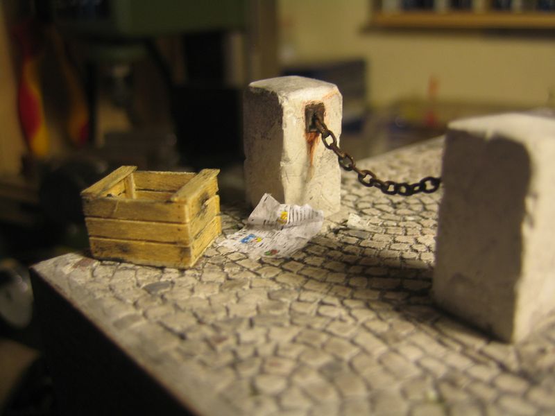

Samstag, 1. März 2014, 23:34
hier ein paar Fortschritte in Bildern...
Bei dem Wasser habe ich zwischen den einzelnen Schichten mit hellerer Farbe versucht leichte Wellen darzustellen, wo das Wasser vom Rohr tropft.
Die Zeitung ist aus Papier gemacht und bemalt. Die Kiste habe ich aus Furnierstücken zusammengehämmert, aber hier mal nur zum Foto hingestellt.
Und das ist der momentane Stand.
Grüße Jakob
