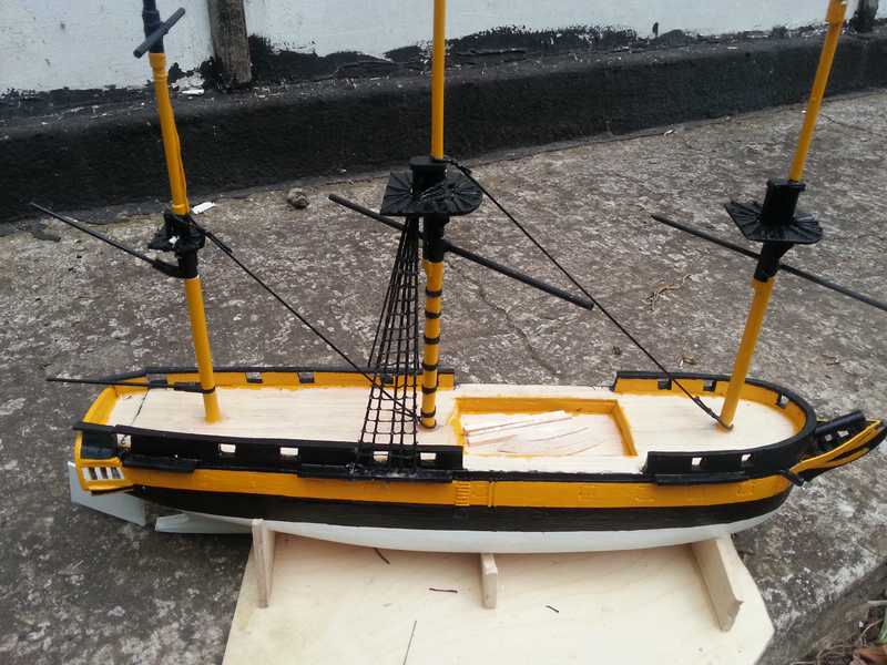

dennoch, zeig ruhig mal das innenleben :)
dann tipp ich mal ´kurz:
mach die segel leicht, deine masten sind schwer, das könnte kippen das schiff.
du hast ja nur 42 cm länge, das nicht sooo viel, und PS als baustoff für masten wäre nicht meine wahl gewesen, aber gut, das wird sich zeigen,
nur mach die segel leicht,
tüte oder seide
tüte ist billig und geht schnell zu verarbeiten, seide sieht besser aus, ist schwerer.
pack das schiff mal ins wasser, und schau wie sie liegt ohne segel.
wenn sie stabil ist, also nicht schwankt und wackelt wenn du dran stößt, dann ist ja alles ok
saugfähig sollten sie nicht sein, die segel, also baumwolle usw, scheidet aus
steifes papier auch, da du willst doch flattern und blähen haben, macht halt mehr her.
kurz:
zum ersten testen würde ich tüte nehmen, die ganz dünne weiße vom pizza oder döner mann.
dann wenn alles klappt, und hält, dann würde ich seide nehmen und diese entsprechend färben und bearbeiten dass sie gut wirkt.

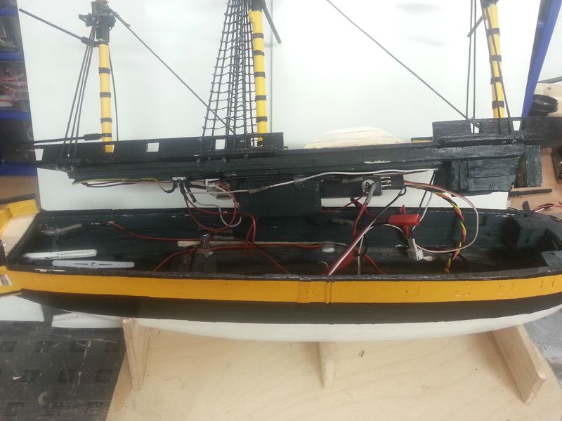

dann möchte ich euch heute ein weiteres update präsentieren.
die technick wurde fertig verlötet, es fehlen jetzt nur die 2 mastservos. diese werden nach vollendung des stehenden gutes eingebaut.
der Fockmast-Stellstab musste erneuert werden, dabei ist mir der mast etwas aus der flucht gekommen, die mars steht etwas schief, naja, da kan man drüber wegschauen. :pinch:
Ich habe einen Reglerverbaut.... haut mich...ja :whistling:
aber ich habe angst, beim ersten segelschiff die Steuerung über das reine segeln nicht hinzubekommen.
für einen verlust ist mir das zu risikoreich ohne regler zu fahren, die std und das material sind einfach zu teuer

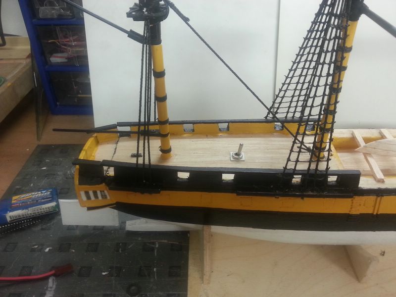

hier kommen noch ein paar impressionen des stehenden gutes...
verbesserungsvorschläge werden gerne angenommen. :)

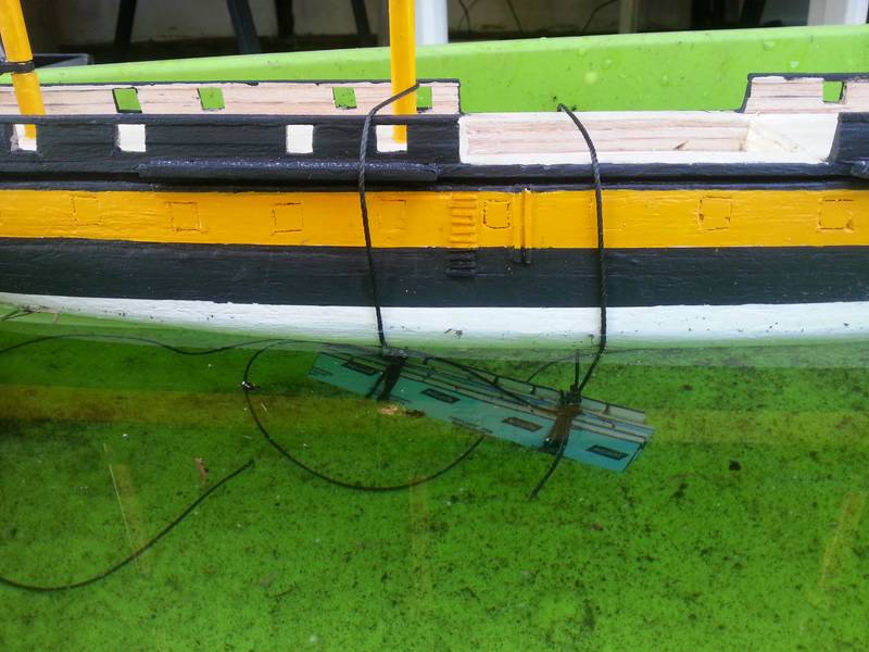

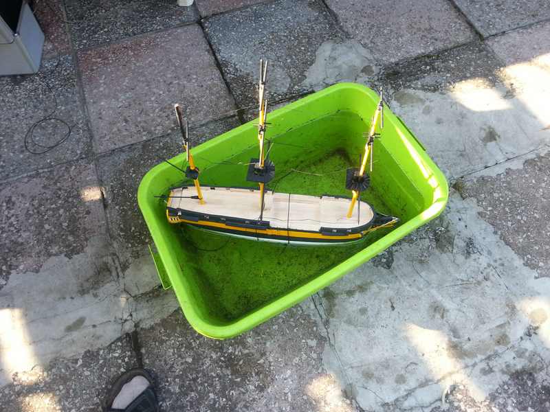

dazu habe ich die lage im wasser getestet...
es war ziemlich wacklig,
also kurzer hand ein gewichtbündel probiert und siehe da, sie liegt damit super im wasser.
200g schwert sollten genügen

gut geworden! :)
das stehende gut, würde ich noch einmal überprüfen.
das ist zu hoch angebracht, da stört es evtl. das Segel. in der Regel ist das unter der Mars festgemacht

Ich find das Schiffchen super so!
Mach doch die Ladebuchse als offen auf Deck stehende Stiftleiste.
Das fällt kaum auf und ist leicht sauber zu halten.
Zum stehenden Gut versteh ich jetzt Markus Einwurf nicht.
Das ist doch historisch korrekt so gebaut, wie die Wanten sitzen.
Und wirklich stören sollte es beim Rahen drehen auch nicht,
dafür sitzen die Wanten ja weit genug hinten.
Auf dem Bild scheint mir die Rah weit genug zu drehen.

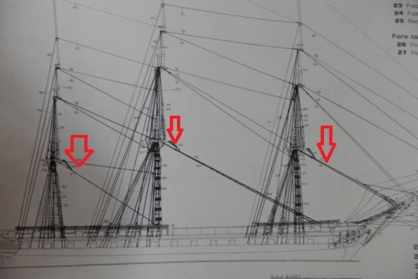

ich habe ja gar nicht von den Wanten gesprochen, sondern vom stehenden Gut.
nach K. H. Marquardt sind diese Seile dann etwas hoch:
die markierten Stellen meine ich, und diese könnten, wenn das Segel da dran kommt, etwas stören, weil es dann dort absteht.
das war alles :)

Montag, 30. Juni 2014, 13:43
Servus Markus,
Wanten gehören ja auch zum stehende Gut - dienen sie doch der Abstützung der Stengen nach Back- und Steuerbord. Worauf Du dich beziehst, sind die sogenannten "Stage" .... So: Klugscheißmodus aus ;)
Zu Deinem Einwand - die sind wirklich etwas zu hoch angesetzt, und müssten eigentlich von untern durch die Mars an das Eselshaupt ... nicht drüber und am oberen Endes desselben angeschlagen werden. Ob es da jetzt zu einer Berührung mit der Segelunterkante kommt, muss man abwarten - evtl. lässt sich das ja durch einen etwas bauchigen Schnitt umgehen.
Es sollte aber vielleicht möglich sein, die Stage neu zu machen .... :nixweis:

83
Montag, 30. Juni 2014, 13:54
Stimmt!
Die Stage sind zu hoch - darauf hatte ich gar nicht geachtet.
Da sollte noch mal nachgebessert werden, denn wenn da was stört,
dann kann das gerade beim Kreuzen echt störend werden.
Dabei muss das Segel unten nämlich sauber laufen, sonst klappt´s nicht.

Montag, 30. Juni 2014, 14:10
die stören beim Segeln!
das habe ich früher einmal falsch gebaut, und das Ende ist einfach nicht schön, da es einfach nicht so dolle klappt wie frank schon sagte.
jaaa aufpassen bei DIESEM Modell - glaub mir! das ist eine Aufgabe die ich sehr gewissenhaft übernehme

Ich finde dein Schiff sehr süss.
Einzig die fetten Webleinen sind für mich unpassend. Entweder du lässt die weg oder du machst die DEUTLICH dünner, dann wird's viel besser!
lg
hms
88
Dienstag, 1. Juli 2014, 12:53
Wäre aber nur bei einem Vitrinenschiffchen so... ;)
Bei einem RC-Schiff macht sowas schon Sinn.
Das kann man sich in etwa so vorstellen, wie Theaterschminke...
... alles etwas kräftiger, damit man es in der Entfernung noch genießen kann! :ok:
lg
89
Dienstag, 1. Juli 2014, 15:24
Wenn man Theater machen möchte...
Ich frage mich nur ob man aus der Entfernung die Webleinen noch sehen muss.
Ich hätte sie persönlich in diesem Massstab bei RC ganz weggelassen, es sei denn, ich hätte anderswo sonst noch viele anderen Details gemacht, dann hätte ich die Webleinen "für die Vitrine" gemacht.
lg
hms
90
Dienstag, 1. Juli 2014, 15:38
Nur als Anmerkung: ;)
Wenn man Details "für die Vitrine" an ein RC-Schiff baut,
dann muss man auch damit rechnen, das der RC-Einsatz sie so pfleglich behandelt,
wie das im allgemeinen Gebrauch eine Abrissbirne machen würde... :abhau:
Entweder haltbar oder gar nicht! :ok:
So ist das bei RC-Modellen generell.
Die dargestellte Detailtreue finde ich bei diesem Schiff schon toll.
lg
