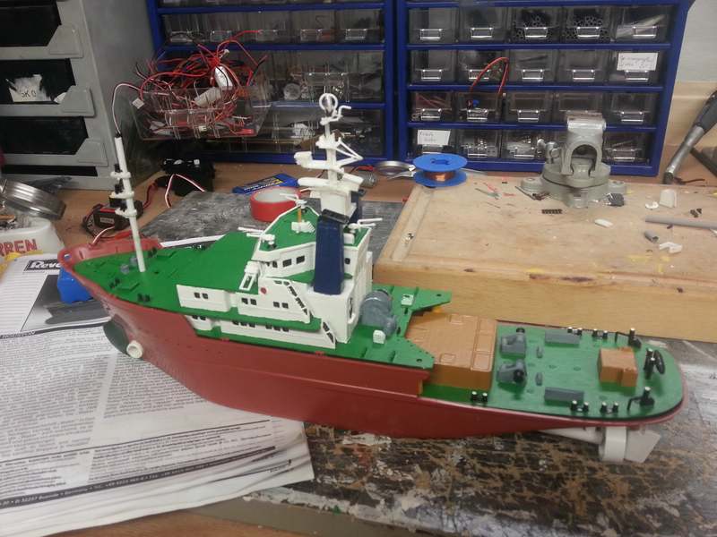

heute ging es an diverse überlegungen ran,
wie zum bsp, regler bsr oder
verschluss der decks....
zum regler, aus diesem Turnigy servo soll der Regler enstehen
dazu mussten laut ausmessen des Potis ein 680ohm und ein 3,9kohm wiederstand statt des potis angelötet werden
und im nächsten Bild an den gezeigten Kondensaor wird ein smd kondensator huckepack gelötet um den nullpunkt hinzubekommen.
dann ging es ans überlegen wie die decks am besten geschlossen werden können.
wie ihr hier seht steht der Rumpf nach oben etwas nach innen,
das wird immer schwer hier die decks ohne verwinden des rumpfes zu entnehmen oder zu stecken.
hier habe ich balsa verstärkungen vorgesehen, um den Rumpf etwas auseinanderzudrücken, sodass die decks trotzdem noch einigermassen stramm sitzen werden.
dazu werde ich zwischen den Auflagen 2mm ps anbringen um die decks da stabiler zu bekommen.
zum Achterdeck
dies wird eingeklebt, da dort mit dem meisten wasser zu rechnen ist und ich dieses schiff auchmal auf grösseren gewässern zum einsatz bringen werde.
der grosse Kasten(schleppwinde)
wird geöffnet hier kommen die schalter dann in den deckel, darunter liegt der ruderservo
im hinteren bereich habe ich mit kupferlackdraht einen möglichen schnitt angedeutet
hier könnte mit ps verstärkt werden und einen schraubbaren deckel anzubringen, der mit moos dichtung abgedichtet wird, um später an die ruder zu kommen.
Wie ich dann mit den anderen aufbauten des achterdecks umgehe muss ich dann spontan entscheiden wenn es soweit ist.
was meinen die Bonsai spezialisten zu diesem plan??

macht doch schon richtig was her!
das BGS willst du aber noch von außen anpassen nehme ich an?
so rausstehend wirkt es -- äh 8|

wenn du deine Ruderanlenkung ordentlich gebaut hast musst du doch da nie wieder dran. Ich würde das Achterdeck mit wenig Kleber, aber trotzdem dicht verkleben. Kann man so im Notfall (wer weiß ob der je eintritt...) trotzdem vorsichtig aufhebeln. (Hat bei meiner Lucky auch funktioniert. Um den Motor wechseln zu können musste ich die Aufbauten vorsichtig abbrechen... )Kein Schnitt, keine Moosgummidichtung.
Den Stress mit dem Ausmessen der beiden Teilwiderstände bei der Servoelektronik mache mich mir auch nicht, ich löte da einen kleinen 5k-Trimmer ein, da kann ich ganz einfach den Nullpunkt justieren und bei Bedarf ganz fix nachstellen...
hmmm, das wolltsch eigentlich so lassen...... iss grade dicht 8)
neee der rumpf kommt als letztes drann, wenn alles zum zusammenbau fertig ist, sprich technick und decks.
dann wird das noch abgeschnitten.
was mich etwas stört, ist der wenige platz für füllmaterial für styropor zum bsp.
Andi :ahoi:

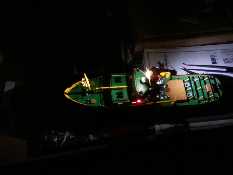

Weiterhin habe ich mir die beleuchtungsanlage nun doch anders durchgeplant.
hier werde ich den multiswitch vom jahonnes einbringen, dafür muss ich das untere deck nocheinmal abändern.
bilder werden jetzt erstmal keine kommen, bis das die beleuchtung fertig verkabelt ist und die decks komplett fertig mit farbe sind.
vll werde ich am we noch eine probefahrt in der wanne machen um zu sehen wie gut sich das ganze jetzt steuern lässt mit dem bsr.
theoretisch müsste hier eine drehung auf der stelle klappen.
Andi :ahoi:

was die schaltung des lichtes über multiswitch angeht,
bin ich hier jetzt ein bischen ratlos.
naja, bin je hier nix anderes mehr gewohnt PPP rund um de uhr :bang:
habe 2 switches vom johannes zusammengebaut, die definitiv funktionieren.
nuuuune.... was den sender betrifft, eine graupner mc 12 umgerüstet auf 2,4ghz.
der akku ist dort ein 3s lipo 2650mah(orginal akku 9,6v 3300mah nhim)
alle kanäle funzen, auch die taster für den switch, ein servo reagiert dort auf alle stufen.
jetzt der clou....
akku voll(12,5v)funzt der switch nicht mehr
akku entladen unter 11,4v geht auch kein switch
der switch reagiert nur bei akkukapazität von 11,5-11,7v :bang: :bang: :bang:
habe mir jetzt eine f14 in der bucht ersteigert, ma guggen ob das mit der besser funzt.

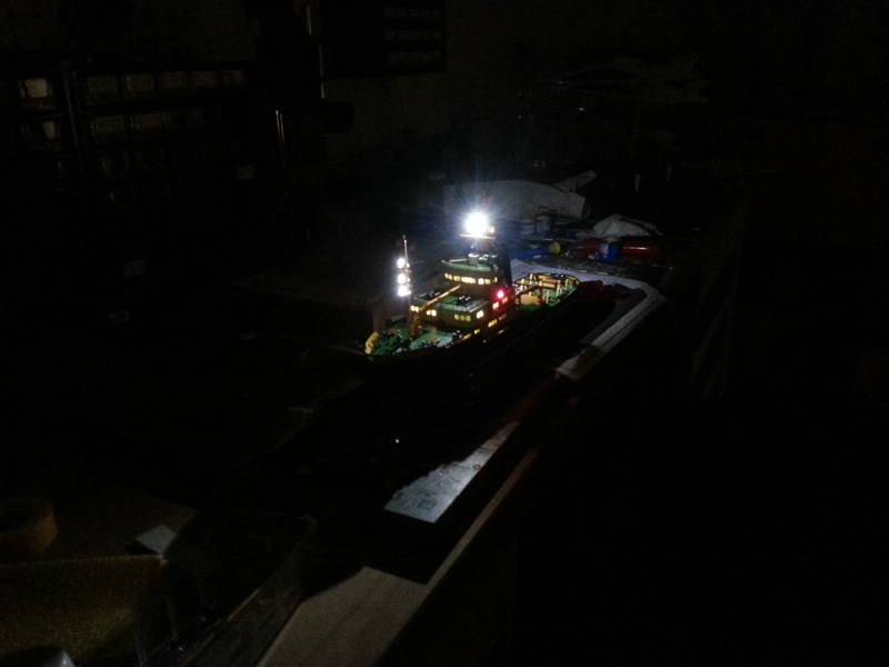

ahoi liebe leuts,
ich les net nur, ich bau auch ab und zu.
die Housten ist jetzt technisch fertig, eine Video wird zu weihnachten folgen :D
dat ding iss richtig geil geworden, aber schwer zu steuern mit bsr.
jedenfalls funktionieren jetzt alle lichter usw über switch. wo der fehler lag kann ich nicht sagen.

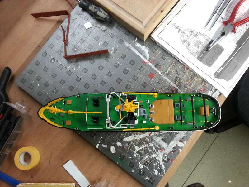

aktueller Bauzustand.
es geht in den Endspurt. :)

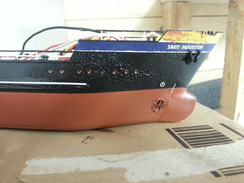

der rumpf wird gebrusht, und die decks werden von oben nach unten jetzt nach und nach fertiggestellt.
Es heisst ja so schön, "Man lernt nie aus"
das habe ich hier wieder feststellen müssen und werde meine Arbeiten an solchen Modellen jetzt etwas umstellen. Vll hilfts ja in zukunft 8)
einige Teile waren beim auspacken schon abgebrochen gewesen, und andere sind mir beim Licht abgebrochen, diese muss ich irgendwie noch neu bauen.

es ist geschafft, die Housten wartet nun auf Ihren ersten Einsatz.
Auf die Decals hab ich verzichtet, denn ich weiß nicht ob die im Wasser später halten werden.
die Zierstreifen sind per Hand gemalt, leider nicht ganz so gut geworden.
ein Problem gilt es jetzt noch zu lösen.
die decks schliessen nicht richtig.
die restlichen Reelings werden auch nicht angebaut. die brechen eh irgendwann ab, da ärgert man sich nur.

Na das sieht ja gut aus.
Meiner Erfahrung nach sind die Decals von Revell wasserfest und halten. Also mach sie ruhig ran. Und falls sie doch abgehen sollten, naja dann siehts eben erst später aus, wie jetzt.
Über die Decks brauchst Du Dir keine Gedanken zu machen. Die müssen nicht unbedingt so dicht sein. Da oben kommt nie Wasser hin.
Und was die Relinen betrifft hätte ich da einen Tip: Bau sie ran und klebe dann hinter die Relingstützen kleine Stückschen Stahldraht, so 0,2 bis 0,3 mm stärke mit Zweikomponentenkleber dran. Hat sich bei mir bewährt. Da hält die Reling, auch wenn Du mal mit den Fingern dran kommst.

Mittwoch, 8. Januar 2014, 22:22
Thema Klarlack.....
tests mit revell 6 und 8 sind positiv verlaufen, sowie mit anderen Farben im 2er bereich von revell....
ich habe heute gelernt, das die Revellfarben ab 300 keinen klarlack vertragen...
schwarz 302 gelb 310 blau 350
Unterwasserrumpf einfache Farben, der hat die versiegelung mit klarlack überlebt, aber seht es euch an.... :bang: :bang: :bang: :bang: :bang: :bang: :bang: :bang: :bang: :bang: :heul: :heul: :heul: :heul: :heul: :heul: :heul: :heul: :heul:
Andi :ahoi:
Fertig: RC: surprise 4 1:100
87
Donnerstag, 9. Januar 2014, 11:19
Hallo Andi :wink:
Sieht verdammt arg aus. Da würde ich auch heulen. :trost: Die Emaile-Lacke von Revell sind reversiebel, d.h. der Altanstrich löst sich bei erneutem Überarbeiten durch das im folgenden Anstrich enthaltende Lösungsmittel wieder an. Ähnlich wie Nitrolacke oder einfache Leimfarbe. Ich weiß nun nicht wie die genaue Zusammensetzung von Revell- Lacken ist, jedenfalls find ich diese Eigenschaft nicht so toll. Normale Kunstharzlacke sind da nicht so, diese werden nur durch extrem scharfe Lösemittel (in Abbeizer enthalten) angelöst.
Aus diesem Grund bin ich auf Aqualacke umgestiegen, zum einem stinken die nicht so und bei der Überarbeitung gibt es auch keine Probleme... doch eines gibt es: wird Klarlack zu dick aufgetragen, dann kann es milchig werden. Das hängt mit dem Trocknungsprozess zusammen.
88
Donnerstag, 9. Januar 2014, 17:36
sowas ist echt ärgerlich. Du hast mein absolutes Beileid.
Ich hatte auch meine schlechten Erfahrungen mit Emanel Farben gemacht. Deshalb bin ich komplett auf Acryl Farben umgestiegen. Und von Revell Farben las ich generell die Finger. Ich persönlich komme mit denen überhaupt nicht zurecht weder Emanel noch Aqua Farben. Hoffentlich kannste das abschleifen und neu lackieren. Ich drück dir jedenfalls alle 10 Daumen.
89
Donnerstag, 9. Januar 2014, 18:45
So ein Lackbild habe ich noch nie gesehen - echt gruselig und mega-ärgerlich.
Und der Namenszug ist jetzt auch futsch.
Zum Glück kenne ich derartige Probleme nicht.
Ich überziehe nie ein Modell mit irgendeiner Schutzlackierung oder sowas - ich wüßte auch nicht wieso.
Bei keinem meiner Modelle, auch wenn schon ein paar Jahrzehnte alt, hatte ich so ein Lackproblem.
Ich hoffe du kriegst das irgendwie wieder hin. :huh:
90
Freitag, 10. Januar 2014, 11:49
andere Baustellen warten schon
ich werde hier nur oberhalb versuchen auszubessern, und das Schwarz so lassen da es ein RC Modell ist ;)
auf wass sieht man das nicht mehr :baeh:
ist der Rumpf dann halt etwas schnell gealtert
Andi :ahoi:
