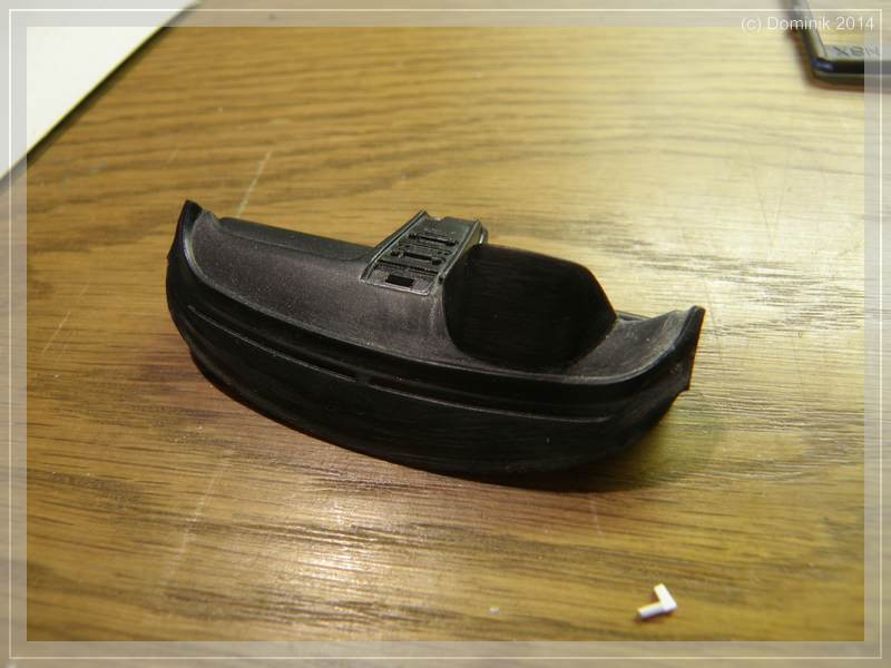

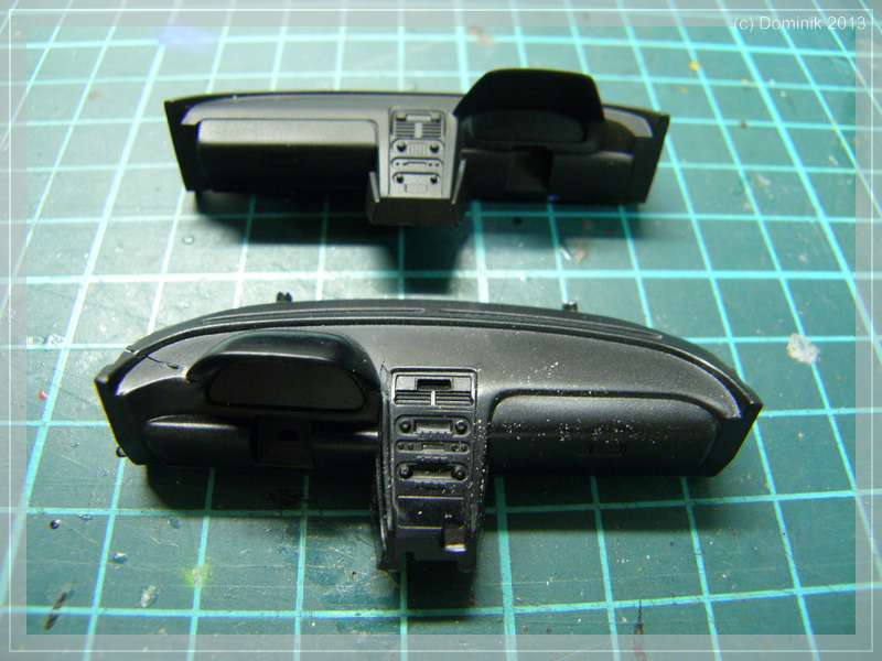

Der NSX hat in Echt Linkslenkung, der Bausatz ist rechts gelenkt. Durch die Hilfe vom heutigen Geburtstagskind :happy: Heiko hab ich ein Amaturenbrett des Tamiya-NSX bekommen:
Mit Hilfe der Post ist das A-Brett trotz guter Polsterverpackung ganz schön gepresst worden... X( ...was unnötig wenig mehr arbeit macht. Wurst, dazu gleich.
Zuerst hab ich das Amaturenbrett vom Winkel angepaßt...
...und dann in die Zange genommen:
Erstmal, das die Brücke verkleben.
Zusätzlich habe ich es auf der Unterseite verstärkt:
So lege ich das Teil auf die Seite, bis es daran weiter geht.
Ich weiß, das Unterschiede im Bereich des Handschuhfaches oder Mittelkonsole bestehen...diese baue ich nicht um, fällt m.E. eh nicht auf, wenn man's nicht weis :pfeif: ...und Ihr habt nichts gesehen :!!

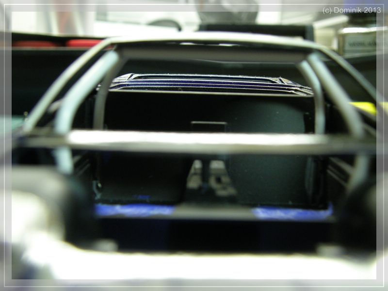

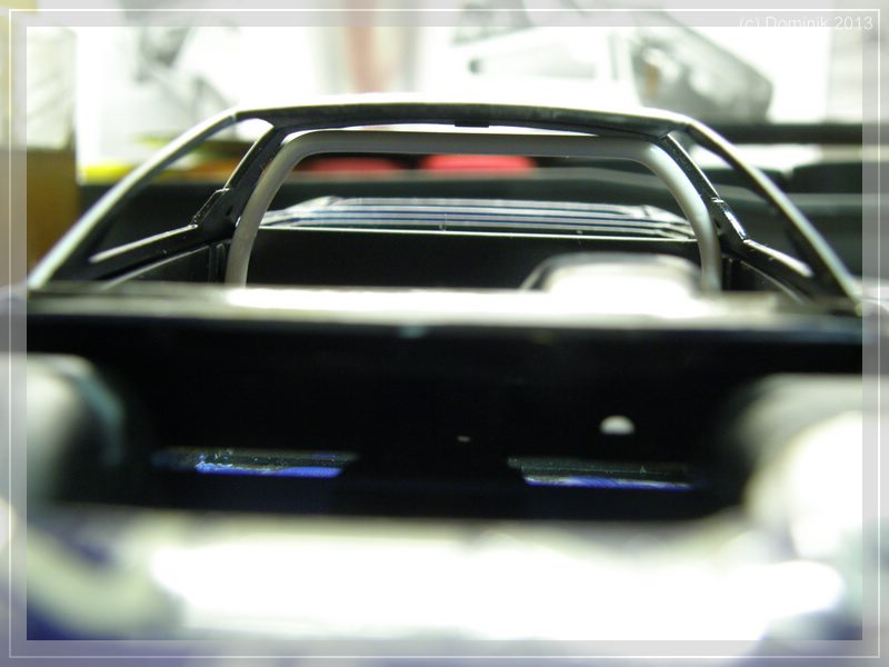

Komm ich zu meinem Lieblingsteil der Veranstaltung - dem Überrolldingens. Käfig oder Bügel :nixweis: .
So hab ich zuerst nach mehreren Anläufen den hinteren Bügel mit Hilfe eines Heißluftfönes einigermaßen gleichmäßig gebogen...
...um dann nach sehr viel Geduld und Spucke :motz: die vorderen beiden zu biegen:
Geht so...der Materialausschuß bleibt mein Geheimnis :pfeif:
Mein Respekt geht an die Rundmaterialbieger, die das sauber und "synchron" hinbekommen :respekt:
Als letztes noch Schwarz angemalt, sieht das nicht mehr soooo dramatisch aus...
...mal rechts...
...und links:
Sollte genügen. Das war es mal wieder von der Baustelle.

Schon mal an eine schnelle "Biegevorrichtung" mittels ein paar Nägeln auf einem Holzbrett (mit Schablone oder Millimeterpapier) gedacht?
Die Vorbereitung dauert sicherlich nicht so lange, wie unzählige Versuche, die die Stimmung sicherlich nicht heben. Aber nichtsdestotrotz, saubere Arbeit, dein Käfig. Auch wenn er mir in Weiss besser gefallen würde, weil er mehr ins Auge sticht.

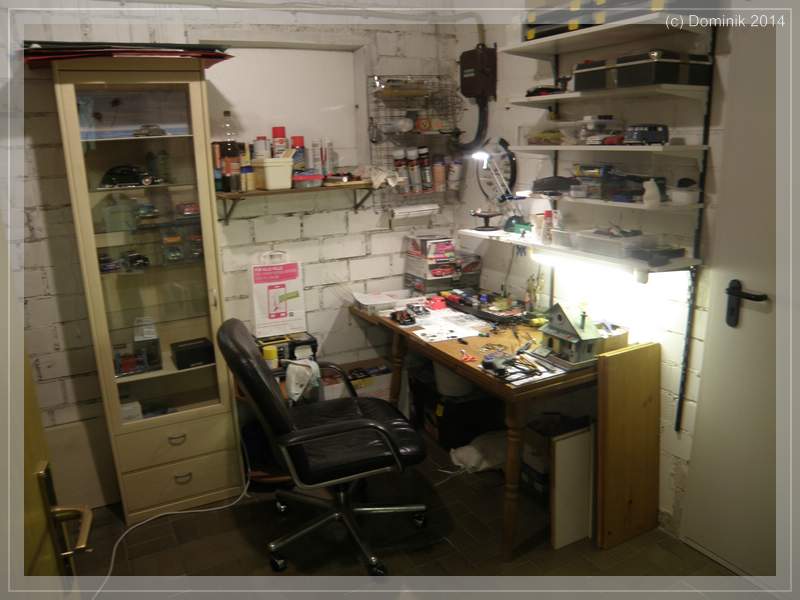

Lange ist es her, der NSX verweilte umzugsbedingt in seiner Schachtel. Aber, nachdem ich mein profisorisches Bastelzimmer...
...eingerichtet hatte, machte ich mit der "Altlast" ein Ende - unter schlechten Lichtbedigungen und eeeeewigen Suchen von Handwerkszeug.

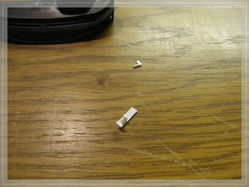

...und begonnen, die Notausschalter zu frickeln. Ein wenig Kleinkunststoffstückchen verleimt...
017
...und noch den Notaus-Zug fürs Amaturenbrett...
...sollte das genügen.

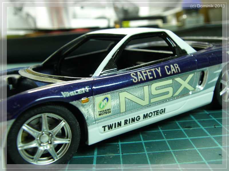

Fast letzter Schritt - korrigieren der Kriegsbemalung Dach/Frontscheibe

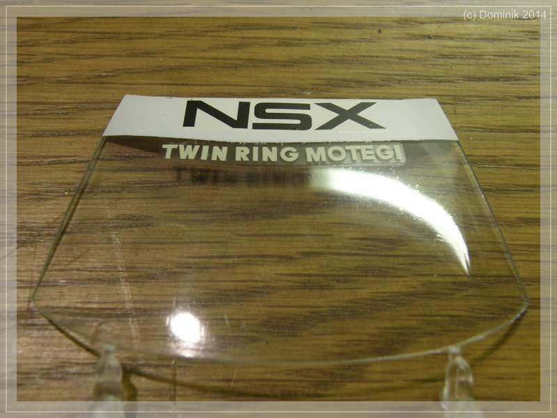

Nach Anleitung sollen der NSX-Schriftzug vor die Randaleleuchten und der "TwinRingMotegi"-Schriftzug auf die Frontscheibe. Das ist nach meiner Erinnerung an die spärlich gefundenen Bilder des Originales so nicht korrekt, sie sitzen beide auf der Scheibe. >hier<
Deshalb habe ich die Frontscheibe abgeklebt...
...der zu lackierende Bereich naß geschliffen...
...und weiß lackiert:
Abschließend habe ich die Decals angebracht...
...und das ganze mit Bodenglänzer versiegelt.

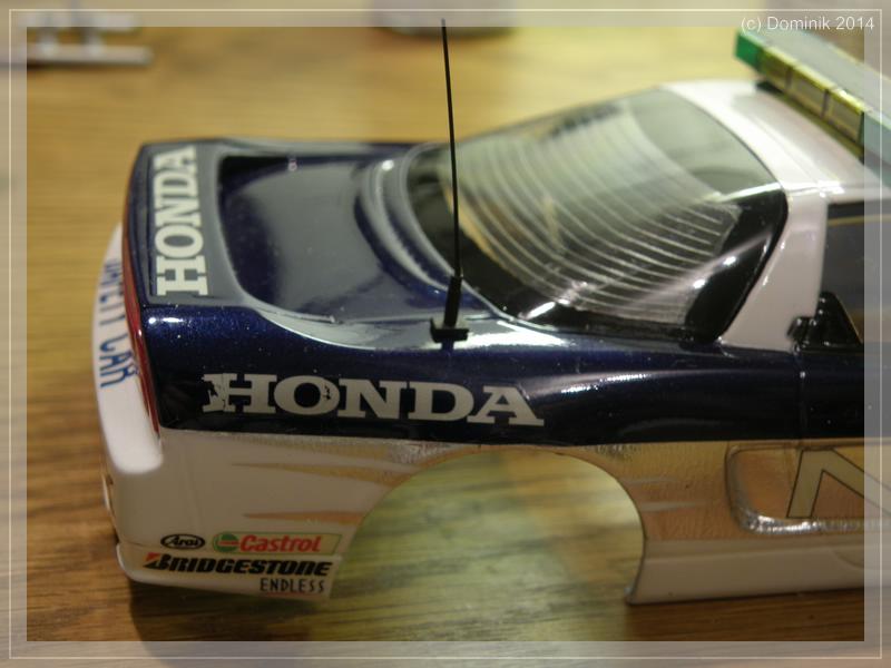

Danach habe ich die formschöne Bausatzantenne (-prügel) :!! durch einen gezogenen Gießast ersetzt...
...und als letztes die Rechtslenkerwischer angebracht:
