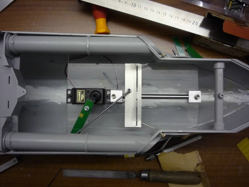

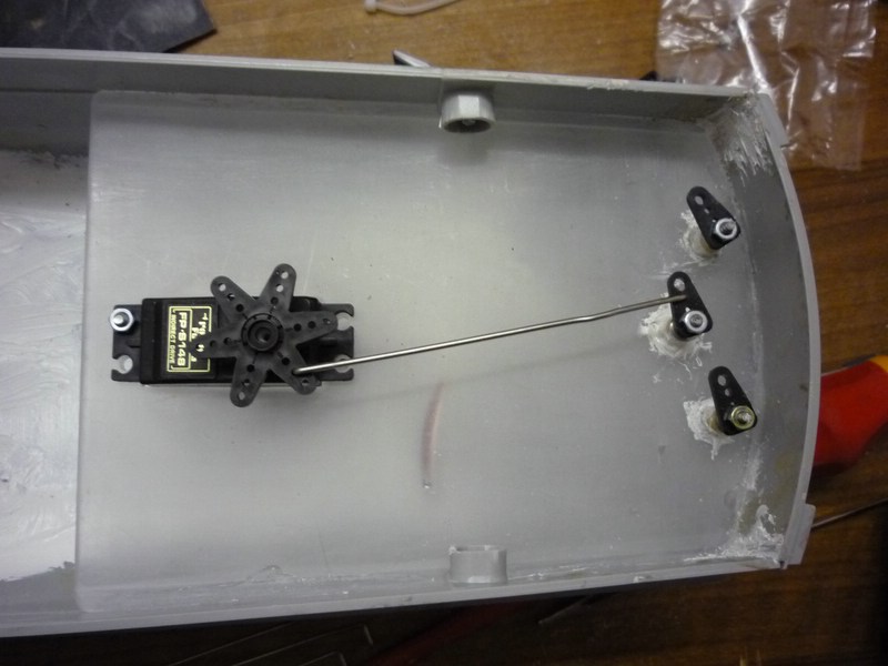

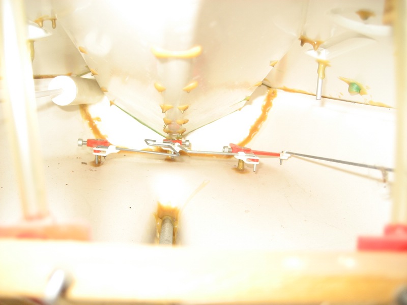

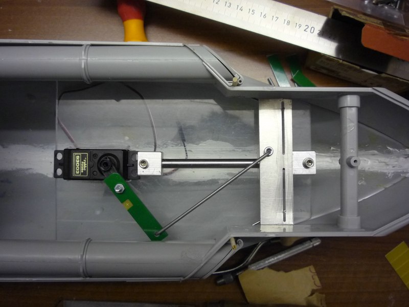

Habe gestern versucht die Ruderanlage fertig zubauen,hatte aber das Problem das ich es leider nicht hinbekommen habe das alle drei Ruder sich gleich bewegen,gibts da ne Formel oder nen Tip von euch?

Also ich hab jetzt nicht sooo die Ahnung, aber spontan würde ich sagen, du drehst die Arme alle nach vorne und verbindest sie. Wie eine Spurstange quasi. An einem der Ruder wirst du dann natürlich noch einen zweiten Arm brauchen zur Ansteuerung.
Sonntag, 12. Januar 2014, 20:44
Hallo Mirko,
ich glaube nicht, dass du das so einfach hinbekommst. Da müsstest du schon, wie Tino sagt, quer zur Fahrtrichtung ansteuern, dann hätten alle drei Ruder den gleichen Winkel bei der Ansteuerung...
Aber, muss das denn? Das wichtigste ist doch, dass das Teil um die Kurve fährt, so wie du es willst!? Sind denn in Natura die Ausschläge der Ruder gleich? Die Strömungsgeschwindikeit des Wassers dürfte doch auf der Kurveninnensite auch deutlich geringer als aussen sein?
Worauf ich allerdings achten würde, dass alle zur gleichen Seite drehen :D .

Hallo Mirko,
du musst auf verschiedenes bei der Ruderanlenkung achten:
Zuerst die Ruder miteinander verbinden.
Dazu werden sie mit jeweils einem Ruderarm nach vorn ausgestattet,
die Anlenklöcher alle mit gleichem Radius.
Dann kommt ein weiterer seitlicher Ruderarm an eines der Ruder.
Da kannst du natürlich einen kombinierten doppelten Ruderarm nehmen,
der 90° hat und den einen nach vorn zum Servo verbinden.
Das wichtigste ist, das in "Normalstellung" alle Ruderarme in 90° Winkel
miteinander / zum Servo stehen.
Also der Anlenkdraht genau 90° zum Ruderarm / Servoarm hat.
Auf deinem Bild zeigt sich ein ganz anderer Winkel beim Servo.
Das klappt so nicht.

Danke für eure Tipps...habs jetzt erstmal provisorisch gebaut aber es funzt :ok:
Müssen noch ein paar verbesserrungen gemacht werden und dann geht das.
MfG Mirko

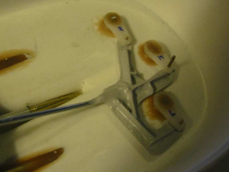

Hi Mirko,

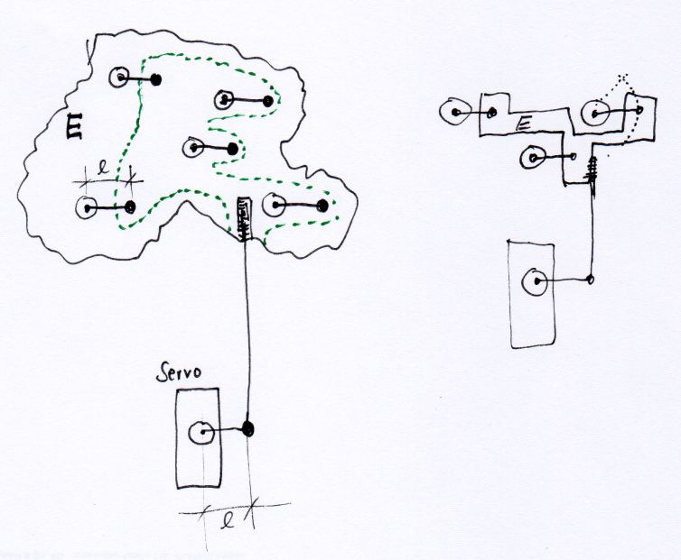

es gibt noch eine mechanische Version die Du probieren könntest (die benutze Ich sehr häufig), sie verhindert das die Ruder sich mit unterschiedlichen Anlenkungswinkel drehen, wie in Deinem Bild. Allerdings funktioniert sie nur wenn alle Ruderarme und der Servoarm die gleiche Länge haben und im gleichen Winkel zueinander stehen. Aber sie gleicht sehr schön das Spiel aus, das man bei gekoppelten Rudern (wie bei Dir und hier vorgestellt) hat. Man kann damit auch eigentlich eine unbegrenzte Anzahl an Rudern ansteuern. Man kann damit nicht durch einen längeren Servoarm die Übersetzung ändern. Also die Ruder haben immer den max. Ausschlag Deines Servos.
Eine Prinzipskizze, alle Ruderarme können über die Ebene E verbunden werden, wenn Du die Verbindung zwischen Servoarm und Ebene starr machst, hast Du eine eindeutige Bewegung der Arme und kannst soviele Ruder hinzufügen wie Du willst. Wie Du E gestaltest (grüne Linie) hängt vom Platz den Du hast ab. Daneben mal Deine Einbausituation angedeutet.
Mal ein Beispiel aus meiner Arkona (Revell 1:72). Das Problem hier war das ganze möglichst flach zu gestalten, damit kein Ruderarm irgenwie in die Rutsche für das Tochterboot reinragt.
ACHTUNG nochmal der Hinweis funktioniert nur bei GLEICHEN Servo und Ruderarmlängen!

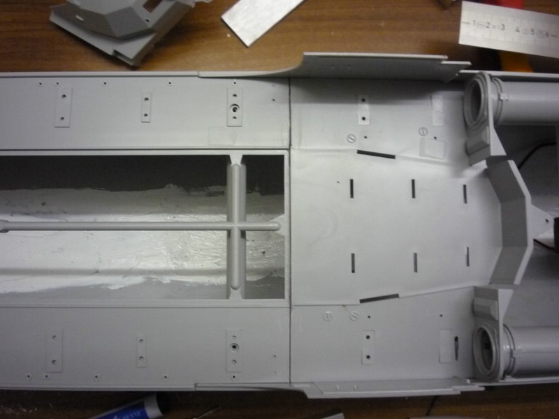

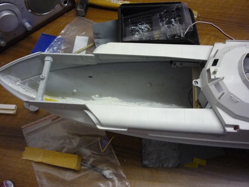

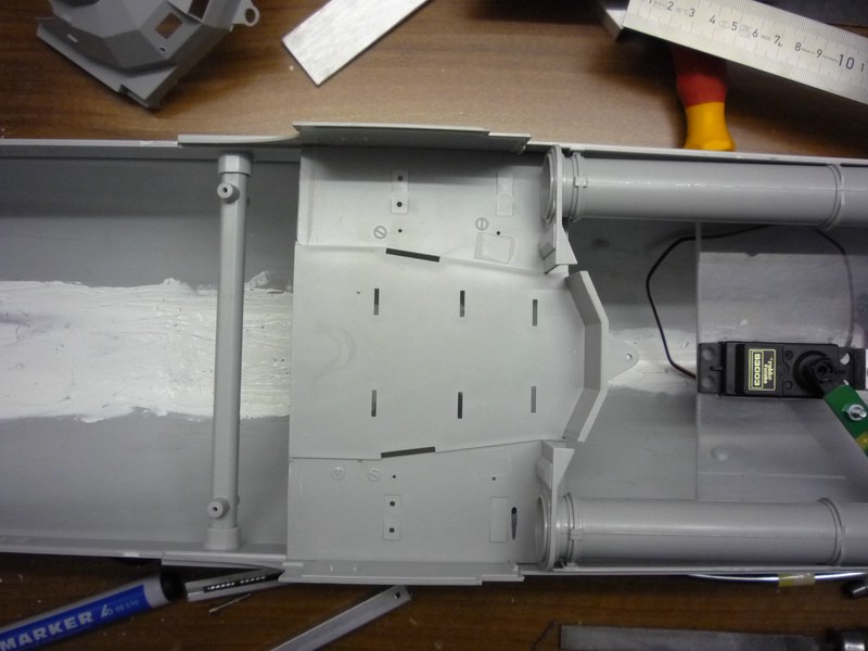

So heute hab ich mal angefangen mit den beweglichen Klappen der Torpedoschächte.Mal sehen wann es da weitergeht hab zurzeit viel Stress auf Arbeit.
So Ärger steht ins Haus,den Stahldraht den ich verbaut habe,braucht meine Frau heute,es sind Rouladennadeln :!! ,aber kluger weiße hab ich noch 6 Stück in der Küche gelassen.Das reicht fürs heutige Essen. :thumbsup:
Ok das wars erstmal für heute,mal sehen wann es weitergeht.Schönen Sonntag noch.

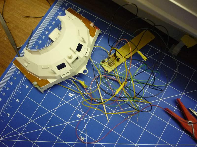

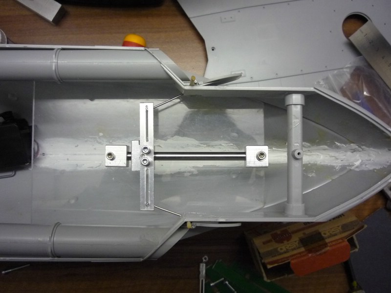

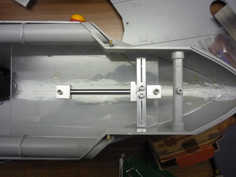

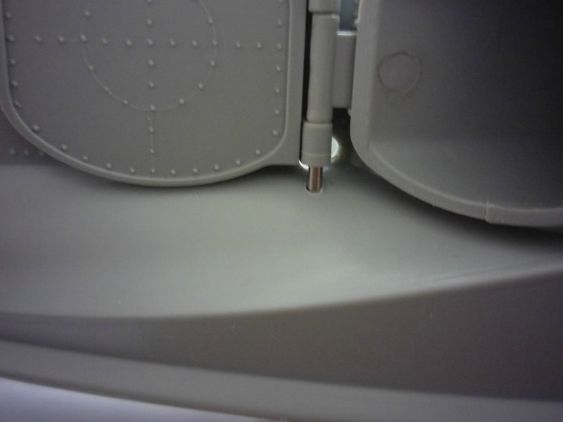

hab heute mal ne Konstruktion geschmiedet,sodas sich beide Torpedoklappen gleichzeitig öffnen.Muss aber nochn bisl feintuning machen
Und dann kam mir noch in den Sinn,das es doch irgentwie langweilig ist wenn der Kapitän mit beiden Händen am Fernglas hängt (Originalpose Italery),also hab ich Ihm fix den Arm gebrochen,hat Ihm nicht weh getan zumindest hat er nix gesagt oder gejammert :prost:.Und diesen dann wieder gerichtet und siehe da er schaut jetzt nichtnur durchs Fernglas sondern zeigt auch auf sein erspähtes Ziel. :D
So das wars erstmal
Mfg Mirko

Freitag, 31. Januar 2014, 19:40
Beatyfullig!
Wie wird die Klappenmechanik betätigt? Linearservo?

Jetzt wo du es so schreibst und ich mir das mal angeschaut habe was ein Linearservo ist wäre das zu überlegen,aber geplant war ein normaler Servo. :D
Gruß Mirko

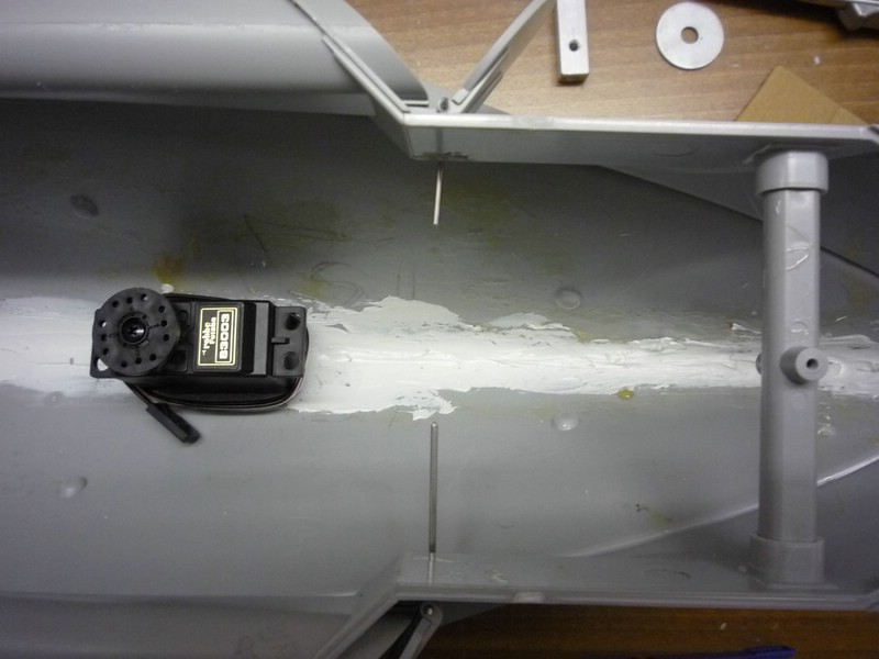

So hab heute nochn bisl an der Torpedoklappenanlage getüfftelt und ich denke mal so wirds funktionieren,nur nochn bisl stabiler bauen und dann geht das.
Und danach hab ich angefangen die Serviceöffnungen vorzubereiten und hab mal das Deck geteilt.
Auserdem ging meine arbeiten an der Torpedoabschußvorrichtung weiter und ich habe auch am ersten Torpedo geschraubt,die sollen ja schließlich sich auch bewegen nach dem abschuß
Wird aber ohne eigene Steuerung das ist mir zu kompliziert und Teuer.

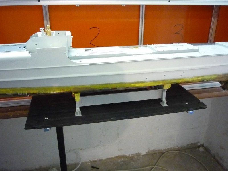

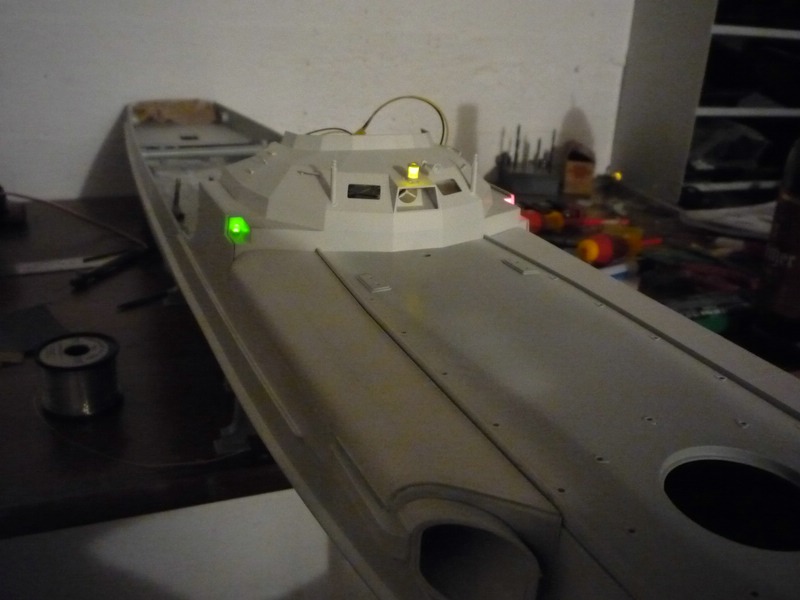

Mittwoch, 25. Juni 2014, 12:03
Lebenszeichen!!!!

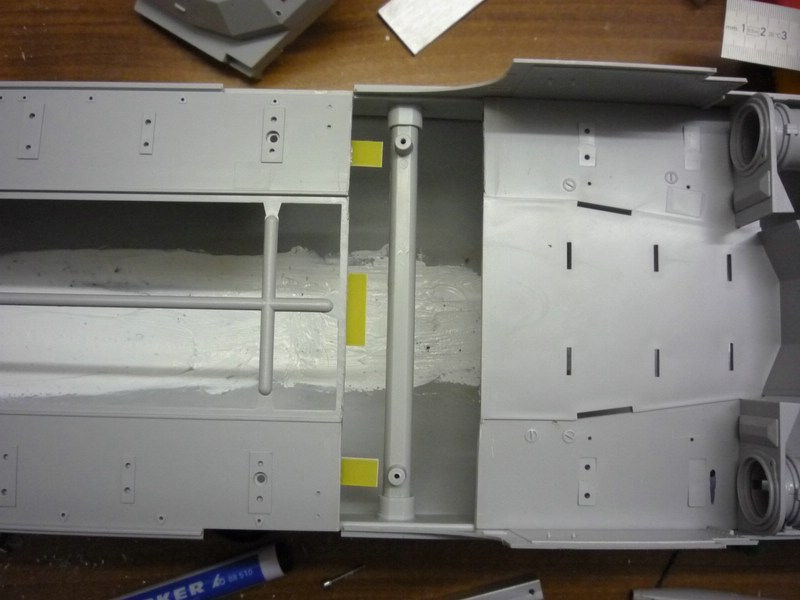

So will mich mal wieder melden und ein paar Fortschritte zeigen,komme durchs Studium und die Arbeit nicht oft zum Bauen :(

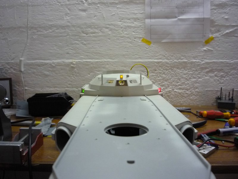

Als erstes hab ich mal ein wenig Licht angebracht.
Dann hab ich mal das vorderdeck ein wenig getrennt
Und noch die Motorenhalterrungen eingebaut
Jetzt kann ich endlich auch mal den Rumpflackieren,hab mir mal ein einfaches Airbrushset mit Kompressor geleistet,ist nicht das beste aber für meine zwecke reicht es,hab vorher mit nem Revell Starterset lackiert :lol:
So und noch was zum schmunzeln,da mein Fernseher zur WM nicht in die Werft darf,muss ich die Spiele auf dem Handy schauen.
So das wars erstmal,hoffe das ich mal wieder mehr Zeit habe.
Mfg Mirko :prost:

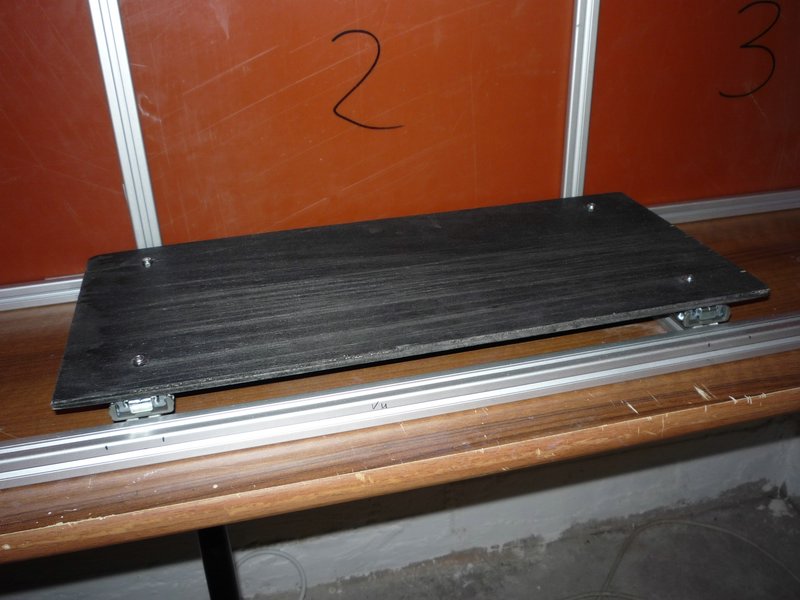

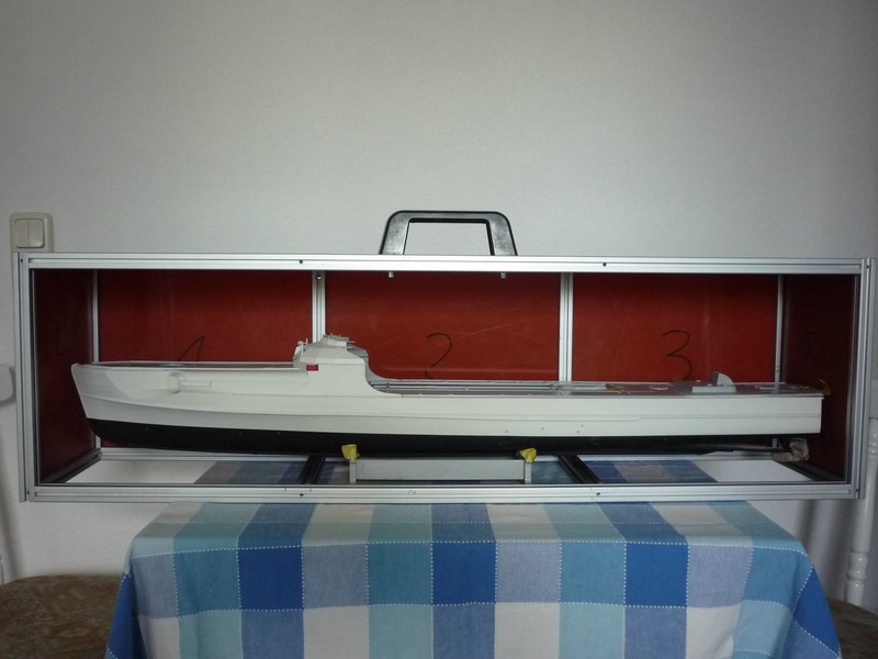

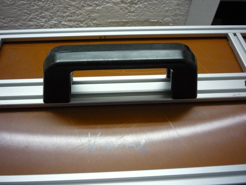

Freitag, 24. Oktober 2014, 23:19
Bauanleitung

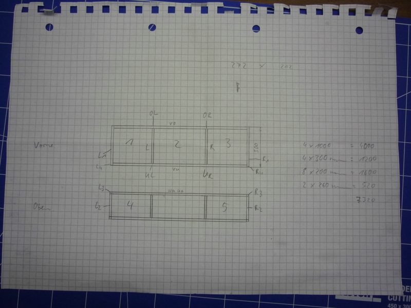

So jetz gibts ne kurze Bauanleitung für meine Transportkiste. :wink:

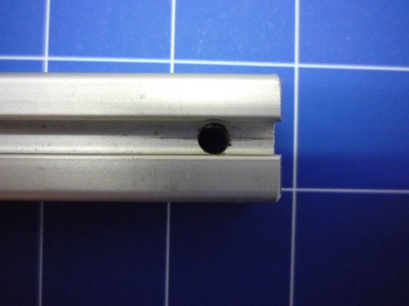

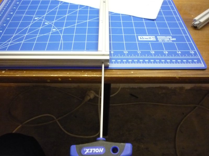

Erstmal ne skizze machen.

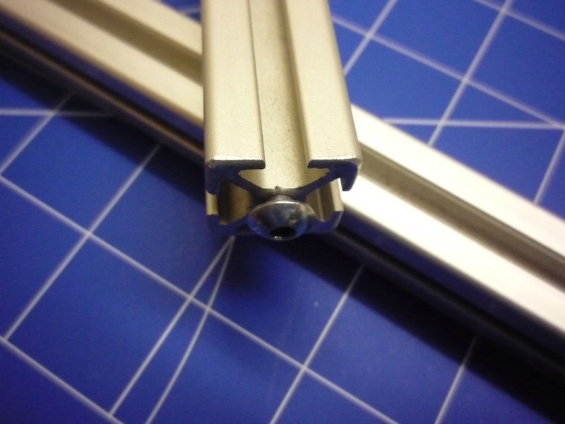

Dann Aluprofil 20x20 bestellen,habs bei Ebay bestellt kostet der Meter zwischen 4 und 5 euro,wenn ihr es länger braucht dann wirds teurer wegen den transportkosten,so bringts die Post,als Meterware.
Bestellt hab ich hier Aluprofil
Als nächstes das Profil zurechtsägen und die Stirnseiten Planfräsen oder schleifen wichtig ist ein rechter winkel weil sich beim zusammenbauen die ganze Konstruktion verzieht.Danach habe ich mich an die Verbindngstechnik für die Profile gemacht,einfach bei dem langen Profil in die Stirnseite ein gewinde reingeschnitten und ne schraube mit innensechskant reingedreht und ins gegenstück ein Loch durchgebohrt wo der Inbusschlüssel durchpasst zum festschrauben.
So wird das Grundgerüst erstellt,gibt natürlich andere verbindungstechniken aber die kosten viel Geld.
Der rest ist einfach,zum zumachen hate ich noch ein paar PVC Platten da die zurechtschneiden und ins profil einschieben (es gehen auch andere materialien Holz Blech Acrylglas aber das muss jeder selber wissen,ist auch ne gewichtsfrage).Die PVC Platten werde ich später noch lackieren oder gegen Acrylglas austauschen dann hat man gleich eine Vitrine. :D
Dann nochn Griff vom Schrott angebaut und schon ist die Kiste fast fertig.

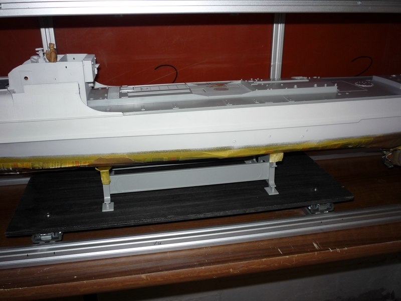

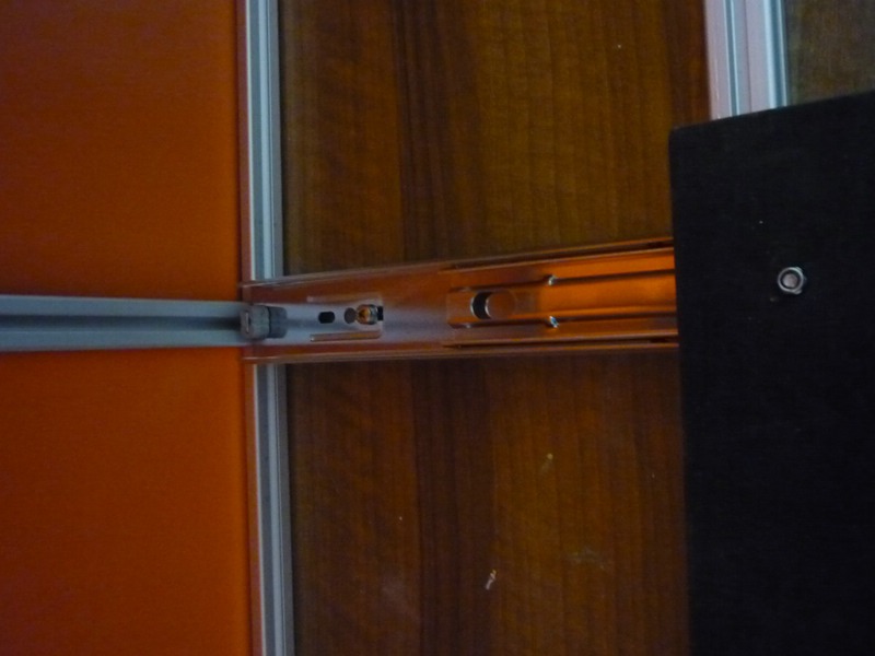

Die nächsten gedanken waren....wie bekomme ich mein Boot ohne es zu zerstören rein und wieder raus aus der Kiste.Und sie da mir ist was eingefallen :ok:
Also fix Teleskopschienen bzw Vollauszüge(heißen die Dinger weil man sie zu aufs doppelte ausziehen kann),kosten 6-7 euro das stück bestellt und eingebaut.
Und so einfach ist es Boot rausziehen bzw wieder reinschieben :thumbsup:
Weiter bin ich nochnicht,muss mir noch gedanken machen wie ich mein Boot an dem Ständer befestige für den transport und ne Klappe brauche ich auch noch,aber mir ist da schon was eingefallen und in Bearbeitung.
Ok das war erstmal die kurze Anleitung,ich hoffe es stört niemand das ich es hier reingestellt habe und nicht extra ein neues Thema aufgemacht hab.
Wenn ich an der Transportkiste weiterbaue stelle ich immer mal ein paar fotos mit rein,aber erstmal muss ich mein Boot weiter bauen. :D
So das wars erstmal für die Transportkiste,am wochenende gibts dann wieder Bilder vom Bootsbau :ok: Falls ihr Fragen zur Kiste habt,einfach mich anschreiben,ich beantworte alle Fragen.
Mfg Mirko

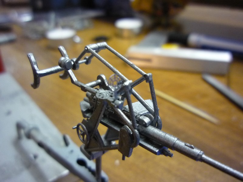

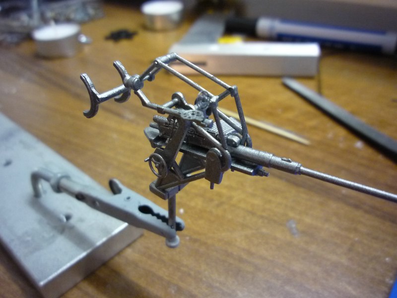

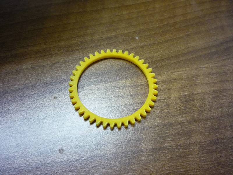

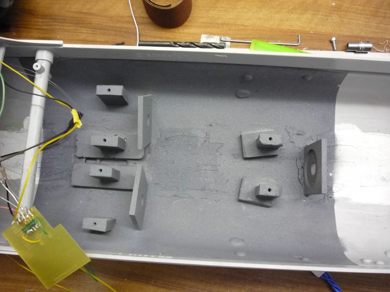

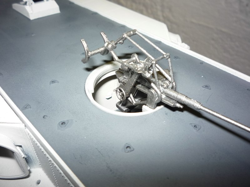

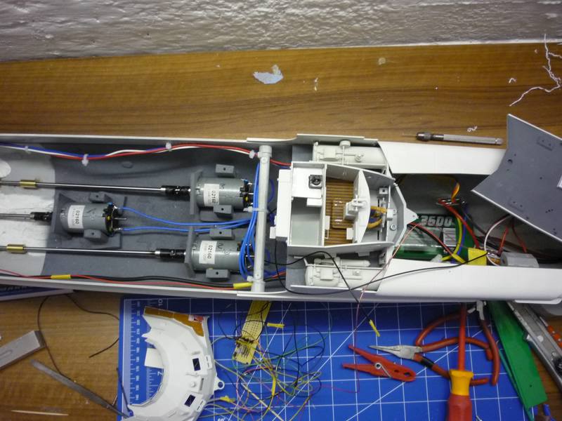

Hab mal die vordere "Knarre" versucht beweglich zumachen,dazu hab ich nen Ring Polystyrol zwei zahnräder und nen servo gebraucht und siehe da es funzt.Werde aber bei gelegenheit nen etwas kleineren Servo einbauen :D
Nebenher hab ich noch die erwähnte "Knarre"zusammengebaut und lackiert :( Aber so richtig gefällt es mir nicht aber vieleicht siehts dann mit ner schicht klarlack besser aus.
Achja wenn jemand Tipps zwecks den Farben für die Waffen hat bitte her damit. :thumbsup:

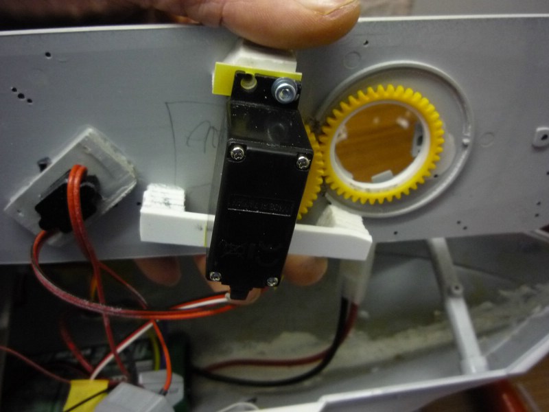

Ein bisl Technik habe ich auch eingebaut,Z.B. den Hauptschalter und den Schalter fürs Licht und die Motoren :ok:
So das war erstmal ein kleines Update.Falls ihr fragen und Tipps habt immer her damit. :ok:

Sonntag, 26. Oktober 2014, 19:41
Knarre in dunkelgrau, Rohr anthrazitschwarz,Revell Nr.9 z.B.
Deine 2 äusseren Motoren sitzen verdammt weit vorne...sind je ewig lang, die Wellen.
Hast Du den Servo auf 180 Grad umgebaut?
Ansonsten: tolle Kabelei-wird sicher toll!!!
