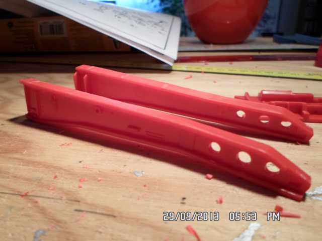

Hallo Forumgemeinde,
heute beginne ich mit dem Bau des Chassis! Als allererstes nahm ich mir den vorderen Teil vor! Dazu schnitt ich den Rahmen vom Kipper-Bausatz in der Hälfte durch und zwar nur so weit, dass ich die Stützen noch montieren kann...
Der Rest wird Eigenbau! Aber jetzt zu den Bildern:
Als ich die drei Teile zusammengebaut habe, montierte ich die zwei hinteren Rahmenteile:
Um den Rahmen zu verstärken und natürlich die Luftkessel anzubringen, montierte ich zwei Querträger ein! Außerdem habe ich die hintere kippbare Twistlockaufnahme gebaut:
Ok, das wars erstmal wieder von mir! Ich hoffe, euch gefällts bis jetzt!
LG Tobi
68
Montag, 30. September 2013, 02:19
Moin Tobi
:du: , der neue Rahmen einfach nur aus einer Platte zu schneiden ist aber auch nicht Original, da fehlen oben und unten noch die Lagen damit er ein Doppel-T-Träger wird wie auch der vordere Teil einer ist.
Grüsse - Bernd
